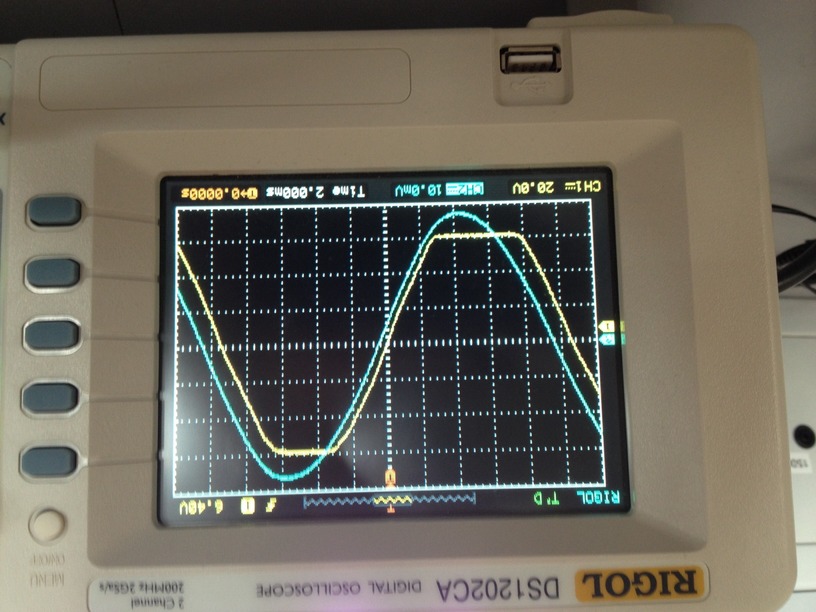

Hallo, ich wollte eine ganz einfache Widerstand-Spule-Reihenschaltung aufbauen. Rechnerisch und messtechnisch habe ich aus bekannter induktivität und widerstand einen phasenunterschied von 30 grad. Diese 30 grad wollte ich auch am osziloskop zeigen bzw ablesen. Dabei komme ich leider nur auf 12 grad ? Woher kommt denn dieser so krasse Unterschied ? Die Spannung ist an ein 1-1 Trafo... Weiterhin würde ich gerne wissen, wie der spannubgsverlauf an oszi ( Gelb ) zustande kommt ? So sieht doch kein Sinus aus ?

Warum steht das Bild auf dem Kopf? Sehe ich das richtig, dass der Sinus bei 60V geklippt wird?
lalala schrieb: > Schaltplan? LOL. @ Mohammed: Widerstandswert und welche "Spule" wäre interessanter. Kann es sein, dass der Spulenkern in Sättigung gerät?

Nein, Luftspule , widerstandswert ca 148 Ohm und L = 0.3 H Spannung ca Uss bei 140 Volt, Messgerät hat mir ueff von 53 Volt angezeigt, das passt ungefähr ...

@ Mohammed alias Sascha (siehe Beitrag "Funktionsgenerator spannung messen"): - Prosa ist immer noch kein Schaltplan. - Phasenverschiebungen werden so nicht gemessen, man versucht zur Darstellung des "Abstandes" beider Kurven möglichst die ganze Bildschirmbreite zu nutzen.
Mohammed schrieb: > Luftspule , widerstandswert ca 148 Ohm und L = 0.3 H Luftspule und 0,3H? hast du die aus einem MRT ausgebaut. Mach mal ein Bild von dieser Spule.
