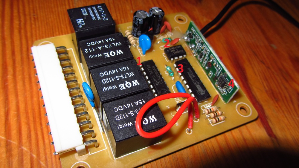

Hab hier ein KFZ Funkfernbedienungs System für Zentralverriegelungen. Es sind zwei Fernbedienungen dabei, die man mit dem weißen Taster anlernen kann. Es steht aber nirgends beschrieben, wie man angelernte Fernbedienungen wieder löschen kann. Der Verkäufer aus China weiß auch nichts, Hersteller ist nicht bekannt. Es sollte doch aber hardwareseitig möglich sein, indem man evtl den EEPROM resetet (Kontakte verbinden etc) Habt ihr eine Idee wie man da vorgehen könnte? Aufschriften der nummerierten Chips: 1: HYC 347 E4 ULN2003AN (Darlington-Transistor) 2: ATMLU128 46D 1 1G0037I (2-wire serial EEPROM) 3: EM78P156NPJ 1312S BFS133J2 (8 Bit Microcontroller) 4: LM358 34A P23MG3 (Funk Verstärker?) Könnt ihr mir beim Löschen der gelernten Fernbedienungscodes helfen?
Wo sind die Profis? Geht es hardwareseitig oder benötige ich einen Programmierer dafür? Würde dieses Programmiermodul funktionieren? http://www.ebay.de/itm/120876110897
Ob es mit Löschen getan wäre, kann dir keiner sagen. Wahrscheinlich ja, da sonst der EEPROM vor Bestückung programmiert werden müsste. Das Ding willst du aber nicht wirklich in ein Auto einbauen, oder?? Da wird einiges abvibrieren in kürzester Zeit.
Das Ding läuft schon 1 Jahr ohne Probleme im Auto. Leider finde ich zum ATMLU12846D überhaupt kein datasheet, und ich weiß gar nicht, was für ein Typ es ist, und ob ich es mit dem USB Programmer für 6 Euro programmieren kann. Es sei denn es geht Hardwareseitig irgendwie mit Kurzschließen....
Bzw würde ich einfach nen neuen EEPROM besorgen, aber ohne Typkennung keine Chance
Ein bischen suchen: http://www.atmel.com/Images/doc5193.pdf Seite 12: Part Marking Scheme ATMLUYWW Y = Seal Year WW = Seal Week 46D 1 * Lot Number Eigentlich ganz einfach. Schönes WE noch
Weißen Taster lange drücken bzw beim Einschalten der Platine drücken?
Helfer schrieb: > Ein bischen suchen: Vielen Dank, dachte dass ATMLU128 das Modell ist, dass es 46D ist war mir nicht klar. Ich bin zwischenzeitlich nach einer x-beliebigen Anleitung vor gegangen und habe den Vorgang auf den vorhandenen EEprom übernommen. http://forum.samygo.tv/viewtopic.php?f=9&t=2844 Ich habe Pin 5+6 kurzgeschlossen und der Speicher war gelöscht. Nach dem Datasheet habe ich jetzt aber nur den Speicherbereich geändert, merkwürdig....
