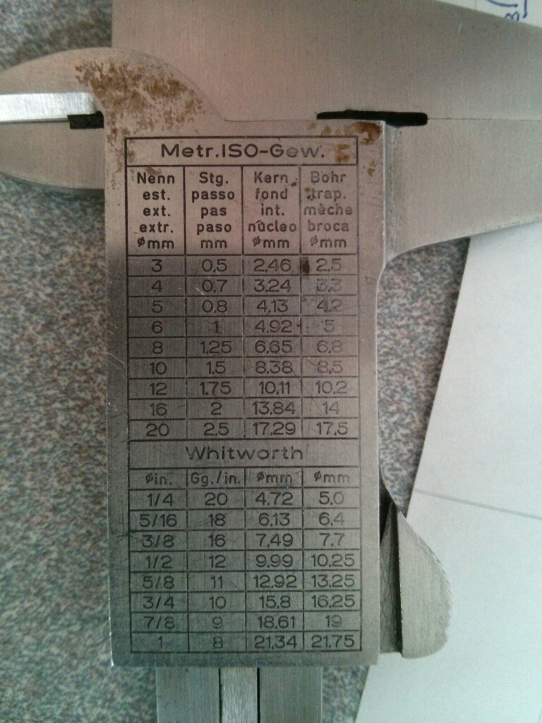

Hallo zusammen. Ich habe meinen Keller aufgeräumt und habe eine große Menge an Messingschrauben gefunden. Da ich weiß, dass es sich auf jeden Fall um M-Gewinde handelt, möchte ich mittels Schieblehre (Messschieber) durch messen der Dicke der Schraube ermitteln, um welches M-Gewinde es sich handelt. Dazu habe ich versucht, einfach das Gewinde von Gewindeaußenseite zu Gewindeaußenseite zu messen. Frage: Wie erfahre ich nun, wie groß die Schraube ist (M)? M4, M6, M8... Leider habe ich mit Mechanik null am Hut. Da ich die Schrauben verkaufen möchte und eben angeben muss, welches Sortiment ich habe, ist die Messerei von Nöten. Danke! Wilhelm

Wilhelm L. schrieb: > mittels Schieblehre (Messschieber) Hast du da schon mal auf die Rückseite geschaut? Oliver

Oliver S. schrieb: > Hast du da schon mal auf die Rückseite geschaut? Was soll die Frage? Die Skala und der Nonius sind nur auf der Vorderseite. Auch bei LCD-Ausführungen ist auf der Rückseite keine Anzeige. Aber die Antwort auf die Frage ist: ja. Schönes blankes Metall mit paar Kratzern. Im Ernst, ich weiß wirklich nicht, was du damit meinst...
ich schrieb: > Oliver S. schrieb: >> Hast du da schon mal auf die Rückseite geschaut? > > Was soll die Frage? Die Skala und der Nonius sind nur auf der > Vorderseite. Auch bei LCD-Ausführungen ist auf der Rückseite keine > Anzeige. > Aber die Antwort auf die Frage ist: ja. Schönes blankes Metall mit paar > Kratzern. > > Im Ernst, ich weiß wirklich nicht, was du damit meinst... Auf der Rückseite vieler Meßschieber ist eine Tabelle mit Angaben zu Gewinde und den entsprechenden Bohrungen.
Ich schrieb: > ich schrieb: >> Oliver S. schrieb: >>> Hast du da schon mal auf die Rückseite geschaut? >> >> Was soll die Frage? Die Skala und der Nonius sind nur auf der >> Vorderseite. Auch bei LCD-Ausführungen ist auf der Rückseite keine >> Anzeige. >> Aber die Antwort auf die Frage ist: ja. Schönes blankes Metall mit paar >> Kratzern. >> >> Im Ernst, ich weiß wirklich nicht, was du damit meinst... > > Auf der Rückseite vieler Meßschieber ist eine Tabelle mit Angaben zu > Gewinde und den entsprechenden Bohrungen. Aha, habe ich noch nicht gesehen, sonst hätte ich ja nicht so "blöd" gefragt :-) Aber die verschiedenen Steigungen und Außendurchmesser kann man da bestimmt auch nicht ermitteln, oder? (Siehe Anmerkung von Klaus Wachtler) Ansonsten: Danke für die Aufklärung!

Ich schrieb: > Auf der Rückseite vieler Meßschieber ist eine Tabelle mit Angaben zu > Gewinde und den entsprechenden Bohrungen. z.B. so.
... schrieb: > Ich schrieb: >> Auf der Rückseite vieler Meßschieber ist eine Tabelle mit Angaben zu >> Gewinde und den entsprechenden Bohrungen. > > z.B. so. Danke, daß ich das auch mal sehen durfte ;-)

Hallo, ich schrieb: > Oliver S. schrieb: >> Hast du da schon mal auf die Rückseite geschaut? > > Was soll die Frage? Die Skala und der Nonius sind nur auf der > Vorderseite. Auch bei LCD-Ausführungen ist auf der Rückseite keine > Anzeige. > Aber die Antwort auf die Frage ist: ja. Schönes blankes Metall mit paar > Kratzern. > > Im Ernst, ich weiß wirklich nicht, was du damit meinst... Hochwertige Markenmeßschieber aus dem Fachhandel haben dort häufig eine Skala mit den Kernloch- und Außendurchmessern von Gewinden aufgedruckt. HTH, Karl
