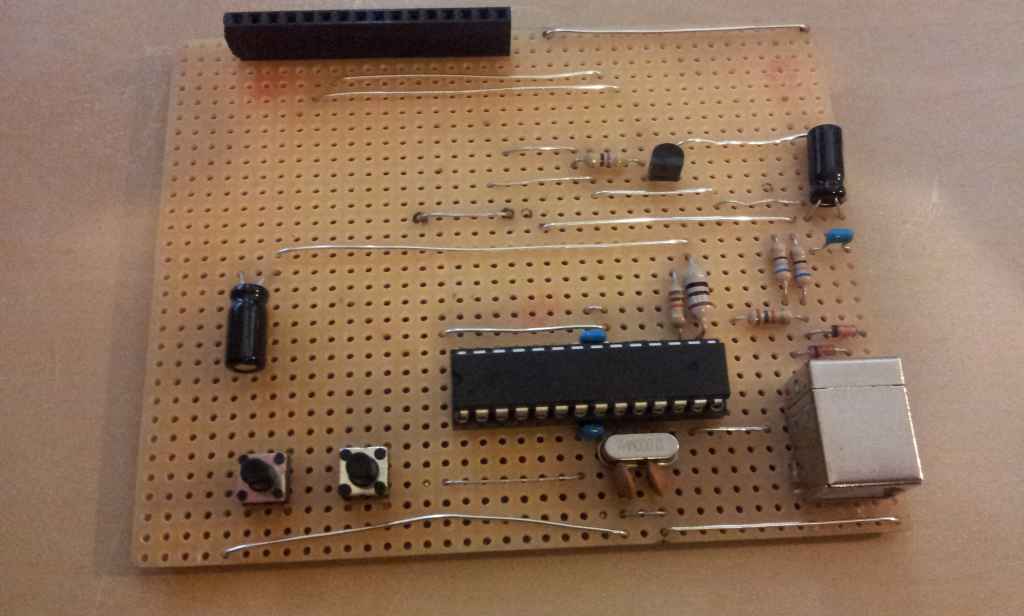

Hallo, habe angehängte Schaltung nachgebaut. Funktioniert auch soweit, jedoch nur, wenn ich sie an meinen Monitor, sprich an einen Hub hänge. An allen anderen Ports direkt am PC kommt die Meldung, dass das Gerät nicht erkannt wird. Im Gerätemanager dann als "Unknown Device" zu finden. Treiber lassen sich auch nicht installieren. Jetzt weiß ich nicht, ob ich beim zusammenbauen was falsch gemacht habe, oder ob dies ein Softwareproblem ist. Kann mir evtl. jemand helfen? Den Code gibt es übrigens hier: http://mdiy.pl/wp-content/uploads/2009/03/lcd2usb-th.zip
Der V-Usb Stack ist nicht 100% USB konform und liefert nur Low-Speed. Wenn deine Hw im PC da nicht mitmacht dann geht es direkt am PC nicht. Der Hub wandelt vor dem verschicken den Datenstrom um. Häufige Ursachen sind: Am USB 3.0 Port gesteckt (USB 3.0 kann offiziel kein Low-Speed) Signalpegel zu hoch (die Z-Dioden sind ein kruder Weg um die Pegel anzupassen) Kapazität der Dioden zu hoch (würde mich hier aber wundern, mit hub geht es ja schließlich). Checkt halt mal ob ein anderer Port am pc geht....
Habe alle durch. Teilweise kommt gar keine Meldung, dass überhaupt etwas angeschlossen wurde (USB 2.0 Port). Die 3er habe ich erst gar nicht getestet. Das komische ist, dass die Version von Till Harbaum (http://www.harbaum.org/till/lcd2usb/index.shtml) funktioniert. Davon habe ich mir mal vor einiger Zeit eine fertige Platine gekauft. Ich war nur "zu faul" diese nachzubauen, da der Schaltplan so unübersichtlich war ;-) Tja...
Was für ein OS hast du denn am PC ? Was für Z-Dioden verwendest du ? mach vlt. mal ein foto von deiner platine
Mit Windows kenn ich mich leider USB-technisch nicht aus (unter Linux kann man sehr gut die genauen Fehler im USB sehen). Ich könnte mir aber vorstellen, dass dein Aufbau EMV technisch suboptimal ist. Der Hub wird das ganze halt etwas lockerer sehen als der PC. Das ausbleiben der Meldung dass überhaupt ein USB-Gerät angesteckt wurde klingt so als würde auf niedrigster Ebene etwas schief gehen (Windows "klingelt" meines Wissens in dem Moment in dem ein Pullup am USB auftaucht). Selbst wenn dein AVR also leer (oder sogar rausgezogen) ist müsste es immernoch ein "defektes Gerät" erkennen (zumindest wars unter XP vor langer Zeit so). Es wird also deine Hw sein (und zwar zwischen dem µC und der USB-Buchse).
Was kann denn da falsch sein, wenn es via Hub geht? Linux läuft übrigens auf dem Laptop:

Diese Fehler bedeuten, dass die Kommunikation zwar teilweise Funktioniert (sonst gäbe es nur "device not accepting adress" oder garnichts) aber immerwieder abreisst. Die häufigste Ursache dafür ist, dass die USB-Signale vom µC zum PC gestört werden. Entweder durch unsaubere Verkabelung oder falsche Bauteilwerte. Ich hatte das auch schonmal mit einem µC auf einem Breadboard (das ist an sich schon ne dumme Idee, aber mein Lötkolben war kaputt), da haben die Federn den Quarz so weit kapazitiv belastet, dass er abgedriftet ist und die Kommunikation aus dem Takt kam. Also check vlt. auch mal ob deine Caps am Quarz zum Quarz passen. Dass es mit dem Hub geht wird daran liegen, dass der halt nicht ganz so "strenge" Signalvorgaben haben wird wie der PC. Eine weitere Möglichkeit wäre eine schlechte Lötstelle oder ein kurzer auf der Platine. Der Hub im Monitor wird ein eigenes Nt haben und das evtl. besser abkönnen als der PC. Hier hilft ein nachmessen des Stromverbrauchs und der Spannung auf der Platine (speziell am µC).

Paul hatte Recht. Batterien waren leer. Nur bin ich immer noch nicht weiter. Kurzschlüsse kann ich nicht finden und die Spannungen stimmen auch (jeweils 5V an VCC, AVCC und AREF). Ich habe auch, anders als im Schaltplan, AGND an GND angeschlossen. Es ist definitiv ein Hardwareproblem, da der gleiche Chip im STK500 vom PC direkt erkannt wird. Ich kann nur leider nicht nachvollziehen, was ich falsch gemacht habe. Bin alle Leiterwege durchgegangen/durchgepiepst und habe nach Kurzschlüssen gesucht. Und wenn es Kurzschlüsse geben sollte, müsste es dann nicht auch mit USB Hub nicht funktionieren?

Der 1.5K - Widerstand ist falsch. Es sollten 1.5K *gegen 3.3V* sein, du schaltest den direkt gegen die 5V vom USB. => versuch an der Stelle mal 2.2K. Das könnte erklären, warum's am HUB geht (zuviel Strom in D-? egal!...) und am PC nicht.
