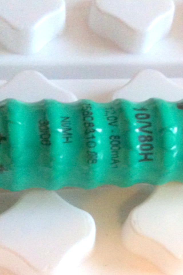

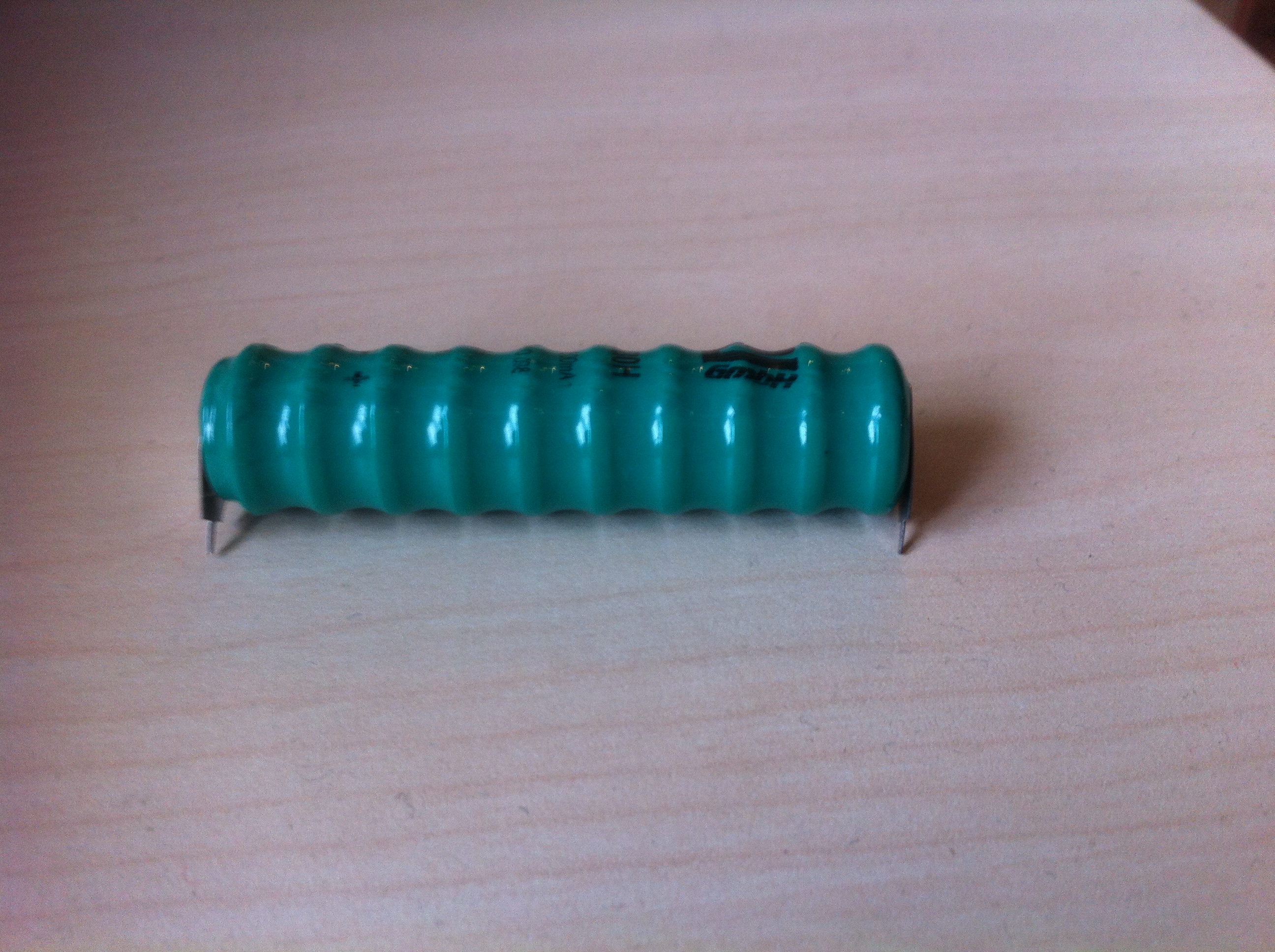

Hallo, ihr kauft hier Ni-Mh Akkus des Herstellers VRI GmbH. Es handelt sich hierbei um 10 parallel geschaltete Knopfzellen in einem Gehäuse (10/V80H Knopfzelle). Es werden 20 Akkus verkauft, alle sind neu und unbenutzt. Die Anschlüsse der Akkus sind Ideal zum Löten und passen in das 2.54 Platinen Raster. Spannung: 12 V Stromstärke: 800 mAh Versand durch Deutsche Post, Zahlung per Paypal oder Banküberweisung. Es sind 20 stk. verfügbar. 5 Stk.: 20 € inkl. Versand. Wer Interesse hat soll sich per PM melden.
P.Simon T. schrieb: > Spannung: 12 V > Stromstärke: 800 mAh Hmm, es fehlt zwar ein Massstab, aber das sieht mir eher nach 12V/80mAh aus.
Ne das sind definitiv 800 mAh. Es sind wie schon beschrieben 10 von den Knopfzellen mit 80 mAh parallel geschaltet, und das ganze is in indem Gehäuse verpackt. Das macht dann insgesamt 800 mAh. Maße kommen gleich, kess ich kurz nach.
Dem Bild nach (das unscharf und mit seinen 2MB wiedermal ein Beispiel fuer technische Inkompetenz ist) sind das 10 Knopfzellen in REIHE. Dadurch ergeben sich die 12V, aber eben keine 800mAh. wendelsberg
Ich weis doch wohl besser als du was ich in meinem Angebot verkaufe. Hab die Dinger hier liegen und da steht 800 mAh drauf. Ausserdem wurden die Akkus von mir, auf Spannung und Stromstärke, überprüft. Noch mal ein Bild als Beweis. Ich trau dir mal zu, dass du das Bild erkennst und falls du lesen kannst, wovon ich mal ausgehe, steht da die Zahl "800".
wendelsberg schrieb: > Dem Bild nach (das unscharf und mit seinen 2MB wiedermal ein Beispiel > fuer technische Inkompetenz ist) sind das 10 Knopfzellen in REIHE. > Dadurch ergeben sich die 12V, aber eben keine 800mAh. Es handelt sich anscheinend um solche Batterien: http://www.abcde.de/10v80h-s.phtml
P.Simon T. schrieb: > Ich weis doch wohl besser als du was ich in meinem Angebot > verkaufe. Yöpp, schließlich weißt du ja auch dass 10 parallel geschaltete NiMH Akkus 12V ergeben. > Hab die Dinger hier liegen und da steht 800 mAh drauf. Ausserdem > wurden die Akkus von mir, auf Spannung und Stromstärke, überprüft. Spannung glaub ich dir, "Stromstärke"... wie gemessen? > Noch mal ein Bild als Beweis. Mildernde Umstände. Da meinte wohl einer besonders originell sein zu müssen als er die Beschriftung gemacht hat.
P.Simon T. schrieb > Ich weis doch wohl besser als du was ich in meinem Angebot verkaufe. Hab > die Dinger hier liegen und da steht 800 mAh drauf. Ausserdem wurden die > Akkus von mir, auf Spannung und Stromstärke, überprüft. Und wie passt das mit dieser Aussage zusammen, die sind ja wohl offensichtlich in Reihe? P.Simon T. schrieb: > Es sind wie schon beschrieben > 10 von den Knopfzellen mit 80 mAh parallel geschaltet, > > Noch mal ein Bild als Beweis. Ich trau dir mal zu, dass du das Bild > erkennst und falls du lesen kannst, wovon ich mal ausgehe, steht da die > Zahl "800". Es waere also besser gewesen, im ersten Foto die Beschriftung mit zu zeigen, dazu irgendwas zum Groessenvergleich. Auch die Masze bist Du noch schuldig. Allerdings habe ich noch nie Knopfzellen mit 800mAh gesehen oder davon gehoert. Auch diese Quelle schreibt 10 Zellen zu je 80mAh. Harald Wilhelms schrieb: > Es handelt sich anscheinend um solche Batterien: > http://www.abcde.de/10v80h-s.phtml wendelsberg
P.Simon T. schrieb: > Ich weis doch wohl besser als du was ich in meinem Angebot verkaufe. Nein, denn du kennst nicht die mal Unterschiede zwischen: - Reihenschaltung/ Parallelschaltung - mA/ mAh - Stromstärke/ Ladung Unabhängig davon, scheint hier auch ein Fehler beim Aufdruck zu sein: http://www.varta-microbattery.com/applications/mb_data/documents/data_sheets/DS55608.PDF Wenn du (sinnvoll) ausrechnen kannst, wie man mit 10 Zellen auf 12V/ 800mAh kommt, nehme ich das gerne zurück ;-)
wendelsberg schrieb: > Allerdings habe ich noch nie Knopfzellen mit 800mAh gesehen Die gibt (gab?) es schon, allerdings mit einem typischen Durchmesser von 50 mm. Das Bild seht aber eher so aus, wie die alten 50mAh-NiCd- Akkus, die man durch Umstieg auf NiMH auf 80mAh gebracht hat. Gruss Harald
Vll hat er den Aufdruck selber "berechnet" und so bestellt? :) P. Simon, du wirst eingestehen müssen, dass das mit dem "parallel" Quatsch war. Und 800maH NiMH glaubt dir begründet niemand. Zudem wäre es besser, du machst gleich ein "[V]" in den Titel. Klaus.
Bei der Größe 800mAh (zur Zeit) unmöglich! Und sie scheinen ja wirklich eher in Reihe zu sein, was die 12V viel besser erklärt. Und da steht ja nicht 800mAh, sondern 800mA. Könnte also sein, dass man diese Akkus kurzzeitig mit max 800mA entladen darf. Das wären dann 10C, schon ein hoher Wert, aber durchaus plausibel.

P.Simon T. schrieb: > NiMh Knopfzellen des Typs "10/V80H". Eine davon hat eine > Bemessungsspannung von 12 V Sag' das mal den Jungs von Varta, die schreiben nämlich "1,2 V" in ihr Datenblatt. Das sollten die dann mal ändern..
P.Simon T. schrieb: > Nochmals für die richtig dummen unter euch: Du führst Selbstgespräche? > 1. Man hat 10 NiMh Knopfzellen des Typs "10/V80H". Nein. Das Ganze Akkupack nennt sich "10/V80H". Das soll heißen dass sich 10 Einzelzellen vom Typ "V80H" darin befinden. > Eine davon hat eine Bemessungsspannung von 12 V Nö, eine Nennspannung von 1,2V. > und eine Belastbarkeit von max. 80 mAh. Nö, eine Kapazität von 80mAh. > Schaltet man diese ganzen 10 Knopfzellen Parallel zusammen bleibt die > Spannung gleich Yöpp. Allerdings sind die Teile in Reihe verschaltet. > und die Gesamtstromstärke ergibt sich aus der Addition > der Teilströme. Im Prinzip richtig, aber eigentlich meinst du die Gesamtkapazität. > Das sind die Gesetzte der Reihen/Parallel Schaltungen. Ach.... > Also pack mal deine kleine Elektronik Fibel raus und guck dir das > Kapitel nochmals an. Dito. > 2. Zum messen: Man schaltet ein hochohmiges Potentiometer in Reihe mit > einem Ampere Messgerät Parallel an das Akku. Du bist ja lustig. > Das Poti dreht man hoch bis zu einer Belastung von 800mAh. Was sind für dich mAh (sprich: "Milliamperestunden")? --> Siehe "Elektronikfibel". > Abschließend lässt man die Last eine Zeit > am Akku hängen und prüft die Temperatur des Akkus. Ich würde an deiner Stelle lieber die Temperatur deines Potis prüfen. Und nebenbei bemerkt: Was kommt nach dem Prüfen der Akkutemperatur? > Auch hier empfehle ich dir nochmals das Kapitel "Potentiometer" nachzuschlagen. =) > 3. Du kannst denken was du willst, deine Meinung ist mir auch relativ > egal, aber die Leute die bei mir schonmal was gekauft haben wissen das > ich ein seriöser Verkäufer bin. Du magst in deiner Seele ja ein seriöser Verkäufer sein, aber von den Grundlagen der Elektronik hast du offensichtlich wenig Ahnung.

Bevor Du hier mit weiter unverschämten Kraftausdrücken um Dich wirfst: - 1 Akku von Dir hat eine Spannung 1,2V und eine Kapazität von 80mAh (SCHAU IN DAS DATENBLATT VON VARTA!!!) - Akkus, die auf diese Art in Schrumpfschlauch verpackt sind, sind zu 99% in Reihe geschaltet, das erklärt die 12V. Es bleibt aber bei 80mAh. Was soll denn das für eine Messmethode sein?? Die Kapazität eines Akkus kannst Du nur bestimmen, indem Du misst, wie lange Du einen Strom einer bestimmten Stärke entnehmen kannst. Mit Deiner Messmethode kannst Du höchstens Rückschlüsse auf den Innenwiderstand des Akkus im geladenen Zustand ziehen. Bsp. aus dem Modellbau: Aus einer NiMn C-Zelle kannst Du vorübergehend auch 10A und mehr herausholen ohne dass sie sehr warm wird. Wenn Du jetzt aber ernsthaft glaubst, dass Du einen 10Ah-Akku hast, wäre das ziemlich dumm. Übrigens Dein Poti wird es nach dieser "Messmethode" nicht mehr geben - alles blauer Rauch. Vielleicht wäre es günstig, wenn Du Dich mit den Grundlagen der Elektrotechnik vertraut machst.

Also ich sehe hier drei Möglichkeiten: 1. Es handelt es sich um zehn Knopfzellen mit 12V/80mAh die parallel geschaltet sind 2. Es handelt sich um zehn Knopfzellen mit 1,2V/800mAh die in Reihe geschaltet sind 3. Es handelt sich um zehn Knopfzellen mit 1,2V/80mAh die in Reihe geschaltet sind und die Beschriftung ist falsch Ich tendiere zu 3., da mir keine Knopfzellen bekannt sind, die 1. oder 2. erfüllen.
Daniel H. schrieb: > Also ich sehe hier drei Möglichkeiten: > > 1. Es handelt es sich um zehn Knopfzellen mit 12V/80mAh die parallel > geschaltet sind ES GIBT KEINE KNOPFZELLEN MIT 12V ! > 2. Es handelt sich um zehn Knopfzellen mit 1,2V/800mAh die in Reihe > geschaltet sind Schon besser, sind aber 80mAh. > 3. Es handelt sich um zehn Knopfzellen mit 1,2V/80mAh die in Reihe > geschaltet sind und die Beschriftung ist falsch YEAH!

P.Simon T. schrieb: > Nochmals für die richtig dummen unter euch: Wie hier, so oft auch im richtigen Leben: Die richtig Dummen sind auch die Frechsten. Im Übrigen scheint beim zweiten Bild der Datecode angegeben zu sein mit 30/08 (od. 30/06?). Ob so alte Akkus -auch wenn neu im Sinne von unbenutzt- noch ihre Daten (12V/ 80mAh !!) einhalten, erscheint mir zweifelhaft.
