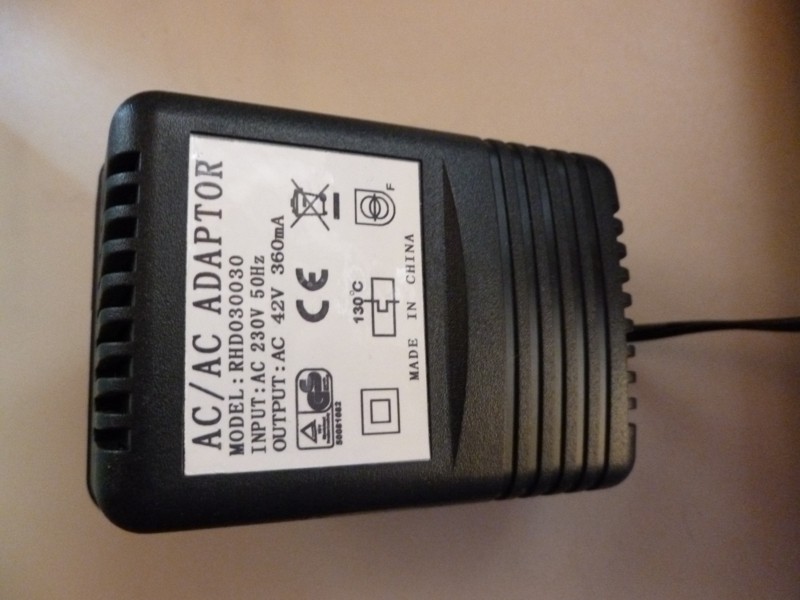

Hallo! Ich suche AC-AC Steckernetzteile mit 42 Volt Ausgangsspannung. Ich suche auch nicht nur 1 Stück, es sollte also eine Händler-Adresse sein. Lieferanten aus China sind mir auch recht, aber es muß für Europa CE-deklariert sein, ist klar. Das Mindeste wäre, daß der Hersteller die Prüfunterlagen für eine CE-Deklarierung vollständig mitliefern kann. Leistung: Alles zwischen 5 und 25 Watt. Wenn jemand solche Informationen nur gegen Bares abgibt, ist das auch kein Problem. Leider sind AC-AC Steckernetzteile (auch mit niedrigeren Spannungen) ziemlich rar geworden, weil sie den Schaltnetzteilen mit DC-Ausgang weichen müssen. Bis 24 Volt AC scheint (noch) kein Problem zu sein. Da habe ich genügend Adressen. Aber es muß 42 Volt AC sein. Vielen Dank! Bruno (Bitte hier keine allgemeine Lebensberatung über Dinge, die ich nicht gefragt habe.)

Hallo Bruno, du hast doch selbst ein Bild des gesuchten Geräts eines freundlichen Chinesen eingestellt hier Beitrag "Re: AC-AC Steckernetzteil 42 Volt" Dann bestelle doch den Kram dort und gut isses. Gruss
Ja, man merkt, jetzt kommen die Leute, die sich mit allem auskennen. "Lebensberater" 1. habe ich keine Adresse von dem und China ist groß. 2. nützt mir das gar nix, denn als Erstimporteur müßte ich selber auf meine Kosten die CE-Deklaration durchführen lassen. Ich brauche also schon einen, die die Teile hier nach Europa exportiert oder der hier einen Distributor hat. Also, wenn ihr nichts wißt und doch was wissen wollt, dann fragt ruhig. Diese grundsätzlichen Dinge, die ihr eigentlich wissen müßtet, erkläre ich euch dann. Tut aber nicht so, als würdet ihr mich beraten. Meine Frage ist einzig und allein, die nach einem Lieferanten. Ich denke, die Leute, die es wissen, sind gerade nicht hier. Wird schon noch einer kommen, der was weiß.
Bruno Franke schrieb: > 1. habe ich keine Adresse von dem Model-# und Gehäuse könnten auf diesen hinweisen: http://www.rihuida.com/En/ProductSClass.asp?sclassid=2

Tom ja, könnte man meinen, zumal noch bei der Modellbezeichnung die Buchstaben RHD stehen. Ich schreib den auf jeden Fall mal an, ob er auch AC-AC Adapter macht. Auf seiner Webseite hat er jedenfalls keine. Danke sehr! Udo Schmitt Ja, ich verstehe. Also kurz gesagt: Ich mache das nicht nur einmalig, habe aber nicht die großen Verbindungen, um da selber was zu finden, denn die Sache mit den AC-AC Adaptern ist echt schwierig. DC Schaltnetzteile mit bis z 48 Volt finde ich überall, für Stück 6 Euro. Und da kommen wir zur Notwendigkeit des AC-AD Adapters. Ich brauche 60 Volt DC, also Höchstgrenze für freiliegende, ungeschützte Teile nach SELV. Aber 48 V sind nicht genug. Also bleibt nur AC 42 Volt und gleichrichten. Ergibt 60 Volt. So einfach ist das. Und nix da mit Trafo und Selberbauen, dem allen steht CE im Wege. Es muß also ein fix- und fertiges Steckernetzteil sein, mit CE für Europa. Und auch nicht 1 Stück, sondern 100 Stück. (Wenn es 1000 wären, dann wäre es einfacher.)
Bruno Franke schrieb: > Ich brauche 60 > Volt DC, also Höchstgrenze für freiliegende, ungeschützte Teile nach > SELV. Aber 48 V sind nicht genug. Also bleibt nur AC 42 Volt und > gleichrichten. Ergibt 60 Volt. Hmm, ich komme da bei 10% Überspannung auf über 65V...
