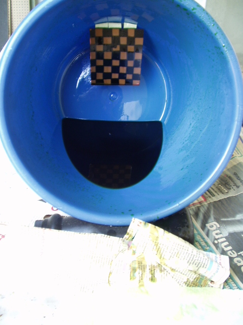

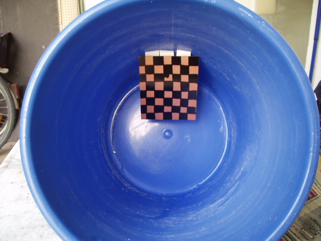

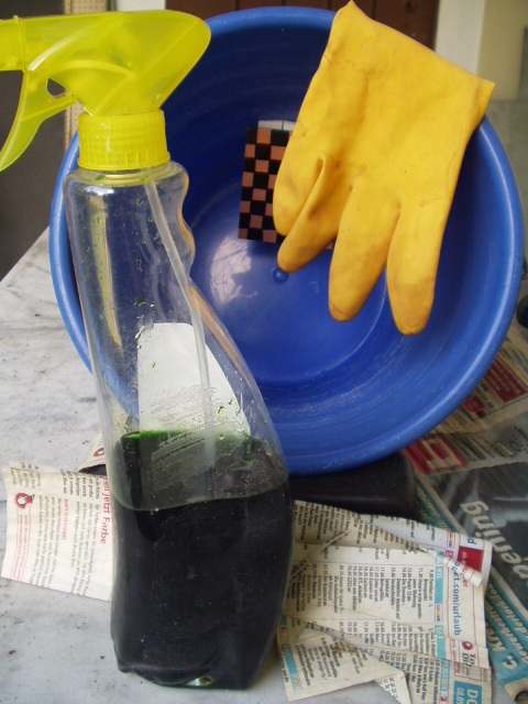

Hallo Leute, nachdem ich gerade dabei bin meine Methoden zur heimischen Platinenfertigung zu verbessern, bin ich nun beim ätzen angelangt. Wollte mal sehen, wie eine ganz einfache Sprühätzanlage aussehen und vor allem funktionieren kann. Ich benutzte einen einfachen 10l-Putzeimer aus Plasik, eine leere Sprühflasche Kalkreiniger, einen Gummihandschuh, etwas Klebeband und Ätzmittel (HCl/H2O2). Ursprünglich wollte ich das Ganze auch noch mit Plastifolie etwas einpacken, ist aber umständlich und womöglich sogar störend (Sauerstoffzufuhr). Die Platine klebe ich mit Klebeband möglichst tief im Eimer fest. Das Klebeband auf der Rückseite der Platine und am Eimer mit einem querlaufenden Band zusätzlich gesichert (Bild Sprueh_01.JPG). Als Platine habe ich einfach auf eine völlig unbehandelte Platine (1/2-Europaformat 35µm) mit einem Edding-Lackstift ein Schachbrettmuster aufgemalt. Der Eimer wurde mit Zeitungen fixiert, damit er nicht wegrollen kann. Die Öffnung habe ich mit einer Plaszikflasche, von ca. 4cm Breite, unterlegt damit der Eimer schräg steht und sich die Flüssigkeit am Boden sammeln kann. Im Bild (Sprueh_02) ist das und mein "Equipment" zu sehen. Das Ätzmittel war gebraucht und unaufbereitet, weder gerührt (H2O2) noch geschüttelt. Nach nicht einmal 5 Minuten war der innere Bereich der Platine freigeätzt. Zu meiner Überraschung ätzt diese Methode von innen nach aussen. Werde das künftig berücksichtigen und mehr aussen sprühen, daß die Platine gleichmäßiger geätzt wird. Nach ca. 10 Minuten war die Sprühflasche leer und ich habe aufgehört. Natürlich hätte ich die Ätzflüssigkeit wieder in die Sprühflasche zurückfüllen können, aber ich habe auch so gesehen, daß es sehr gut funktioniert. Das Bild Sprueh_02 seigt die fertige Platine im Eimer. Einige Punkte sind zu beachten: Als Sprühflasche eine von Kalkenfernern oder ähnlichem benutzen, die sind für ätzende Flüssigkeiten ausgelegt. Die Platine tief im Gefäß befestigen. Den Sprühkopf, zum sprühen, möglichst tief in das Gefäß halten. So geht nichts daneben und abtropfende Flüssigkeit fällt in den Eimer. Ich hatte zunächst nicht aufgepaßt und habe den Eimerrand oben eingesprüht und einige Tropfen fielen vor den Eimer. Eine weitere Zeitung untergelegt und den Sprühkopf weiter in den Eimer gesteckt hat die Probleme beseitigt. Die Geruchsbelästigung war geringer als befürchtet und es ging kaum etwas daneben. Den Sprühkopf und die Flasche habe ich anschließend mit normalen Leitungswasser gründlich durchgespühlt (gesprüht), ich denke die schaffen noch viele Platinen. Die Bilder Sprueh_03/04 zeigen die fertige Platine im Auf- und Durchlicht. Damit haben wir nun die Sprühätzanlage für "Klausi" und Andere mit schmalen Budget. Oder falls die Größe der Platine die Dimension der vorhandenen Anlage überschreitet. Für evtl. entstandene Schäden durch diese Methoden übernehme ich keinerlei Haftung! Viel Spaß und viel Erfolg damit. Tom
Nachtrag: Der Handschuh ist dazu, die Sprühhand vor der abtropfenden Ätzflüssigkeit zu schützen. Die einfache Mechanik der der Sprühflasche tropft immer ein wenig. Am Sprühkopf befand sich ein kleines Metallsieb, das brauchte ich nicht mehr entfernen, es ist weggeätzt. Es empfiehlt sich dieses Sieb vorher abzumachen. Der Sprühkopf erzeugt keinen besonders feinen Sprühnebel, damit verteilt sich die Ätzflüssigkeit kaum in der Umgebungsluft.

Hallo Leute, bevor ihr hier weiter den Weltuntergang mutmaßt, meine Erfahrungen. Ich hatte mir auch einen einfachen Atemschutz vorbereitet, da ich mit einem ordentlichen Ätzmittelnebel gerechnet hatte. Der blieb aber aus, ich finde sogar, daß es weniger roch als die Ätzküvette mit Luftsprudler. Vermutlich fängt der Plastikeimer die Tröpfchen elektrostatisch ein. Und wirklich feine Tröpfchen entstehen im Sprühkopf nicht, sonst würde die Hausfrau beim reinigen der Badezimmerfließen ihre Lungen verätzen. Da hier leider niemand seine Erfahrungen zurückmeldet, bleibt euch nur es selbst auszuprobieren - vielleicht mit Cognac. Wenn es dann stark riecht, TIEF einatmen. :)
Hallo Michael R beim ätzen mit der CuCl2-Methode (HCl/H2O2) spielt der Sauerstoff eine entscheidende Rolle. Er sorgt für die Regeneration des Ätzmittels. Dazu verwendet man üblicherweise H2O2, durch das versprühen der Ätzlösung in der Luft regeneriert sie sich durch den Luftsauerstoff. Meine verbrauchte Ätzlösung hatte im Versuch den Großteil des Kupfers in ca. 5 Minuten weggeätzt. Gruß. Tom
Hallo Tom, danke, wieder was dazu gelernt. TomA. schrieb: > den Großteil des Kupfers in > ca. 5 Minuten weggeätzt. Das schaffe ich mit meinem Eigenbau- Küvettenätzbad und FeCl3 auch. Aber ich nehme mal, dass es bei Dir mit frischer Ätzlösung, noch mal deutlich schneller geht? L.G. Micha
Hallo Michael R, ich habe es mit frischen Ätzmittel noch nicht probiert, aber es ist mit Sicherheit davon auszugehen. Durch den Luftkontakt wird ja nicht das ganze Ätzmittel regeneriert, deshalb ist vorher regeneriertes Ätzmittel sicher schneller. Gruß. Tom

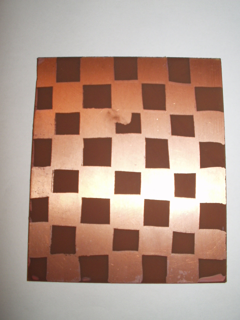

NaJa, nur um Sprühätzen zu können so ne Sauerei zu produzieren? Ich würde mich eher mal um eine verzugsfreiere Tonerübertragung kümmern! Dein Schachbrettmuster sieht ja grottig aus.
Teo Derix schrieb: > Ich würde mich eher mal um eine verzugsfreiere Tonerübertragung > kümmern! > Dein Schachbrettmuster sieht ja grottig aus. Dafür, dass es lediglich zur Demonstration mit einem Lackstift gemalt wurde... Aber das hast du ja bestimmt gelesen. TomA. schrieb: > Als > Platine habe ich einfach auf eine völlig unbehandelte Platine > (1/2-Europaformat 35µm) mit einem Edding-Lackstift ein Schachbrettmuster > aufgemalt.
Marcel Papst schrieb: > Dafür, dass es lediglich zur Demonstration mit einem Lackstift gemalt > wurde... Aber das hast du ja bestimmt gelesen. ööö ääää... nö.... SORRY :)
Teo Derix schrieb: > Marcel Papst schrieb: >> Dafür, dass es lediglich zur Demonstration mit einem Lackstift gemalt >> wurde... Aber das hast du ja bestimmt gelesen. > > ööö ääää... nö.... > > SORRY :) Na wenn ein Laserdrucker statt eines Schachbrettmusters sowas ausdrucken würde, dann hättest du aber Spaß mit einer Platine :-))

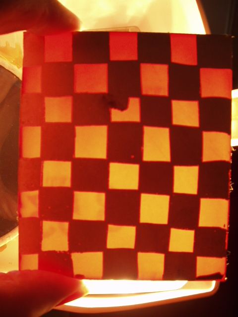

Hallo Leute, ich habe eben den Rest der Platine im Sprühverfahren geätzt. Vorher das Ätzmittel fit gemacht, Luft eingeschüttelt und als es sich geklärt hat noch mit H2O2 aufgehellt. Die Lösung eine halbe Stunde in die Sonne gestellt, damit sie sich aufwärmt. Dann losgesprüht - es ging ausgesprochen besch...eiden. Die Rückholfeder zog den Abzug des Sprühkopfes nur halb zurück, die restliche Hälfte musste ich nachhelfen. Und auch das drücken lief ungewöhnlich schwer. Ich brauchte, trotz besserer Ätzlösung, länger als gestern. Beim abschließenden durchspühlen des Sprühkopfes, mit kaltem Wasser, funktionierte er wieder tadellos. Der Sprühkopf selbst besteht nur aus Kunststoff, auch die Rückholfeder ist kein Metall, sondern ein Kuststoffbügel. Sollte dies an einer anderen Dichte der Ätzlösung liegen? Oder vielleicht an der höheren Temperatur durch das anwärmen der Lösung? So wie das heute gezickt hat, kann ich die Methode nicht weiterempfehlen. Hat es schon jemand anders ausprobiert? Gruß. Tom
Es scheint an der Temperatur zu liegen. Habe eben meinen Sprühkopf in den Haushaltsgerätehimmel geschickt. Eine Tasse Wasser in der Mikrowelle heiß gemacht und durch den Sprühkopf gepumpt - ging ausgesprochen bescheiden. Und nun steckt der Gummikolben am Ende des Pumpzylinders fest. Kaputt ist er nun schon, mal zerlegen und genauer anschauen!
Das schwarze Teil am Ende des Pumpzylinders steckt nicht fest, es gehört dorthin - es ist ein Gummiventil. Und das hat bei der höheren Temperatur einfach schlapp gemacht. Es ist also keine gute Idee aufgewärmte Flüssigkeiten durch den Sprühkopf zu pumpen :( Meine angewärmte Ätzlösung hatte höchstens 45°C. Da ging zwar noch nichts kaputt, aber es hat sich elend gepumpt. Das heiße Wasser im Test hatte min. 80°C, der Sprühkopf war aber schon kaputt, bevor ausreichend heißes Wasser durchgepumpt war, ihn so weit zu erhitzen. Seine Grenztemperatur liegt demnach deutlich tiefer.

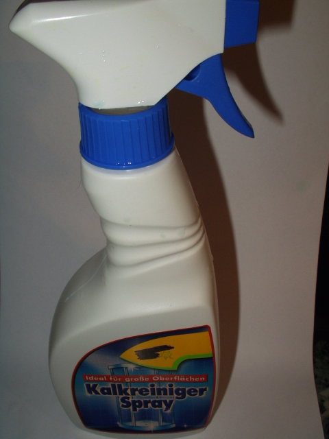

Die Ätzlösung hat die Gegenprobe bestanden. Sie ist inzwischen unter 30°C abgekühlt. Habe sie in eine andere Entkalkerflasche (Bild) gefüllt und sie ließ sich tadellos versprühen. Diese Flasche versprüht allerdings feiner, hier ist eine Plastiktüte als Nebelschutz angesagt. Einen weiteren Versuch mit warmer Ätzlösung werde ich mir verkneifen. Bisheriges Fazit: Die Methode funktioniert, aber nur mit kalter Ätzlösung.
