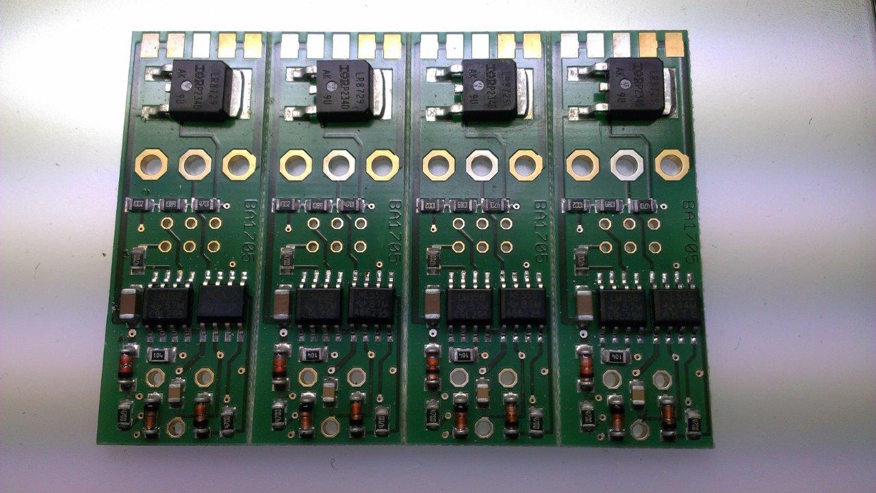

Wer kennt sich wirklich aus damit? Normalerweise lasse ich die Platinen in HAL machen, die hier ist ne Ausnahme, da brauch ich pro Jahr nur etwa 100-150 Stk, lass aber aus Kostengründen immer gleich 500 Stk machen, verbaut werden die dann nach und nach. Weil die länger liegen vergoldet. Hat beim letzten mal auch prima geklappt, diesmal nicht, obwohl noch ganz frisch. Bestücker hat schon gejammert, dass die sich nicht gut löten lassen. Gestern nun die Platinchen verbaut, die Pads, die aussehen wie verzinnt liessen sich so gut wie überhaupt nicht löten, die noch gut aussahen auch nur schlecht (mit verbleitem Lot und Bleifrei-Temperatur ging es halbwegs). Vorm SMD-Bestücken sahen die einwandfrei aus - aber Gold verdampft doch nicht beim Löten?? Ich denke, dass der Fehler beim Platinenhersteller liegt, aber was genau könnte passiert sein?
Dürfte daran liegen, dass es sich um ENIG handelt, also kein pures Gold. Hier sind einige mögliche Probleme beschrieben: http://www.fed.de/downloads/Leiterplatten_mit_Finish_Chemisch_Nickel-Gold_Bruderreck_07-2011.pdf Ansonsten sollte sich HAL auch ein bisschen halten, das empfindlichste dürfte hier chemisch verzinnt sein.
Hier gab es schon mal jemand der ähnliche Probleme mit Goldbeschichtung hatte. Beitrag "Lötbarkeit von Flash Gold" Vor allem scheint mir der Begriff "flash gold" unterschiedlich interpretiert zu werden. Vielleicht beim nächsten mal besser ENIG verlangen.
ENIG und Flash Gold ist genau das gleiche wie chemisch Nickel Gold. Man bringt auf eine Platine erst eine Nickel Schicht auf (Als Trennschicht, damit das Gold nicht ins Kupfer diffundieren kann) und auf diese dann eine noch viel dünnere Goldschicht, die das Nickel vor Oxidation schützt und die Lötbarkeit verbessert. Das Gold löst sich dann spätestens im Lot auf und ist nach dem Löten weg. Von der Haltbarkeit her sollte HAL das haltbarste sein. Chem Ni/Au nimmt man vorrangig für feine Strukturen. Chem Sn ist maximal 6 Monate lötbar, kann aber nahezu beliebig oft "refresht" werden...

Christian B. schrieb: > ENIG und Flash Gold ist genau das gleiche wie chemisch Nickel Gold... Eben nicht. ENIG ist "electroless gold" während flash gold elektrolytisch aufgebracht wird. "electroless" bedeutet, dass es ein rein chemischer Vorgang ist.

Chemische Vergoldung klingt nicht gut. Die Prozesse sind sehr anfällig. Wenn es also aus einer Billigbude war, kann es sein, dass der Prozess nicht korrekt eingefahren ist. Sieht auch so aus, jedes Pad hat ne andere Farbe...
H.Joachim Seifert schrieb: > Weil die länger liegen vergoldet Bürovorsteher schrieb: > Zumal bei der dargestellten Lp völlig unklar ist, warum da was vergoldet > sein muss. Das sehe ich wie der Bürovorsteher. Vergoldung ist (hier) offenbar unnötig - wird nur teurer und Billiganbieter können das seltenst in ausreichender Qualität. Nimm demnächst lieber wieder HAL, das kann auch die kleinste Platinenbude :-) Da wir auch länger Platinen vorhalten müssen (20 Jahre): Gegen Oxidation hilft das Einschweissen und Vakuumieren von entsprechenden Packen an Platinen. Die sind hier auch nach mittlerweile zwölf Jahren absolut einwandfrei bestück- und lötbar. Entsprechende Vakuumiergeräte gibt es für wenig Geld. Für Paranoiker gibt es sicherlich auch noch einen Anschluss für die Argon-Flasche ;-)
Es war keine "Billigbude"... Warum Gold? Wurde mir empfohlen, wenn ich die Platinen ein paar Jahre lagern will. Habe mir den ganzen Verfahrenskram mal durchgelesen, kann ja schon ne Menge schiefgehen. Nagut, beim nächsten Mal kein Gold mehr (wobei die letzten vom Schuss vor 4 Jahren noch niegelnagelneu aussahen und sich auch perfekt verarbeiten liessen) Entweder haben sie den Prozess verändert ("optimiert" zu Gunsten dünnerer Schichten) oder es ist einfach was schiefgegangen. Werde mich mal beim Platinenhersteller melden.

Nene, SMD-bestückt sind die komplett. Gelagert werden sie so wie oben abgebildet.
