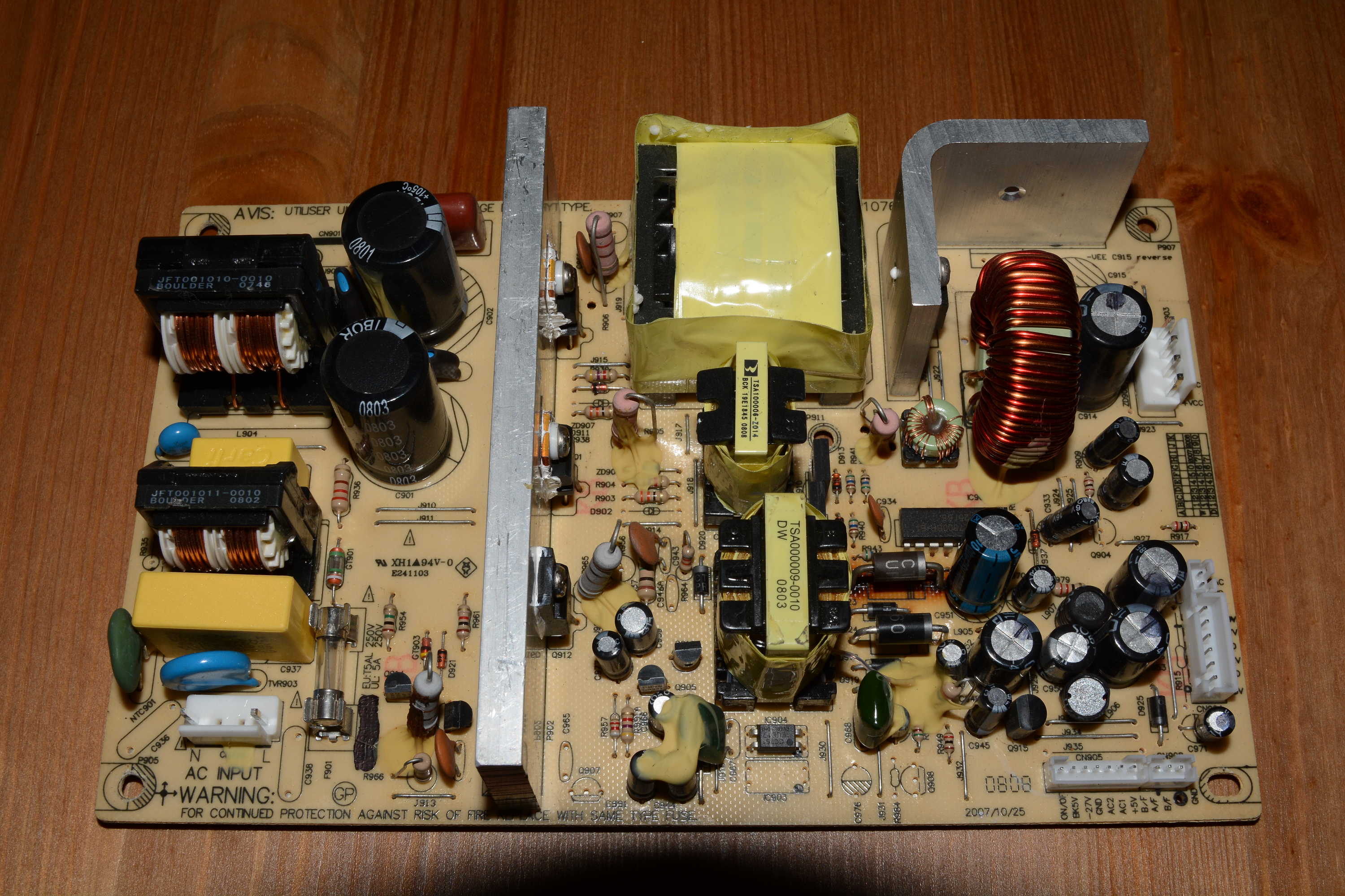

von Dennis S. (eltio)
leider hatte ich bisher noch keinen echten Erfolg. Folgender Stand:
- es handelt sich bei dem Board mMn um die "Second Edition"
- Den Kondensator C951 habe ich ausgetauscht (sah ausgebeult aus)
- Alle Kabel abgeklemmt und folgende Spannungen an der Leiste rechts
gemessen: 4,9V (statt 5V), -18,4V (statt -27V) und 0V (statt 5V)
dementsprechend schein nur die 5V-Schiene intakt zu sein
- Beim Messen habe ich zwischen 5V und -27V einen Kurzschluss
verursacht! :-/
Kann mir jemand beim nächsten Schritt helfen? Was haltet ihr von der
großen Diode neben dem ausgetauschten C? Sieht sehr verkohlt aus, oder?
Gruß Dennis
von mhh (Gast)
Im Moment mehr als von dem eingebauten Jamicon Elko...
Dennis S. schrieb:
>  und 0V (statt 5V)
Meinst Du: statt 12V?
Das ist das was gerade greifbar war...
Ja, sorry!

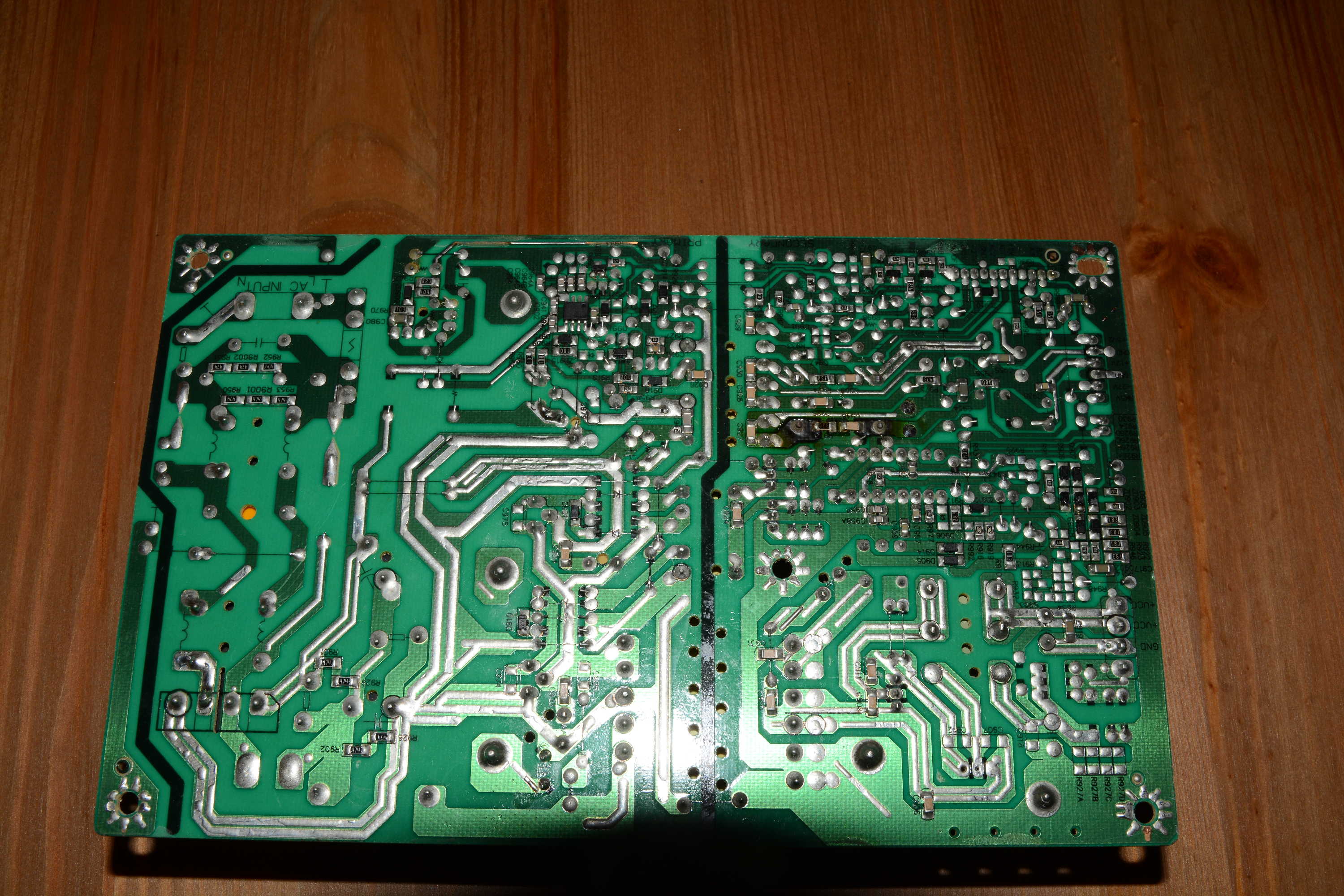

von René S. (thebit)
Servus Dennis
Schau dir mal den eingekreisten Bereich an. Da scheint etwas recht warm
geworden zu sein, das Resultat sind kalte Lötstellen. Diese sind auf dem
Foto recht gut zu erkennen. Entweder ist da noch ein Kurzschluss oder es
ist das Resultat eines defekten Elkos. Falls die Anschlüsse zu einem
Widerstand gehören unbedingt im ausgeloteten Zustand den Wert
überprüfen. Die Anschlüsse bekommst du mit einem Glasfaserradierer
wieder blank.
edit... Seh gerade das es die Diode ist mit den kalten Lötstellen.
auslöten und überprüfen... Am besten gleich wechseln. Halbleiter, die so
heiß geworden sind, fallen mit Sicherheit irgendwann aus. Wenn du die
Diode hochohmig in Sperrrichtung misst (Widerstand) und das nicht gegen
unendlich geht hat die Diode bereits einen Defekt.
Gruß René
