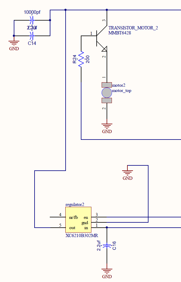

Bin gerade dabei, mir einen vereinfachten Kilobot zu designen. Komponenten: - MCU: Attiny841. Sollte genug I/O haben und hat im Gegensatz zu ATtiny85 und 84A bessere Peripherie zur Ansteuerung von Motoren und Sensoren. - Batterie: Erste idee war eine CR2032 zu nutzen. Leider reicht die max. discharge current nicht, um die Motoren zu betreiben. Bleibt also nur ein LiPo Akku - nervig. - Will versuchen, ein nRF24L01-Modul zur Fernsteuerung zu integrieren. - Lichtsensor? Habe da noch keine gute idee. Soll nur als Lichtfolger eingesetzt werden. Wo ich gerade festhänge, ist die Motorsteuerung. Im Original wird ein Bipolar-Transistor eingesetzt (Bild). Zusätlich gibt es für die Motoren einen eigenen Spannungsregler. Mir erscheint das alles zu kompliziert und zu ineffizient. Ich will daher einen low-Rdson NFET nutzen (IRLML2502) und die Motoren direkt an die Batterie hängen. Auch für den MCU würde ich gerne auf einen Spannungsregler verzichten. Ist das realistisch oder werden die Motoren das Spannungsnetz zerhacken? Wahrscheinlich benötige ich eine Induktivität zur entstörung?
Bearbeitet durch User
Tim schrieb: > Wo ich gerade festhänge, ist die Motorsteuerung. Im Original wird ein > Bipolar-Transistor eingesetzt (Bild). Zusätlich gibt es für die Motoren > einen eigenen Spannungsregler. Mir erscheint das alles zu kompliziert > und zu ineffizient. > > Ich will daher einen low-Rdson NFET nutzen (IRLML2502) und die Motoren > direkt an die Batterie hängen. Auch für den MCU würde ich gerne auf > einen Spannungsregler verzichten. Ist das realistisch oder werden die > Motoren das Spannungsnetz zerhacken? Wahrscheinlich benötige ich eine > Induktivität zur entstörung? naja wobei man mosfets nehmen kann. Wegen dem Spannungsregler kann ich mir auch nicht vorstellen was das soll, was mir da ausfällt, der wird über den MCU gesteuert (EN) Nicht das die mit n PWM Signal den Regler steuern und mit dem Transistor den Motor nur ein/aus schalten. Als Stromversorgung sind die Lipos schon gut, Ich nutze seit Jahren verschiedene Ausführungen. Derzeit kleine 250mAh Lipos, die können bis 20C belastet werden. Den MCU sollte man auf alle fälle mit Entstörung betreiben. Wird bei den Teilen auch so gemacht.
