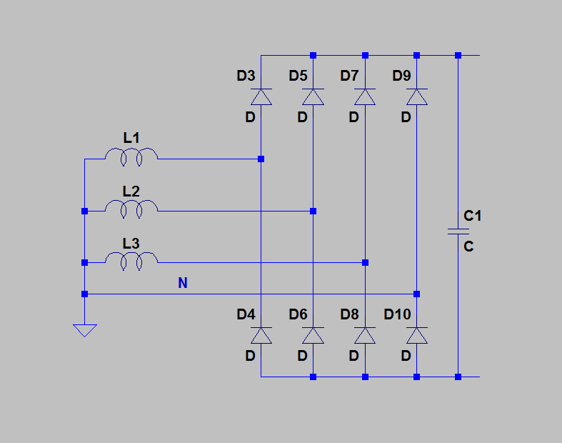

Hallo, ich habe eine Frage zum Gleichrichter. Um die Glättung zu verbessern aber gleichzeitig die Spannung nicht nach oben Treiben habe ich mal überlegt ob ich über 8 Dioden mache. Aber so ein Schema habe ich noch nirgendwo gesehen. Kann mir jemand sagen, ob irgendwelche Nachteile die obere Schaltung mit sich bringt? Danke
Russe schrieb: > Aber so ein Schema habe ich noch nirgendwo gesehen. Kann mir jemand > sagen, ob irgendwelche Nachteile die obere Schaltung mit sich bringt? warum Simulierst du es nicht. Ich denke jedoch, es am ende das gleiche ist wie ein B6 Schaltung nur mit 2 zusätzlichen Dioden - die Spannung wird aber gleich sein.
ups, vergesst meinen Beitrag, da waren die Finger schneller als das Hirn, kurzschluss is natürlich blödsinn, sorry

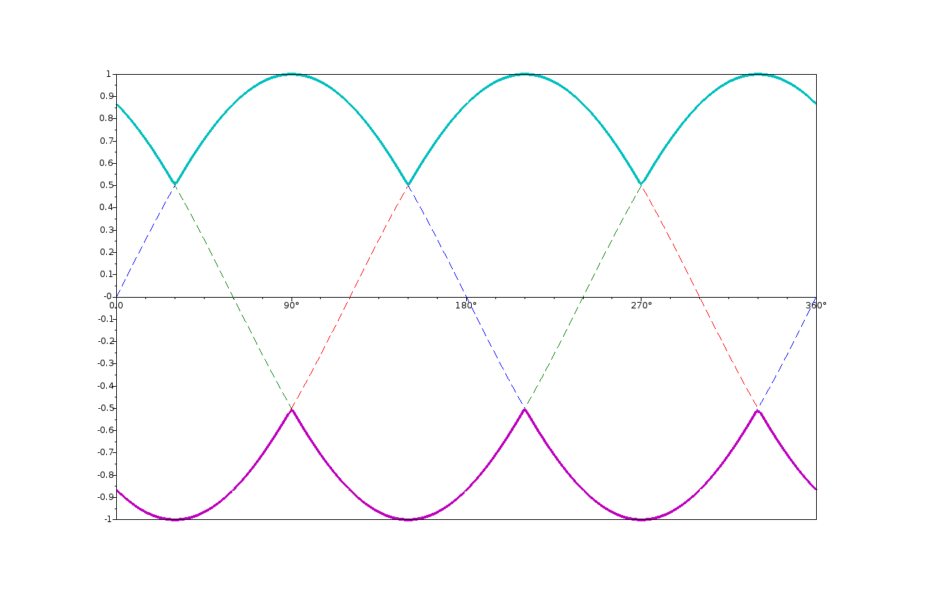

Der N ist vollkommen nutzlos. Mal Dir ein Diagramm mit drei Sinusschwingungen um jeweils 120° versetzt. Die Nulllinie ist der N. Du siehst dann, es gibt zu jedem Zeitpunkt eine Spannung die größer als N ist und zu jedem Zeitpunkt eine Spannung die kleiner als N ist. Ach, was soll's. Siehe Anhang...
Nachteil der Schaltung: 2 unbenutzte Dioden. Vorteil: zwei Reservediode sind dabei, falls mal was kaput geht ;-)

Deine Schaltung mit 8 Dioden gibts in Lichtmaschinen bei Autos. Ein entsprechender Thread mit Erklärungsversuchen ist hier zu finden.
Russe schrieb: > Aber so ein Schema habe ich noch nirgendwo gesehen. Ist aber bei KFZ Lichtmaschinen nicht unüblich http://www.mikrocontroller.net/attachment/114866/LiMa1.png Beitrag "Re: Wieso 8 Gleichrichterdioden in Lichtmaschine" Hat auch in dem Thread wieder 100 Blödsinns-Beiträge gebraucht bis mal was richtiges dort stand.
