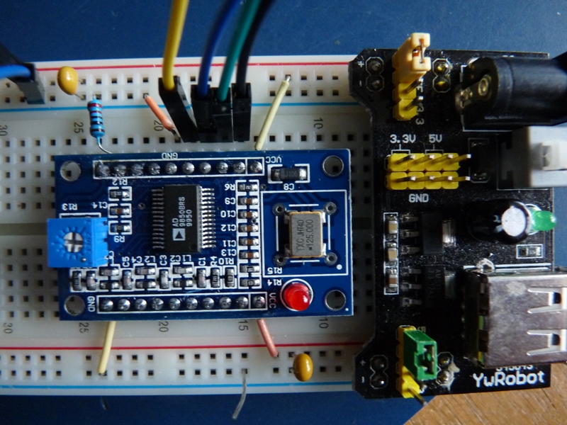

Hallo
Besteht die Möglichkeit bei einem DDS Modul mit AD 9850 die
Ausgangsfrequenz zu erhöhen zb. bis 100 Mhz?
Es soll ja mit einem ICS501 möglich sein,hat jemand damit erfahrung oder
gibt es noch andere Alternativen.Im Netz hab ich mal was gelesen da hat
einer 240 Mhz mit dem 9850 rausgeholt.
Gruß Silvio

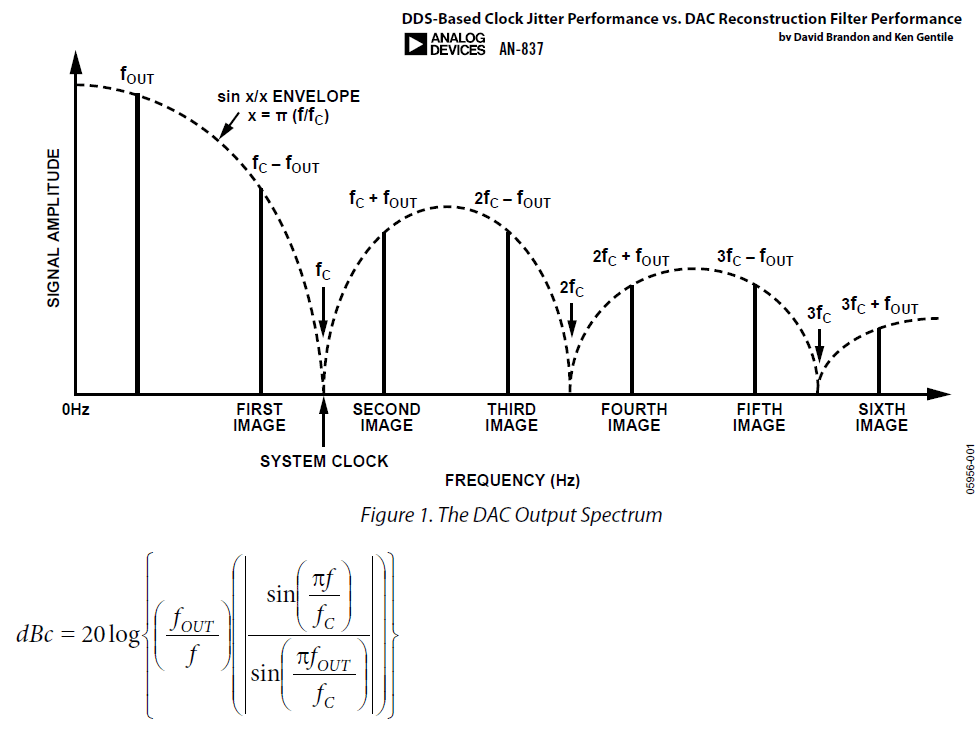

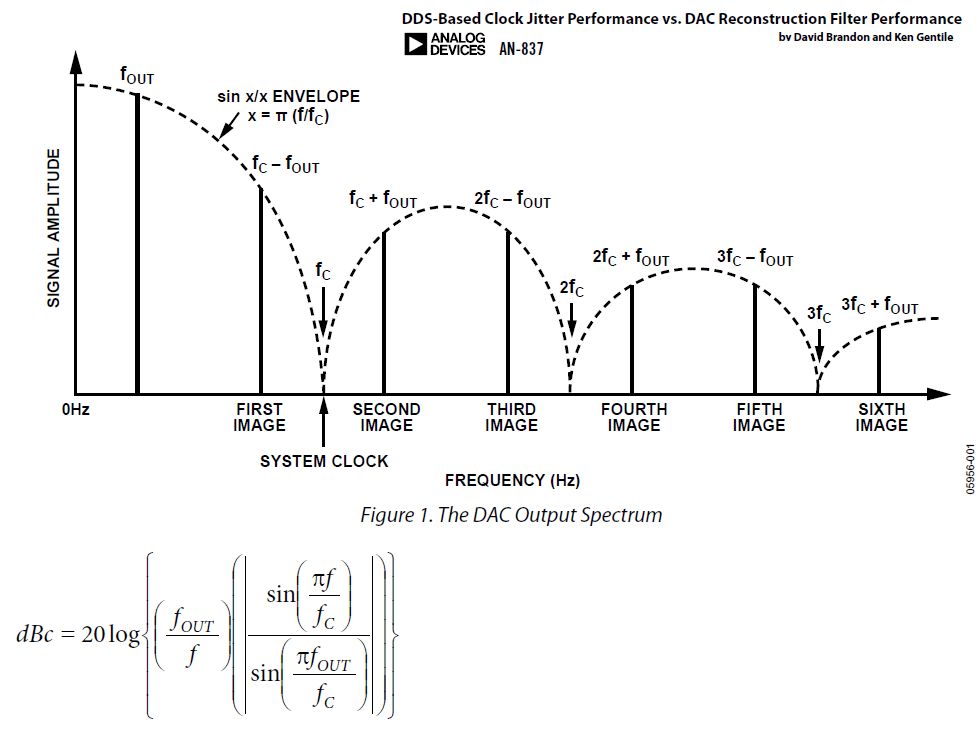

Der DDS Chip erzeugt erst einmal eine Treppenfunktion. Da sind auch noch
höhere Frequenzen enthalten, halt jenseits der Nyquistgrenze, als eine
Art Spiegelfrequenz. Normal kommt dann der Tiefpassfitler, man könnte
aber auch gezielt die höheren Frequenzen raussuchen - allerdings ist die
Ampltitude kleiner und auch von der Frequenz abhängig.
Es gibt sonst auch schnellere DDS Chips, die 100 MHz direkt erzeugen
können. Bleibt die Frage - Wofür ?

Ich muss W.S. hier Recht geben. Dem TE mangelt es offensichtlich an
Grundlagenwissen, wie ein DDS Synthesizer überhaupt funktioniert.
Um auf höhere Frequenzen zu kommen gibt es überhaupt nur zwei
Möglichkeiten. Entweder die Stützstellen zu minimieren, aber wegen der
Shannon-Theorie braucht man mindestens 2 Stützstellen besser 3, sonst
kann man eine Sinus überhaupt nicht rekonstruieren, da es mehrdeutig
wird, oder man muss die Taktfrequenz erhöhen.
Je weniger Stützstellen man zur Rekonstruktion der Sinus man zur
Verfügung hat, desto steiler muss auch das nachfolgende Tiefpassfilter
werden, da es sonst zu Aliasingprodukten kommt.

Aber genau das kann man auch wieder nutzen, indem man statt eines
sinusförmigen Signals ein Rechteck-Signal erzeugt und davon eine
bestimmte Oberwelle herausfiltert. Man kann so durchaus Frequenzen
erzeugen, die höher als die DDS-Taktfrequenz sind.

von J. S. (engineer) Benutzerseite
Das funktioniert nicht, weil das so erzeugte Rechteck ein starkes
Phasenrauschen hat, bzw anders gesehen ein stark wechselndes
Puls-Pausen-Verhältnis besitzt.
Aber keine stabilen Frequenzen - im Gegenteil: Das wechselnde
Puls-Pausen-Verhältnis enthält aus "Fouriersicht" ein kompliziertes
Oberwellenspektrum, das nach dem Filter mit eben wieder instabiler
Amplitude, Phase und zudem noch tiefen Frequenzen daher kommt. Dann
lieber einen Rauschgenerator mit Filter.
Die ganze Idee ist leider nicht praktikabel. Klüger wäre es, einen
besseren Chip zu nehmen. AD bietet Chips mit wenigstens 2GHz Abtastung
an, z.B. AD 99xx. Die laufen bis zu 400MHz (40% Nyquist) und hätten bei
100 MHz noch 10 Abtastpunkte. Das wäre äusserst phasen- und
frequenzstabil.
Wenn der Chip schon verbaut ist und ein Sinus benötigt wird, dann würde
ich lieber noch bis 50 MHz erzeugen, eine Symmetrierschaltung dranhängen
(OPV-Amp mit deBIASing) und einen Frequenzverdoppler nehmen.

von Silvio (Gast)
Hallo
Sorry, daß ich mich jetzt erst melde und danke für die Antworten.
Ich habe die Sache wohl etwas falsch formuliert.
Von übertakten war hier nie die Rede daran hätte ich auch nicht
gedacht.Ich meinte vielmehr ob es möglich ist die Ausgangsfrequenz zu
erhöhen in Form von einer Frequenzverdoppler Schaltung mit 74HCxxx oder
eines IC.
So wie zB. das ICS 501 oä.
http://www.ak-modul-bus.de/stat/pll_quarzoszillator_ics501.html
https://www.idt.com/document/dst/501-datasheet
Also hinter dem DDS Modul (dieses bleibt unberührt) eine Schaltung mit
pll clock multiplier. Wobei mir 80Mhz ausreichen.
Gruß Silvio
> Der NVNA von Thomas Baier (DG8SAQ) verwendet doch auch irgendwie so
> einen Trick, um bei hohen Frequenzen zu messen. Aber anscheinend erzeugt
> der DDS-Chip dort ein Sinus und kein Rechteck-Signal.
Du irrst. Ein DDS erzeugt weder einen Sinus noch ein Rechteck. Ein DDS
erzeugt Stützstellen! Ob daraus ein Sinus werden kann und welcher, hängt
von einem nachfolgenden Filter ab, also von einem Netzwerk zwischen
Ausgang des DDS und dem Betrachter und desse Frequenzgang.
Baier hat nun zu seinem Trick gegriffen,
a) den DDS Ausgang ÜBERHAUPT NICHT zu filtern
b) die Abstände der Stützstellen beider DDS (Sender und Mischer)
unterschiedlich groß zu machen.
c) das zu untersuchende Objekt selbst als Filter (quasi..) zu benutzen.
Das ist alles durchaus einigermaßen abenteuerlich und benötigt deswegen
einen deutlichen Kalibrieraufwand als ein biederes System nach
Hausmannsart, wo der Prüfling mit echtem gefilterten Sinus beaufschlagt
wird. Aus diesem Grunde mag ich das Ding nicht. Aber es gibt Andere, die
davon begeistert sind.

von Johannes E. (cpt_nemo)
Der DDS erzeugt im Prinzip schon einen Sinus, der mit einem D/A-wandler
ausgegeben wird. Durch die Abtastung bekommt man dann eher eine
Treppenfunktion, die den Sinus annähert.
Wenn man das Spektrum von so einem Signal anschaut, dann gibt es doch
relativ schmalbandige Linien, die sich mit der Abtastfrequenz
wiederholen.
Wenn man z.B: ein 20 MHz-Signal ausgibt und die Abtastfrequenz ist 100
MHz, dann müssten auch bei 120 MHz und 220 MHz Linie vorhanden sein (und
auch bei 80 MHz und 180 Mhz...), die natürlich nicht so stark sind als
bei 20 MHz.
Mit einem Bandpass sollte es doch möglich sein, eine diese Linien
herauszufiltern, so dass man eine Frequenz oberhalb der Abtastrate
bekommt.

von W.S. (Gast)
NEIN.
Du hast es immer noch nicht verstanden. Guck dir mal nen "Sinus" von 45
MHz bei einem AD9850 mit 125 MHz Takt an. Das sieht ungefiltert nur
SCH... aus. Zum schön anzusehenden Sinus wird das NUR durch das
nachfolgende Filter.
> herauszufiltern,
Ja, natürlich siehe:
W.S. schrieb:
> wenngleich es durchaus möglich ist, per Filter irgend einen
> Alias aus dem Ausgangssignal eines DDS "herauszuholen".
Eben. Mit einem geeigneten Filter kann man jeden der vorhandenen
Alias(se) (Alii ?) herausfiltern, Amplitude und Unterdrückung des Restes
je nach Alias und Filtercharakteristik.
W.S.

von Paul B. (Gast)
> NEIN.
> SCH... aus.
Das hat nichts mit DDS zu tun. ALLE Sinuswellen von 45MHz sehen bei
125MHz Abtastung genau SO aus, was ist das Wesen der Abtastung.
Frank Petelka schrieb:
> ALLE Sinuswellen von 45MHz sehen bei 125MHz Abtastung genau SO aus, was
Nur, dass die DDS keine Abtastung in dem Sinne ist, denn Abtastung
wäre ja ein Analysator, die DDS ist aber ein Generator.
Aber im Grunde meint ihr beide das gleiche, und ja, man kann einen
Alias rausfiltern.  Allerdings geht das nicht (oder nur sehr schwierig)
mit der schönen Bandbreite, mit der man die Grundfrequenz bekommt, da
das entsprechende Rekonstruktionsfilter dann recht aufwändig wird.
Was aber problemlos möglich sein sollte ist bspw. das Generieren einer
Frequenz im 2-m-Afu-Band (144 ... 146 MHz) mit einem AD9850, indem
man sich den entsprechend Alias nimmt und einen Bandpass als
Rekonstruktionsfilter.

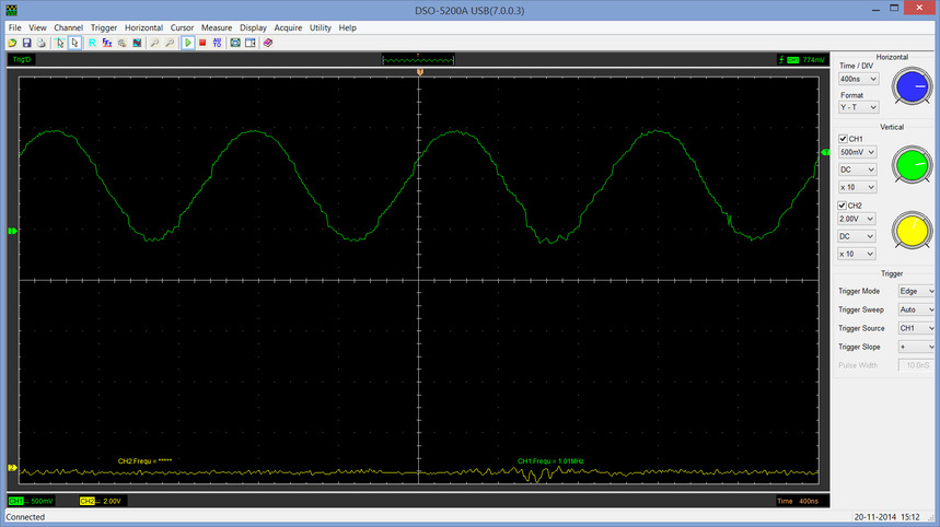

von W.S. (Gast)
> Doch, das ist mathematisch betrachtet auch eine Abtastung, genau so wie
> bei einer Messung.
> Vom idealen Sinus werden jeweils an den Abtast-Zeitpunkten einzelne
> Punkte "abgetastet", der D/A-Wandler schwingt auf diesen Wert ein und
> hält diesen bis zum nächsten Abtast-Zeitpunkt konstant.
Ich habe durchaus Verständnis bei Leuten, deren Muttersprache nicht die
ist, in der sie hier oder anderswo was schreiben, denn oftmals fehlen
einem die richtigen Vokabeln. Geht mir wie ganz vielen anderen genau so.
Aber Abtasten ist ein Vorgang zum Nehmen eines Samples - und das trifft
auf einen DAC-Ausgang nicht zu. Dort wird ein sample gegeben, es ist
also definitiv keine Abtastung, sondern im offiziellen Sprachgebrauch
nur ein zeitdiskretes Signal.
Bei einem o.g. 45 MHz Sinus und 125 MHz Takt hast du nur etwas über 2
DAC-Einstellungen pro Periode und deshalb sieht das Ganze auf dem Oszi
schlichtweg grauenhaft und ÜBERHAUPT NICHT wie ein Sinus aus - eher
wie eine Art elendes Rauschen. Wer das nicht glaubt, der prüfe es nach.
Dort sieht man ganz einfach überhaupt keine Sinusfom mehr, nicht mal
eine kreuzmiserable. Der Sinus kommt erst nach dem Tiefpaß - wie der
Phoenix aus der Asche.
W.S.

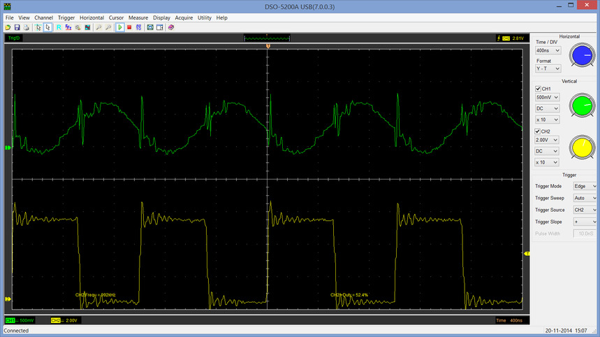

von Jochen B. (jochen_b)
Weil dieser thread der jüngste zum AD9850 ist, und hier wohl DIE
Experten aktiv sind, stelle ich als "analog-Ignorant" (stehe mehr auf µP
Programmierung) hier meine Frage.
Kann das Ausgangssignal wirklich so aussehen oder wo mache ich Fehler?
(s. die beiden Bilder)
Ich konnte nicht wiederstehen und habe bei ebay ein Fertigmodul gekauft
(1. Fehler?). Test-Aufbau: µP und AD9850-Modul auf einem Steckbrett (2.
Fehler?) und eins der zahllosen Beispielprogramme aus dem Netz
installiert (sicher kein Fehler denn es funktioniert).
Dann aber die Überraschung: das sin-Signal weist (mit oder ohne 220 Ohm
Abschluss) extreme Spikes auf, sobald der Komperator ein Rechtecksignal
erzeugt. Liegt das am Platinenlayout, kann man da eventuell was
nachbessern?
Überhaupt lässt die Signalform bei höheren Frequenzen sehr zu wünschen
übrig, speziell das mich interessierende Rechtecksignal. Oder liegt gar
kein Fehler vor und es ist mein Bastler-DSO 5200A (3. Fehler?).
Jetzt kommt sicher der Hinweis darauf, dass von einem China-billig-Teil
nichts anderes zu erwarten ist. Ok, dann aber bitte auch der Hinweis auf
eine finanzierbare Alternative.
Ach ja, auch diese Frage noch: Vorweg, ja, ich habe das Datenblatt
gelesen - verstehe aber trotzdem nicht was die Phase-Bits 4-0 im
Ausgangssignal bewirken. Beim Rechteckignal stelle ich den duty-cycle ja
über den Schwellwert des Komparators ein.
von Ralph B. (rberres)
Das sieht mir ein bischen nach einen ungeeigneten Testaufbau aus.
Der Sinus dürfte eigentlich bei dem Pegel nicht rauschen. Vergessen
Oszillografmasse anzuschließen? Überhaupt scheint mir das irgendwie ein
Problem in der Masseführung zu sein. Wo genau, kann ich aber nicht
sagen, da wir deinen Aufbau nicht kennen.
Der Fehler sieht mir nicht nach einen prinzipiellen DDS-Problem aus.
Vielleicht mal großflächige Masse realisieren, auf der alle an Masse
gehende Bauteile direkt geerdet werden.
Ralph Berres
von Purzel H. (hacky)
Auf dem ersten Bild ist einfaches Uebersprechen vom Rechteck auf den
Sinus, durch mangelhaften Aufbau.
von B e r n d W. (smiley46)
> ein Problem in der Masseführung zu sein.
War auch mein erster Gedanke, Oszilloskop-Masse am Netzteil verbunden?
Dear all,
also Oszi-Masse war dran :-( Ist aber zugegeben ein Testaufbau.
Jedoch es spielt sich ja alles auf dem fix-und-fertig Modul ab. Vcc/GND
und digitale Steuersignale rein, Tastkopf an den Modulausgängen - that's
all. Ach ja, 220 Ohm vom Analogausgang nach Masse auf dem kürzesten Weg.
Vielleicht hat ja einer von euch auch so'n Ding rumliegen und könnte mal
den Komparator zum schalten bringen (geht bei dem Modul durch drehen am
Poti) um dann zu sehen, was bei einem "richtigen" Aufbau passiert.
Und die Phase-Bits, wo zu dienen die?
- Jochen
Phasenmodulation, aha! Danke Jörg.
Bernd, danke für deinen Beitrag. Nur um sicher zu gehen, dass wir von
der selben Platine reden, hänge ich ein Bild von meiner Platine und von
meinem Test-Aufbau ran. Die Oszi-screenshots an meiem ersten Beitrag
sind bei 1 MHz gemacht - bei 10 MHz sieht das Signal so schlimm aus,
ohne Warnhinweis kann ich das garnicht veröffentlichen.
Eindeutig ist, dass der Komparator die Sauerei auslöst. Wieso aber frage
ich mich. Die mies designte China-Platine, mein Breadboard-Aufbau, ...?
Die Stromversorgung habe ich auch schon ohne Erfolg getauscht.
- Jochen
Jochen B. schrieb:
> Wieso aber frage ich mich.
Weil er beim Umschalten in der Ausgangsstufe Strom zieht, und
vermutlich die Abblockung oder Leitungsführung auf der Platine
nicht optimal ist.
Hallo Jochen
Das ist die selbe Platine, hier war meine Messung, der Rechteck war an:
Beitrag "Re: einfacher 20m-CW-Sender mit AD9850 und MOSFET"
Dein Signal sieht schon ohne Rechteck nicht ganz sauber aus. Bei mit ist
das absolut glatt. Auch aus dem Spektrum ist ersichtlich, dass die
Harmonischen mehr als 50 dB tiefer liegen. Ab -40 dB wären Störung auf
dem Oszilloskop kaum noch zu erkennen.
Hast Du mal das Massekabel am Tastkopf überprüft? Manchmal gehen die
Kabel am Clips kaputt. Die Stromversorgung nur auf einer Seite zur
Platine führen. Sternförmige Masse. Masseschleifen vermeiden, die kann
man sich auch leicht über den Schutzleiter einhandeln. Ich weiss, das
klingt blöd.
> nicht optimal ist.
Hallo Jörg,
das war auch Bernds und meine Vermutung. Deinem und Bernds Rat folgen
habe ich 100nF direkt an der Platine gesteckt (das Ganze ist ja wie
gesagt auf einem Breadboard installiert) und alles von einer
Masseschiene aus sternförmig versorgt. Hat aber nicht viel gebracht.
Jetzt aber der Knüller: beim Umstecken habe ich festgestellt, dass der
Komparator keine Störungen auf dem Analogsignal verursacht! Erst wenn
ich mit dem Tastkopf an den Ausgang rangehe, dann treten die Störungen
auf. Mist dachte ich, dein DSO-5200 USB Oszi (auch made in China) taugt
nichts. Zum Glück konnte ich den Aufbau dann noch mit einem "guten"
Tektronix 2236 überprüfen - mit dem selben Erfolg: Rechteck läuft
unbeobachtet durch: analogsignal ok. Dann den Tastkopf ran - Störung da.
Nein, es sind auch nicht die 10:1 Tastköpfe, auch die "guten" von
Tektronix zeigen das selbe Verhalten :-(
Den Rechteckausgang habe ich mit 1K abgeschlossen, weiter runtegehen
wollte ich nicht. Ist das ok?
Nebenbei konnte ich dann auf dem Tektronix ein schönes glattes Signal
bewundern - wie Du bei dir Bernd. Bin mir aber nicht sicher, ob das
nicht der begrenzten Bandbreite des Oszi zuschulden ist.
Nun sage ichs nochmal: eigentlich bin ich eher der µP-Programmierung
zugetan. Wenn meine "unqualifizierten" Beiträge hier stören/unerwünscht
sind, dann - wenn ich den Amateurfunkerjargong richtig drauf habe - over
and over
-Jochen
Bei mir waren zwar Sinus und Rechteck gleichzeitig in Betrieb. Es war
aber immer nur ein Ausgang angeschlossen. Daher könnte es sich um eine
Rückwirkung der kapazitiven Last des Tastkopfes auf den AD9850 in
Kombination mit einer schlechten Masseführung auf der Platine handeln.
Die Stromversorgung kam aus einem Steckernetzteil mit galvanischer
Trennung.
Wenn ich den Rechteckausgang nicht direkt messe (=belaste), sondern dort
einen Komparator (LM393, den hatte ich gerade zur Hand) anshließe, dann
verbessert sich das analoge Ausgangssignal ganz wesentlich, d.h. mit
meinem DSO sehe ich - außer dem Rauschen auf dem Sinus - keine Störung
mehr :-)
Der LM393 ist natürlich nicht bis 40MHz zugebrauchen. Für eine
Empfehlung eines geeigneten ICs an dieser Stelle wäre ich dankbar.
-Jochen
