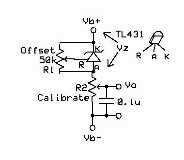

Ein TL431 ist nach außen hin auch nur eine Zener-Diode. Ohne Beschaltung ist der TL431 eine Zener-Diode mit 2,5 Volt Zener-Spannung. Mit Spannungsteiler zwischen Kathode (hängt an + vom Lipo) und Anode (hängt am ADC Eingang) kannst du die Zener-Spannung einstellen. Der Mittelabgriff des Teilers/Potis gehört natürlich an den Ref-Pin des TL431. Der TL431 braucht aber auch ein wenig Strom, sonst arbeitet er nicht auf der gewünschten Kennlinie. Deshalb sollte man den ADC-Eingang niederohmig machen (so ca. 1kOhm parallel zum ADC Eingang). Den Arbeitswiderstand dann schaltbar, damit nicht immer Strom fließt.

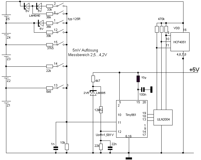

Hi, ich arbeite auch gerade an einer AVR-Messung mit 5 Li-Ion-Zellen mit möglichst hoher Auflösung und minimaler Belastung der Zellen. Der Plan ist fertig, aber aufgebaut habe ich es noch nicht. Mit normalem Spg-Teiler hat die 5. Zelle nur eine Auflösung von ca. 20mV, das war mir zu schlecht. Mein Plan ist nun, die Differenzmessung des AVRs zu benutzen. Damit kann man einen belibigen Offset abziehen. Zusätzlich erfasse ich noch die Zellen 4 und 5 doppelt wovon jeweils eine mit einer Spg-Referenz heruntergesetzt ist. D.h. ein Zweig erfasst nur einen Teilbereich der Spg und der AVR entscheidet, welche Messung passt. Über den Analogschalter wird nur während der Messung Strom gezogen. Mit einigen Rechnungen habe ich die Dimensionierung so optimiert, dass ich alle Zellen mit einer Bit-Auflösung von 5mV hinbekomme. Mit genauer Kalibrierung sollte das gerade reichen. Das ganze wird ein Akkuschrauber mit 18V und Balancing mit Abschaltung beim Laden und Entladen. Im Bild habe ich nur die Spg-Messung dargestellt. Was haltet ihr davon?

Hallo Ich habe eine Schaltung gefunden. Siehe Bild. ABer die Referenz des TL431 zeigt zum R1 Widerstand. Wie ist das wohl gemeint? Auch V0 zeigt auf R2. Oder ist gemeint, dass R1 und R2 aus jeweils 2 Widerständen bestehen? Gruss Andy
Georg G. schrieb: > Andreas R. schrieb: >> zeigt auf > > Schau mal in Wikipedia unter "Potentiometer". Super. Danke. Wieder etwas gelernt Dann scheint die Zeichnung korrekt zu sein. resp. macht meinen bescheidenen Kenntnissen sinn.... Gruss Andy
