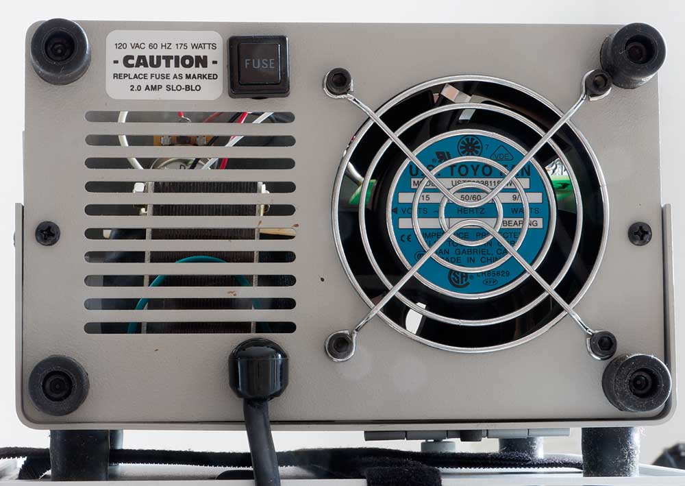

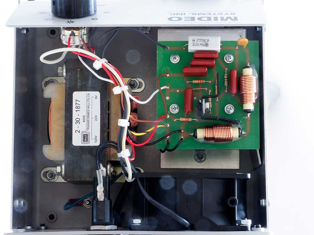

Hallo, jetzt habe ich dummerweise ein Problem, dass sehr eng mit dem unlösbaren aus einem anderen Faden (von mir) verwandt ist, es ist aber nicht das selbe. Ich habe hier eine Lichtquelle die mit einer Ushio EKE 21 V 150 W Lampe arbeitet, das Problem ist, dass als Netzspannung 110 V 60 Hz vorgesehen sind. Ich würde die Lichtquelle gern umrüsten, so dass ich sie an einer normalen Steckdose betreiben kann. Da ich vermutlich dazu erheblich an den Innereien herumwirken muss, hätte ich auch nichts dagegen, wenn dabei gleich auch noch Gleichspannung für die Lampe herausspringen würde. Viele Grüße Timm
Timm Reinisch schrieb: > Ich habe hier eine Lichtquelle die mit einer Ushio EKE 21 V 150 W Lampe > arbeitet, das Problem ist, dass als Netzspannung 110 V 60 Hz vorgesehen > sind. Dann solltest Du Dir einen 230V/21V/150W-Trafo besorgen und ihn gegen den derzeit verbauten Trafo tauschen. Zumindest 22V-Trafos sind Standardtypen. Dort könnte man 1V runterwickeln. Ansonsten kann man sich auch einen genau passenden Trafo in einer Elektro- wicklei nach Maß fertigen lassen. Eine Unrüstung auf Gleichstrom ist aufwändiger und nicht zu empfehlen. Gruss Harald
@ Timm Reinisch (Firma: privatfrickler.de) (treinisch) >Ich habe hier eine Lichtquelle die mit einer Ushio EKE 21 V 150 W Lampe >arbeitet, das Problem ist, dass als Netzspannung 110 V 60 Hz vorgesehen >sind. Trafo von 230 auf 115V vorschalten oder den Trafo im Inneren wechseln. Die Frequenz sollte unkritisch sein. >Da ich vermutlich dazu erheblich an den Innereien herumwirken muss, >hätte ich auch nichts dagegen, wenn dabei gleich auch noch >Gleichspannung für die Lampe herausspringen würde. Ist das das gleiche Problem wie hier? Beitrag "AC/DC Konverter mit V(DC) ~ V(AC)"
...und da ist ein Spartrafo drin, die Lampe ist also nicht vom Netz getrennt. Ob sich ein Trenntrafo 230V/21V mit der gleichen Dimmerschaltung verträgt ist auch nicht gesagt!

Hoffentlich machst du (oder jemand anderes) keine empfindlichen Messungen in der Nähe, denn der geschaltete Lampenstrom wird ziemlich viel EMV-Müll abstrahlen. Eine Beibehaltung der Dimmerschaltung könnte Probleme machen, da die Zeitkonstanten der RC-Glieder in der Ansteuerung des Triacs auf 60 Hz ausgelegt sind. Mit anderen Worten, der Zündimpuls für den Triac lässt sich nur um 8,3 ms verschieben. Für eine Steuerung einer 50-Hz-Spannung muss er aber um 10 ms verschiebbar sein.

Das eigentliche Problem ist, das ein 230/21V Trenntrafo vom Kern her größer ist. Als der verbaute 120/21V Spartrafo. Und wegen der deutlich größeren Abmessungen wird es wenn überhaupt sehr eng im Gehäuse. Das Vorschalten eines externen 230/115/100V Trafos sieht zwar klobiger aus, erspart aber oft jede Menge "Klimmzüge". hth.

Timm Reinisch schrieb: > würde mir das 1 V weh tun? Wenn du dein eigenes Foto mal genau anschaust - der Originaltrafo hat laut Aufdruck 22 V. Georg
Georg schrieb: > Timm Reinisch schrieb: >> würde mir das 1 V weh tun? > > Wenn du dein eigenes Foto mal genau anschaust - der Originaltrafo hat > laut Aufdruck 22 V. > > Georg Wo Georg recht hat, hat er Recht .-)
So wie es aussieht, ist auch der Lüfter direkt mit 115V verbunden. Den sollte man dann natürlich auch noch gegen einen mit 230V tauschen.

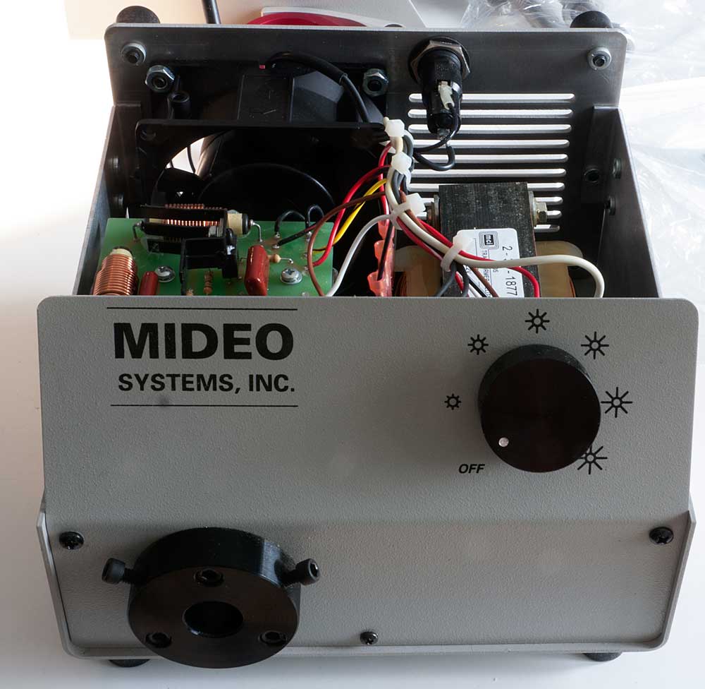

Hallo, wollte nur kurz das Ergebnis berichten. Ich habe so einen US-Adapter-Trafo gekauft, maximal 300 W für 45 €. Scheint soweit sehr gut zu funktionieren. Die Mindesthelligkeit ist relativ hell, ich weiß aber nicht, ob das daran liegt, dass die Dimmerschaltung etwas Probleme mit den 50 Hz hat, oder einfach nur daran, dass die Mindesthelligkeit einfach recht hell eingestellt ist, was logisch wäre, denn gar zu dunkel ist ja tödlich für die Lampe. Für mich jedenfalls die non-plus-ultra Lösung. 50€ inkl. Porto und kein Eingriff in das Gerät. Danke für den geilen Tip, ich wusste gar nicht, dass es solche Dinger gibt. Viele Grüße! Timm
Schön das der Voschalt-TrafoTip geholfen hat. Und ja, das mit der Mindesthelligkeit liegt am Übergang 50 zu 60Hz bzw. hier halt umgekehrt. Man könnte den Dimmer anpassen, aber wie Du schon richtig erkannt hast: Eine Halogen-Lampe lebt nicht länger wenn die Temperatur des Glühfadens zu niedrig ist .-)
