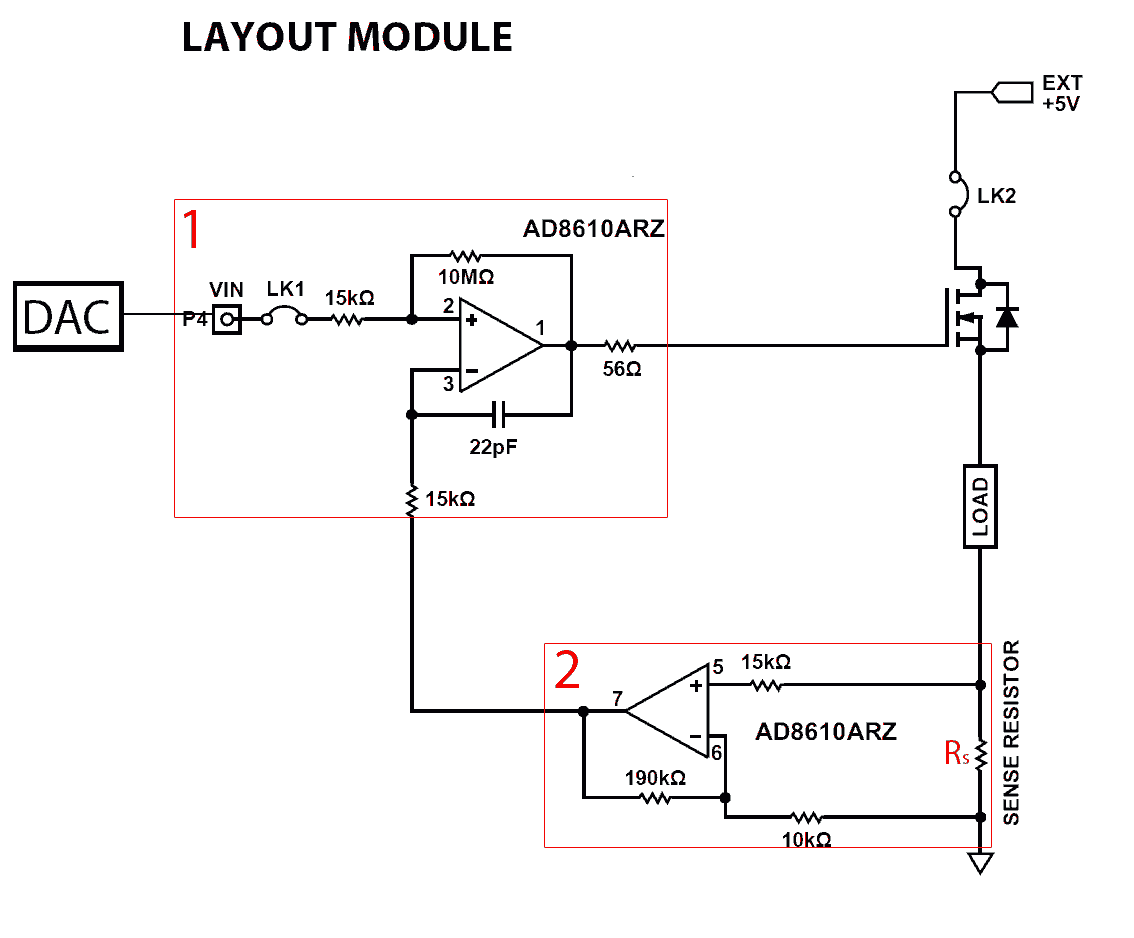

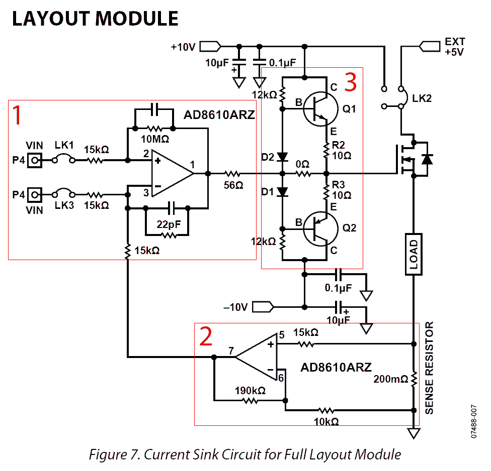

ich habe aus der PDF im Anhang die Schaltung im Anhang. Leider verstehe
ich die einzelnen Teile der Schaltung noch nicht. Ich habe diese im Bild
in drei Teile aufgeteilt. Der zweite Teil sollte ein inv. Verstärker
sein mit einem 15k Widerstand als Vorwiderstand. An diesem fällt keine
Spannung ab, da "kein" Strom fließt. Der 200m Widerstand bewirkt einen
Spannungsabfall, der vom Verstärker verstärkt wird.
Was ist aber mit dem 1. Teil? Ich kann nicht so richtig mit dem OpAmp
anfangen, da er zwei?! Rückkopplungen hat? Was genau macht dieser? Im
Datenblatt kann ich nichts dazu finden. Es kommt mir auch so vor als ob
es nicht der 10er sondern der 20er ist?!
Und dann noch die Frage, was Vin ist? Es gibt zwei mal den gleichen
Eingang an Vin. Wo ist der Sinn?
Der 3. Teil sollte dann ein Treiber für den Mosfet sein.

> Was ist aber mit dem 1. Teil? [..] Wo ist der Sinn?
Kuckst Du Text:
To develop a layout module for a current source that results
in a module that can be used across a wide range of current
source applications, use the circuit in Figure 7 from <1 mA to
>1000 mA. Thus, depending on the current range required, the
same module can be used but only those components required
need to be placed in the PCB.

Aber wie sieht die Beschaltung im jeweiligen Fall aus? Sagen wir mal,
ich will eine Stromqulle von 0 - 4A regeln. Dann würde ich LK1 setzen.
Aber was ist dann mit den beiden Rückkopplungen? müsste ich da auch nen
Jumper einbauen? In welcher Schaltung befindet sich der OpAmp?

Allerdings ist mir die Teilschaltung 1 noch immer nicht klar. In dieser
Beschaltung müsste es doch ein inv. Schmitt Trigger sein? (Anhang)

Der 10 M Widerstand als Positive Rückkopplung verwirrt vermutliche
etwas. Den sollte man erst einmal weglassen bzw. ignorieren. Der 1. OP
arbeitet als "Regler" für den Strom. Die Regelschleife für den Strom
wird über den MOSFET - Shunt und den 2. OP als Verstärker am Shunt
geschlossen.
Die eher kleine Mitkopplung über dem 10 M Widerstand soll für extra
Verstärkung sorgen. Bei normaler Auslegung und Last ist die Mitkopplung
nur relativ schwach, so dass immer noch die Gegenkopplung über den Strom
überwiegt. Wenn man die Auslegung ändert, muss man aber ggf. auch den 10
M Widerstand anpassen oder für den Anfang sicherheitshalber weglassen.
Die Schaltung wird dadurch etwas langsamer, aber auch stabiler gegen
Schwingung.
Der Shunt darf von der zulässigen Leistung schon größer sein. Etwas
Reserve ist da sogar angebracht, wenn es genau werden soll, denn bei
Nennleistung werden Widerstände schon recht heiß und sind dann nicht
mehr so genau.
Die Schaltung ist so auch nur für kleine Spannungen (bis etwa 15-20 V)
geeignet, weil der MOSFET nicht gegen Überspannung am Gate geschützt
ist. Im Normalfall passt es, aber beim Einschalten oder schnellen
Lastwechseln kann der MOSFET sonst zerstört werden. Bei höherer Spannung
sollte ein Überspannungschutz (z.B. Zenerdiode am Gate) dazu.

Was für eine schlecht gemachte Appnote. Für eine Endkontrolle war wohl
keine Zeit mehr. Der IC ist falsch bezeichnet und die Zuordnung der
Pinnummern und der Pinfunktionen ist für einen OPV über das gesamte
Dokument falsch.

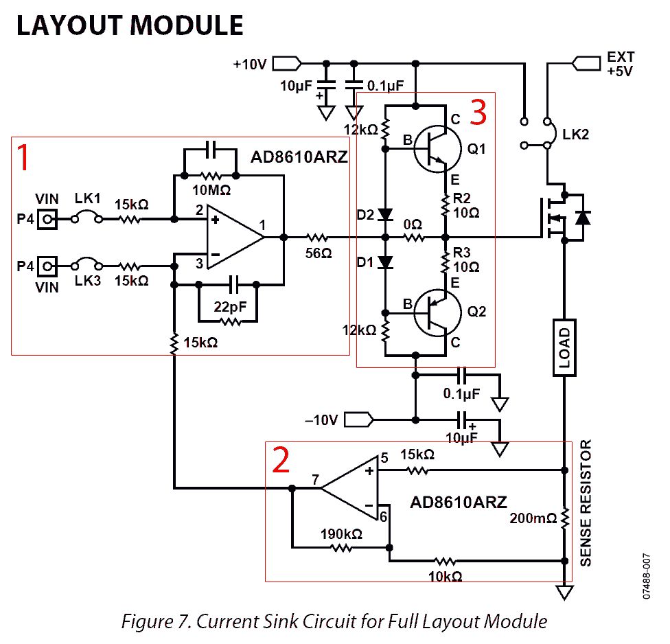

Danke für die Hilfe Ulrich. Die 10Mohm Rückkopplung verstehe ich leider
immer noch nicht. Warum koppelt der auf den positiven zurück?
(Schmitttrigger) Ich werde die Schaltung gleich mal in Spice aufbauen.
F. Fo ich weiß nicht, was du mir genau mit dem eev Beitrag sagen willst.
Aber vielleicht kannst du mir erklären, was Schaltung 1 genau ist. Eine
Rückführung vom Ausgang des OP auf den nicht invertierenden Eingang ist
im Normalfall ein Schmitttrigger. Im Übrigen ist das einzige was der Typ
macht einem zu erklären das kein Strom in die Eingänge fließt und es
keinen Spannungsabfall gibt zwischen p und n. Sowie ein paar
Grundschaltungen. (Ist etwas her das ich den Beitrag gesehen hab, kann
mich aber noch erinnern, dass ich damals enttäuscht vom
Informationsgehalt war.)
Bisher ist noch keine auf den Schmitttrigger eingegangen. Deshalb hab
ich diesen mal etwas öfter erwähnt :)
Im Grunde nur noch eine Frage, bei der ich nicht weiter komme. Könnte es
sein, dass wie nun auch Christian L. aufgefallen ist, die App Note
ziemlich unsauber ist und der OpAmp in Teilschaltung 1 p und n
vertauscht sind?

ist auch völlig unklar, aber für mich ist das kein Schmitt-Trigger,
sondern ein normaler Verstärker (als Treiber/Regler) für den Fet und die
Gegenkoppelung erhält er über den unteren OP.

von Ulrich H. (lurchi)
Die Mittkopplung macht man relativ selten um die Verstärkung zu
vergrößern. Effektiv vergrößert sich dadurch die Verstärkung des OPs.
Die Schaltung wird auch ohne den 10 M Widerstand funktionieren, nur halt
etwas langsamer und weniger genau (geringere Schleifenverstärkung).
Dafür hat man mit dem Widerstand die Gefahr das es instabil wird und
schwingt. Wenn die Mitkopplung zu stark ist, bekommt man wirklich so
eine Art Schmidt-Trigger.

Die Mitkoppelung hat meines Erachtens den Sinn, dass der OP nicht so
"rum zappelt". Dadurch wird die ganze Schaltung etwas ruhiger, wie aber
auch schon Ulrich feststellte.

M. E. ist der 10 MegaOhm-Widerstand eher eine gewisse
Offsetkompensation, so dass bei 0V Input auch tatsächlich kein Strom
fließt.
