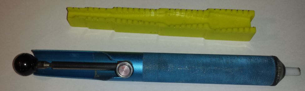

Meine Entlötpumpe hat nun endgültig den Geist aufgegeben. Sie dichtet an den Seiten nicht mehr richtig ab, sodass mind. einmal pro Tag Lötzinn zwischen den Kolben und Gehäusewand rutscht und nichts mehr geht. Als Anhang ein Bild von der alten Entlötpumpe. Vllt erkennt ja jemand das Modell (sie ist allerdings mindestens 15 Jahre alt). Die Biegehilfe dient nur als größen Vergleich. Bereits vor längerem habe ich mir die DS017 bei reichelt gekauft. Allerdings bin ich aus verschiedenen Gründen damit nicht zu frieden: - die Spitze ist nicht so temperaturbeständig, wie bei meiner alten Pumpe. Hiefür gibt es weit aus bessere Kunststoffe, wie der verwendete. - die Saugleistung ist nicht so gut - ich muss die Pumpe immer mit zwei Händen zusammen drücken, oder aufm Tisch aufsetzen. Welche Entlötpumpen verwendet ihr und könnt ihr empfehlen. Die Pumpe sollte auf jeden Fall mit einer Hand zu bedienen sein, sodass der Kolben mit dem Daumen runter gedrückt werden kann. Und schön wäre es auch, wenn sie bei Conrad lieferbar wäre.

Christian Sch. schrieb: > Als Anhang ein Bild von der alten Entlötpumpe. Vllt erkennt ja jemand > das Modell Meine Entlötpumpe sieht sehr ähnlich aus. Darauf steht INTROVAC S.
Christian Sch. schrieb: > Meine Entlötpumpe hat nun endgültig den Geist aufgegeben. Sie > dichtet an > den Seiten nicht mehr richtig ab, für diese Pumpen gibt es diese Dichtringe als Ersatzteil. Bürkin führt es z.B. unter der der Nummer 10L16 Neue rein und man hat wieder Freude wie am ersten Tag.
Gugscht schrieb: > Bürkin führt es z.B. unter der der Nummer 10L16 Ich glaube ich habe meine "INTROVAC" damals auch bei Bürklin gekauft. Bei der Bestellnummer des Ersatzteils fehlt vermutlich eine 7: 10L716.

Danke für eure zahlreichen Antworten. Das es bei Bürklin die Ersatzteile gibt, gefällt mir sehr gut. Werde mal mein Glück versuchen. Nachtrag: Leider nicht Lieferbar, vermutlich erst ab KW2 /15 wieder :(
