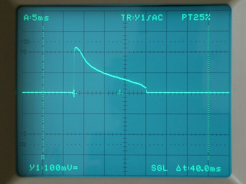

Seitenschneider schrieb: Dein Oszibild zeigt was? Strom? Spannung? Wo gemessen? Oder habe ich das überlesen? > - Welcher Wandlertyp wäre für mein Blitzgerät optimal ? Schau Dir einmal den LT3750 an. Nettes Teil und vor allem mit geeignetem Trafo kann es hinkommen daß Du zumindest in die Nähe Deiner gewünschten Blitzrate kommst. Es gibt inzwischen eine ganze Familie diesem Wandlertyp. Wir haben den LT3750 vor etlichen Jahren mit einem 60A-FET für genau so ein Projekt verwendet. Such Dir auch die AND8320 von Onsemi (handelt vom NCP5080 von denen), da findest Du die angesprochene Schaltung, die den Blitz wieder ausschalten kann. > - Welcher Wirkungsgrad wäre mit einem optimierten Wandler zu erreichen? Hängt vom Aufbau ab, > - Bleibt man bei 330V oder geht man besser auf 600V Blitzspannung ? Hängt von der Röhre ab. Aber - Du erreichst kürzere Blitze wenn die Spannung höher ist und dafür die Kapazität eine niedrigere ist. Deine Entladekurve bedeutet daß in den ersten 10ms das meiste Licht abgegeben wird, ab dann ist es nicht mehr so wichtig was da passiert. Wenn Du also den Strom nach 1-2 ms abdrehen kannst (entsprechender IGBT vorausgesetzt) dann leuchtet es schon recht hell. Aber eben nicht sehr intensiv. > - Ist ein 600V-Blitz heller als ein 330V-Blitz oder gelten immer die > Wattsekunden? Das ist eine Frage die Du nur anhand Deiner Röhre beantworten kannst. Such Dir bei Perkin Elmer deren Papers zusammen, die haben recht brauchbare Texte zu dem, was in so einer Röhre während der Entladung abläuft.. > - Welchen Wirkungsgrad hat eigentlich eine Blitzröhre ? 100%, was sonst... Aber um etwas genauer zu sein: vieles davon wird in Eigenerwärmung und im dem sichtbaren Bereich benachtbarten Spektralbereich (IR - UV) abgegeben. Und ob die 30Ws Deiner Röhre wirklich halten... nun ja. Nicht unbedingt im Dauerbetrieb. > - Kann es sein, dass sich die Blitzkondensatoren beim stetigen Blitzen > erwärmen ? Es kann nicht nur so sein sondern es ist so. Je nach Entladestrom (der kann bei entsprechender Röhre, Aufbau etc auch einige 100 - 1000A betragen) wird es da ungemütlich und verursacht eine rasche Alterung. Grüße und viel Vergnügen bei dem Projekt MiWi

Hallo und erstmal vielen Dank für die ausführlichen Antworten ! Matthias Sch. schrieb: > Fang doch mal damit an, die Blitzelkos radikal zu verkleinern. > Geh mal auf 47µF oder noch kleiner Dann habe ich recht schnell das, was es bei C oder Bucht für 19,95 EUR zu kaufen gibt: 12V und 85mA ... > erfordert das einen Generator, den du vermutlich nicht bauen willst. Doch, genau einen solchen Generator will ich bauen. Ich rechne mit einer Stromaufnahme über 10A bei 12V. MiWi schrieb: > Dein Oszibild zeigt was? Strom? Spannung? Wo gemessen? > Oder habe ich das überlesen? Du hast das Wort "optisch" überlesen ;) Oder anders: Kleines Solarpanel mit 4 Zellen in Serie aufgestellt, halber Meter Abstand, Tastkopf 10:1 MiWi schrieb: > Schau Dir einmal den LT3750 an. Gelingt mir irgendwie nicht, das PDF scheint beschädigt, im Netz wird mir nur Mist gelistet, wenn ich nach LT3750 suche :( abc schrieb: > Bei einer Lampe wie bei deiner müssten es eher 600V sein, da der > Lichtbogen ziemlich lange ist. Leuchtet ein, zumal die Spannung im Quadrat in die Blitzleistung eingeht. Ich befürchte aber, dass die doppelte Spannungsfestigkeit der Bauteile auch quadratisch in die Grösse und Kosten der Bauteile eingeht. Der verlinkte IGBT RJP4002ASA kann laut Datenblatt auch nur 400V und 400uF ab. 600V Kondensatoren finde ich auch keine. Ich fürchte, mit 600V zu blitzen wird sehr zäh werden abc schrieb: > (Ob sich das Abschneiden mit einem IGBT lohnt sei jetzt mal > dahingestellt...) Wieso lohnen, werden IGBTs mit Gold aufgewogen, oder ist die Schaltung zu aufwändig? abc schrieb: > Das wichtigste für eine gute Lampenlebensdauer ist eine gute Kühlung Auch bei nur einem Blitz in 2 Sekunden? Sigi
Nachtrag: Habe mich bei der gewünschten Blitzdauer vertan, gewünscht wäre eine Blitzlänge von 5ms Sigi

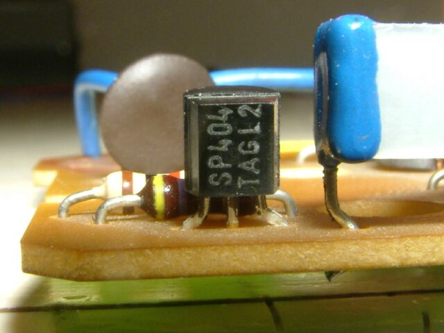

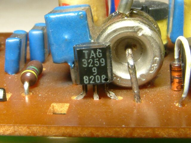

Eben den Zünd-Thyristor von meinem Blitzer-Versuchsaufbau gehimmelt :( Der Thyristor schliesst einen 47nF Kondensator im Primärkreis der Zündspule kurz. Der Gate-Anschluss war nur herausgeführt, wenn man den an die postive Betriebsspannung (+5V) legte, zündete das Teil zuverlässig. Es ist mir aber nicht entgangen, dass da ca. 1A floss und die Strombegrenzung im Konstanter ansprach. Mit einem Vorwiderstand in der Gate-Leitung zündete das Teil aber nicht mehr. Nun bin ich dummerweise für einen Versuch an ein stärkeres Netzteil ohne Strombegrenzung umgezogen, einmal hat es noch geblitzt, dann nimmer :-( Leider habe ich mit Thyristoren noch gar nie gearbeitet, habe auch keine vorrätig, so dass ich jetzt Grundlagenforschung betreiben könnte. Kann mir jemand kurz beschreiben, wie man das Gate korrekt ansteuert? Bei Wikipedia sehe ich nur 4 Batteriezellen im Lastkreis und 2 Batteriezellen im Steuerkreis, im Steuerkreis sehe ich auch keinen Vorwiderstand: http://de.wikipedia.org/wiki/Thyristor#Einschalten Kann mir jemand zu den beiden Bildern beschaffbare Verleichstypen nennen? Unter den aufgedruckten Angaben finde ich nichts. Die beiden Blitzschaltungen sind ungefähr aus den 80er Jahren. Sigi
Hallo Siggi, nimm einen 3A Thyristor, die sind etwas robuster. Der hier sieht ganz gut aus: http://www.pollin.de/shop/t/Nzg3OTA5OTk-/Bauelemente_Bauteile/Aktive_Bauelemente/Thyristoren_Triac/Thyristoren.html Wobei ich damals dann auch auf einen 1A Thyristor im TO Rundgehäuse umgestiegen bin, weil ich die auch da hatte und die billiger waren :-) So 47-100 Ohm rum sollten am Gate möglich sein. Kann man in den Datenblättern nachschlagen, was min. und max. Zündstrom sind. Ich habe damals den Zündkreis aus einem 1:1 oder 1:2 Spannungsteiler abgeleitet und mit einem kleinen Elko gepuffert. Im Zündkreis waren das so ca. 100-150V Ich habe damals mit einem Spannungsverdoppler gearbeitet, so das ich etwas über 600V hatte. Dazu dann einen 10µ 630V MP-Kondensator Galvanisch getrennt habe ich dann über Optokoppler. Gruß Gerald
Seitenschneider schrieb: > Eben den Zünd-Thyristor von meinem Blitzer-Versuchsaufbau > gehimmelt :( > . . . . > Kann mir jemand zu den beiden Bildern beschaffbare Verleichstypen > nennen? Unter den aufgedruckten Angaben finde ich nichts. Die beiden > Blitzschaltungen sind ungefähr aus den 80er Jahren. > > Sigi Melde Dich einmal bei mir. miwi490@yahoo.de Grüße MiWi

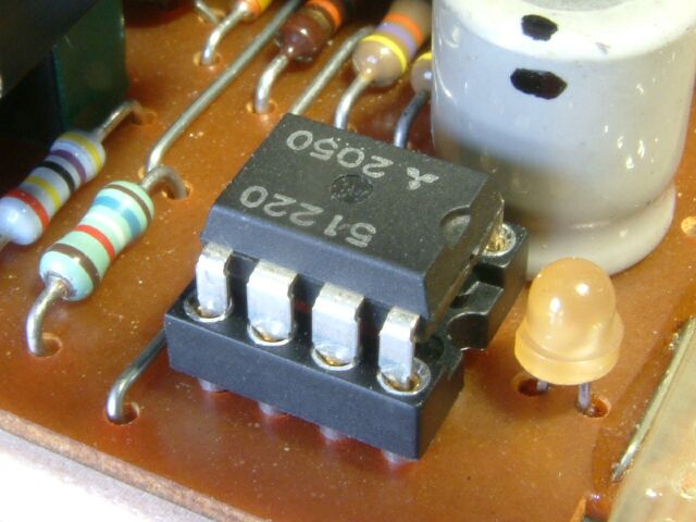

Seitenschneider schrieb: > zum kompletten Verständnis der > Schaltung fehlen mir nur noch die "Innereien" eines ICs mit der > Aufschrift 51220 Das Netz gibt nur widerwillig Informationen dazu her. Das Logo läßt darauf schließen: Es könnte sich um einen Mitsubishi M51220 handeln.
Gute Nachricht, der Blitzer funktioniert wieder: habe den unbekannten Thyristor einfach durch ein SIEMENS Kleinrelais ersetzt, damit lässt sich der 47nF Kondensator auch kurzschliessen und die Röhre zünden. Da ich die nächsten Tage keine Teile für den Versuchsaufbau mit dem LT3750 bekomme, wöchte ich weitere Versuche mit höherer Spannung machen. Die Hochspannung dazu werde ich mittels Delon-Schaltung aus dem Netz erzeugen. Dazu werde ich manuell laden und manuell zünden, um mich so von unten an die optimale Betriebsspannung der Röhre heranzutasten. Dazu werde ich die beiden bisher parallel geschaltene Kondensatoren verwenden, also 2x 400uF/330V. 1N4007 habe ich hier, die sollen 1000V Sperrspannung können. Woran erkenne ich nun die optimale Betriebspannung der Röhre? Im Bild ein Blitz mit nur 150V Betriebspannung, hier verblieben 40V (statt 60V) im Kondensator. rio71 schrieb: > zumindest gibts diese sehr preiswert.. :-) http://www.pollin.de/shop/dt/MzEzOTg3OTk-/Bauelemente_Bauteile/Passive_Bauelemente/Elkos_Goldcaps/CAMION_Photo_Flash_100_F_330_V_10_Stueck.html Ich staune, gleich 10 Stück für 1,45 EUR, ob die was taugen? Ich würde für meine weiteren Versuche lieber bei den SIEMENS B43405 mit 400uF/330V bleiben. Obwohl die von 09/82 sind und anfangs ihre Ladung kaum halten konnten, sind die nun wieder wie neu. Sollte jemand noch paar von den alten Dingern in der Kiste liegen haben, bitte melden. Dann sollte ich noch eine Bezugsquelle für Ersatz-Blitzröhren wissen, falls mir meine kaputt geht. Die mittlere Länge der Glasröhre beträgt von Elektrodenende zu Elektrodenende 130mm, der Glasdurchmesser wäre 8mm. Abdul K. schrieb: > ich habe mal was mit größeren Blitzröhren gemacht. Für erste > Experimente würde ich die billigen Chinakracher benutzen. Das Stück > 10cent oder so. Hmmm - 10cent erscheint mir nun extrem billig, wo gäbe es solche Röhren? tmomas schrieb: > Es könnte sich um einen Mitsubishi M51220 handeln. Der hätte zumindest 8 Beine. Mehr Informationen waren nicht zu finden. Sigi

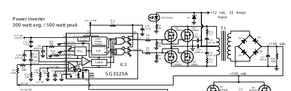

Ich habe dir mal den relevanten Teil eines 300W Wechselrichters (hier für 110V sekundär) angehängt. Die sehen alle fast gleich aus, nur das bei den 220V Versionen eben nicht +150V sondern etwa 310V sekundär generiert werden. Wenn das nicht reicht, hindert dich niemand, mittels Spannungsverdopplung da etwa 580-600V draus zu machen.
Matthias Sch. schrieb: > Ich habe dir mal den relevanten Teil eines 300W Wechselrichters (hier > für 110V sekundär) angehängt. Super, vielen Dank. Schaltungen kann ich gerade nicht genug haben. In der Bucht finden sich eine Menge Blitzröhren, z.T. mit sehr unterschiedlichen Preisen für optisch ein und das selbe. Ich vermisse bei den billigen Röhren mit Doppelwendel den Getter-Ring an zumindest einer Elektode, wie z.B. an meiner Röhre. Geht das auch ohne, oder ist hier der frühe Ausfall schon vorprogrammiert? Da der Blitz meines Versuchsaufbaus ja recht lange ist, habe ich mal versucht, mit der Digicam paar Blitze im Video-Mode zu erwischen. Bei 50 Bilder/sec. sollte das gelingen. Oben zwei Fotos vom Abklingen des Blitzes. Offensichtlich stösst hier die digitale Aufnahmetechnik an Ihre Grenzen. Sigi

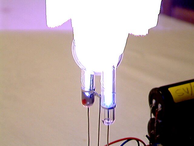

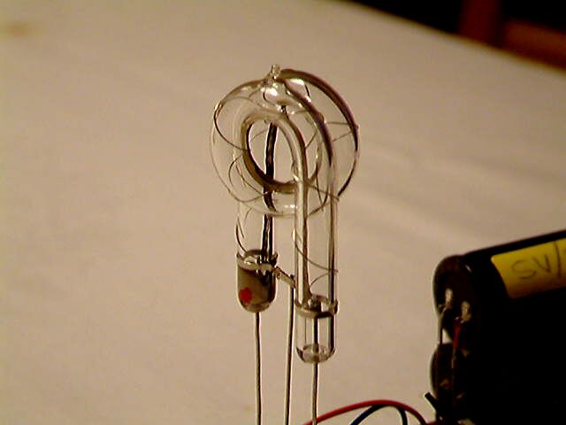

ich würd sagen des übersteuert deine cam ganz ordentlich.. aber immerhin nur punktuell..

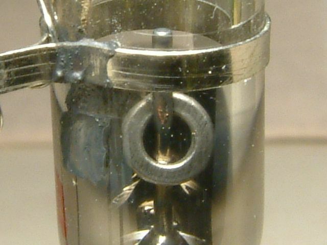

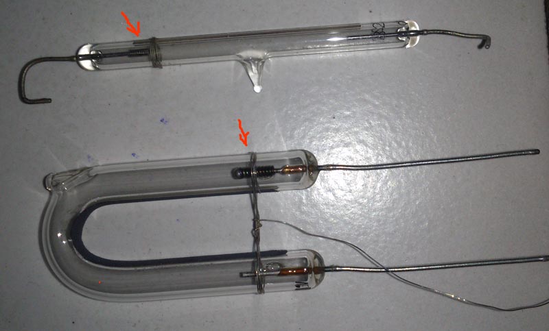

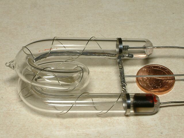

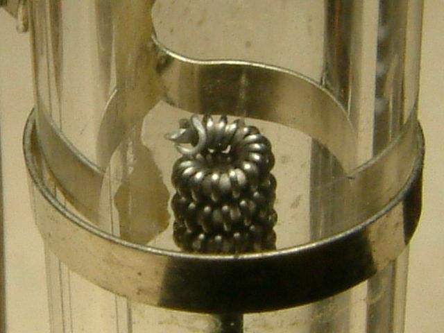

Seitenschneider schrieb: > Ich vermisse > bei den billigen Röhren mit Doppelwendel den Getter-Ring an zumindest > einer Elektode, wie z.B. an meiner Röhre. Was ich für wichtig erachte, das die Anode die mit Wolframdraht verstärkt ist. Das ist bei meinen U-Blitzröhren aus DDR Produktion der Fall. Das sieht wie eine Wicklung aus. Diese muß man dann aber auch als Anode verwenden, sonst sputtert sehr schnell Material ab. Kennst du die Seite von Don Klipstein? Die lege ich dir wärmstens ans Herz, ist sehr informativ. http://donklipstein.com/ Gruß Gerald
Schöne Fotos. Sehr geil und passend zur Jahreszeit. Notfalls kommt ja dann bald Fastnacht ;-) Mach doch einen optischen Dämpfer davor. Ideal ist sind zwei Polarisationsfolien passend verdreht. Also bitte mehr Fotos... Da bekommt man ja wieder Lust selber zu schrauben. Gerald, kannst du mal ein Foto von so einer Röhre mit Wolfram-Hilfe zeigen? Das ist mir neu. Ich kenn nur die von Heimann Wiesbaden aus praktischen Erprobungen. Wer will, ich habe noch die China-Kleinröhren, fette Elkos 1500u/450V und kräftige Transen. Liegt noch ne ganze Kiste seit Jahren im Lager, da der Kunde dann nicht mehr weiter wollte... Die Heimann professionellen Röhren finde ich gerade nicht. Vielleicht sind sie auch weg bzw. tot und damals verschrottet worden. Was die Frage nach Elko oder Folie anging: Bei Folie kann man noch eine Induktivität in Reihe schalten, damit die Ströme nicht zu extrem werden. Elkos haben ja intern ordentlich Induktivität. Ältere Elkos langsam in der Spannung hochfahren bis zur Nennspannung. Sonst kanns knallen. Damit sind sie dann wieder wie neu.
Abdul K. schrieb: > Mach doch einen optischen Dämpfer davor. Ideal ist sind zwei > Polarisationsfolien passend verdreht. Also bitte mehr Fotos... Habe wirklich viel Sach rumliegen, aber bei Polarisationsfolien muss ich passen :( Abdul K. schrieb: > Gerald, kannst du mal ein Foto von so einer Röhre mit Wolfram-Hilfe > zeigen? Bin nun nicht Gerald, aber oben die beiden Elektroden meiner Röhre. Abdul K. schrieb: > Wer will, ich habe noch die China-Kleinröhren, fette Elkos 1500u/450V > und kräftige Transen. Da will ich mich gleich mal anstellen: Also 2 von den fetten Elkos könnte ich für meinen nächsten Versuchsaufbau sehr gut gebrauchen - eher die doppelte Menge. Die kräftigen Transen wären auch interessant, kann man die wo anschrauben? Gerald B. schrieb: > Das sieht wie eine Wicklung aus. Diese muß man dann aber auch als > Anode verwenden, sonst sputtert sehr schnell Material ab. Also bei meiner neuen Röhre ist diese Wicklung wohl an der Kathode, da ich davon ausging, dass das rot markierte Ende der Röhre die Anode ist. Die rot markierte Elektrode hat keine zusätzliche Wicklung, dafür aber einen Getter-Ring. Betreibe ich die Röhre nun falsch rum? Gerald B. schrieb: > Kennst du die Seite von Don Klipstein? Die Seite gebe ich mir noch, aber jetzt nicht mehr... Abdul K. schrieb: > Ältere Elkos langsam in der Spannung hochfahren bis zur Nennspannung. > Sonst kanns knallen. Damit sind sie dann wieder wie neu. Gut zu wissen ! Sigi
Seitenschneider schrieb: > Betreibe ich die Röhre nun falsch rum? gute frage. hab solche röhren nebst zündtrafos in der röhrenkiste gefunden. da wo der draht versatärkt wurde ist also die anode? die frage ist noch welche daten die blitzröhren haben...
So, ich bin heute mal in den Keller und habe die alten Blitzröhren rausgesucht. Weiterhin habe ich mal mein Archiv durchforstet und eine Tabelle mit Daten von in der DDR gefertigten Blitzröhren angehängt. Man sieht gut die verstärkte Anode. Das macht auch nur bei der Anode Sinn, weil dort die Elektronen aufprallen und Hitze erzeugen. An der Katode würde maximal ein Elektrodenmaterial mit verringerter Austrittsarbeit was bringen. Allerdings will man ja auch wieder keinen stehenden Lichtbogen. Gruß Gerald
Gerald B. schrieb: > Weiterhin habe ich mal mein Archiv durchforstet und eine > Tabelle mit Daten von in der DDR gefertigten Blitzröhren angehängt. > Man sieht gut die verstärkte Anode. Das macht auch nur bei der Anode > Sinn, weil dort die Elektronen aufprallen und Hitze erzeugen. In der Tabelle fand ich aber keine Angaben, dass die Wicklung nun der Anode zuzuordnen wäre ... Habe mal bischen im Netz gestöbert und eine Seite gefunden, die die Richtigkeit meiner roten Markierung bestätigt, also Wicklung an Kathode: - Die Elektroden waren aus Wolfram gefertigt, wobei anfangs die Kathode aus einer Wendel bestand, die in späteren Jahren durch einen Sinterkörper ersetzt wurde. - Das folgende Bild zeigt die Blitzröhre mit Wolframwendel als Kathode http://www.jogis-roehrenbude.de/Roehren-Geschichtliches/Glimmroehren/Strobo/XHES_19-35/XHES_19-35.htm Hmm - wat is nu richtig ? Sigi
Seitenschneider schrieb: > Hmm - wat is nu richtig ? Meine Begründung habe ich mitgeliefert. Bei einer schlüssigen Begründung für die Katode lasse ich mich gerne vom Gegenteil überzeugen :-)
Gerald B. schrieb: > Weiterhin habe ich mal mein Archiv durchforstet und eine > Tabelle mit Daten von in der DDR gefertigten Blitzröhren angehängt. die röhren die ich hier habe sind vor langer zeit bei conrad gkauft worden. hab die 1992 im rahmen einer sammelbestellung gekauft. die waren für nen strobo bestimmt. kann natürlich n ddr restposten sein. die röhren haben ne doppelwendel, die eine anschlußseite ist vergettert und die andere seite ist mit draht verstärkt. die zündelektrode wurde mit leitsilberlack realisiert. leider fehlen die daten. mfg
Kathode ist die dicke Elektrode. Hier ein alter Katalog.
Abdul K. schrieb: > Kathode ist die dicke Elektrode. Hier ein alter Katalog. Hab mir das mal reingezogen. Ok, ich vergas das das Gas Ionen bildet. Ich bin von Elektronen, wie bei einer normalen Röhre ausgegangen. Wie es halt auch bei einer Röntgenröhre ist. Die Ionen sind langsamer und massereicher und eben auch wesentlich aggressiver. Plasmaphsik ist ein verdammt komplexes Thema mit einigen Überraschungen

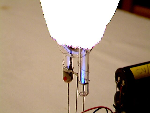

Seitenschneider schrieb: > Da der Blitz meines Versuchsaufbaus ja recht lange ist, habe ich mal > versucht, mit der Digicam paar Blitze im Video-Mode zu erwischen. Bei 50 > Bilder/sec. sollte das gelingen. Oben zwei Fotos vom Abklingen des > Blitzes. Offensichtlich stösst hier die digitale Aufnahmetechnik an Ihre > Grenzen. ...möglicherweise auch an die mechanischen, durch den übermäßigen Lichteinfall kann der Sensor überhitzen/zerstört werden. Um einen Sensorschaden (=TEUER) zu vermeiden würde ich hier nur durch ein Schweißerglas photographieren/filmen
