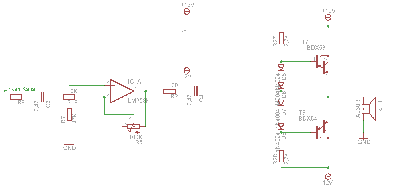

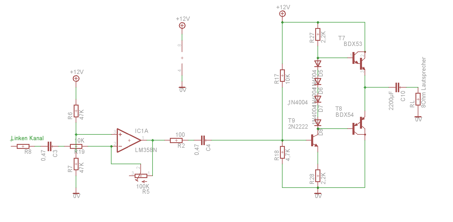

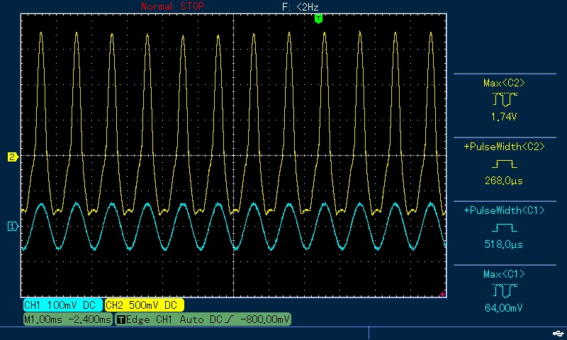

Hallo Comunity bin neu bei Mikrocontroller.net deswegen Verzeiht wenn
ich noch einige Fehler mache was Beitrage und und Fragen Betrifft.
Ich baue Gerade an einer Gegentakt Endstufe für Audio Signale rum und
Wolte euch mal fragen was ihr von meinem Schaltplan haltet und was mann
noch verbessern könnte.
Ich habe die Schaltung schon auf einer Lochraster Platine aufgebaut und
sie Funktioniert auch, Problem ist das sie noch sehr Frequent abhändig
ist liegt an wohl an den Bauteilen die ich verwendet habe.

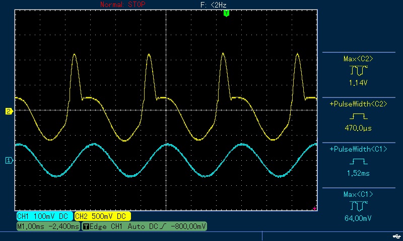

Ich weis nur Leider nicht woran es genau liegt das der Sinus am
Lautsprecher so verzogen ist, ist das der Freqenzgang von den
Transiorten oder von Kondensator die ich zum enkopplen benutzt habe??
oder Sollte ich doch eine + / - Spannung Benutzen ?
Zudem weis ich leider nicht wie ich bei Wechselspannung eine
Widerstandsanpassung mache für einen 8 ohm Lautsprecher mit Wirkungsgrad
50%.
Vielen danke schon mal im voraus :)
von Stefan F. (Gast)
Sieht für mich danach aus, dass die Endstrufe schlicht übersteuert
wurde. Ich würde es mit einem wesentlich kleinerem R28 versuchen.
Dadurch erhöht sich allerdings der Verstärkungsfaktor der Endstufe.

von Axel S. (a-za-z0-9)
Gar nichts. Die Schaltung sieht aus wie die Prinzipschaltung, die man in
jedem Lehrbuch findet. Die ist absichtlich einfach gehalten, um das
Verständnis zu erleichtern. Aber in der Praxis baut man das nicht so.
> und was mann noch verbessern könnte.
Alles.
Bei 12V Versorgung braucht man T9 nicht, sondern kann gleich den OPV die
Spannungsverstärkung übernehmen lassen. Für 8 Ohm Last kann der OPV auch
normale Transistoren schon aussteuern und man braucht keine
Darlington-Transistoren.
Eine Variante wäre, zwei Transistoren als Emitterfolger hinter den OPV
zu schalten (Prinzip hier: http://www.ferromel.de/tronic_2502.htm). Eine
andere Variante wäre, den OPV direkt die Last treiben zu lassen und die

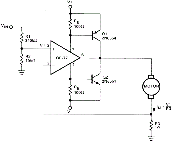

Transtoren als Booster über die Versorgungsspannungsanschlüsse des OPV
zu steuern. Prinzip hier:
https://www.mikrocontroller.net/attachment/73524/OPV_Schaltung_mit_h_herer_Stromlieferf_higkeit.gif
von Günter Lenz (Gast)
Wie groß ist der Ruhestrom?
Wie groß ist die Spannung am Emitter von T7?
Die sollte 6V sein. R28 entfernen und R17 nicht nach +12V,
sondern zum Emitter von T7. Damit hast du dann eine
Gegenkopplung die den Arbeitspunkt stabilisiert.
Mit R27 eine Bootstrapschaltung zum Lautsprecher
machen.
von Peter R. (pnu)
Bei der relativ niedrigen Betriebsspannung sind die
Darlingtontransistoren nicht besonders gut, denn sie begrenzen den
Spannungshub um ein zusätzliches UBE. Aus den maximal 6V für eine
Halbwelle werden dann 5,4 V , dazu kommt mindestens 0,4V
Sätigungssspannung der Endtransistoren, da bleibt wenig über für größere
Leistung am Lautspecher (bei 5V, 8 Ohm sind etwa 1,6W möglich).
Auch der Teiler R17-R18 muss so sein, dass an den Emittern der
Endtransistoren gerade 6V (U/2) entsteht. Schließlich ist bei
Wechselspannung der größte Hub dann möglich, wenn die Ausgangsspannung
sowohl 6V rauf als auch 6V runter fahren kann.
Wenn die von vornherein auf 4V steht, gehts zwar 8V rauf aber nur 4V
runter.

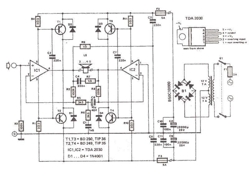

Falls du eine Lautsprecherendstufe bauen möchtest, schau Dir mal den
TDA2030 an. Der kostet nichtmal einen Euro und funktioniert prinzipiell
wie ein Operationsverstärker - nur dass er einen hoch belastbaren
Ausgang hat, wo der Lautsprecher direkt angeschlossen werden kann. Das
ist ein sehr unkomplizierter bastelfreundlicher Mikrochip.
Wenn Dir 14 Watt nicht reichen, dann nimm zwei in Brückenschaltung
(Siehe Schaltplan im Datenblatt), ergibt etwa 30 Watt.
Wenn du noch mehr Leistung haben willst, dann kommen noch 4 Transistoren
dazu:
http://www.mikrocontroller.net/attachment/155309/200watts-amplifier-tda2030.jpg
Noch mehr Leistung braucht man wohl nur, wenn man eine Disco betreibt.

von Ulrich H. (lurchi)
Die Schaltung hat immer noch mehrere Probleme:
Der Ruhestrom ist recht schlecht definiert, bei kalten Transistoren eher
gegen Null (wäre noch gerade akzeptabel) bei heißen Transistoren aber
ggf. auch zu viel für die Transistoren. Da bräuchte man schon
Emiterwiderstände für einen stabilen Ruhestrom - oder halt ohne Ohne
Ruhestrom als Klasse B Endstufe (eine Diode weniger). Bei +-12 V sind
die Darlingtons schon akzeptabel.
Es gibt keine Rückkopplung über die Endstufe - das gibt so recht heftige
Verzerrungen vom Übergang zwischen den Transistoren. Die Rückkopplung
des OPs sollte als vom Ausgang, ggf. mit einem zusätzlichen kleinen
Kondensator direkt vom OP Ausgang.
Der LM358 ist ein ausgesprochen schlechter OP für Audio - etwa so gut
wie die Endstufe ohne Gegenkopplung. Wenn überhaupt bräuchte der LM358
eine einseitige Last, damit die Endstufe des OPs als Klasse A Arbeitet.
Möglich wäre z.B. der OP an das untere Ende der Diodenkette, also DC
gekoppelt an die Endstufe. Der Ruhestrom der Diodenkette wäre dann auch
für den OP.

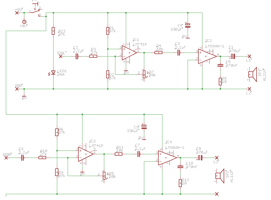

von Daniel B. (Firma: 3D4You) (dannyzocker333) Benutzerseite
Okay danke :) was wäre wenn ich den OP LM358 als impendanz wandler fürs
Eingangssignal nutze (um Audio Quellen nicht unnötig zu belasten)und die
verstärkung über eine Emiterschaltun machen würde ?
bzw welchen Op könnt ihr für Audio Singale empfelne ich habe schon
schaltungen mit dem  LM386 m der ist für mini Lautsprecher bis 125 mW
damals verwandte ich für die Spanungsverstärkung LM74.
LM741P  meinte ich Sorry hier der Schaltplan von damals :)

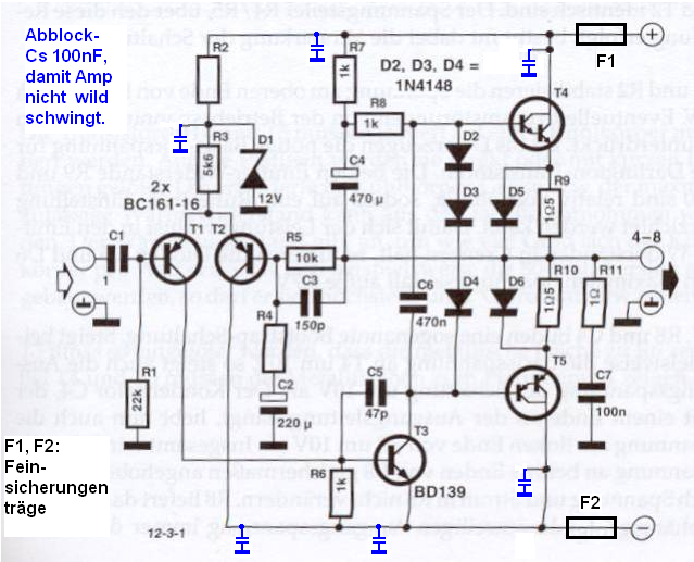

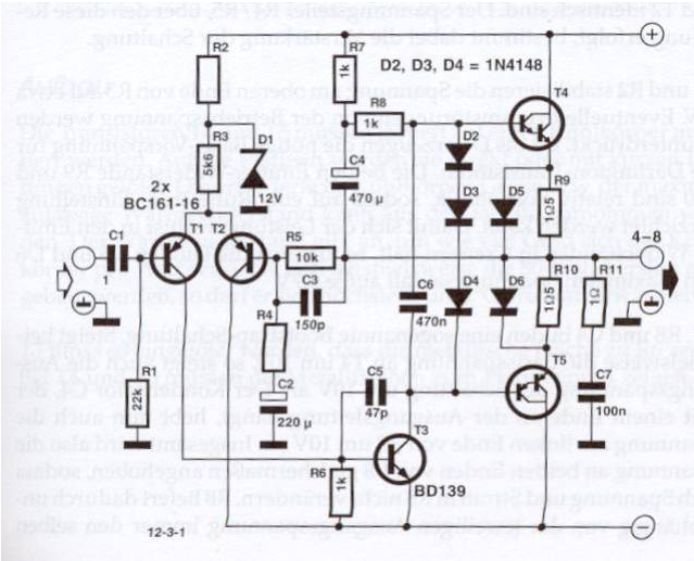

von Hans (Gast)
Schau mal hier:
Beitrag "Re: gegentaktverstärker"
dieser Verstärker ist sehr nachbausicher
hier unter #8 mehr zum Thema:
http://www.visaton.de/vb/showthread.php?t=12664
Hier gibt es eine Variante für 280W:
http://www.brunt.de/Elektronik/280W_Verstaerker/280W_Verstaerker.htm
von Hans (Gast)
Die Dioden D5 und D6 kann man auch weglassen, bei meinem Git-Amp sind
sie eingebaut und erhöhen den Wirkungsgrad. Außerdem brauchen R9 und R10
dann nicht so fette Oschies zu sein.

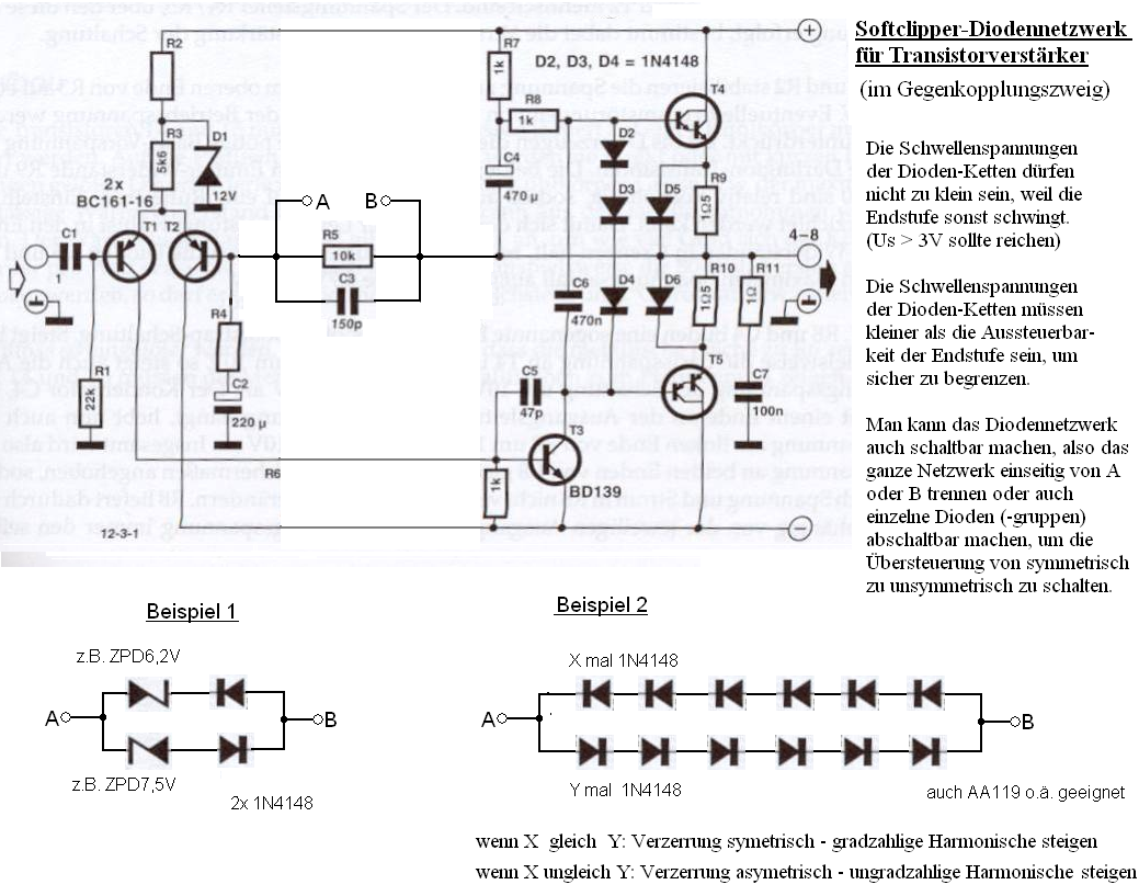

von Hans (Gast)
Hans schrieb:
> Schau mal hier:

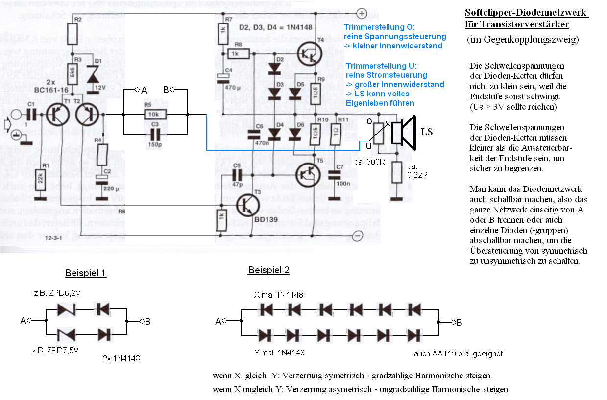

Parallel zu R5 kannst du zwei antiparallele Zenerdioden mit leicht
unterschiedlicher Spannung schalten, bei Übersteuerung reagiert der Amp
dann wie ein Softclipper und klingt nach Röhrenverstärker.
von meinereiner (Gast)
Kannst Du das mal aufzeichnen? Das interessiert mich.
Danke!
von Hans (Gast)
Schaltbild im Anhang.
Die Schaltung oben mit den TIP140/TIP142 passt bei 4 Ohm bis vielleicht
+-20 V als Versorgung- bei mehr Strom werden die Transistoren wohl
überlastet. Entsprechend geringer ist die Leistung, ausreichend ist die
Leistung aber oft. Für die BDX53/54 sind die 12 V schon nahe am oberen
Limit.
Es fehlt bei der Schaltung auch ein Kurzschlussschutz.

von Hans (Gast)
Shunt unter den LS setzen, einen Trimmer parallel zum LS und am
Schleifer das Signal für die Gegenkopplung abgreifen.
Der Aufwand lohnt aber nur bei hart aufgehangenen PA-Lautsprechern oder
echten gitarren- oder Basslautsprechern.
Nach meinen Erfahrungen ist eine Stellung irgendwo in der Mitte des
Trimmers am günstigsten vom Sound her (->Strom-Spannungs-Gegenkopplung).
Der Wert vom Shunt muss durch Ausprobieren ermittelt werden.
Auch die Widerstände um die GK müssen gegebenenfalls angepasst werden
(ausprobieren). Beim Drehen am Trimmer ändert sich z.B. die Verstärkung,
daran muss der Rest angepasst werden.
Bei gutem Lautsprecher kann man so einen feinen Instrumentalverstärker
bauen.
von dolf (Gast)
viel wichtiger wäre ne vernünftige ruhestromeinstellung mit
ruhestromstabilisierung.
wie man das richtig macht...
http://www.hifi-forum.de/viewthread-103-71.html
ach ja ne dc schutzschaltung mit einschaltverzögerung fehlt auch noch.
von Max M. (raa)
Das Prinzip nennt sich übrigens "FDD" ("Frequency dependent dumping").
Mit 3 Dioden ist die Schaltung einfach eine Klasse B Endstufe, also
praktisch ohne Ruhestrom in der Endstufe. Die Extra Dioden und
Emitterwiderstände könnte man sich dann auch sparen, Wenn die Kühlung
einigermaßen ist. Mit den Widerständen dürfte man auch 4 Dioden nutzen,
ein richtig abgeglichener Ruhestrom und kleinere Emitterwiderstände ist
natürlich besser.
von klaus (Gast)
> natürlich besser.
Wenn du die Schaltung difES.PNG weiter oben meinst, ich glaube mich zu
erinnern, dass der Autor sie extra so entworfen hat, damit es vor allem
nachbausicher ist. Die drei Dioden müssen wohl noch nicht mal mit den
Transistoren thermisch gekoppelt sein und es muss wohl auch nichts
eingestellt werden.
Ich vermute, dass die Schaltung mit den drei Dioden so grade an der
Grenze zwischen B- und AB-Betrieb liegt.
Man könnte eventuell noch eine vierte Diode, eine Schottky-Diode, in
Reihe dazuschalten, ohne dass ein Ruhestrom abgeglichen werden müsste.

von Hans (Gast)
Man kann zur Absicherung auch einfach träge Feinsicherungen in die
Zuleitungen einbauen.
Ein paar keramische Abblock-Cs an exponierter Stelle sind ebenfalle
empfehlenswert.
Außerdem sollten die Netzteil-Elkos möglichst nah an den Kollektoren der
Endstufen-Ts liegen.
von Max M. (raa)
Die im Ernstfall garantiert träger sind als die Transistoren
(möglicherweise auch als die Speaker). Und wenn dir nur eine durchhaut,
hast du erst mal volle Gleichspannung am Ausgang ... Für Halbleiter
gibt's superflinke Sicherungen.
http://forum.elektor.com/viewtopic.php?f=167772&t=1823779
> empfehlenswert.
Allerdings. ;) Gegen Schwingneigung helfen die aber auch noch nicht
besonders, das sind nur "HF-Klatschen" gegen alles, was so von draußen
'reinkommen kann.
Quatsch. Da ist der bewährte "Trick". Auf der Endstufenplatine nochmal
mit (allerdings wesentlich kleineren) Cs abblocken. Das kann allerdings
wieder in eine Wissenschaft ausarten (Beispiel gem. Datasheet des LM4780
- übrigens ein heißes Teil). ;)

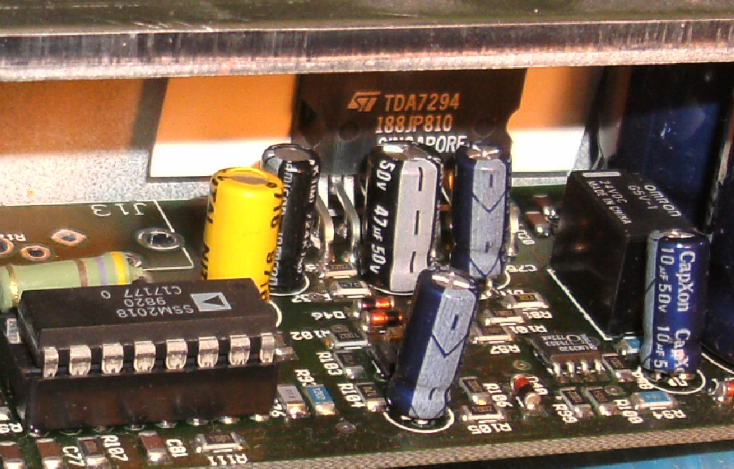

Habe einen Monoverstärker mit dem TDA 7294 drin. Kann der mithalten?
Welcher ist besser?
von Max M. (raa)
> Welcher ist besser?
Deiner mit Sicherheit. Bei mir ist das ja nur die Bassendstufe, der Rest
ist Stereo. ;)
