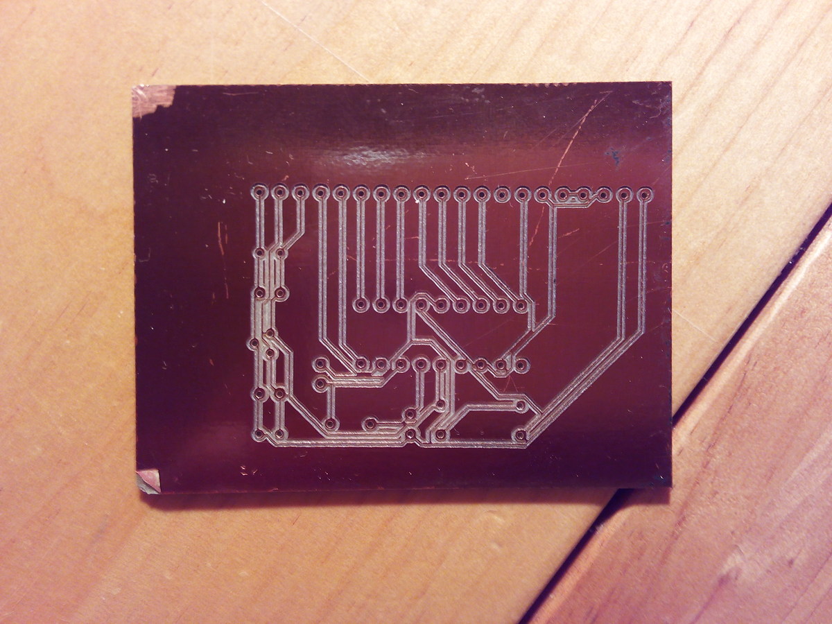

Hier herrscht ja reges Interesse an diesem Thema. :) Grundsätzlich möchte ich sagen, dass es mir nicht um professionelle Anwender oder Firmen geht, deren Prototypen ich fräsen möchte. Mir geht es um Hobbyelektroniker, die wie ich nicht 100€ für eine einseitige Platine ausgeben möchten und können. @Dan: deshalb ist ein Preis von 200-300€ auch völlig unrealistisch für meine Platinen! @eman (mittlerweile gelöscht): Deshalb war dieser Beitrag auch einfach nur überflüssig und die Beleidigung an das andere Mitglied einfach nur geschmacklos und herablassend. @bernte u.a.: Die Fräse habe ich noch relativ neu und ich habe noch nie andere Materialien wie Platinen verarbeitet. Deshalb kann ich aktuell auch noch nicht sicher sagen, ob ich Frontplatten und anderes Fräsen kann. Grundsätzlich sollte aber das Gravieren von kleineren Kunststoff-, Kupfer-, oder vielleicht sogar Aluplatten möglich sein. Aktuell habe ich noch keine passenden Fräser, sondern nur Gravurstichel und Bohrer. Aber du kannst mir gerne eine PN schicken. @ alle, die sagen es ist unrentabel: Kann gut sein, dass es sich nicht wirklich rechnet, wenn man die Stichel und Bohrer aus Deutschland bestellt. Ich importiere sie aus China, weil sie dort deutlich günstiger sind und für normale Anwendungen genauso reichen. Klar haben sie nicht die Standzeit aber der Preisunterschied hat mir das Platinenfräsen erst ermöglicht. Trotzdem Danke für die Erläuterung, denn ihr habt es sicher gut gemeint! Ich möchte hier gefräste Platinen anbieten um von dem Erlös mehr Platinen und vor alllem Bohrer,Fräser, Gravierstichel zu bestellen, die dann sowohl mir, als auch den Platinen zugute kommen (mehr Bohrergrößen). Reich werden möchte ich nicht. Ich möchte hier Hobbybastlern wie mir eine Chance geben um an "relativ günstige" Platinen zu kommen, ohne ständig mit der Ätzchemie umzugehen. Aus diesem Grund kann ich natürlich auch nicht für die Qualität der Platinen garantieren wie es professionelle Firmen tun. Seht es als eine Art "Freundschaftsdienst". Angehängt habe ich mal eine TESTfräsung, bei der aber die Gravurtiefe unter anderem noch nicht stimmt. Deswegen erkennt man noch Kupferbrücken, die eigentlich nicht rein gehören. Die Platine diente nur als Test und wurde nicht fertig gefräst. Nur dass ihr einen kleinen Eindruck davon habt. Die fräsbreite beträgt ca 0,2mm. Wer also wirklich Interesse hat, der kann mir gern eine PRIVATE NACHRICHT zukommen lassen, mit dem Eagle Schaltplan und Board und am besten noch mit seiner ungefähren Preisvorstellung. Ich muss dass dann ich Einzelfall klären ob wir uns einig werden bzw. ob das Fräsen mit meiner Maschine überhaupt möglich ist. Vielen Dank für die ernst gemeinten Kommentare und Ratschläge und ich hoffe, dass sich einige Witzbolde in der Community eher zurückhalten. Ich freue mich auf eure Nachrichten. MfG Lukas
Guest schrieb im Beitrag #3975343: > Muhahaha!!! > Was soll denn das sein? > Also wenn du schon Werbung für deine Fräse machen willst, dann zeige > wenigstens eine Platine, die funktionieren würde! > Das gezeigte Beispiel zeigt etliche, nicht sauber gefräst Isolationen > und Unterbrüche. > Entweder bist du so dilettantisch oder hast von Platinenherstellung > überhaupt keine Ahnung! Genau das meine ich mit unqualifizierten Kommentaren. Einige wollten mal eine gefräste Platine sehen. Ich hatte leider keine fertige, da die Maschine neu ist. Deshalb habe ich schon einmal eine Testplatine geschickt, nur um einen groben Einblick zu erhalten. Und wie ich selbst geschrieben habe. Diese Testplatine soll nur dem groben Überblick dienen und keine fertige Platine zeigen. Also wenn du sowieso keine Platine benötigst und selbst dass nicht verstehst, dann schreib bitte keine solchen unqualifizierten Beiträge! Lässt sich als unregistrierter Gast ja leicht machen.
