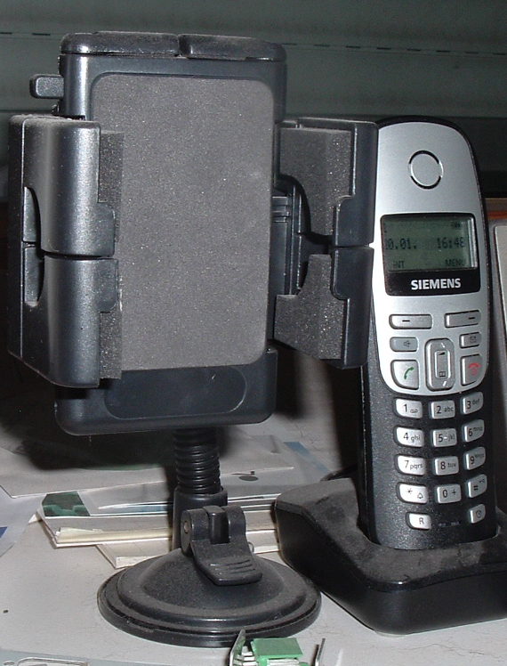

von Georg (Gast)
ich weiss ja nicht, wie gross dein Multimeter ist, aber es gibt ja recht
grosse Handyhalter wie im Bild. Und selbst wenn es nicht reinpasst,
kannst du die backen abmachen und auf die Platte und dein Handy
Klettband machen, dann kannst du wenigstens den
Schwanenhals-Klapparatismus benutzen.
Georg
von Route_66 H. (route_66)
Georg schrieb:
> es gibt ja recht
...oder Halter für Tablets etc.
