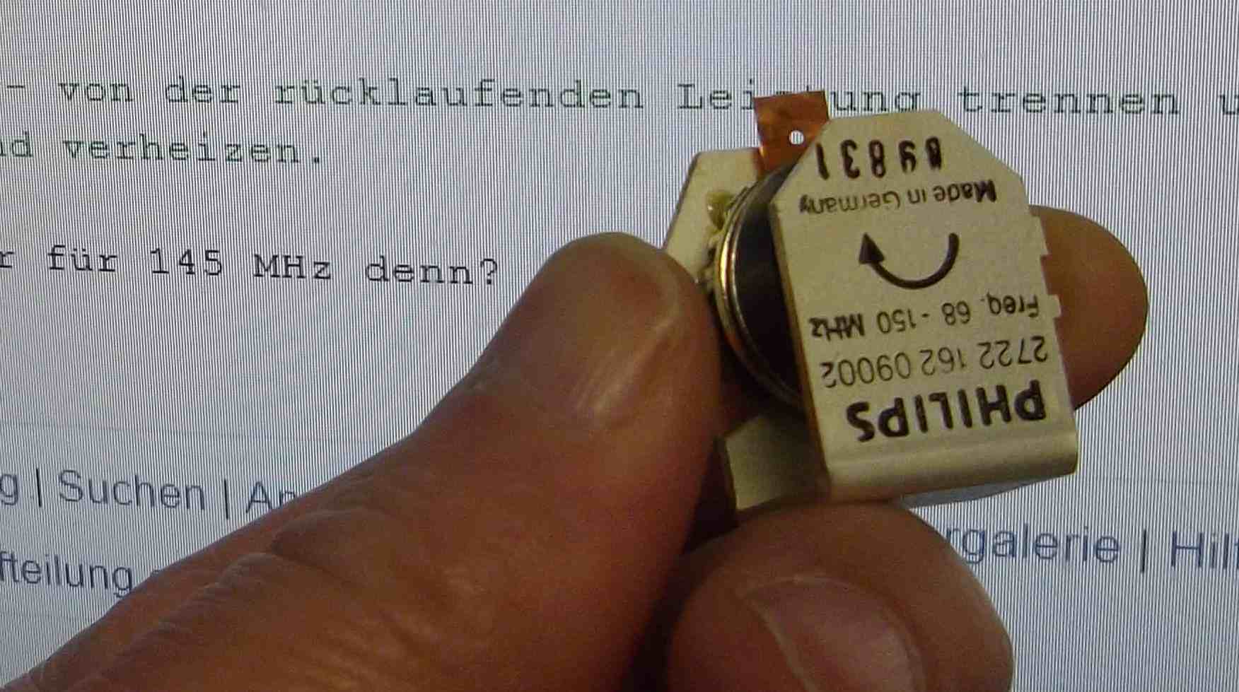

Schreiber schrieb: > mit einem Zirkulator die vor- von der rücklaufenden Leistung trennen und > letztere mit einem Widerstand verheizen. Wie groß ist so ein Zirkulator für 145 MHz denn?

Jörg Wunsch schrieb: > Wie groß ist so ein Zirkulator für 145 MHz denn? Sieht so ähnlich aus wie ein WMF Schnellkochtopf

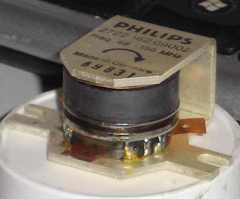

Jörg Wunsch schrieb: > Wie groß ist so ein Zirkulator für 145 MHz denn? Halb so wild. Das hier ist einer für 40W. Nennt sich Isoductor, weil da noch die Anpassnetzwerke (je Port zwei Kondensatoren) fehlen.
lrep schrieb: > Halb so wild. > Das hier ist einer für 40W. Der ist natürlich niedlich. Ich hatte die Dinger von bisher gesehenen Fotos deutlich größer in Erinnerung. Mit sowas ist es ja wirklich interessant, das als PA-Schutz statt aufwändiger SWR-Messungen einzubauen. Ist die Verkleinerung ein Seiteneffekt davon, dass es jetzt diese hübschen Neodym-Magneten gibt?
Jörg Wunsch schrieb: > Ist die Verkleinerung ein Seiteneffekt davon, dass es jetzt diese > hübschen Neodym-Magneten gibt? Nein, das Teil ist uralt und hat einen Ferritmagneten. Übrigens ist in HH nach der Auflösung von Valvo ein kleiner Trupp übrig geblieben, der den Firmennamen übernommen hat und noch lange Zirkulatoren herstellte. Weiß nicht, ob es die noch gibt.

Christoph Kessler (db1uq) schrieb: > Beitrag "Re: 20MHz - 200MHz Isolator bzw. Zirkulator" > da hatte ich mal eine Seite von Valvo zu Isoduktoren gezeigt. Yep, da ist ja der oben abgebildete auch mit dabei, wie's aussieht. Scheint aber auch eine schmalbandige Lösung zu sein, d. h. so ein Isoduktor für 68 … 150 MHz muss dann schmalbandig angepasst werden. Für eine reine 2-m-Afu-PA könnte das aber sicher eine nette Variante sein, so man die Dinger zu erträglichen Preisen bekommt.
Jörg Wunsch schrieb: > so man die Dinger zu erträglichen Preisen bekommt. Das könnte tatsächlich ein Problem sein. Die Größe und der Preis hängen ja auch von der Leistung ab. Es gibt bei Google eine Ansicht der Adresse von 2008, da steht immer noch Valvo über der Tür. Möglicher Weise nährt das noch seinen Mann, denn ausser Surplus-Angeboten müssen die Dinger ja nicht billig sein. Bei der Auswahl und Beschaffung der richtigen Ferrite, sowie der Dimensionierung ist gewiss einiges an schwarzer Magie im Spiel. Es gibt eine ältere AN98035 von Philips, in der Funktionsweise und Anpassung der Zirkulatoren erklärt wird, und ich wundere mich, daß ich diese auf der Valvo-Seite nicht finde: http://f6csx.free.fr/techni/CIRCU/Circulateurs2.pdf Mit Sicherheit gibt es Anwendungen, bei denen solch ein Zirkulator oder Isolator das Mittel der Wahl ist, und er nicht einfach durch einen Abschwächer oder eine für alle VSWR tolerante PA ersetzt werden kann. Mir ist z.B. ein Beispiel bekannt, da stammte die rücklaufende Leistung gar nicht von dem betreffenden Sender, aber der wurde von der SWR-Überwachung abgeschaltet, wenn ein anderer Sender auf einer benachbarten Rundstrahl-Antenne aktiv wurde. In solchen Fällen wirkt ein Isolator Wunder. Im Übrigen bin ich der Meinung, dass einem Novizen, noch dazu ohne Meßmittel, der Selbstbau so starker Endstufen auf 2m und 70cm wahrscheinlich nicht gelingen wird. Es bestehen doch einige Unterschiede zwischen einem Schaltplan und der physikalischen Konstruktion. Von einem plumpen Nachbau eines fremden Designs einmal abgesehen, sind 100W schon bei NF nicht ohne Tücken.
