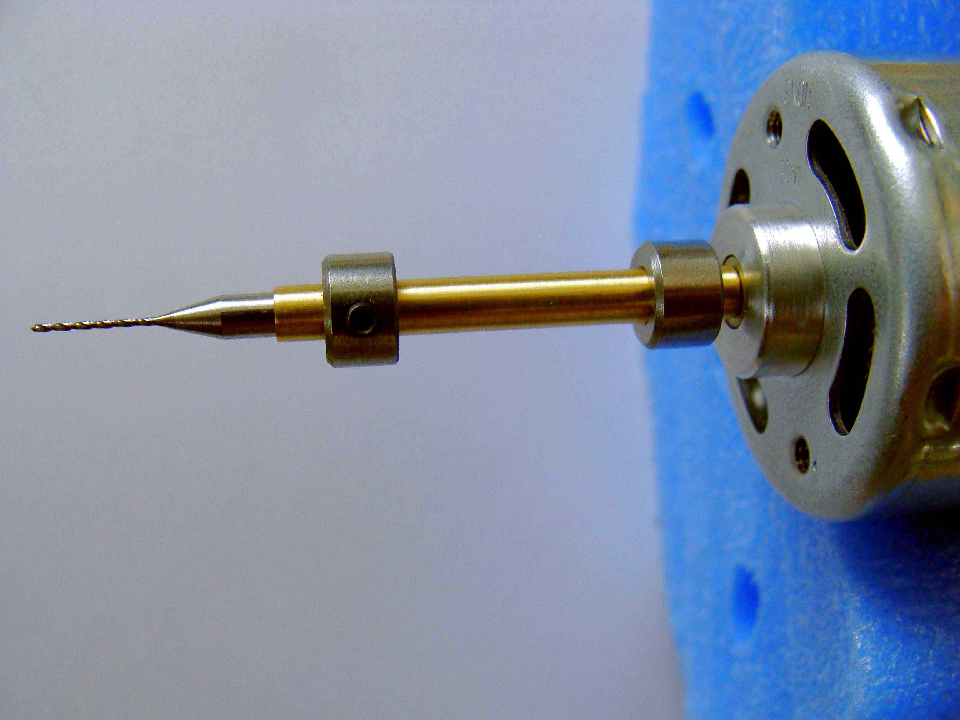

von abc.def (Gast)
Stellring?
von herbert (Gast)
Stellring? ...genau!

von Udo S. (urschmitt)
Stephan schrieb:
> nette Bohrmaschine :-))
Ich bin mir aber nicht sicher ob das für die Lager der Maschine gesund
ist, wenn da der Stellring soweit vorne mit Unwucht bei 20000 U/min
rumeiert.
von herbert (Gast)
Stephan schrieb:
Ja, aber da war sie noch nicht fertig... Praktisches Teil um mit einer
großen klobigen Bohrmaschine trotzdem Leiterplatten zu bohren.
Allerdings sollte der Pinolenvorschub so leichtgängig sein, dass man
noch ein Gefühl hat beim bohren....und der Netzstecker sollte auch
gezogen sein...;-)Ich nannte dieses Teil "Die kleine für die große" ...
von herbert (Gast)
Udo Schmitt schrieb:
> rumeiert.
Nee ,da eiert nix.. habe extra einen sehr intensiven Blick mit einer
Lupe auf die Spitze des Bohrers geworfen. Richtig beleuchtet kann man
damit Vibrationen Anhand von doppelten Spitzenbildern sehen.
Aber präzise ausgewuchtet ist was anderes.
Und bei so hohen Drehzahlen wie beim Platinenbohren üblich hätte ich da
Bedenken, zumal das nächste Lager auch noch recht weit weg ist.

von herbert (Gast)
Frage : Kann man mit einer Schaschlikspieß ein Fahrrad aufheben? Nein,
weil er vorher abbricht. Fazit. Der Lack des Rades muß sich keine Sorgen
machen. Alles was nach dem Bohrer kommt ist ein vielfaches steifer als
der HM Bohrer. Ergo ... eher geht ein Kamel...Ich hoffe der TE hat sein
Problem lösen können?

von Stephan (Gast)
wirklich Clever die Idee. Muss ich sagen.
Da muss Mann erst mal drauf kommen.
von Stephan (Gast)
allerdings hätte ich vermutlich gegenüberliegend auch eine Made
vorgesehen und verbaut. Schon wegen der Vibrationen bei den Drehzahlen.
Es sei denn die Made steht nicht raus. Dann könnte es auch so gehen.
von herbert (Gast)
Nein , steht nicht raus. Außerdem ist der Stellring welcher die
Motorachse klemmt um 180 Grad gedreht sodass sich die Kräfte teilweise
aufheben. Da das Messingrohr und auch das später verwendete Alurohr
steif genug ist muß man sich keine Sorgen machen. Ich habe noch keinen
Bohrer gekillt. Nachbauern sei gesagt. dass die Welle ein zöllige
Passung (3.175) ist. Das Rohr mit etwa 3.2mm bekommt man in Alu und
Messing im Modellbau. Die Reibahle 1/8 Zoll auch. Manche Motoren haben
ein Rändel auf der Welle.Dies macht die Welle etwas dicker so dass ich
mit Gefühl an die laufende Welle eine Diamantfeile vorsichtig dagegen
gedrückt habe um ein wenig im Hundertstel Bereich abzutragen.
von herbert (Gast)
Nachtrag Fehlerkorrektur: Sorry, das Messingrohr hat 4x2,5mm und wird
aufgebohrt auf 3.1mm und danach aufgerieben. Das Aluroht hat 4x 3,1mm
und kann direkt aufgerieben werden.
von herbert (Gast)
Nachtrag 2. "C" hat in der Abteilung Modellbau auch ein Rohr mit 4x3,1
500mm lang.
