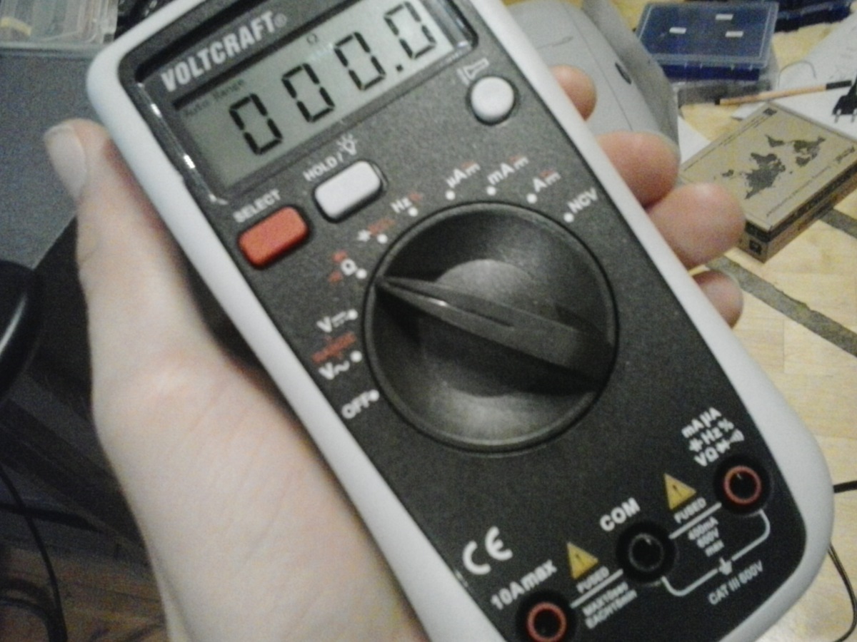

Hallo! Mein Multimeter, ein VC175 bei Conrad gekauft, geht irgendwie nicht mehr. Das heißt, alles geht bis auf den Widerstandsmessbereich. Da wird immer 0 Ohm angezeigt, auch wenn nichts außer den Messleitungen angesteckt ist. Hat irgendjemand vielleicht eine Idee, was da kaputt sein könnte bzw. ob und wie man das vielleicht reparieren könnte?

Hallo, Sicherung 600 Volt 500mA (Superflink) kontrollieren, wenn defekt wird im Widerstandsbereich nichts angezeigt. gruß
Crazy H. schrieb: > 0 Ohm wäre ja ein Kurzschluss. Foto ..... oder die Konstantstromquelle arbeitet nicht mfg ralph
vielleicht ist die Sicherung defekt? Dann kommt die Konstantstromquelle nicht an die Ausgangsklemmen, und die resultierende Spannung ist Null.
soul eye schrieb: > vielleicht ist die Sicherung defekt? Dann kommt die Konstantstromquelle > nicht an die Ausgangsklemmen, und die resultierende Spannung ist Null. DANKE VIELMALS!!!! Es ist tatsächlich die Sicherung gewesen.

Hallo, mir ist sehr wohl bewusst, daß der der Beitrag schon etwas älter ist ... Nur habe ich grade erst angefangen mich mit den verschiedensten Arduinos auseinander zu setzen ud brauchte mal einen Widerstandswert. Schon beim allerersten Einschalten hatte mein VC175 die Macke, daß man es eventuell 3-5 mal von 0 auf die entsprechende Funktion drehen musste bis mal die Anzeige in Gang kam (blieb sonst .. äh, rünlichweiß? silber? ;-) Erst nach nun 4 Jahren wollte ich einen 5k3 Widerstand messen. Es ergab 117,32 Ohm. Aber je länger die Messung desto anders der Wert. Er pendelt sich quasie nie auf einen festen Wert ein. Die Batterie ist gewechselt. Habe auch neue Kabel gekauft. Der Innenwiderstand der Kabel solle laut Manual ,56 Ohm anzeigen. Weit gefehlt. Auch hier sämtliche Werte außer dem Erwartetem. Bevor ich mir nun ein neues Gerät zulege: hat jemand eine Idee woran es liegen könnte? Es blinkt rhythmisch bei einem der neuen leeren unverbundenen Kabeln zwischen 0L und 000.0. Ich habe eben grade noch einmal kurzgeschlossene Kabel getestet. Zuerst geht es hoch auf 5 Ohm um dann manchmal schneller dann langsamer auf 0 Ohm zu fallen. Dort bleibt es dann auch. Um 0,5 Ohm gabs einen komischen Effekt: 0.5, 0.4, 0.5, 0.4, 0.3, 0.4, 0.5 eine Weile lang um dann doch auf 0 zu fallen. Ich bin ratlos. Welches preiswerte aber dennoch akkurates semiprofessionellen Multimeter würdet Ihr denn empfehlen? Ich dachte an das Teilen mit ANENG AN8008?! Beste Grüße Sören

Hallo, vielen Dank für Eure Vorschläge. Als Bastler habe ich das VC175 aber doch noch einmal aufgeschraubt und die Sicherungen überprüft. Und tatsächlich war die untere F1 Feinsicherung, flink, 0,5 A/600 V kaputt. Ausgetauscht und siehe da: Auf einmal funktioniert die Widerstandsmessung (der oben erwähnte 5k1 Widerstand wurde mit 5.09 kOhm gemessen) und auch die SELECT Taste hat wieder eine logische Funktion. Noch einmal besten Dank und Grüße Sören

Die Sicherung im o.g. Gerät ist für die Absicherung des Widerstandbereichs bei einem Fehlanschluss an Kraftstrom führende Teile. Mit freundlichem Gruß Fachmann
Fachmann schrieb: > Die Sicherung im o.g. Gerät ist für die Absicherung des > Widerstandbereichs bei einem Fehlanschluss an Kraftstrom > führende Teile. aber nicht mit dem zu erwartendem Ergebnis das es statt nichts/schwarz Unsinn anzeigt. (Was genau passiert wenn die F1 durchgebrannt steht in meinem Posting weiter oben) LG Sören
Sören T. schrieb: > michael_ schrieb: > >> Erzähle mal, was die Sicherung im Widerstandsbereich macht? > > da fragst Du den Falschen. Versuche es bitte bei dem entsprechenden > Voltcraft Ingenieur oder einen Fachmann hier. Du hast doch die Feststellung gemacht. Also weiche nicht aus. > Mich hat es auch verwundert das die Sicherung durch - das Gerät aber > doch was machte. Auch wenn es nur Schrott war. Nein, hat es nicht. Fast jeder weiß doch, dass solche MM mit Sicherungen nur die Strombereiche absichern. Der 400mA Bereich hätte nicht funktioniert. Hoffentlich hast du die richtege Qualität ersetzt. Das mit der Strombereiche absichern steht in der Bedienungsanleitung S.22. https://produktinfo.conrad.com/datenblaetter/100000-124999/124457-an-01-ml-VOLTCRAFT_VC175_DIGITAL_MULT_de_en_fr_nl.pdf
