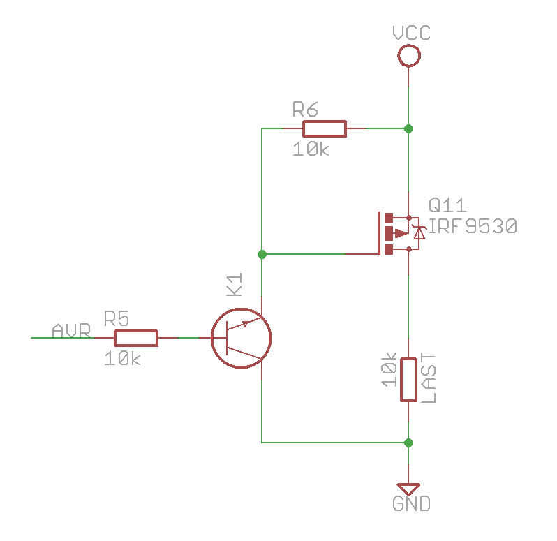

Alex RUB schrieb: > Für das Laden des Akkus brauche ich dringend eine Schaltung, die > die Panelspannung (0-20V) runterbricht ( per PWM ) auf die Ladespannung > des Akkus (12- 13,6V, je nach Ladezustand) Eher nicht. Eine 20V Leelaufspannungs-Solarpanel ist sehr gut geeignet direkt über eine Entladeschutzdiode einen 12V Bleiakku zu laden. Schau dir mal die Belastungskurve an, ein Solarpanel ist eine STROMquelle denn der STROM hängt direkt von der Sonneneinstrahlung ab, die Spannung ist bloss die Eigenbegrenzung durch die in Leitrichtung intern vorhandenen Dioden. Auch ein Bleiakkulader ist mit primitivsten Bauteilen wie dem ICL7665 aufbaubar, dessen Funktion man einfachst nachprogrammieren kann.

Der Witz bei Solarpanelen ist, dass sie ziemlich genau einer "realen Stromquelle" entsprechen. Das heißt sie liefern einen (helligkeitsabhängigen) festen Strom solange die Spannung unter einem Grenzwert liegt. Der Grenzwert ist auf das Panel gedruckt, ansonsten nachmessen. Der Trick um eine maximale Ausnutzung zu erreichen ist jetzt dem Panel gerade so viel Spannung abzuverlangen, dass der Strom noch nicht einbricht. Dieser "magische Punkt" heißt MPP (Maximum Power Point). Hier schön eingezeichnet: https://de.wikipedia.org/wiki/Maximum_Power_Point#mediaviewer/File:MaximumPowerPointTeilbeschattung.svg Erstmal musst du feststellen wie die Betriebsdaten für den MPP im Verhältnis zu deinem Akku liegen. Im Idealfall liegt die Spannung im MPP IMMER (zumindest im interessanten Beleuchtungsbereich, nachts isses egal) höher oder tiefer als die Akkuspannung. Dann musst du nämlich nur Step-Up ODER Step-Down machen, nicht beides. Die LED zu treiben ist dagegen eher von simpler Natur, entweder nimmst du einen fertigen Treiber und schaltest den aus und an oder du regelst den Strom selber per PWM. Die Lösungen nehmen sich nicht viel.
Alex RUB schrieb: > Ein Solarmodul, 50 Wp, soll tagsüber ein Bleiakku aufladen. OK Alex RUB schrieb: > Für das Laden des Akkus brauche ich dringend eine Schaltung, die > die Panelspannung (0-20V) runterbricht ich würde 2gleisig fahren wenn möglich/erlaubt, erst stepup auf 30-34V (max. Eingangsspannung vom stepdown) und nachgeschaltet einen stepdown auf auf 13,2V, abschaltbar sowie parallel eine Konstanstromquelle zum Ladestrom, abschaltbar erst laden per KSQ, dann umschalten auf Konstantspannung Alex RUB schrieb: > lieber fertigen Stromtreiber für die LED nehmen ja Alex RUB schrieb: > Gehen alle drei Timer gleichzeitig beim ATMega16 muss es der sein? ein mega 328p kann das oder wenn es ein 16k Typ sein soll mega 168. wobei ferige m328p gibt es von Arduino, MC Aufbau und Test abgehakt programmieren über die Schnitte mit der Arduino IDE auch abgehakt wer es will und mag schmeisst den Bootloader runter und programmiert im AVR Studio per ISP (ich mag ja AVR Studio 4.18 mit GCC WinAVR-20100110) mit 14,4V wenn vorhanden und KSQ laden, wenn die Akkuspannung sich 12-13V nähert auf Konstantspannung 13,2V bis 13,8V umschalten.

Alex RUB schrieb: > Für das Laden des Akkus brauche ich dringend eine Schaltung, die > die Panelspannung (0-20V) runterbricht ( per PWM ) auf die Ladespannung > des Akkus (12- 13,6V, je nach Ladezustand) Das macht der Akku von ganz alleine. Guck dir mal die Strom-Spannungskennlinie von deinem Panel an. Du mußt nur das Solarpanel kurzschließen, sobald der Akku voll ist.
Hallo Alex RUB, ich mache (hobbymäßig) gerade etwas Ähnliches, allerdings vieeel kleiner: Solarmodul: 6V / 110mA, Akku: 2 AA Zellen NiMh, Mikrocontroller: ATtiny24, LED: 1x 5mm Wieß umschaltbar auf 2x 5mm Gelb (Bernstein) Betrieb Drinnen, hinterm Fenster, da sind die üblichen Garten-Solarleuchten untauglich, da sie zu wenig Sonne abbekommen, und dann oft nur 1/2 Stunde leuchten. MaWin schrieb: > Braucht man für so simple Aufgaben heute schon einen ATmega? Meine Idee ist, da etwas 'Intelligenz' reinzubreingen, um einige der 'Schwächen' einfacher Schaltungen zu vermeiden. Zum Beispiel den Strom für die LED regeln, also nicht am Abend Hell, später dann eine trübe Funzel, vor der Tiefentladung definiert abschalten, bei wenig Energie im Akku die LED von Anfang an mit weniger Strom betreiben, damit sie länger leuchtet, ... Wunsch ist auch ein selbstoptimierendes Energiemanagement. Da kann ein Mikrocontroller doch Sinn machen. Mit freundlichen Grüßen - Martin
Ein Atmega16 ist nicht gut geeignet für einen Stepdown-Wandler, da der die Timer kein schnellen PWM erzeugen könne. Suche dir einen AVR mit PLL. Den LED-Treiber kannst du auch mit einem Timer realisieren, der Vorteil ist, das der Step-Down und der Led-Treiber nie gleichzeitig laufen müssen. 4 Wochen für so ein Projekt ist sehr sportlich.

@ MaWin: grossartig dein Code! Und wo setzt die PWM an? Hast du eine Schaltung dazu? LG
70 Beiträge und noch immer fehlen fast alle Randbedingungen. Solarpannel 50Wp/100Wp, was denn jetzt? Datenblatt? Kennlinien? Bleiakku 80Ah, ok LED, da gibt's viele... 80Ah an 20mA-LED ergibt >150 Tage Leuchtdauer, mit Step-Down 2 Jahre Mikrocontroller, muss der verwendet werden oder ist er nur eine Option? Was ist überhaupt das Ziel der Aktion? Eine funktionierende Solarlampe zu bauen, die in einem bestimmten Szenario XXX die Kriterien YYY erfüllt? Eine Solarlampe mit Mikrocontroller zu bauen? (die mindestens ab und zu leuchtet, die ...) Einen mikrocontrollergesteuerten Schaltregler am Beispiel einer Solarlampe umzusetzen? ... Spezifizieren! An sich passt ein 100Wp/21V-Modul prima zu 12V 100Ah Akku. Der Akku verträgt die max. 6,5A Ladestrom (ohne MPP / Step-Down) locker, braucht also keine Strombegrenzung. Brauchts MPP bei voller Sonne? Eher nein. Den Akku wird man so auslegen, dass auch bei mehreren wolkigen Tagen die Lampe weiter funktioniert. Wenn dies Sonne voll scheint dann normalerweise über nen längeren Zeitraum. Der Akku wird dann eh voll und die vorhandene Energie kann nicht mehr gespeichert werden. Brauchts MPP bei Wolken? Auch eher nein. MPP bei 200W/qm liegt bei 14,5..15V. Minus Diode fast genau die Spannung für Erhaltungsladung. Ein paar Prozent mehr an Solar-Ertrag im Buck-Converter zu verheizen und in der Batterie das gleich Ergebnis zu haben bringt nix. Bei noch weniger Beleuchtung ist eh nicht mehr viel zu holen. (Und bräuchte dann Boost + Buck-Converter mit entsprechenden Verlusten). Bleibt zum Laden die Variante mit Eingangsdiode, Spannung messen und bei Akku-voll das Panel kurzschließen. Für die LED kannst ne fertige Konstantstromquelle bei ebay schießen und anpassen oder dann halt doch den Controller verwenden... Stephan
Stephan H. schrieb: > Bleibt zum Laden die Variante mit Eingangsdiode, Spannung messen und bei > Akku-voll das Panel kurzschließen. @Stephan Warum eigentlich das Panel kurzschließen? Ist es nicht besser, es abzuschalten?
MaWin schrieb: > if(voltage>VOLT13DECIMAL8) > { > pwm=0; > increment=1; > lastpower=0; > } Eigentlich wollte ich es lassen, aber ich bin der Wahrheit verplichtet. ;-) ändern in // Der Akku wird langsam voll, pwm reduzieren bis 0. if(voltage>VOLT13DECIMAL8) { if(pwm >= increment) pwm=pwm - increment; increment=1; lastpower=0; }

Nachtrag: Es fließt dann der 3..4A Solarstrom im Kreis aber da er kurzgeschlossen ist und die Panelspannung nur noch wenige mV beträgt nahezu Leistungslos. Kann man also ohne Probleme so machen.
