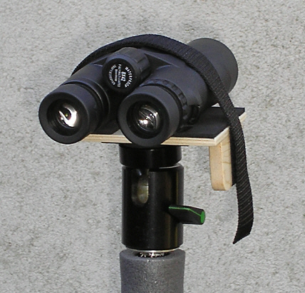

Was auch gut geht ist ein Fernglas.
http://compact.nussnet.at/Gravitation/astrofotografie.php
(am unteren Ende der Seite)
Fernglas auf ein Stativ montieren, ein Stück Pappe als Schattenspender
um die Objektive und eine Projektionsfläche dahinter.
Bei kleinen Kindern wär ich aber vorsichtig, dass sie nicht auf die Idee
kommen, direkt durchs Fernglas zu sehen. Etwas größeren Kindern kann man
schnell demonstrieren, was dabei passiert: Papier ein paar cm vor das
Okular und scharf stellen. Das dauert nicht lange und das Papier brennt.
Das merken die sich ihr Leben lang. Also niemals direkt durchsehen
sondern immer nur auf eine Projektionsfläche, die (natürlich) eine
gewisse Mindestdistanz entfernt ist. Der letzte Punkt erledigt sich
sowieso von alleine, da man ja ein möglichst großes Bild haben will.
Die Bildqualität ist beim Fernglas natürlich besser und wenn du Glück
hast, sind auch ein paar Sonnenflecken zu sehen, die das
zugegebenermassen etwas eintönige 'Geschehen' etwas auflockern.

Michael Reinelt schrieb:
> ich muss mir also dringend einen Stativ-Adapter für meinen
> http://at.swarovskioptik.com/natur/habicht-c210107/habicht-7x42-p5006116
> besorgen...
Kann man auch mit etwas Sperrholz und zb ein paar Kabelbinder
improvisieren
http://www.sternwarte-hattingen.de/galerie/fernglas-halterung.jpg

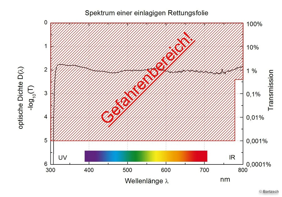

von Harald W. (wilhelms)
☞ J-A von der Heyden ☜ schrieb:
> Ein berußtes Stück Glas hat schon immer geholfen.
Wenn schon provisoprisch, dann eher Rettungsfolie. Die würde ich
aber nicht für Brillen, sondern nur zum Schutz von nicht allzu
teuren optischen Instrumenten nehmen.

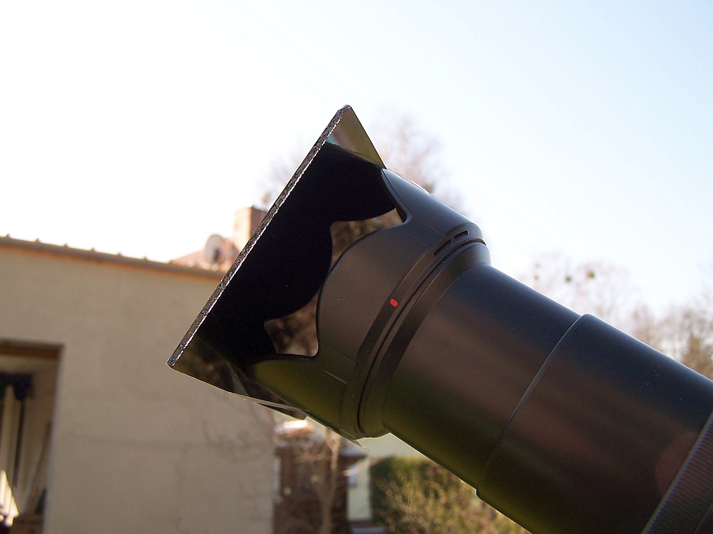

Bei der letzten SoFi hatte ich keine extra Brille. Ich hatte mir mit den
Datenscheiben von 3,5" Disketten beholfen. 2 Scheiben übereinander waren
perfekt.

Hier ein altes Bild mit den Diskettenscheiben...

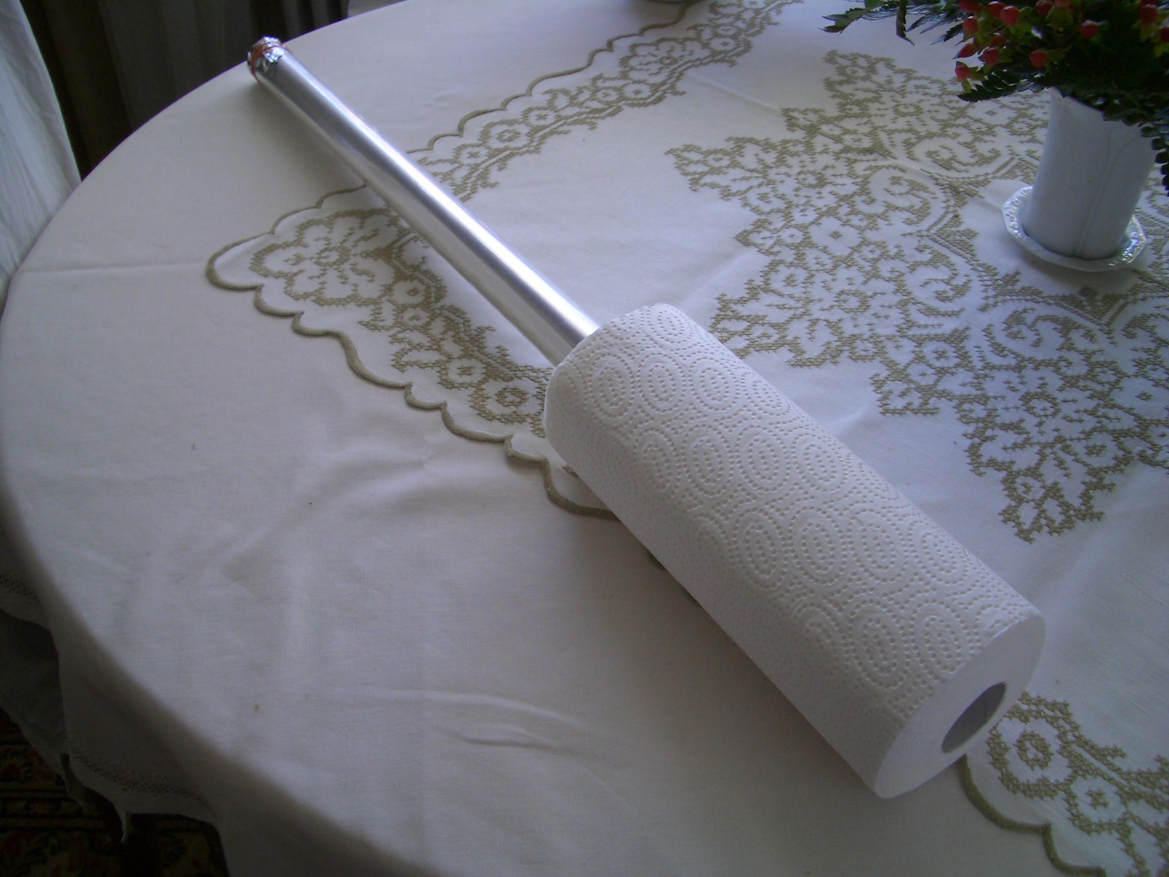

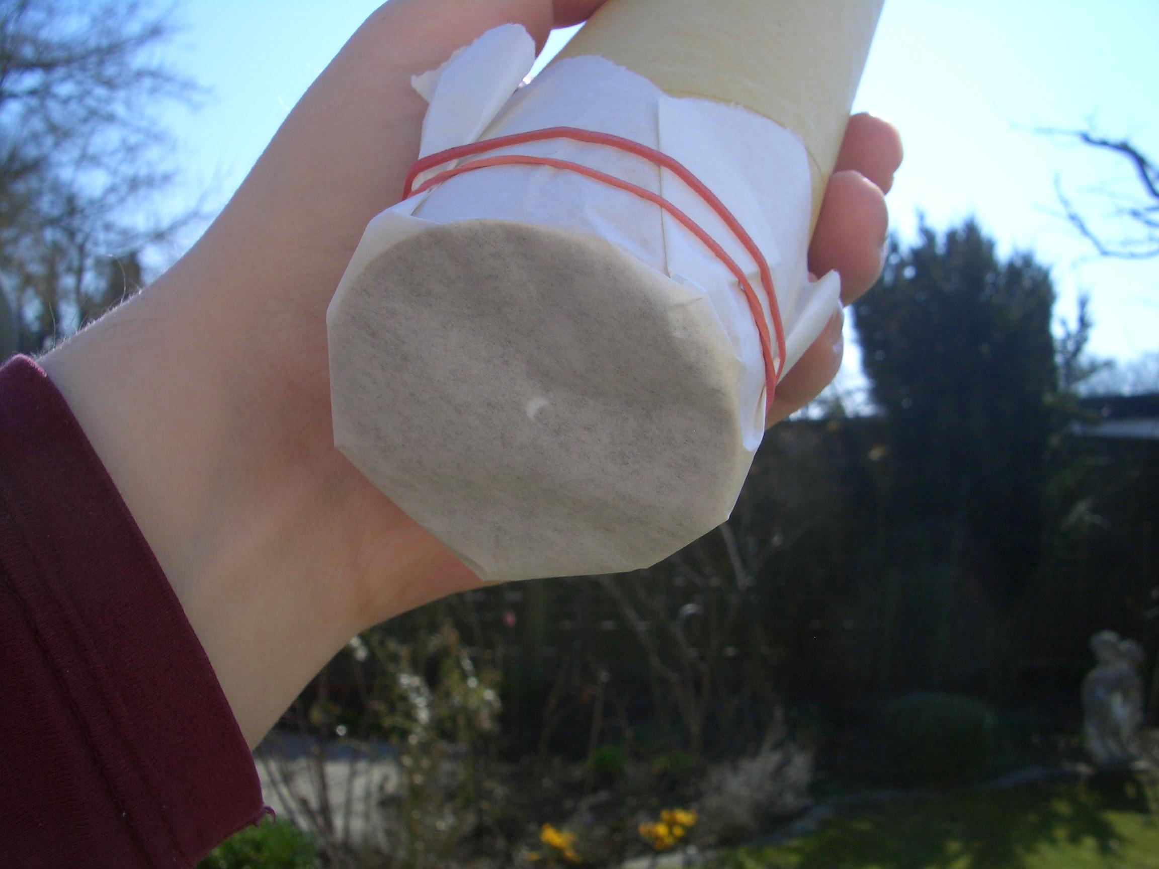

Zu empfehlen sind Lochkameras mit entsprechender Brennweite (Abflussrohr
aus dem Baumarkt, bisschen Butterbrotpapier und ein Stück Alufolie
kosten auf alle Fälle weniger als eine angekokelte Netzhaut!),
Projektion mittels Fernglas o.ä. oder eben die begehrten Brillen.

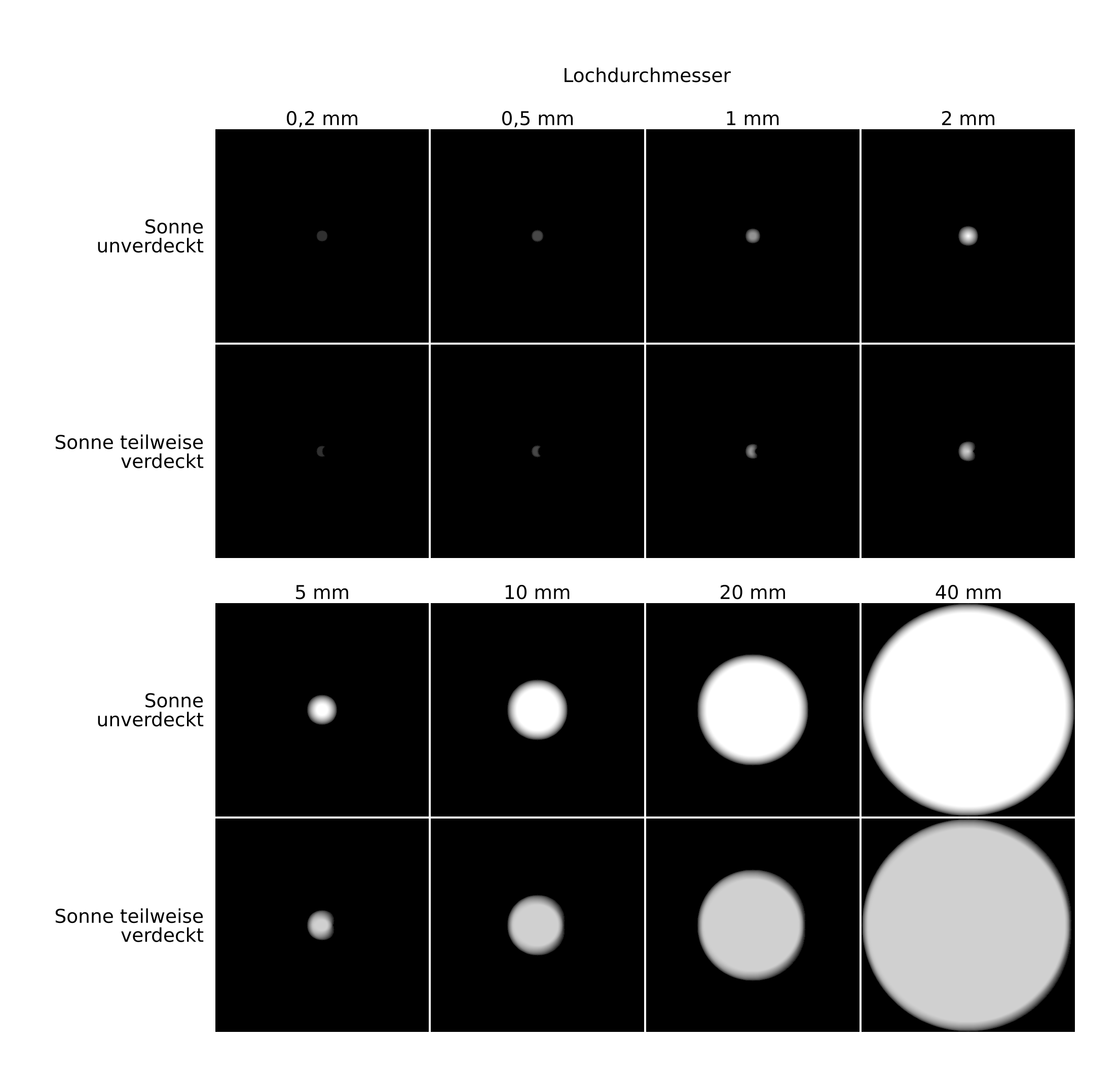

Ich habe spaßeshalber mal ausrechnen lassen, wie die Bilder einer
Lochkamera aus Schuhkarton, Klopapierrolle und Alufolie mit Loch bei
verschiedenen Lochdurchmessern etwa aussehen würden (s. Anhang).
Annahmen:
- Die Klopapierrolle steht senkrecht auf der Projektionsfläche (Bei
  schiefer Montage würden die Bilder elliptisch verzerrt, ansonsten aber
  gleich aussehen).
- Der Abstand zwischen Lochblende und Projektionsfläche beträgt 225 mm
  (Höhe Schuhkarton: 125 mm, Länge Klopapierrolle: 100 mm).
- Der Duchmesser der Klopapierrolle beträgt 40 mm.
- Die Klopapierrolle ist innen so beschichtet, dass dort kein Licht
  reflektiert wird.
Das Abbildung im Anhang zeigt die projizierten Sonnenbilder für die
vollständig sichtbare und für die teilweise vom Mond verdeckte Sonne
sowie für Lochdurchmesser von 0,2 mm bis 40 mm. Die 40 mm entsprechen
dabei der Klopapierrolle ohne Blende, wie sie im Video verwendet wird.
Der in den Bildern gezeigte Helligkeitsunterschied zwischen der 0,2-mm-
und der 40-mm-Blende ist sehr viel geringer als in der Realität. Da der
Intensitätsfaktor von größenordnungsmäßig (40 / 0,2)² = 40000 mit
8-Bit-Grauwerten nicht darstellbar ist, habe ich ein Gamma von 0,4
eingerechnet.
Man sieht, dass das Bild nur bei einem Lochdurchmesser bis etwa 0,5 mm
einigermaßen scharf abgebildet wird. Der Durchmesser des Sonnenbilds
beträgt 2,1 mm, die Unschärfe entspricht dem halben Lochdurchmesser.
Bei kleinen Durchmessern wird das Bild zwar scharf, aber auch ziemlich
dunkel. Bei der hohen Intensität des Sonnenlichts und durch die
Abschattung der Projektion durch den Karton stellt das jedoch kein
Problem dar.
Bei Lochdurchmessern von 5 mm und mehr wird die Unschärfe größer als der
Durchmesser des Sonnenbilds, so dass die durch die teilweise Verdeckung
verursachte "Delle" kaum noch erkannbar ist. Was man jetzt sieht, ist im
Wesentlichen der Schatten der Lochblende als inverse Kreisscheibe mit
einer Unschärfe, die dem Durchmesser des Sonnenbilds bei scharfer
Abbildung (2,1 mm) entspricht.
Hehe, vielen Dank, Yalu. So ähnlich hatte ich mir das auch gedacht. Ich
wundere mich nur, warum die Planetarium Jungs so einen Unsinn verzapfen.
Aber vllt. hängt das mit Haftung usw. zusammen. Auf jeden Fall passiert
einem nichts, wenn man durch die Klorolle den Boden des Schuhkartons
anschaut :-)

Tipp in letzter Minute:
a) eine Sonnenbrille (oder eine normale Brille) nehmen, Rettungsfolie
zuschneiden, so dass sie vorn und hinten drüberhängt, dann mit Tesafilm
befestigen.
b) Fotoapparat mit ca. 200 mm Brennweite ebenso mit doppelt gelegter
Rettungsfolie verkleiden (Schnippgummi drüber, straffziehen- passt)
Habe ich eben ausprobiert. Es funktioniert.

Na dann....
http://www.s-engel.de/spectrum_rd.jpg
Drum schrieb er ja auch doppelt gelegt. Damit steigt die optische
Dichte von 2 (7 Blendenstufen) auf 4 (14 Blendenstufen).
Das ist noch nicht gut, aber besser. Dreilagig dürfte dichtetechnisch
schon wieder fast zu dunkel werden (Dichte 6 == 21 Blendenstufen).
Zweilagige Rettungsfolie in Verbindung mit einer Sonnenbrille könnte
hingegen ausreichen (wird die optische Dichte von Sonnenbrillen irgendwo
spezifiziert?).
Ja, mit doppelter Stärke sollte das schon ganz gut hinkommen.
Zitat von www.astrocorner.de:
"Ein sicherer Filter sollte im sichtbaren Bereich des Sonnenspektrums
(380-780 nm) nur maximal 1/10.000 des Sonnenlichtes durchlassen. Dies
entspricht der Filterdichte 5. Im InfraRot-Bereich (780 - 1.400 nm)
sollte die Transmission bei maximal 1/200 liegen (Filterdichte 2,3)."
Das deckt sich auch mit dem, was wir den Leuten damals (1999) empfohlen
haben.

Ergänzung: Blende 11, 1/1000 Sek. Belichtungszeit

Hier die Ergebnisse mit 2 * Rettungsfolie und 200 mm Brennweite:

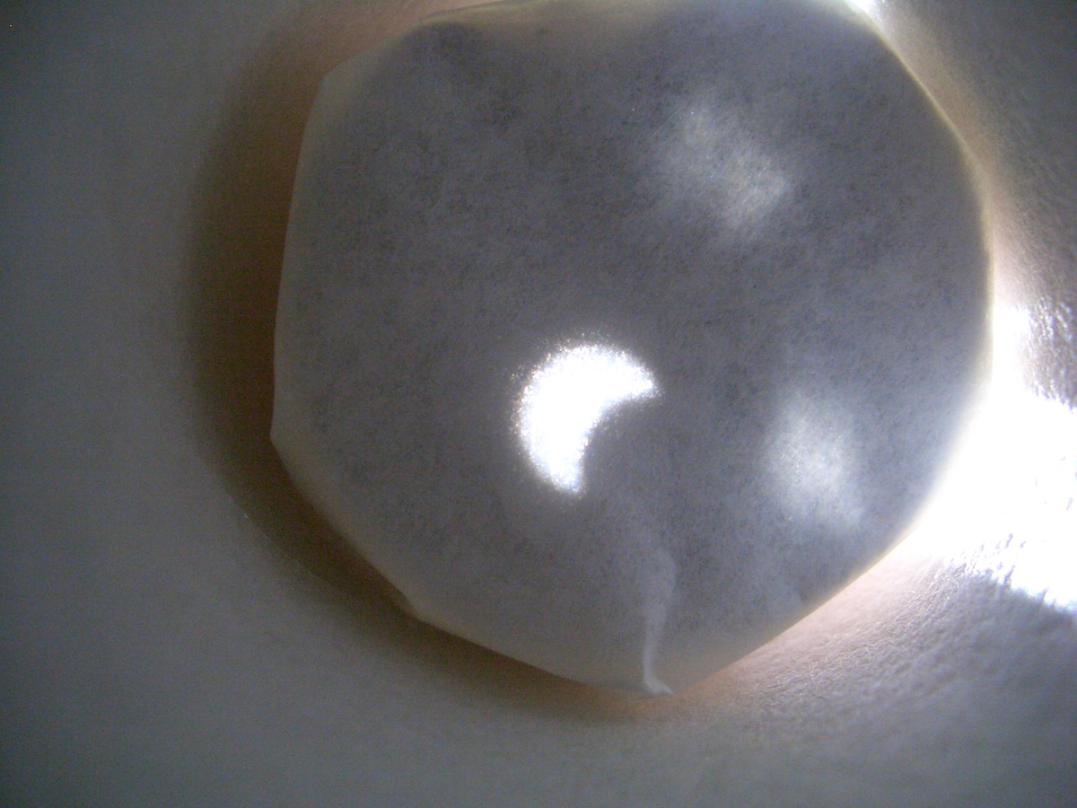

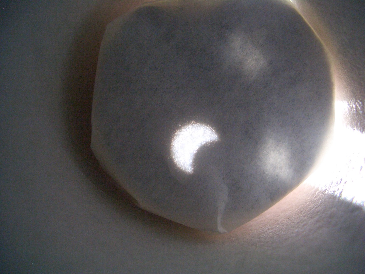

Während der SoFi hatte ich gerade nichts zu tun und habe spontan zwei
Lochkameras improvisiert:
Modell 1 ist aus einer 35 cm langen braunen Versandrolle entstanden, das
verbesserte Modell 2 aus einer 70cm langen Rolle geschmacklosen,
silbernen Weihnachtspapiers plus einer Rolle Küchenkrepp als Blendschutz
für die Digitalkamera.
Die Lochblende war aus Alufolie, der "Bildschirm" aus (leider etwas
grobem) Pergamentpapier. Festgehalten wurde das alles durch ein paar
Gummiringe, "Bauzeit" eine Minute.
Die genau so spontan entstandenen Bilder sind alle ohne Stativ aus der
hohlen Hand aufgenommen worden. Dafür sind sie eigentlich recht gut
gelungen.
Aufnahmezeit war kurz nach 11 Uhr, Standort Augsburg.
Ich habe die Bilder ausnahmsweise mal nur teilweise komprimiert, damit
nichts von ihrer "Pracht" verloren geht...
