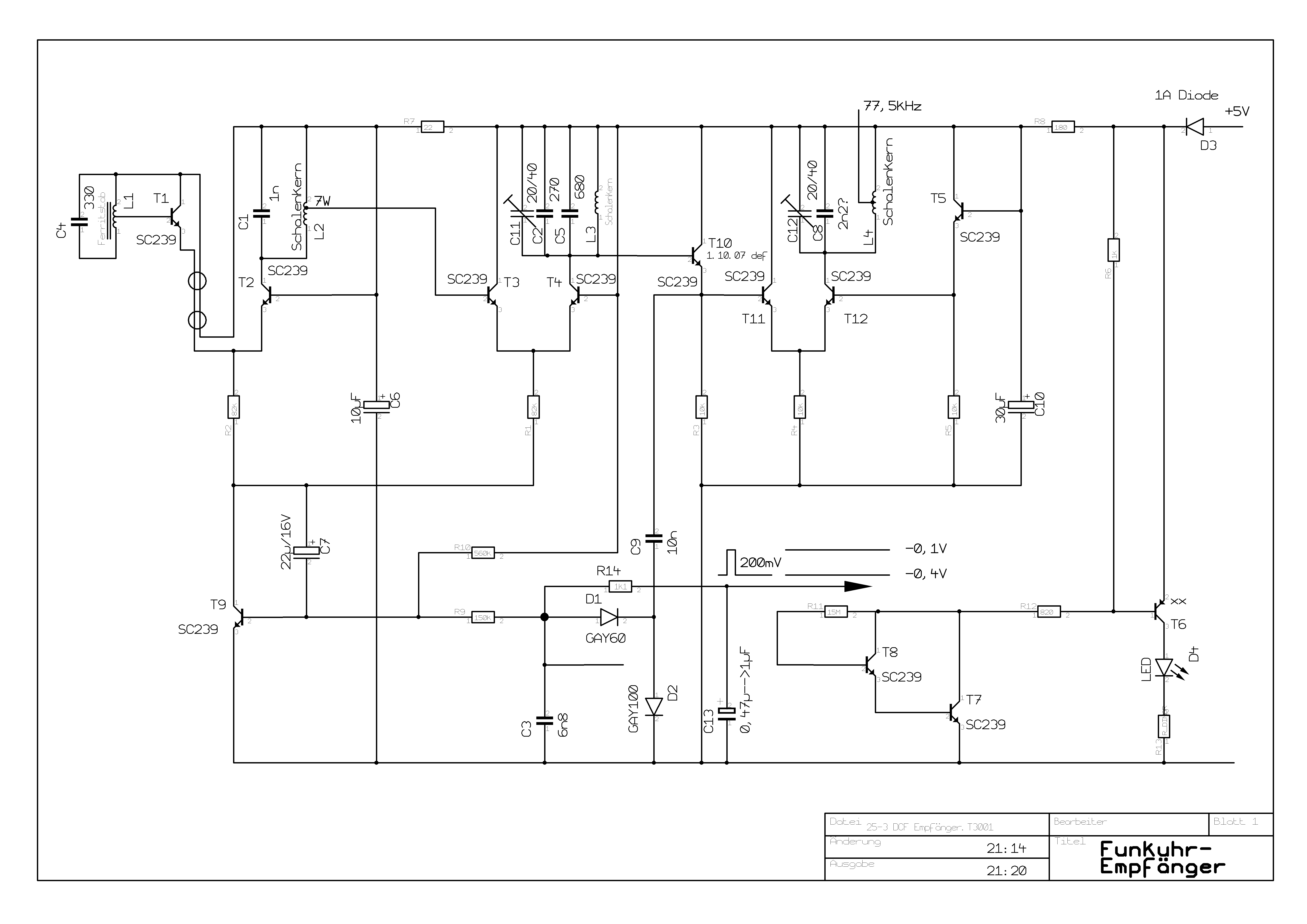

Sollte mit der angehänten Schaltung möglich sein, wobei Du dir für die Speisung noch etwas einfallen lassen mußt. Der Geradeausempfänger läuft bei mir seit ca. 1980 in meiner Funkuhr.
Mit einer Hybrid-Kaskodenschaltung. Übertragung und Speisung erfolgt durch die selbe Leitung. Die kaskodenmitte hat eine niedrige Impedanz und ist störunanfällig. Diese Schaltung hat aber IMO einen Fehler, R22 = 1 MOhm kann so nicht funktionieren: Beitrag "Frontend für DCF77-Normalfrequenzempfänger - Kommentare?"

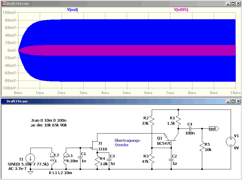

Wie wäre es hiermit? Man kann ungestraft mehrere hundert Meter Kabel nehmen, da der Eingangswiderstand des Empfängers gegen 0 Ohm ist und sich die Kapazität des Kabels nicht mehr bemerkbar macht. Zudem ist die Schaltung extrem Grossignalfest. Ralph
So ungefähr! @Ralph Die Idee stammt ja von Dir, hab leider gerade den Thred nicht gefunden.

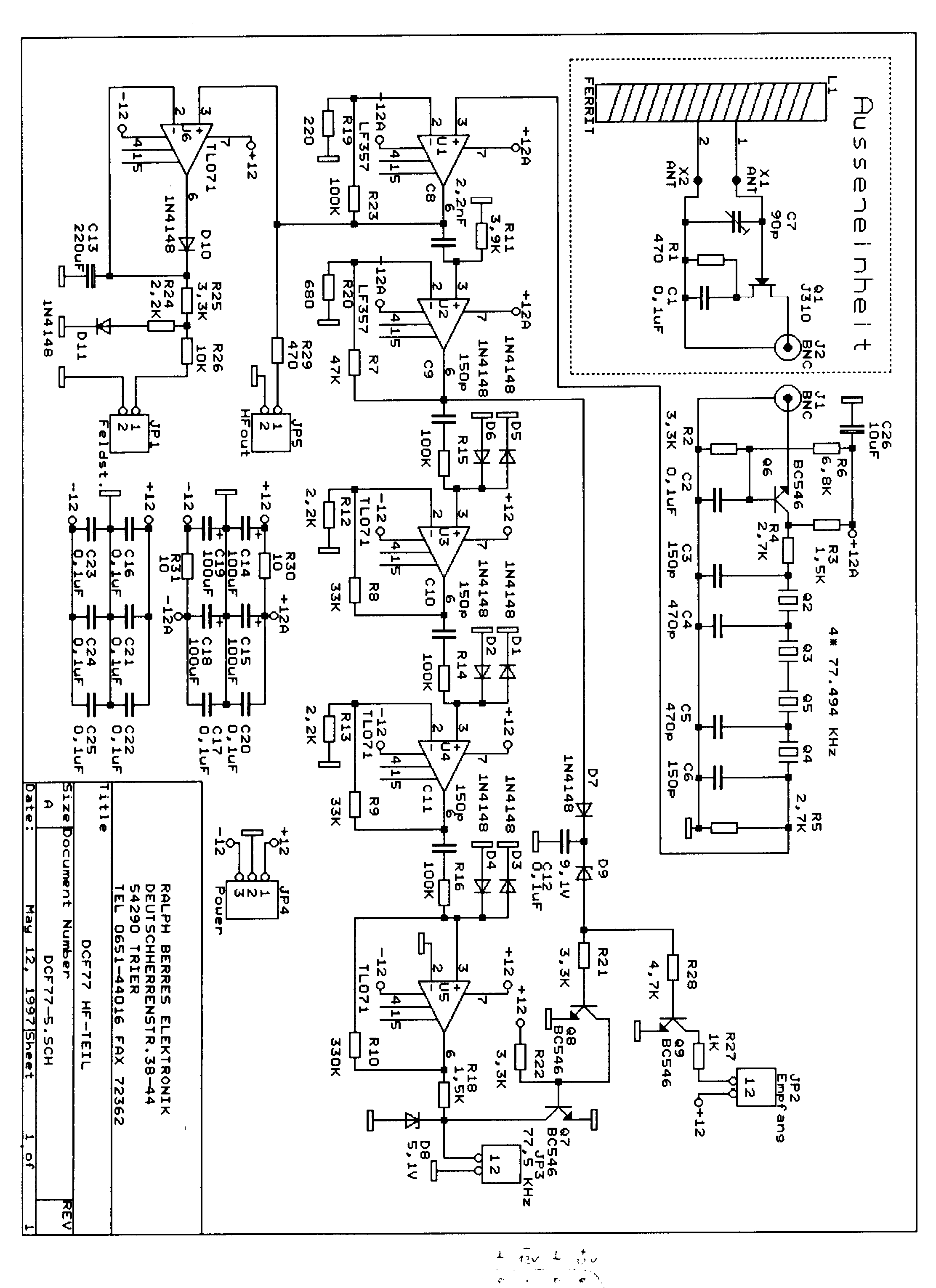

Das ganze Projekt DCF77 Frequenznormal kann man hier nachlesen http://public.hochschule-trier.de/~berres/Bauanleitungen%20Messtechnik/DCF-Frequenznormal/ Ist aber extremst aufwendig. Jochen Jirman hat mal ein ähnliches Frequenznormal auf Mikroprozessorbasis in der CQDL veröffentlicht. Das ist sicher moderner. Ralph

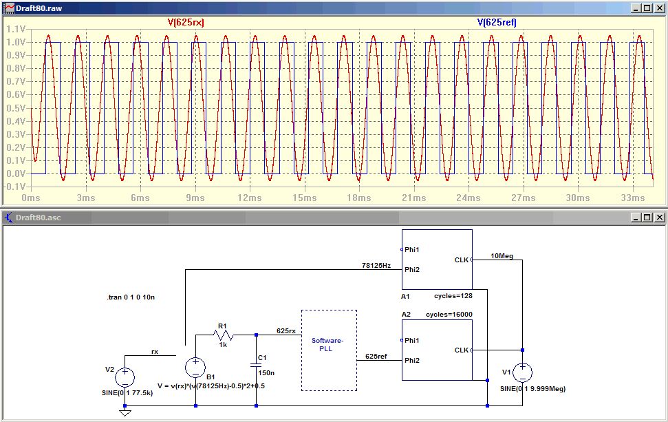

War das diese Schaltung? Beitrag "Funkamateur DCF77 Empfänger/Normal - LTSpice Simulation des Analogteils"
B e r n d W. schrieb: > War das diese Schaltung? > Beitrag "Funkamateur DCF77 Empfänger/Normal - LTSpice Simulation des > Analogteils" Nein Das war glaube ich das DCF Frequenznormal was ein OM Graupner der auch den Antennenanalyzer entwickelt hat. Dieses Frequenznormal gibt es im Funkamateur Verlag zu kaufen. Jochen Jirmann hatte in der CQDL veröffentlicht. Ralph

@Ralph: Danke! Ich werd die Schaltung mal nachbauen - bei dem Umfang denke ich das ich besser gleich ne Platine anfertigen ;-) Habe mir auch deine anderen Unterlagen mal runtergeladen - Obwohl mein langfristiger Plan ist einen Quarzofen per Controller mit dem DCF signal nachzugleichen... (Zähler, soll/ist -> D/A wandler -> OCXO etc)
Basti schrieb: > Habe mir auch deine anderen Unterlagen mal runtergeladen - Obwohl mein > langfristiger Plan ist einen Quarzofen per Controller mit dem DCF > signal nachzugleichen... (Zähler, soll/ist -> D/A wandler -> OCXO etc) Hallo Basti Der Aufwand eine digitale Regelschleife zu bauen ist enorm und auf keinen Fall was für Leute mit wenig Erfahrung. Diese Unterlagen sollten auch keine direkte Nachbauanleitung sein, sondern ein Weg aufzeigen, wie man vorgehen könnte. Wenn du vernündtig programmieren kannst, würde ich das mit einen Mikrokontroller machen. Das ist zwar auch aufwendig, aber Änderungen von Parameter sind wesentlich einfacher durchzuführen, als Änderungen von Hardware. Der DAC16 ist z.B. nicht mehr erhältlich, man müsste also einen anderen DAC finden, der in meinem Falle ja parallele Ports hat. Ich erreiche mit meinem DCF Normal eine Stabilität von etwa 7*10exp-10 Die dafür erforderliche Regelzeitkonstante liegt im Stundenbereich. Das ist mit einer analogen PLL nicht machbar. Der Empfänger war mit ein Knackpunkt, weil zu der damaligen Zeit jeder Fernseher und Röhrenmonitor mit seinen magnetischen Störfelder den Empfänger hoffnungslos zustopfen konnte, ist diese Lösung entstanden. Das vierstufige Quarzfilter hatte allein fast 300 DM gekostet. Ich musste die Quarze extra herstellen lassen. Es gab nichts von der Stange. Achtung die Quarze müssen ca 6Hz tiefer sein als 77,5KHz, damit sich bei diesem Gebilde eine Mittenfrequenz von 77,5KHz ergibt. Pro Quarz wird etwa eine Weitabselektion von ca. 20db erreicht. Das vierstufige Quarzfilter erreicht also 80db. Ich habe das Schaltbild deswegen reingestellt, weil ich denke, das das Frontend bis zum Quarzfilter für dich hilfreich sein könnte. Was danach folgt, gibt es viele Lösungswege. ( Ich würde es heute auch anders machen. z.B. mit einen TBA120 oder ähnliches als Begrenzerverstärker um die Amplitudenmodulation weg zu bekommen. Denkbar wäre auch ein mehrfaches quadrieren und wieder teilen. Damit müsste die Modulation auch rausfallen. Du kannst mir ja mal berichten, wie du dein Projekt weiter führst. Viel Erfolg Ralph Berres
Der DAC sollte kein Problem darstellen... Hatte es vor so umzusetzten, wie dieser OM http://www.dl4jal.eu/fnormal/fnormal.html genauer wird mans wohl ohne referenzquelle oder geeichtem messgerät "mit hausmitteln" kaum hinbekommen. der erzeugte Takt soll dann gleich für einen DIY Zähler genutzt werden... Hab schon bei Morion angefragt... 180€ für den MV89a NEU sind ganz ok..

Man könnte statt des 77,5kHz-Filters auch hochmischen, auf einer üblicheren Filterfrequenz bandbegrenzen und wieder mit demselben Oszillator heruntermischen. DK2DB hat das mal in Dorsten mit dem Träger eines UHF-TV-Senders vorgestellt. Leider hat DVB-T keine diskrete Trägerfrequenz mehr, diese Normalfrequenz ist ebenso ausgestorben wie die amtliche öffentlich-rechtliche Zeilenfrequenz. (Bei den Kommerzkanälen konnte Ewald damals eine wesentlich schlechtere Frequenzgenauigkeit beobachten, teilweise schwankend mit dem beim Sender gerade abspielenden Videorecorder.)

Christoph Kessler (db1uq) schrieb: > Man könnte statt des 77,5kHz-Filters auch hochmischen, auf > einer üblicheren Filterfrequenz bandbegrenzen und wieder > mit demselben Oszillator heruntermischen. Alternativ dazu kann man auch in den NF-Bereich runtermischen und dort weiterverarbeiten. Ich glaube, der Empfänger von Norbert Graubner funktioniert so.
Possetitjel schrieb: > Alternativ dazu kann man auch in den NF-Bereich runtermischen > und dort weiterverarbeiten. Ich glaube, der Empfänger von > Norbert Graubner funktioniert so. Ja aber der Localoszillator, mit dem man runter mischt, geht voll in die Stabilität mit ein. Deswegen habe ich einen Geradeausempfänger vorgezogen. Ralph Berres

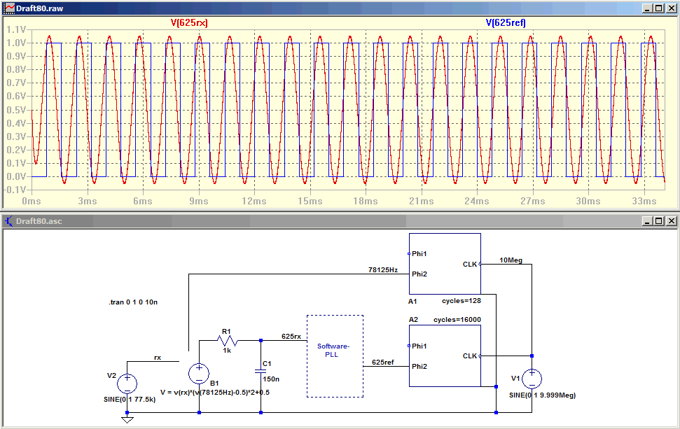

> Ja aber der Localoszillator, mit dem man runter mischt, > geht voll in die Stabilität mit ein Wenn aber der Prozessortakt und der Lo aus den stabilen 10MHz abgeleitet wird?
B e r n d W. schrieb: > Wenn aber der Prozessortakt und der Lo aus den stabilen 10MHz abgeleitet > wird? Der ist aber zunächst mal nicht stabil und immer unstabiler als das dcf Signal selbst. Ralph
Am Anfang weicht bei jeder PLL die Frequenz ab und erst nach dem Einrasten nur noch die Phase. Das kann IMO per Software gelöst werden. Gruß, Bernd
Ralph Berres schrieb: > > Ja aber der Localoszillator, mit dem man runter mischt, geht voll in die > Stabilität mit ein. Wenn Du nach dem Homodyn-Prinzip denselben LO benutzt, um das Signal von 77.5 kHz auf die ZF hoch- und nach dem Filter wieder zurück zu mischen, dann bewirkt das Phasenrauschen des LO nur noch an der Gruppenlaufzeitverzerrung des Filters eine Schwankung von Amplitude und Phase. Ciao Der Besserwisser vopm Dienst: Wolfgang Horn
Ralph Berres schrieb: >> Wenn aber der Prozessortakt und der Lo aus den stabilen >> 10MHz abgeleitet wird? > > Der ist aber zunächst mal nicht stabil und immer unstabiler > als das dcf Signal selbst. Naja, ich würde daraus keine Glaubenskrieg machen wollen. Zum einen unterliegt das Funksignal auch Laufzeitfluktuationen, je größer die Entfernung, desto stärker. Zum zweiten sind 10MHz vielfach besser weiterzuverarbeiten als 77500Hz. Und zum dritten sind Filterquarze für 77500Hz auch nicht gerade trivial zu beschaffen, wie Du ja selbst schreibst.

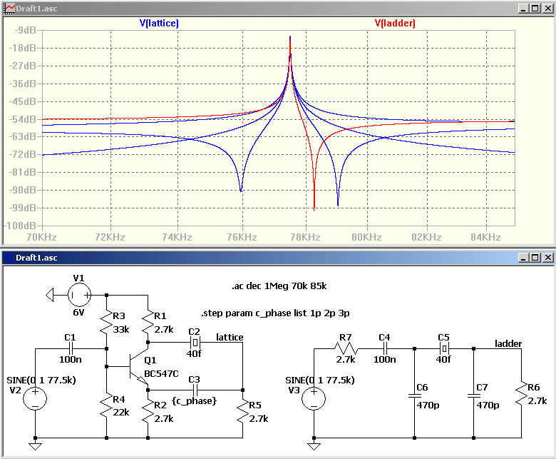

> Durch die Kaskadenschaltung der Quarze und der gegenseitigen Belastung > verschiebt sich die Frequenz nach unten. Das betrifft doch hauptsächlich mehrstufige Ladder-Filter. Wie sieht es dann mit einem aktiven Half-Lattice-Filter aus, ähnlich wie sie bei den alten Spektrum-Analysern verwendet wurden? DCF77 ist mit 77,5 kHz +/- 1kHz definiert. Innerhalb dieser Bandbreite fällt eine Stufe schon um >40dB ab. Und zur Not könnte man auch eine zweite Stufe vorsehen.
B e r n d W. schrieb: > Das betrifft doch hauptsächlich mehrstufige Ladder-Filter. Wie sieht es > dann mit einem aktiven Half-Lattice-Filter aus, ähnlich wie sie bei den > alten Spektrum-Analysern verwendet wurden? Auch diese Filter haben nur eine weitabselektion von 20db/ Oktave da es ein Einzelkreis ist. Deswegen sind bei Spektrumanalyzer immer mindestens 4 solche Filter in Reihe geschaltet, wenn man 80db Dynamikumfang in der Anzeige zu Grunde legt. B e r n d W. schrieb: > DCF77 ist mit 77,5 kHz +/- 1kHz definiert. ??????????????? Wo steht das denn? Tatsache ist, das man die Bandbreite gerade so groß machen sollte, das gerade noch die Sekundenimpulse durchpassen und zwischen 100ms und 200ms Breite unterscheiden kann. Dazu reichen 10Hz Bandbreite. Will man keine Zeit decodieren, könnte man noch schmaler werden. Die 5te Oberwelle der magnetisch abgestrahlten Zeilenfrequenz einer normalen Klotze lag nur 625Hz neben dem DCF77 Träger, und hat entsprechend massiv gestört. Schon deswegen brauchte man hochaussteuerbare Eingangsstufen, mit extrem hoher Selektion. Fernseher in der Form sind zwar verschwunden, dafür aber Wandwarzen und ähnliche Schaltnetzteile überall, die noch für viel mehr Überaschungen sorgen können. Ralph Berres
> Auch diese Filter haben nur eine Weitabselektion von 20db/ Oktave Aus Vergleichen durch Simulation und Messungen gebe ich dem Half-Lattice-Filter etwas weniger Flankensteilheit im Nahbereich, aber 30dB weitab, da es stetig weiter abfällt. Bei ungenauer Neutralisation der Parallelkapazität kann sich allerdings die Kurve wieder anheben. Dadurch kann sich auch die Parallelresonanz plötzlich auf der anderen Seite befinden. Bei alten Empfängern/Quarzfiltern gab es den Phasing-Capacitor. Da konnte mit Hilfe dieser Kerbe ein störender Sender ausgenotcht werden. >> DCF77 ist mit 77,5 kHz +/- 1kHz definiert. > Wo steht das denn? Stimmt nicht ganz, aber fast. Eine Bandbreite von 2,4 kHz ist anscheinend offiziell reserviert. Auszug aus DCF77.pdf, Zeit- und Normalfrequenzverbreitung mit DCF77: DCF77 ist in der Internationalen Frequenzliste der ITU als fixed service eingetragen, mit den Angaben: Trägerfrequenz 77,5 kHz, Bandbreite 2,4 kHz, Rufzeichen DCF77, den Koordinaten der Sendefunkstelle wie oben angegeben, erstmalige Nutzung 15.08.1953, als in der Verantwortung Deutschlands stehend. Frequenznutzungsplan der Bundesnetzagentur, es gibt es einen zweiten Nutzer des Frequenzbereiches: Mobiler Seefunkdienst D57-3 > Will man keine Zeit decodieren, könnte man noch schmaler werden. Könnte ein Filterquarz nach der 25% Absenkung auf seiner Resonanzfrequenz weiterschwingt, bis seine Amplitude abgeklungen ist? Zum Glück sind die Lücken nur 100ms breit und die Abweichung müsste schon einige Hz betragen, um eine Schwingung zu überspringen. > Tatsache ist, das man die Bandbreite gerade so groß machen sollte, > das gerade noch die Sekundenimpulse durchpassen Im Prinzip geb ich Dir Recht, es wäre jedoch extrem kostensparend, wenn es mit den handelsüblichen Filterquarzen gehen würde. Fünf Stück kosten ca. 10 Euro, das wäre mir einen Versuch wert. Bisher konnte ich leider keine echten Parameter dieser Quarze finden, sonst könnte man das mit genauerem Ergebnis simulieren. Freundliche Grüße, Bernd
Bearbeitet durch User
