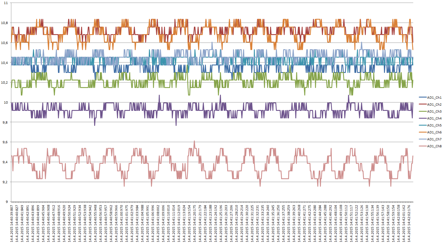

Ich habe alle 8 Kanäle eines ADC (AD7609, 18bit Auflösung) verbunden und speise eine Spannung von exakt 10,0mV ein. Nun liefern mir die Kanäle aber unterschiedliche Werte (zusätzlich auch noch eine unterschiedlich große Schwankung - manche wackeln um +-1LSB, andere um +-2LSB). Woher kommen diese unterschiedlichen Offsets? Jetzt wollte ich den Fehler in Software auskorrigieren, aber leider ist der Fehler nicht konstant, ich habe z.B. noch eine Testreihe mit 900mV aufgenommen, da sieht das Bild dann wieder etwas anders aus. Ein fester Offset lässt sich also nicht einprogrammieren! Was macht man denn in solchen Fällen? Mir ist klar, dass die gemessende Spannung bereits sehr klein ist, aber da mit dem ADC Sensoren sehr genau ausgelesen und verglichen werden sollen steht die Anforderung, dass die Messung auf wenigstens 150µV genau sein sollte. Lässt sich das eurer Meinung nach sicher korrigieren?
EGSler schrieb: > Achso, Grafik hab ich vergessen. Empfindest du nicht, daß es da ein paar Sätze der Erläuterung braucht. Ich gebe zu, ich habe angefangen das Ding verstehen zu wollen, aber wozu die Mühe, wenn ein paar Worte von dir das erheblich verkürzen würden?
Oh, welche Info fehlt? Also, wie gesagt, 10mV lagen an, y-Achse zeigt die Spannung. Unten ist der Zeitstempel, gemessen wurde alle 100ms (aber das spielt ja hier kaum eine Rolle). Die Grafik sollte nur veranschaulichen, in welchem Maße die einzelnen Kanäle voneinander abweichen.

Dir ist klar, dass bei solchen geforderten Genauigkeiten das Layout eine entscheidende Rolle spielt?! Ganz nebenbei scheinst du dir ein periodisches Signal einzufangen, wo auch immer das herkommt. Wie sieht denn deine Filterbeschaltung bzw. überhaupt deine Schaltung aus?
EGSler schrieb: > Lässt sich das eurer Meinung nach sicher korrigieren? Nein. Schau ins Datenblatt. Die Infos unter DC Accuracy sollten deine Fragen beantworten. Merkwürdig finde ich aber die Angabe +-10LSB total unadjusted error. Da liegen jede Menge Einzelfehler schon über den 10 LSB.
Max Mustermann schrieb: > Lies das Datenblatt! > In dem Abschnitt "DC ACCURACY" ist längst nicht alles auf 0(NULL). Ja, soweit ist das klar, das habe ich durchaus gelesen. Aber ich bin bisher davon ausgegangen, dass das ein fester Fehler sein wird, den man problemlos über einen Offset (entweder fix oder prozentual) rausrechnen kann. Aber wenn sich der Fehler ändert, dann steh ich auf dem Schlauch, wie ich die Kanäle auf ein vergleichbares Niveau bekommen kann ;/ @Ingo Less Ja, die Periodizität kann ich mir nicht wirklich erklären, da sie eine Periodendauer von ~4s hat. Ein 0,25Hz Signal kann mir schlecht durch andere Geräte einstreuen, oder? Sicher spielt das Layout eine große Rolle, aber da alle Kanäle ziehmlich gleich angeschlossen sind, hatte ich dann auch einen identischen (durch den Aufbau bestimmten) Fehler erwartet. Filterschaltungen kommen keine zum Einsatz, da ich das Signal nicht unnötig belasten und gleichzeitig mit 10Hz messen wollte.

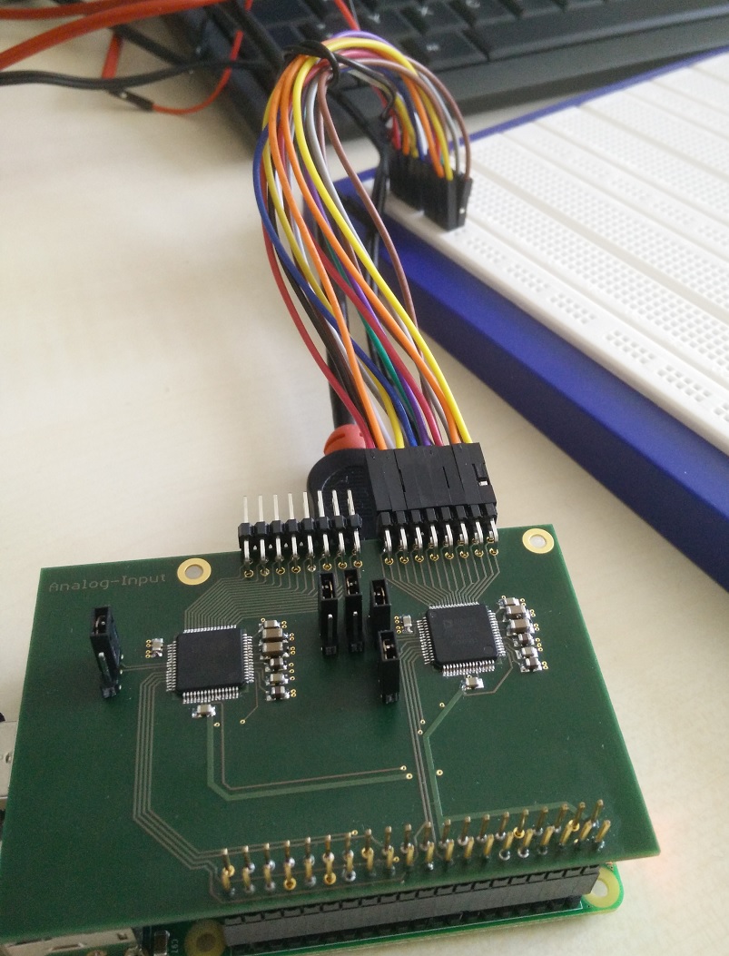

EGSler im Beitrag #4092140:
> "AD1_angeschlossen.jpg"
Ein Steckbrett und µV-Messungen erscheint mir keine besonders
glückliche Kombination zu sein.
EGSler schrieb: > Ja, die Periodizität kann ich mir nicht wirklich erklären, da sie eine > Periodendauer von ~4s hat. Ein 0,25Hz Signal kann mir schlecht durch > andere Geräte einstreuen, oder? > gemessen wurde alle 100ms damit kann die Frequenz aber auch viel höher sein und du sieht nur irgendwelche alias Effekte. Miss mal jede ms.

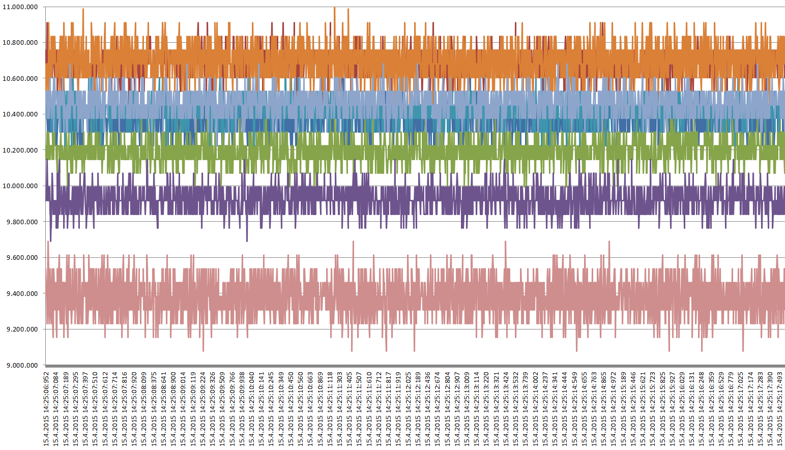

Ich hab mal eine Messung alle 3ms aufgenommen, schneller schafft meine Software leider nicht. Und links die Skala ist mir entglitten, das sind natürlich nach wie vor mV. Die großen Schwingungen von den Messungen mit 10Hz sind nicht mehr zu sehen...

Das schaut doch super aus. Was soll daran nicht gut sein?
Jetzt Nicht schrieb: > Das schaut doch super aus. Was soll daran nicht gut sein? Find ich auch. Der Offset zwischen den Kanälen war über die Messungen auch sehr schön konstant. Da lässt sich in der Software dann was machen. (Gain-Abweichung noch prüfen) Musst aber halt immer wieder prüfen und ggf. nachjustieren. Man hofft halt, dass die Abweichungen relativ gleich bleiben. Garantiert ist aber nichts.
EGSler schrieb: > sdg schrieb: >> Deine Graphic verstehe ich da auch nicht wirklich, die y-Achse ist mit >> Spannung [ mV ] , oder? dann sprichst du wieder von LSB, da hättest du >> allerdings direkt die realen counts angeben können. > > Die Auflösung beträgt 75µV, daher kann man in der Grafik, trotz Skala in > mV, ganz gut die einzelnen vertikalen Schritte erkennen. 75 uV bei einem Bipolar Zero Code Error Matching von typ 13 LSB max 65 und einem Positive Full-Scale Error Matching von typ 40 LSB und max 100 LSB. 10 mV liegen nahe bei 0 V d.h. der erstgenannte Fehler kann schon zw. 13 bis 65 LSB * 75 uV = 975 uV bis 4875 uV liegen... D.h. die Messungen passen gut zu den Angaben im Datenblatt... Andere Fehler durch die geringe Eingangsimpedanz (1 MOhm) und die hohen Eingangsströme (2.5 uA typ) kommen da noch hinzu. SNR liegt bei 100 dB typisch (fin = 160 Hz) d.h. ENOB = (SNR - 1.76) / 6.02 etwa 16.32 Bits. Beim SINAD sind es ohne Oversampling etwa 14.66 Bits. Passt also vom Rauschen auch...
