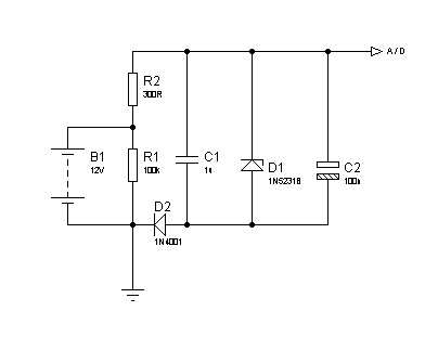

Guten Abend, Da mir ein Marder in meinem Auto einen erheblichen Schaden verursacht hatte, habe ich mir über Pollin ein Maderschreckgerät mit Kontaktplatten zukommen lassen, eingebaut und bin auch sehr zufrieden damit. NUR NICHT DER TÜF Denn bei meiner Untersuchung wurde bemängelt das solche umbaumaßnahmen (nach den Richtlinien) Spannungsfrei seihen müssen, sobald der Motor läuft. Da aber das sehr (SEHR) Teure Gerät von Pollin (ca. 18€) so eine Erkennung nicht hat, dachte ich mir ich mach es über einen kleinen Attiny85 werte die Spannung an dem Akkumulator aus und schalte dann ein Relay ein oder aus. Ich haben einen kleinen Schaltplan eingefügt und würde gern von euch Wissen ob dies so funktionieren würde. Mfg Bqube
Also wenn du den ATtiny über der Messanschluss auch gleich versorgen und die Batterie leer saugen willst, dann ja. Sonst solltest du das mit dem Spannungsteiler noch mal googlen. Die Diode würde ich auch nicht unbedingt in die Masseleitung einfügen. Da schließt du sie vermutlich eh über andere Pfade kurz. Alle anderen eventuellen Ideen die ich da so sehe, kann ich aber nicht weiter kommentieren, da sie durch die genannten "Fehler" "überdeckt" werden. Aber eine Z-Diode zum Schutz ist schonmal nicht falsch. Und mit ein paar C's glätten ist an sich auch ne gute Idee.

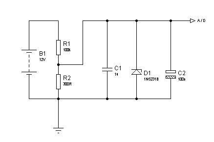

Hier nochmal der geänderte Schaltplan, wenn ich das mit dem Spannungsteiler jetzt richtig verstanden hab fällt über den R1 2/3 der Spannung ab und an der Mitte von beiden kann ich 1/3 Messen. Mfg Bqube
Ich hab das ganze mal durch den Simulator geschickt und die Werte verändert, R1 200K / R2 100k nun ist noch die Frage ob ich auch mit der Schaltung kein rauschen auf den A/D bekomme von der Lichtmaschine oder muss ich da noch was zum Filtern einbauen (Spule mir Ferrit). Mfg Bqueb

Ich hätte noch mal eine kleiner Frage zum Thema Z-Diode, ich hab die Schaltung soweit aufgebaut und getestet aber sobald ich die Z-Diode einsetzte fällt die Spannung auf 2.5V es ist eine 5V1 BZX 85C ohne die Diode mit angelegter 12V Eingangsspannung messe ich am Spannungsteiler 4V mit Diode nur 2.5V. Ist die Diode Defekt ? Mfg Bqube
Pierre Gnauck schrieb: > Ist die Diode Defekt ? Wenn du sie in Sperrichtung betreibst (und das wäre richtig), sollte die Diode nur begrenzen, wenn die Spannung über ihr die aufgedruckte Zenerspannung erreicht - sie scheint also defekt zu sein. Der Zenerstrom muss immer begrenzt werden, damit die Diode nicht mehr Leistung verheizt, als sie kann. Du könntest sie also mit einem 6V oder 12V Akku oder einem Netzteil ohne Strombegrenzung mit Leichtigkeit getötet haben. Ich frage mich nur nach wie vor, warum du es so kompliziert lösen willst. Der o.a. P-Kanal MOSFet macht das mit ganzen 2 Bauteilen und du musst dich nicht mal mit der Problematik 'Mikrocontroller im Auto' rumschlagen.

Die Z-Diode macht ihre Arbeit wenn ich sie zum Testen an 9V anschließe begrenzt sie die Spannung. Die Z-Diode soll ja als schutz vor Überspannung mit in die Schaltung eingebaut werden, der Spannungsteiler ist so aufgebaut, dass ich 10kOhm an der Eingangsspannung und 5kOhm gegen Masse geschaltet habe. Bis zu diesem Punkt klappt auch alles ich Messe mit dem Multimeter 4V, aber sobald ich die Diode mit dem Mittelpunkt vom Spannungsteiler und der Masse verbinde sinkt die Spannung auf 3,4V runter ? Die Z-Diode ist eine 5V1 BZX. Mfg Bqube
Weil die Diode nicht ideal begrenzend ist. Vielleicht hast du sie auch schon vorher geschädigt bei deinen Versuchen. Mach mal den Spannungsteiler niederohmiger.

Abdul K. schrieb: > Weil die Diode nicht ideal begrenzend ist. Vielleicht hast du sie > auch schon vorher geschädigt bei deinen Versuchen. Mach mal den > Spannungsteiler niederohmiger. Was meinst du mit ideal begrenzt sollte ich einen anderen Typ von zdiode wählen? Ich hab das ganze mit 200 und 100 KOhm versucht genau der selbe Effekt mit neuer Diode. MFG Bqube

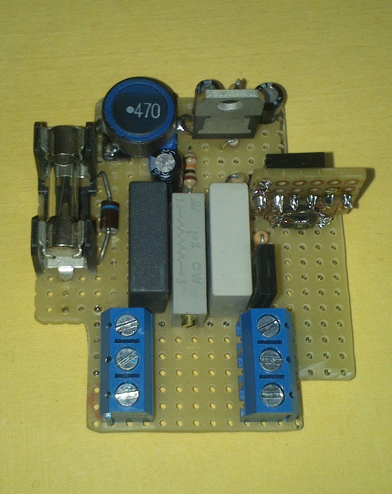

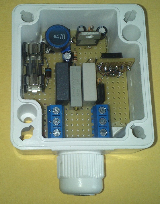

Es gibt wieder etwas neues vom Projekt das Gehäuse ist gefunden und die Platine ist zurechtgeschnitten jetzt geht's in den Langzeittest :) Im Anhang sind noch einige Bilder. Mfg Bqube
