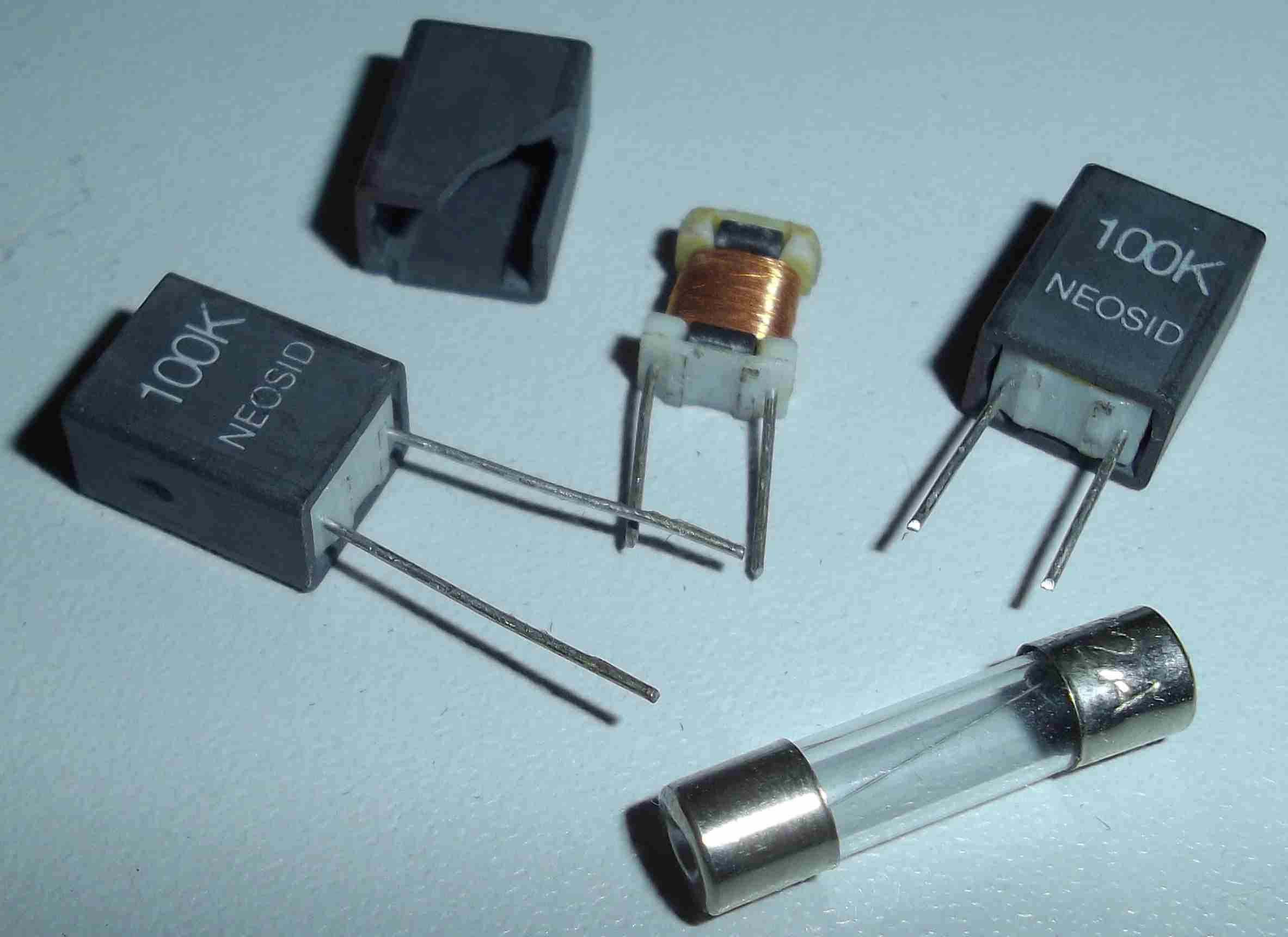

...also gut. Ich werde einfach mal die Kerne mit MF163 AL100
ausprobieren und da 925 Wdg. draufdrehen, das sollte ca. 85mH ergeben
und ich werde es mit 47nF Kreiskondensatoren testen. Der Vorteil wäre
das ich die Spulen dann mit dem Kern abgleichen kann.
Ich habe noch irgendwelche RM6 Kerne N26 herumliegen auf denen 110Wdg
ca. 31mH ergeben, das wäre ein AL von ca. 2600. Die Dinger machen mir
aber rein mechanisch Kopfzerbrechen..
Die ZF kann ich mir auch so angucken, ich gucke einfach in den Hörer vom
Oszillofon.
Gruß,
Holm

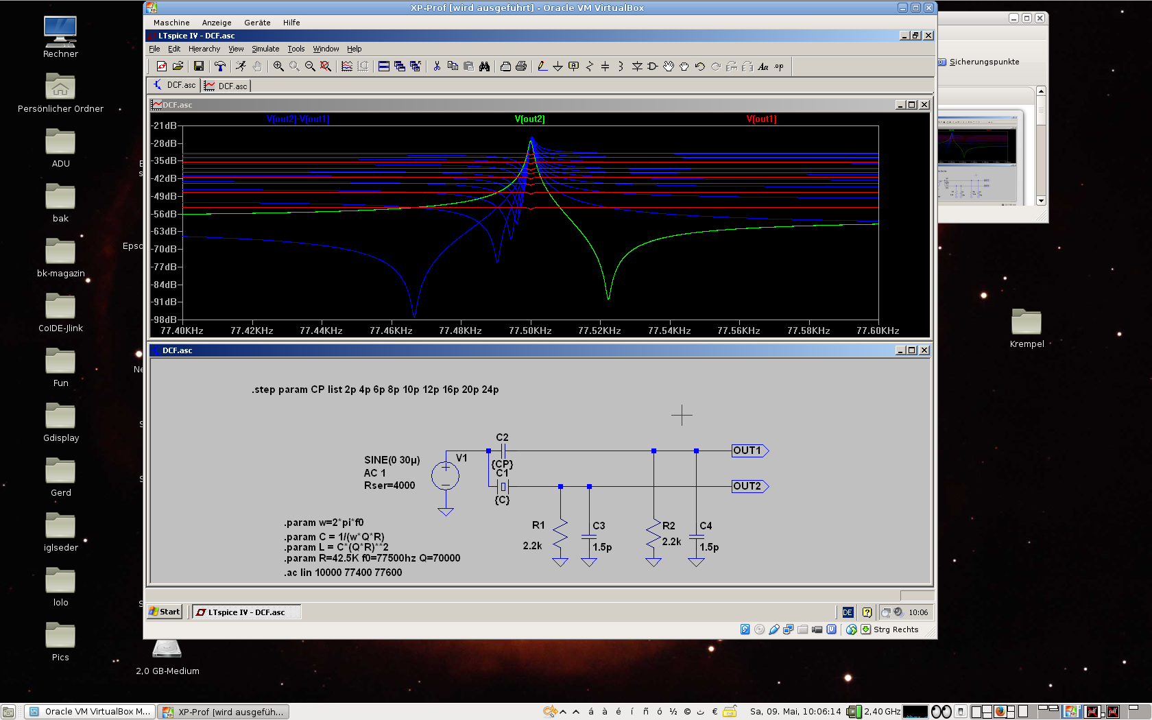

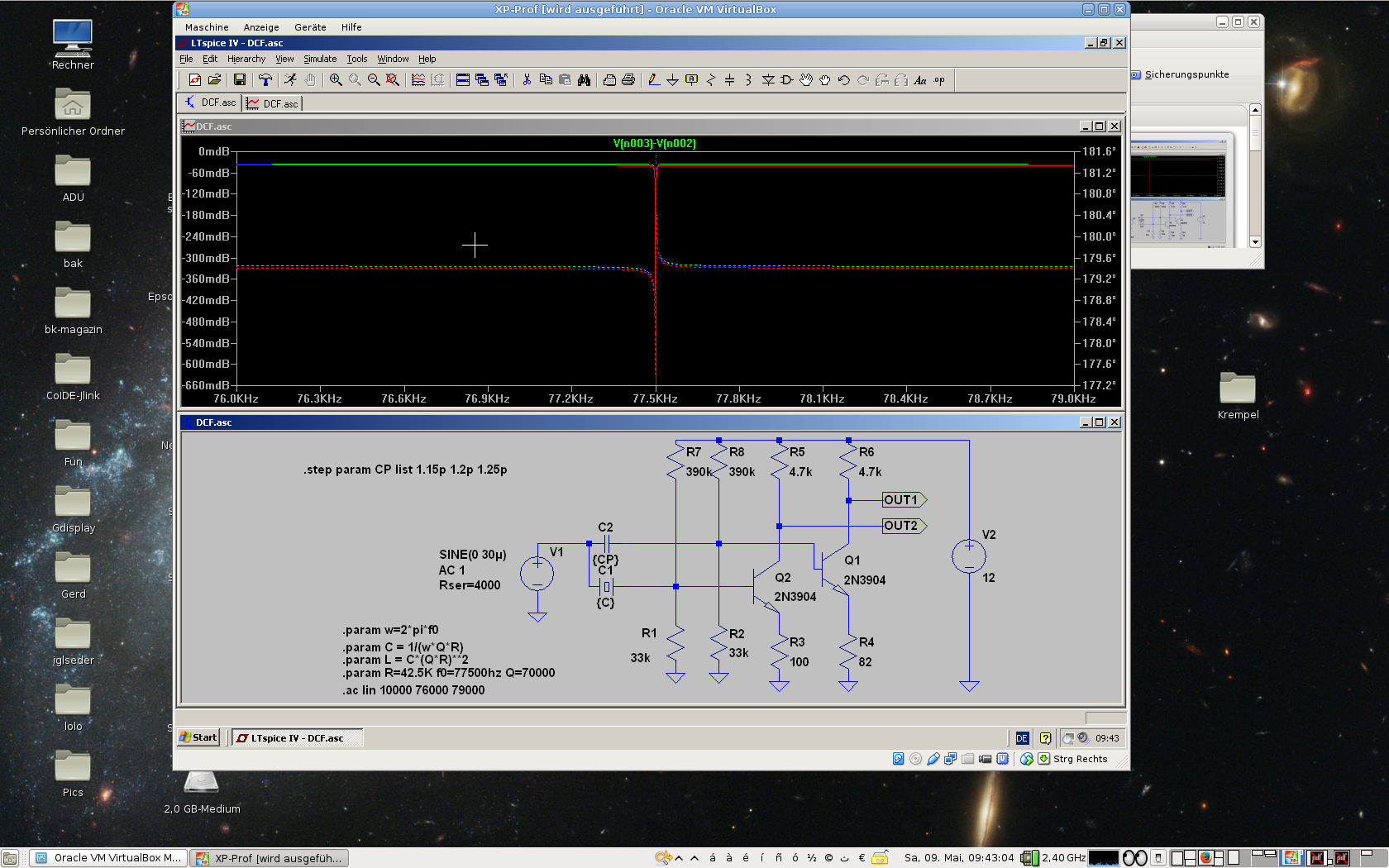

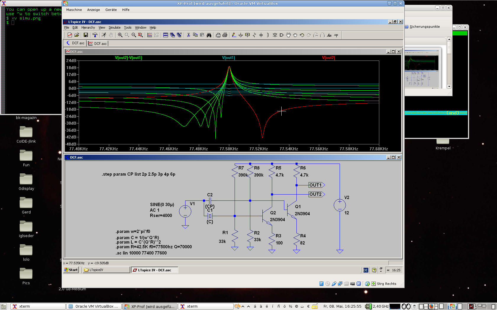

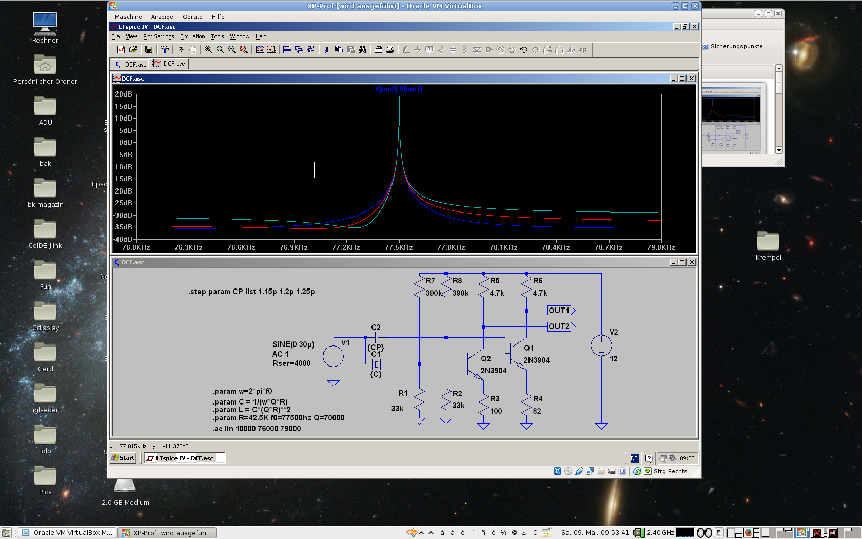

Ich habe heute mal mit Ltspice gespielt (hab nicht wirklich viel Ahnung
davon) und gestaunt das ich da auf ca. 20dB Durchlaßdämpfung komme.. :-|
Mit welchen Impedanzen sollte ich das Filter ungefähr abschließen?
Eingangsseitig habe ich den Sourcefolger., kann also niederohmig werden,
am Ausgang lauern 2 Emitterstufen als Differenzverstärker, wie passe ich
die am besten an?
Dann erscheint mir die ganze Sache wegen des Trimmers ein wenig heikel,
wenn ich das richtig sehe, muß ich eine Kapazität von 1,25pf am Quarz
weg stimmen... das kann ich doch eigentlich gleich sein lassen, oder?

von B e r n d W. (smiley46)
Da ist auch die asc-Datei dabei:
Beitrag "Re: DCF träger empfangen"
Es leidet einfach die Weitabselektion:
Im Prinzip geht das mit zwei verdrillten Kupferlackdrähten. Pro cm
verdrilltem Draht ergibt sich ca. 1pF.
Die Abschlusswiederstände mit 2,7k stammen aus Ralph Berres Schaltbild.
Seine Quarze haben aber deutlich andere Daten.
Im Datenblatt steht ja Series Resistance: 35-50k. Die "richtigen"
Quarzparameter sind leider nicht angegeben. Bei Resonanz ergibt sich ein
Spannungsteiler dem Serienwiderstand und der Last. Wenn man mit 10k
abschließt, sollte die Dämpfung auf 12 dB fallen. Das Antennensignal
wird immer >20µV betragen. Da gibt es einiges an Reserve, bevor das
Rauschen der Schaltung beginnt, eine Rolle zu spielen.

...also meine Ergebnisse kommen mir etwas seltsam vor (..wie unterdrückt
man den Plot der Phase? wußte ich schon mal).
Wieso hat die faktisch nicht vorhandene Ausgangsspannung an Out1 so
einen großen Einfluß auf V(out2)-V(out1)?
Gruß,
Holm
Mit der linken Maustaste auf die Phasenskala clicken,
dann "Don't plot phase".
Nachtrag:
Die Kerbe entsteht, wenn Amplitude und Phase ungefähr gleich sind.
Ändere mal R4 auf 82 Ohm!
von Holm T. (Gast)
...hab ich gemacht...
...aber die Transistoren sollen in etwa nur nachbilden was sich im
TCA440 am Eingang befindet..da habe ich sowieso keine konkreten Werte
oder hat Jemand eine Innenschaltung mit Widerstandswerten?
Gruß,
Holm
Mit den 82 Ohm wollte ich nur verdeutlichen, welchen Einfluss das auf
die Kerben hat.
Selbst geringe Abweichungen der Neutralisation führen zu einer
Verschlechterung des Durchlassverhaltens. Je besser CP eingestellt wird,
um so weiter sinkt die Kurve ab, bevor sie wieder ansteigt. Manche
Half-Lattice-Filter werden mit einem Resonanzübertrager kombiniert,
welcher dann eine zusätzliche Weitabselektion bewirkt.
.step param CP list 1.15p 1.2p 1.25p
.ac lin 10000 76000 79000

von Holm T. (Gast)
> die Kerben hat.
Ja. Nur ist das hier die Stelle an der Simulationen gerne versagen.
Überlege doch mal, Kapazitätsänderungen im Bereich eines Zehntel
Picofarad bei Frequenzen um 75Khz.. da passiert gar Nichts. Graue
Theorie...
..eher langweilig...
Edit: simu3.png hat die falschen Singale geplottet,
simu4 ist richtig..
@lrep: Danke.
Ich werde mal mit 2x2,2k parallel zu 1,5pf gegen Masse spielen..
Gruß,
Holm
von Holm T. (Gast)
..noch mal auf die Ersatzlast 2.2k/1.5pf..
Die Kapazität von CP ist aber weitestgehend egal, sie verschiebt nur den
niederfrequenten Dämpfungspol des Filters und hat geringen Einfluß auf
die Weitabselektion, deshalb meine Zweifel ob das an dieser Stelle
überhaupt etwas bringt die 1,25pf Parallelkapazität des Quarzes weg
stimmen zu wollen.
Relevant scheint nur der Out2 Zweig zu sein, der mit dem Quarz.
Jedenfalls liegt die Durchlaßdämpfung bei 26dB das ist erheblich.
Das bekomme ich ja mit einem BF1009 nur ungefähr ausgebügelt.
Gruß,
Holm
von HST (Gast)
Stimmt nicht, da bei genauer Neutralisation kein Dämpfungspol mehr
existiert und auch die Sperrdämpfung (bei nun symmetrischer Kurve)
erheblich höher ist.
Die Schaltung ist Blödsinn und kann gar nicht die gewünschte
Neutralisation des Quarz-Cp herbeiführen, weil die Signale in beiden
Zweigen nicht, wie notwendig gegenphasig, sondern gleichphasig sind.
Habe eine Prinzipschaltung für eine korrekte Neutralisation angehängt.
Damit kann man mit Cn den Dämpfungspol beliebig auf jede Seite der
Serienresonanz verschieben oder bei genauer Neutralisation (effektiv
Cn=Cp) ganz verschwinden lassen.
MfG,  Horst
von Holm T. (Gast)
Moin Horst.
Wie viel Prozent des bisherigen Threads hast Du gelesen?
Deine Schaltung ist auch Blödsinn, weil es die Selbe ist. Ich habe sie
nur umgedreht und speise sie gemeinsam, der Verstärker hinten dran ist
der Differenzverstärker-Eingang eines TDA244, der 2 Eingänge mit 180°
Phasendrehung hat. Demzufolge ist die Gegenphasigkeit gewährleistet.
Das ist auch der Grund warum ich die Differenz der Ausgangssignale
plotte.
Wenn Du immer noch der Meinung bist das geht nicht dann begründe bitte
nochmal.
Gruß,
Holm
Die Last beträgt 2,2k und der Quarz hat bei Resonanz einen reellen
Widerstand von 42,5k damit ergibt sich einfach ein Spannungsteiler. Im
Prinzip ist die Eingangsimpedanz des TCA440 zu niedrig, obwohl ich bei
der niedrigen Frequenz eher den 5k Wert nehmen würde. Evetuell sollten
zwei JFets als Puffer dazwischen.
Ich bin auch der Meinung, dass es auf diese 1,5pF ankommt. Der Effekt
ist auch in der Realität vorhanden. Ein sauber neutralisiertes Filter
fällt kontinuierlich weiter ab.
Vorführung des Phasing-Effekts bei 2:40, mit der Kerbe an der richtigen
Stelle verschwindet der Störer fast komplett:
https://www.youtube.com/watch?v=JcMQp5-jvmY
C6 ist der Phasing-Capacitor:
http://www.loomcom.com/projects/simplex/simplex_super_mark_ii_p2_annotated.png
Falls zwei Quarze eingebaut werden, reicht evtl. die Filterwirkung schon
aus, ohne zu neutralisieren. Besonders in Kombination mit der
Weitabselektion der Ferritantenne.
Gruß,
Bernd
von HST (Gast)
Moin Holm,
tut mir leid, ich bezog mich nur auf die weiter unten gezeigte Schaltung
und deine Schlussfolgerungen aus der Simulation (leider hatte ich auf
meinem Laptop aufgrund des idiotischen schwarzen Hintergrundes die
dunkelblaue Kurve nicht erkannt). Du hast natürlich recht mit der
Schaltung, wenn der Differentialausgang auch konsequent genutzt und der
Quarz sauber neutralisiert wird. Sonst gibt's eben neben der Asymmetrie
die schlechte Weitabselektion.
Auch meine Schaltung ist kein Blödsinn, sondern nur recht einfach.
Zwischen Emitter und Kollektor entsteht die notwendige 180°
Phasendrehung für die Neutralisation (gilt auch für Katode/Anode oder
Source/Drain und wurde ganz oben kurz erwähnt: "Katodyn"). Diese
Schaltung ist uralt und wurde schon von HB9EU 1957 veröffentlicht
(damals mit einer Röhre). Das funktioniert nicht nur in einer Simulation
sondern auch in Realität. Ich hatte mal einen Auszug aus einem
Quarzfilterpapier "geklaut" und hänge den zur Info dran (S.13). Trifft
zwar nicht ganz die Thematik (höhere Frequenz, LC-Abschluss und
Impedanzen), zeigt aber das experimentelle Resultat einer exakten
Neutralisation.
Für fPol < fFilt --> Cn>Cp, für fPol > fFilt --> Cn<Cp.
Bei Cn=Cp --> symmetrische Kurve ohne Pol.
Wie Bernd schon vermerkte, eine sehr empfindliche Einstellung.
Ich halte mich da jetzt wieder raus. Nochmal sorry für die drastische
Ausdrucksweise, war keinesfalls persönlich gemeint.
Gruß, Horst
von Holm T. (Gast)
Keine Ursache Horst Dich raushalten zu müssen, mir war ja klar das Du
einen Teil von dem was weiter oben u.A. von mir geschrieben wurde nicht
gelesen haben konntest. Auch war ich derjenige der die Kathodynstufe
erwähnt hat.
@Bernd: Ja, bei hochohmigem Abschluß werden die Verhältnisse günstiger
da der Spannungsteiler zur Last weg fällt. Allerdings explodiert der
Aufwand durch den doppelten Impedanzwandler.
Es ist auch nicht so das ich den Effekt des Phasing Capacitors an und
für sich verneine, aber "mein Bauchgefühl" oder eher die Erfahrung bzw.
der "Überschlag über den Daumen" im Hinterkopf sagt mir, dass bei
77,5Khz und den Lastverhältnissen von Emitterstufen hinten dran eine
Kapazitätsänderung von einem halben Picofarad nichts bewirkt. Die
Schaltkapazitäten treten zwar auch symmtrisch auf, aber mit geschätzen
2,5-5pf zur Umgebung liegen die schon oberhalb dessen was die Rechnerei
für CP heraus bekommt. Die korrekte Kompensation wird da schlicht nicht
erreichbar sein, oder deren Maximum ungeheuer flach.
Über den Impedanzwandler muß ich noch mal nachdenken, so gefällt der mir
nicht, aber evtl. läßt sich ja ein CD4007 mißbrauchen oder irgendwas in
dieser Art.
Gruß,
Holm
