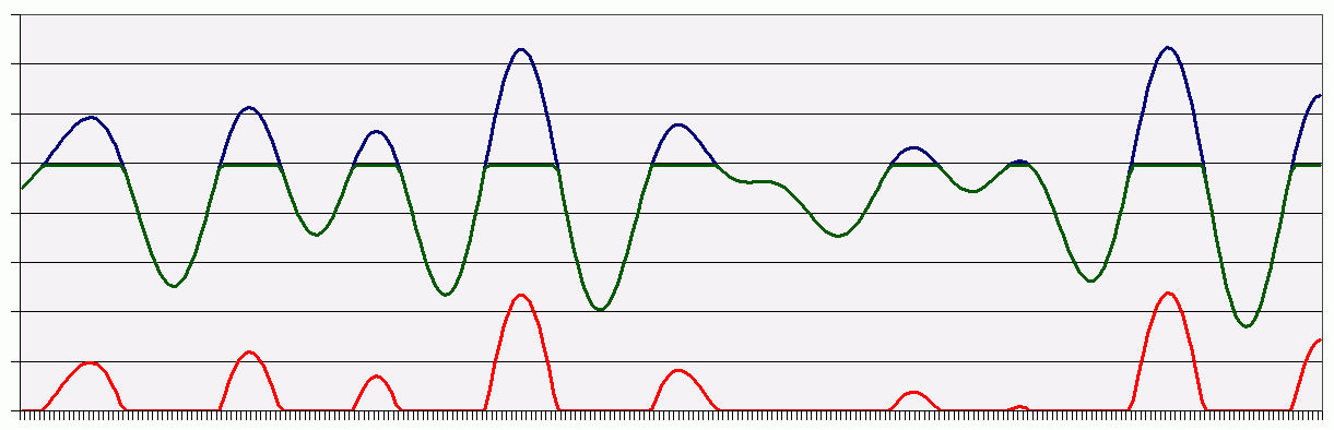

Ich habe eine Leistungsverstärkerschaltung, die von einem Schaltnetzteil
gespeist wird, welches nominell die Leistung bringt, die dauerhaft
benötigt wird. Die Schaltung läuft mit mindestens 44V und darf maximal
55V "sehen". Das Schaltnetzteil liefert 48V und die V-Schaltung
stabilisiert sich das selber intern schön glatt (auf wahrscheinlich
36V).
Nun ist es aber so, dass die V-Schaltung dynamisch(er) belastet wird und
kurzfristig sehr viel mehr Leistung liefern könnte, wenn das Netzteil
mal mehr liefern könnte. Dazu müsste es mehr Spannung und mehr Strom
liefern also z.B. eine Erhöhung von 50% oder 70% für einige Sekunden.
Die Frage ist, wie man das stützen könnte? Allein fette Elkos bringen
nicht viel, weil die Stromstösse recht mächtig und ausdauernd sind und
man enorme Kapazitäten bräuchte. Selbst 33.000uF mit 63V helfen nicht
viel. Ein Batterie ist zu langsam. Auch die Spannung zu erhöhen, um dem
V-Modul mehr anzubieten, ist schwierig, weil man das SNT austauschen
müsste und nicht mehr viel headromm hätte. Der Ratschlag Nummer 1, das
SNT gegen ein klassisches lineares auszutauschen ist auch nicht so
dolle, da erhöhte Investition und auch wieder schlechter Wirkungsgrad.
Die Idee ist, ein paralleles Netzteil zu verwenden, das aber nur dann
Strom liefern soll, wenn die Leistung gefordert ist. Einfach ein
identisches dazu klemmen, sollte nicht funktionieren, ohne eine
Entkopplung der beiden SNTs und diese macht gfs Verluste. Auch sinkt der
Wirkungsgrad der Gesamtschaltung.
Daher möchte ich ein Netzteil nehmen, das unterhalb einer Spannung von
46V das erste stützt und ansonsten nichts verbraucht. Die ED beträgt
maximal 25%, liefern müsste es wohl mindestens 44V mit 10A.
Kriegt man das hin?

von Inscheniör mit beschränkten Analogkenntnissen (Gast)
Also so soll es in etwa aussehen:
Im Mittel sind etwa 2 Ampere nötig, gepulst 8.
Spricht etwas dagegen, einen LM317 zu nehmen und 47 Volt einzustellen,
um sicherzustellen, dass das Zusatz-Netzteil nichts liefert? Wie
verbinde ich die Ausgänge?
