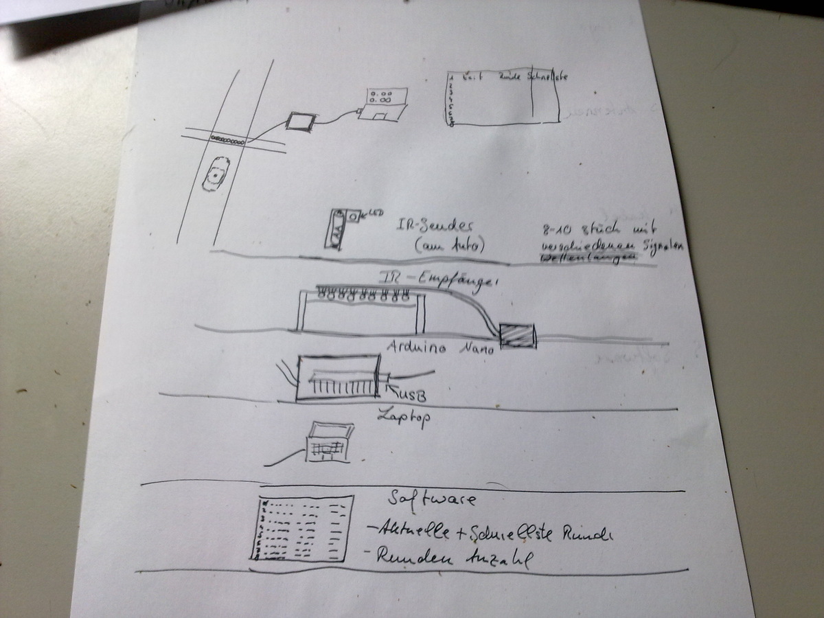

Hallo, derzeit grüble ich über Möglichkeiten für eine RC-Rennstrecke ein Zeiterfassungssystem zu bauen. -Es sollen mindestens 8 oder besser 16 RC-Wagen gleichzeitig gemessen werden. -Auf dem Laptop sollen die aktuelle Rundenzeit (laufend), die Rundenanzahl und die schnellste Runde für jeden Wagen gleichzeitig dargestellt und abgespeichert werden. Bisher ist meine einzige gute idee, eine Schranke aus IR-Empfängern zu bauen und an jedem RC-Wagen einen IR-Sender anzubringen. -Kann mich jemand darüber aufklären, wie stark hierzu das developmentboard sein muss, damit es zuverlässig arbeitet ? Reicht ein Teensy 2/ Arduino Nano vllt sogar ? -Worauf könnte ich an den RC-Wägen die Sender betreiben, damit jeder sender ein anderes (statisches) signal sendet? Reicht da vllt sogar ein ATTINY85? Es würde mich sehr freuen wenn auch ich es mit der Hilfe dieses Forums hinbekomme.

nein, leider nicht. es ist nötig, dass jeder sender an das band aus empfängern ein eindeutig zuweisbares signal sendet. deswegen habe ich mich für infrarot entschieden, auch wenn das vllt nicht absolut ideal ist bei hohen geschwindigkeiten. es handelt sich aber "nur" um flotte elektroflitzer.
Ich würde mal Versuche machen, inwiefern RFID geeignet ist - nicht umsonst ist das die bevorzugte Technologie bei Massen-Läufen in Städten, z.B. dem Berlin-Marathon. Die (sich überlappenden?) Empfangsspulen können in eine Folie eingebettet und auf die Straße geklebt werden. Die RFID-Transponder sind leicht und billig, benötigen keine Stromversorgung und können bequem unter jedes Auto geklebt oder mit Magneten angeheftet werden. 1. Würde ich zunächst einen Arduino-kompatiblem RFID-Reader besorgen und versuchen, die zugehörige Spule durch eine flächenmäßig größere und extrem flache Variante zu ersetzen, z.B. zwischen Laminator-Folien. 2. Dann prüfen, wie schnell sich der Transponder darüber hinweg bewegen kann und das Signal noch erfasst wird 3. Dann testen, wie viele Spulen und Empfänger man benötigt, um die Breite der Rennstrecke lückenlos zu überwachen 4. Dann herausfinden, wie man die benötigten Empfänger an einer Art von Bus logisch quasi parallel schaltet 5. falls bis dahin Alles funktioniert, ist die PC-Software dran ...
Marcel Keil schrieb: > -Worauf könnte ich an den RC-Wägen die Sender betreiben, damit jeder > sender ein anderes (statisches) signal sendet? Reicht da vllt sogar ein > ATTINY85? Ja, den selbst ohne irgendwelche Kodierung ergibt: 38KHz / 8 Samples (min.) in etwa 4800Baud. Aber... Marcel Keil schrieb: > nein, leider nicht. es ist nötig, dass jeder sender an das band aus > empfängern ein eindeutig zuweisbares signal sendet. deswegen habe ich Wie willst du damit die Autos unterscheiden ? Zwei Autos die nebeneinander fahren, wirst du wohl kaum unterscheiden können. IR ist für so etwas denkbar ungeeignet.

Die digitale Carrera-Bahn arbeitet auch mit Infrarot-Sendern in den Autos und IR-Empfängern in der Bahn. Die Codierung ist relativ einfach gestrickt: Die Autos senden einfach unterschiedlich lange Impulse. Siehe z.B. http://www.wasserstoffe.de/carrera-hacks/ Allerdings sind die Autos spurgeführt...
genau so hatte ich es mir anfangs gedacht, aber mit empfänger/sender oben, da die strecke im freien ist. Allerdings habe ich mich jetzt dazu entschieden das ganze jetzt mit rfid auszuprobieren
Egal ob man es mit IR oder RFID macht: die Schwierigkeit wird es sein mehr als einen Wagen gleichzeitig zu empfangen. Der einfache Weg wäre es viele Empfänger zu nutzen, so dass man immer Kanäle hat, die nur einen Wagen empfangen. wie viele Kanäle man da braucht, hängt von der Geometrie ab. Bei RFID wird man eher schleifen unter den Zielstrich haben, bei IR eher eine Reihe Empfänger über dem Ziel. Sofern man den Platz über dem Ziel hat, könnte man auch eine ganze Reihe der IR Empfänger für Fernbedienungen nutzen - die sind relativ günstig (z.B. 80 Cent) - ggf. einfacher als ein RFID Empfangskreis. Es sind dann halt ggf. 30 Kanäle parallel auszuwerten, wovon einige ggf. 2 Signale empfangen und dadurch nichts brauchbares geben. Bei vielleicht maximal 10 m/s und 0,3 m Länge für das Auto (= minimaler Abstand) hat man 30 ms Zeit die Signale zu erkennen und unterscheiden. Für den eher kurzen Abstand dürfte da auch relativ wenig Sendeleistung ausreichen. Eine Alternative wäre ggf. noch "Strichcodes" aufs Dach der Autos, eine Webcam und eine heftige Bildbearbeitung - das wäre dann was für den PC. Ggf. auch statt des Stichcodes je 2-3 IR LEDs, die ggf. besser zu erkennen sind.
