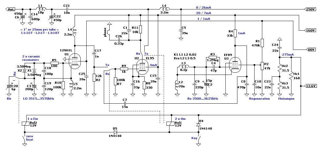

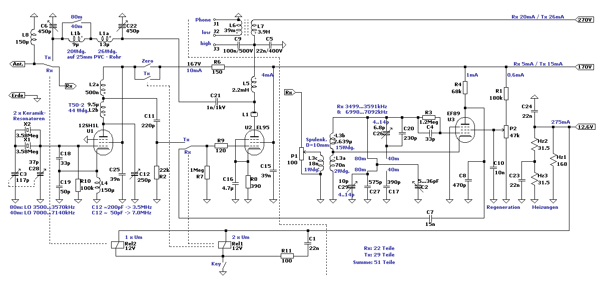

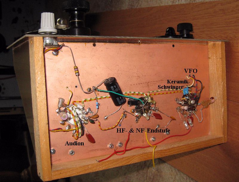

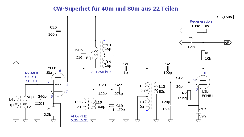

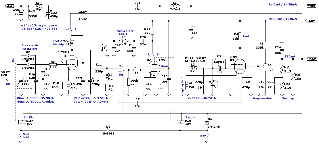

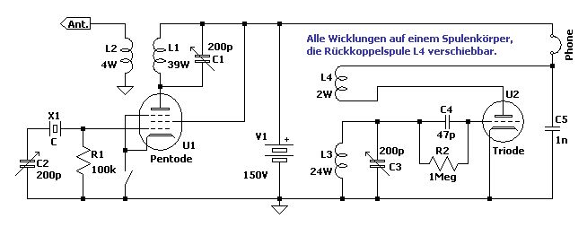

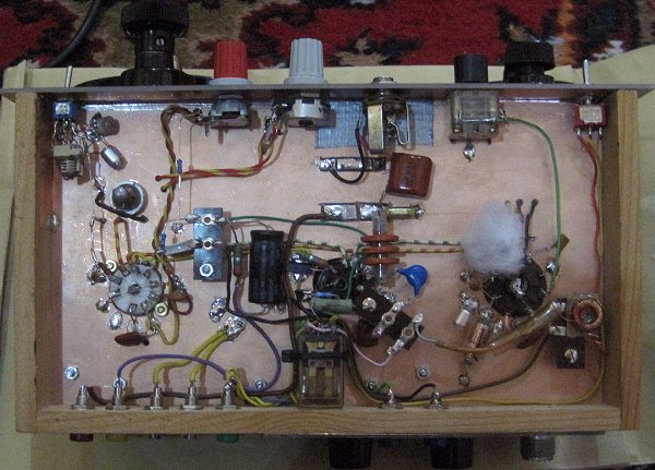

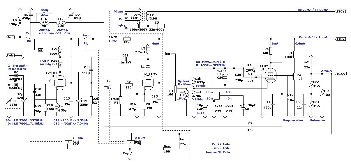

Dies war die erste spontane Schaltungsidee:
Beitrag "Re: Primitiv(st)er AM TRX gesucht"
Sie ist inzwischen mutiert zu der oben angehängten. Ich komme auf ~51
Teile, würde aber noch 5 weitere spendieren, falls dann eine Umschaltung
auf 40m möglich wäre.
Schön wäre auch, den Oszillator als BFO durchlaufen zu lassen, aber im
Gegensatz zu einer zuvor aufgebauten Schaltungen funktioniert das
momentan nicht wirklich gut. Der Empfänger reagiert zu sensibel auf die
BFO-Amplitude. Eventuell sollte ich das BFO-Signal mal in das
Audion-Schirmgitter oder das Bremsgitter leiten, um den Schwingkreis
nicht zu beeinflussen.
Bei der Sende-/Empfangsumschaltung sehe ich noch Probleme, jedenfalls
ergibt das so keine schöne Hüllkurve.
Strombedarf:
Mit einer Heizleistung von 12,6V/275mA und 250V/32mA Anodenspannung
kommen immerhin 3 Watt raus.

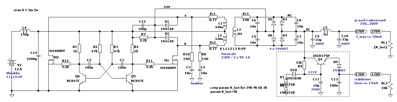

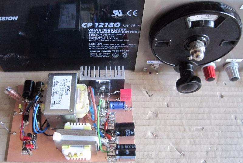

Den Versuchsaubau eines Wechselrichters gibt es schon, es sollten mit
einem Bleiakku 12V/3,5Ah ca. 3 Stunden Betrieb möglich sein.
http://www.greencaravan.de/cgi-bin/ediforum/ediforum.pl?forum=7&thread=91
Freundliche Grüße,
Bernd

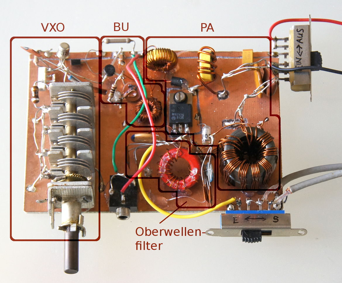

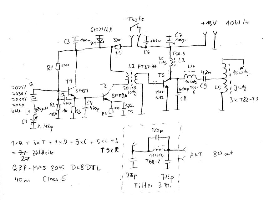

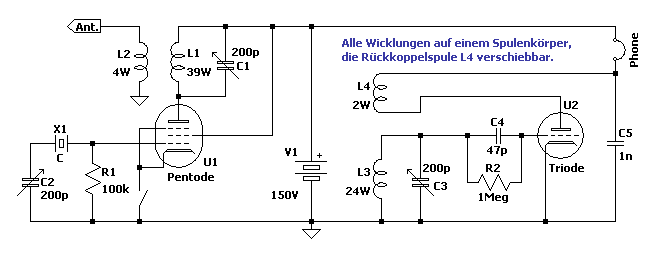

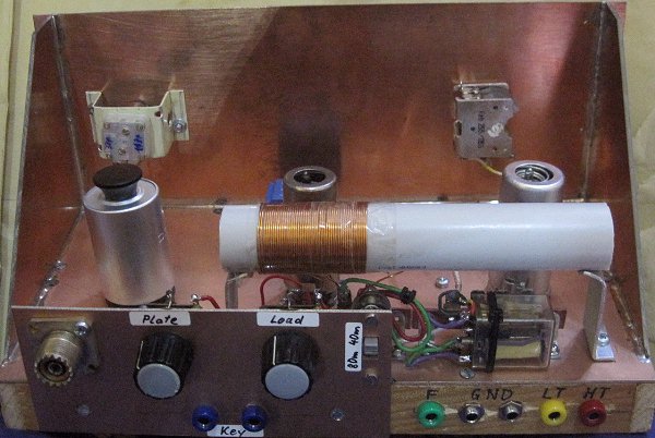

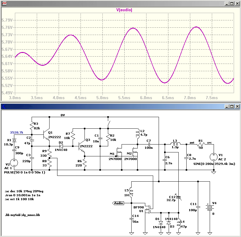

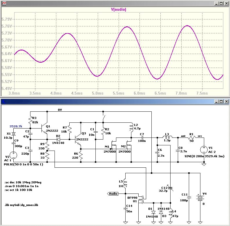

Anbei mein diesjähriger Sender.
Auf 80 m habe ich leider keinen Blumentopp gewonnen.  Hatte mir
schnell eine Magloop gezimmert, aber die war dafür offenbar immer
noch reichlich zu klein.  (Der Sender dort war 'ne klassische
Class C PA, also 10 W in, 5 W out.)
Auf 40 m leider auch nicht so viele QSOs, wie ich erhofft hatte.
Letztes Jahr bin ich mit Sack und Pack auf eine Brachfläche gezogen,
so rein von der Erinnerung her war dort der Störnebel doch deutlich
kleiner als zu Hause auf dem Balkon.

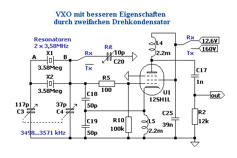

Nur als Tipp: kauf' dir rechtzeitig Bandquarze bei box73.de.  Auf
3579 kHz wird dich keiner hören, das ist das Ende des CW-Bandes.
Außerdem ist meine Erfahrung, dass sich Quarze deutlich besser ziehen
lassen, wenn man noch eine Induktivität in Serie hat.  Mit obiger
Schaltung habe ich trotz der Quarze im 5-kHz-Raster nur je reichlich
3 kHz ziehen können, also knapp 2 kHz breite Lücken dazwischen.  Das
ist dann schon einige QSOs weiter weg … gerade in Klasse B, bei der
man den normalen Rx benutzt, haben die Leute in der Regel schmalbandige
Filter von 500 oder gar 270 Hz Breite, damit man die leisen QRP-Signale
vor allem aus dem man-made noise noch rausfischen kann.
Hast du die Oberwellen mal nachgemessen?  Bei Transistorschaltungen
bin ich ohne wenigstens einen Cauer-Tiefpass nie so recht glücklich
geworden (der zusätzliche Kondensator zählt ja beim QRP-MAS nicht).
Kann sein, dass die Röhrenschaltungen da gutmütiger sind.
> BFO-Amplitude.
Ich verstehe gerade nicht, wie das Antennensignal an den Rx gelangt.
Hast du das Teil mal auf dem Band ausprobiert?  Mit Röhren würde
ich ja zu einem Audio tendieren, um eine Empfindlichkeitssteigerung
zu bekommen.

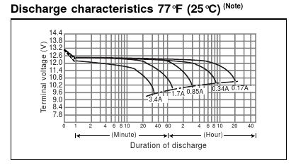

Das halte ich für Wunschdenken.  Die Nennkapazität eines Bleiakkus
ist auf eine 20stündige Entladung bezogen.  Bei einer dreistündigen
Entladung bricht die entnehmbare Kapazität schon deutlich ein.  Ich
habe mal die Entladekurve aus dem Panasonic-Datenblatt für deren
Akku 12 V / 3,4 Ah angehängt.  Da käme man bei 0,85 A auf 3 h, aber
nach meiner kurzen Überschlagsrechnung wirst du mehr als 1 A brauchen.
Für den Portabelbetrieb meines TS-50 (allerdings mit 50 oder 100 W
Ausgangsleistung) bin ich erst glücklich geworden, nachdem ich statt
eines Bleiakkus 12 V / 7 Ah umgestiegen bin auf einen Eigenbau aus
ausgeschlachteten LiIon-18650-Zellen.  Der hat zwar nur wenig mehr
Nominalkapazität als der Bleiakku (vielleicht 8 Ah und 14,4 V), aber
während ich mit dem Bleiakku nie mehr als eine halbe Stunde Betrieb
geschafft habe, bevor die Funke abschaltete, reichte der LiIon
bisher immer, um den Andrang der SOTA-Anrufer auch mal 1,5 h lang
abzuarbeiten. ;-)

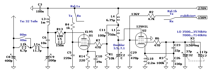

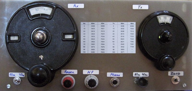

> Auf 3579 kHz wird dich keiner hören
Obwohl ich für jdie meisten Bänder bereits Quarze habe, in diesem Gerät
verwende ich zwei parallelgeschaltete Keramik-Resonatoren, welche sich
von 3570 bis 3515 kHz runterziehen lassen. Sogar 3500 kHz wäre als
untere Grenze möglich. Damit steht der komlette Bereich zur Verfügung.

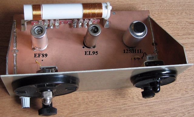

Das Pi-Filter und der Empfängerschwingkreis sind auf ein PVC-Rohr
gewickelt und zählen deshalb als 1 Bauteil. Der Abstand zwischen den
Wicklungen beträgt knapp 10 cm, was für die Kopplung vollkommen
ausreicht.
Die Schaltung empfängt bis runter zur Rauschgrenze. Beim Abklemmen der
Antenne geht das Rauschen um gefühlte 20dB zurück. Bei ähnlichen
Schaltungen habe ich Empfindlichkeiten von 200nV ermittelt, mit 600nV
ergibt sich dann ca. 10dB Rauschabstand.

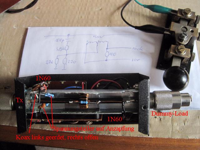

Kommt noch. Bei Röhren mit kleiner Leistung angeblich nicht so kritisch.
Oft reicht ein Fuchskreis, das würde ich trotzdem gerne nachprüfen.
> Mit Röhren würde ich ja zu einem Audio tendieren
Das ist tatsächlich ein Audion, die Rückkopplung wird mit P2 über die
Schirmgitterspannung eingestellt. Es kann auf zwei Arten betrieben
werden:
- Für CW wie ein  herkömmliches Audion über dem Schwingungseinsatz mit
600Hz Abstand zum Signal.
- Kurz vor dem Schwingungseinsatz am empfindlichsten Punkt und genau auf
der Signal-Frequenz. Dazu wird der Oszillator mit RIT benötigt.
Theoretisch kann das unerwünschte Seitenband um ca. 20dB abgeschwächt
werden.
Leider habe ich noch ein Problem mit den Mischeigenschaften des Audions.
Entweder es stopft zu oder das Oszillatorsignal wird zu schwach und das
Signal wird leise.
> Ich habe mal die Entladekurve aus dem Panasonic-Datenblatt für deren
Da liegst Du sicherlich richtig. Momentan zieht die Schaltung beim
Empfang ca. 700 mA, gelegentlich steigt der Strom beim Tasten auf 1,2A
an. Vermutlich reicht der Akku nur für 1,5 Stunden oder ich muss an den
Zigarettenanzünder.

Kann man auch stabil aufbauen.  Letztes Jahr habe ich (mehr aus Spaß)
mit einem Einröhrensender teilgenommen, der ganze sieben Bauteile
hatte – und damit zumindest für ein Jahr den Bauteilrekord aufgestellt.
Allerdings ging das nur, weil der Meißneroszillator mit einer
1Ж29Б (sowjetische „Bleistiftröhre“) erstaunlicherweise derart
oberwellenfrei war, dass ich ihn ohne Tiefpass betreiben konnte.
Der Sender hat übrigens ganze 100 mW auf die Antenne gebracht. :)
Aber die Stabilität meines relativ „luftigen“ Aufbaus war in der Tat
unter aller Kanone, und ich bin den beiden QSO-Partnern, die ich
erreichen konnte, mehr als dankbar, dass sie die Herausforderung
angenommen haben.
DL1ARH (einer der beiden QSO-Partner) hat mir dann einige seiner
Entwürfe für die MAS mal gezeigt.  Leider nichts im Netz, alles nur
auf Papier, Bernd.  Er wollte die Herausforderung annehmen und die
7 Bauteile auf anderem Wege ebenfalls erreichen.
> Röhren leuchten halt schöner im Dunkeln.
Die 1Ж29Б praktisch gar nicht.

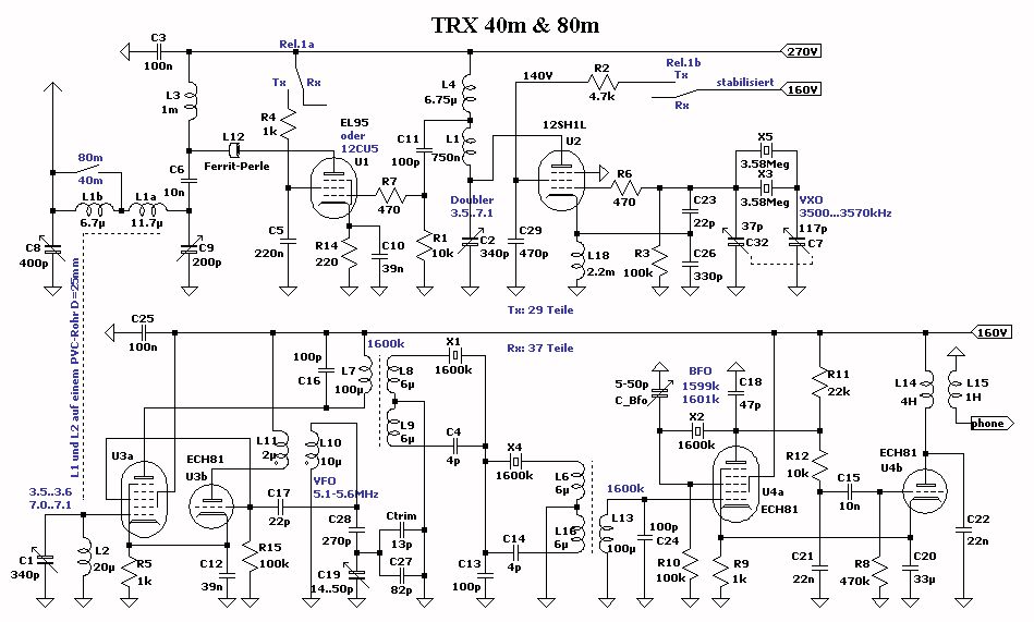

> ausreicht.
Ah OK, das solltest du im Schaltplan dann irgendwie deutlicher

von B e r n d W. (smiley46)
> das solltest du im Schaltplan dann irgendwie deutlicher machen
Besonders deutlich ist es nicht, aber beim oberen Schaltbild unterhalb
von L1 sind Spulenkörper und Windungszahlen angegeben.
Der angehängte Schaltplan entspricht annähernd dem absoluten Minimum
eines Transceivers. Eventuell könnte man sogar C2 einsparen.
Beim Rx würde anstatt der Triode auch ein JFet an 12-24Volt
funktionieren, z.B. der BF245A. Beim J310 müsste für einen guten
Arbeitspunkt eine grüne LED in die Source-Leitung geschaltet werden.
Diese minimalistischen Audions liefern immerhin 3Vss NF-Amplitude bei
starken Radiostationen auf dem 49m Band.
Beim Betrieb sehe ich zwei Probleme:
- Wird der Tx-Anodenschwingkreis genau auf Resonanz gebracht, setzt beim
Audion die Schwingung aus. Die Energie wird wie bei einem Dip-Meter
abgesaugt.
- Es ist schwer möglich, den Empfänger auf die eigene Sendefrequenz zu
bringen.
Ohne ein Minimum an Komfort macht das keinen Spass.
nach weiteren Experimenten bin ich bei dieser modifizierten
Oszillatorschaltung angekommen. Durch den doppelten Drehkondensator wird
der Verstellbereich linearer und die Amplitude bleibt nahezu konstant.
Die Ausgangsspannung beträgt bei 12V Anodenspannung  ca. 4-5Vss ohne
abzureissen, bei 160V kommen 40Vss raus, damit sollte sich die Endstufe
locker durchsteuern lassen. Zuvor hat bei der niedrigen Betriebsspannung
die Schwingung oberhalb von 3555kHz ausgesetzt.
> kann das unerwünschte Seitenband um ca. 20dB abgeschwächt werden.
Durch die kleinere Oszillator-Amplitude beim Empfang funktioniert jetzt
auch diese Betriebsart. Dabei steigt die Lautstärke auf dem gewünschten
Seitenband um Faktor 3 an. Bei 20µV Antennensignal beträgt die
NF-Amplitude am Ausgang 7Vss. Das unerwünschte Seitenband wird um ca.
30dB abgeschwächt. Dies funktioniert auch noch bei 200µV Antennensignal,
wobei dann das brachiale NF-Signal mit 60Vss langsam Probleme bereitet.
Diese Variante mit dem doppelten Drehkondensator kann ich empfehlen, das
sollte im Prinzip auch mit Quarzen/Transistoren funktionieren. C18 und
C19 sollten verkleinert werden, wodurch sich der Bereich auch etwas in
Richtung höherer Frequenzen erweitert. C3 und C4 dürfen auch gleich groß
sein.
Gruß, Bernd
Hier ein Empfangs-Beispiel:
0:09 Audio Filter zugeschaltet, CW-Signal kann erahnt werden
0:20 Audion auf Schwebung, Rückkopplung unter den Schwingungseinsatz
0:27 BFO zugeschaltet
1:02 Audion besser auf CW-Signal eingestellt
Wenn man bedenkt, dass das Signal durch eine Störung verdeckt ist und
mit einem normalen Audion nicht hörbar wäre. Erst durch die Variante mit
dem BFO wird das Signal aufnehmbar. Der Q-Multiplier war Opas
Signalprozessor, seine Filterwirkung hört sich an wie Terzrauschen,
geschätzte Bandbreite 300 Hz.
Jetzt geht die Umschaltung auf den BFO noch mit Kroko-Klemmen. Später
wird es eine Taste geben, um den Oszillator für Tx auf Schwebung zu
bringen. Mit Rit wird danach der Rx auf die gewünschte Tonhöhe gestellt.
Ja, klingt ganz interessant.
Wie viele Bauteile brauchst du für den Q-Multiplier?
Es handelt sich um den Empfangsteil/Audion ganz oben, lediglich die
Bedienung ist unterschiedlich. Wenn sich der BFO im selben Gehäuse
befindet, streut genügend ein. Der Oszillator wird sowieso benötigt.
12 Teile für den nackten Empfänger ohne BFO/RIT und ohne NF-Endstufe.
Was ist dann das Audio-Filter?
Das ist ein Pi-Filter an der Anode der EL95. Als Induktivität verwende
ich die Primärwicklung (ca. 5H) eines kleinen Netztrafos.
Ah, OK.
Nicht schlecht, aber Komfort ist natürlich trotzdem was anderes. ;-)
IMO wäre das Audiofilter nicht zwingend notwendig. Der Q-Multiplier
filtert effektiver, schon das fehlende Seitenband macht 3dB aus. Die
größte Störungsverminderung verspreche ich mir durch genügend Abstand zu
bebautem Gebiet.
Momentan zähle ich 47 Teile. Leider ist damit das 40m Band nicht
erreichbar. Für die Frequenzverdoppelung könnte ein zwischen Oszillator
und Endstufe eingefügtes Bandfilter aus zwei gekoppelten Schwingkreisen
sorgen.

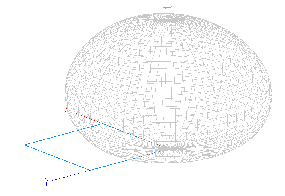

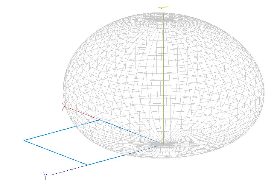

von Heinz Wäscher (Gast)
> Eine Loopantenne darf ja auch für eine kreisrunde Charakteristik
> waagerecht gelegt werden. Es stellt sich nur die Frage, ob sie dann auch
> waagerecht strahlt oder auch mit 45° nach oben.
Eine Loop mit 4x4m Seitenlänge, 3m über Grund wird auf 7,5 MHz zum
Steilstrahler. (Bild)
Grüße
Hallo Heinz
Vielen Dank für die Simulation. So geht es also auch nicht.

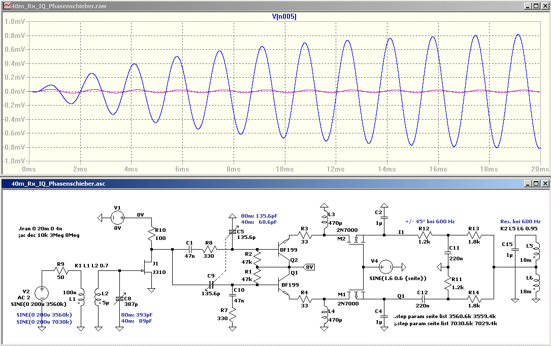

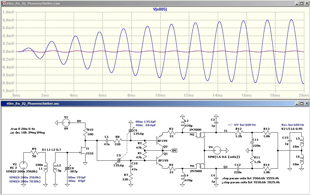

immer mal wieder hab ich Empfänger nach dem Phasenschieber- bzw
Weaver-Prinzip simuliert. Für einen MAS-Receiver nach Weaver ist IMO die
notwendige Bauteile-Anzahl zu groß. Ein einfaches
Phasenschieber-Netzwerk könnte schmalbandig etwas mehr als 30 dB
Seitenbandunterdrückung erreichen. Der Empfänger sollte für 40m und 80m
verwendbar sein.
Dann ist mir dieses Video aufgefallen (bei 14:20)
https://www.youtube.com/watch?v=ZUxvZE2up8g
Er verweist auf einen Transceiver von sp5aht
http://serwis.avt.pl/manuals/AVT2906.pdf
Und der soll angeblich von hier abstammen:
http://www.cqham.ru/trx160.htm
Noch so ein ähnliches Projekt:
http://qrp-popcorn.blogspot.de/2014/10/funster-receiver-notes-part-2.html

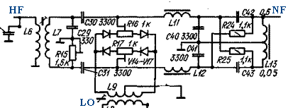

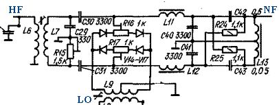

Beim russischen Schaltbild bildet der Schwingkreis bestehend aus C27,
L6, L7, C29 und R15 den ersten Phasenschieber. Den NF-Phasenschieber mit
L13 konnte ich per Simulation leider nicht nachvollziehen.
Möglicherweise spielen da parasitäre Kapazitäten im Übertrager eine
entscheidende Rolle.
Beim qrp-popcorn.blogspot wird beides mal ein 90° Phasenschieber mit
Übertrager verwendet.
Ob da bezüglich Anzahl der Bauteile noch was geht?
Gruß, Bernd
Beim Lesen des Texts wird schnell klar, dass er wohl schon ein paar
Jahre auf dem Buckel haben muss (es geht um 160 m, „warum nicht schon
jetzt aktiv werden?“).  Ganz unten steht dann irgendwo, dass er von
1982 ist. :)
Aber das sind natürlich schon ein paar Bauteile zuviel für die MAS.
Dort müsste man vor allem die OPVs durch diskrete Verstärker
ersetzen.
Der polnische ist auf 80m umgebaut. Das witzige daran, der komplette
Pfad ist passiv und kann bidirektional für SSB Senden/Empfang verwendet
werden. Das ist hier overkill und für CW unnötig.
Ich hab mal den für den Empfang erforderlichen Bereich ausgeschnitten,
so viele Teile sind das gar nicht. Allerdings muss noch ein ordentlicher
NF-Verstärker mit 60-80 dB nachgeschaltet werden.

Mit meinem Transceiver bin ich jetzt auch einen kleinen Schritt weiter
gekommen. Die Frequenzverdopplung funktioniert. Falls ein
Pentoden-Oszillator als Pierce, Clapp, Colpitts oder Hartley läuft, wird
die Anode für die eigentliche Schwingungserzeugung nicht benötigt.
Deshalb kann die Anode ohne Probleme eine andere Frequenz verarbeiten.
Mit den angegebenen Werten für L4 und C12 liefert die 12SH1L satte 80Vss
auf beiden Frequenzen.
Ich bin mir nicht ganz sicher, ob es sinvoll ist, ein Pi-Filter über den
weiten Bereich von 3,5-7,1 MHz abzustimmen. In der Regel wird beim
Bandwechsel die Spule umgeschaltet. Aber wenn das ohne große Nachteile
klappt, müsste nur noch das Audion zwischen 80m und 40m umgeschaltet
werden. Im Prinzip so ähnlich, wie es bei der obigem
Paraset-Bandspreizung ausgeführt wurde.
Inzwischen liefert mein Zerhacker deutlich mehr Power, als am Anfang.
Bei halbvollem Akku sind das 270V / 30mA, damit sollten mit der EL95 ca.
4 Watt drin liegen.

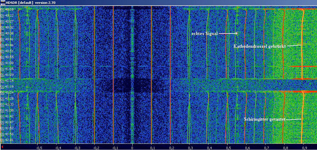

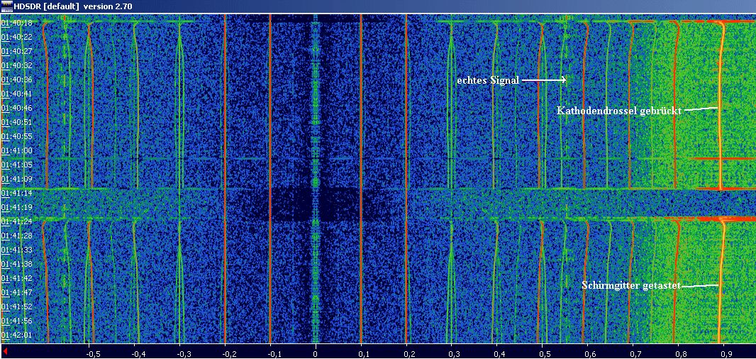

Der Sender hat mir doch mehr Mühe verursacht, als gedacht.
Die Morsetaste betätigt das Relais 1, welches die
Schirmgitter-Spannungen der beiden Röhren auftastet.
Die Resonatoren reagieren wesentlich empfindlicher bzw. mit mehr Drift
auf Belastung im Vergleich zu Quarzen. Die größte Verbesserung konnte
durch das Verhältnis der Kondensatoren C23 und C26 erreicht werden. Die
Schirmgitter-Spannung der Oszillator-Röhre sollte stabilisiert werden.
Der Zerhacker, welcher später zur Anwendung kommen soll, stellt diese
150/160V eh schon stabilisiert zur Verfügung.
Neben den Belastungsproblemen des Resonators gab es noch unregelmäßige
Frequenzschwankunge. Diese wurden durch Luftzug verursacht. Seit der
Resonator in ein Bällchen aus Polyesterfaser eingepackt wurde, sind die
Schwankungen weg.
Mit diesen Änderungen driftet das Signal bei 7 MHz innerhalb 5 Sekunden
um 11 Hz runter und stabilisiert sich dann. Während des Gebens reduziert
sich die Drift auf ca. 4 Hz. Auf 80m reduziert sich die Drift
logischerweise auf die Hälfte. Ich denke, damit kann man leben.
Durch die Maßnahmen schwächelt der Oszillator etwas mit dem
Ausgangssignal an der Anode, wodurch sich vor allem bei der Verdoppelung
auf 40m die Leistung um ca. 1 Watt reduziert. Die Ausgangsleistungen
betragen jetzt:
80m -> 3,8 Watt
40m -> 3,1 Watt

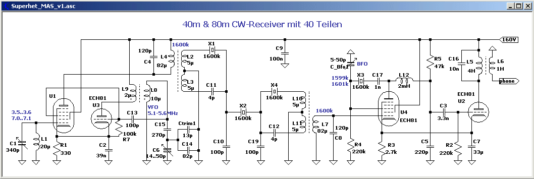

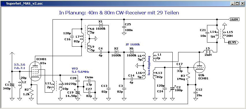

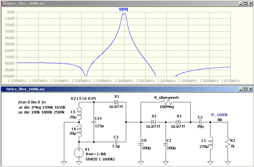

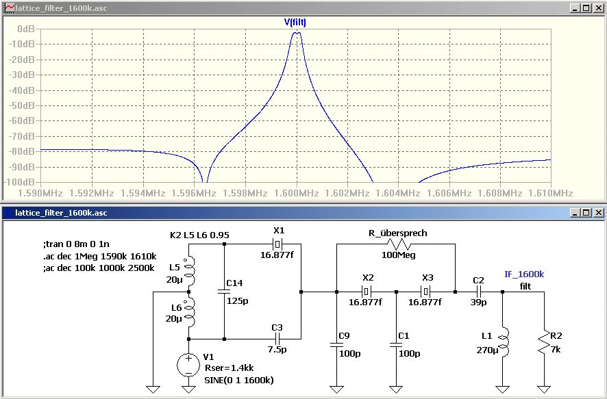

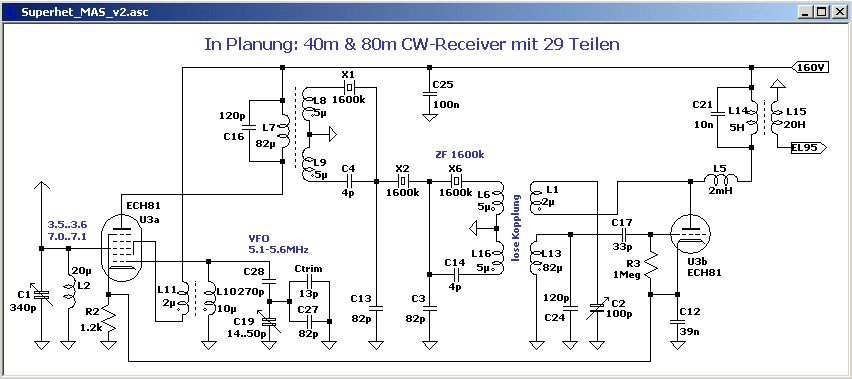

Als nächstes kommt nochmal der Empfänger unters Messer bzw. unter den
Lötkolben. Möglicherweise entsteht noch ein Superhet mit Phasing-Filter
draus, denn ich hab in meier Bastelkiste 4 Quarze mit 1600 kHz gefunden.
von eric (Gast)
Die Drift beim Geben ist doch eine Folge der thermischen Laständerung
durch das Schalten der Schirmgitterspannung der Oszillatorröhre.
Wie wäre es, die Röhre nicht gleichspannungsmässig zu tasten, sondern
HF-mässig z.B. durch Kurzschliessen von L18 oder im Quarzkreis, sodass
sich durch das Tasten keine oder nur minimale Temperaturänderungen
ergeben ?
Hallo eric
Danke für den Hinweis, ich hab das mal kurz ausprobiert. Wird das
Schirmgitter getastet, ist die Anfangstendenz nach unten etwas größer.
Ansonsten ähneln sich die Linien, selbst nach einer Minute gibt es noch
ein leichtes hin und her.
Wird die Schwingung an der Kathode unterdrückt, ändert sich ohne
Gittergleichrichtung der Arbeitspunkt der Röhre auch.
Eine weitere Idee wäre, den Resonator nicht isoliert einzupacken, denn
dadurch kann er die Wärme nicht ableiten. In Wärmeleitpaste eingebettet
in einer Bohrung in einem Aluklotz zu versenkt funktioniert die
Wärmeabgabe und der "kalte Thermostat" sollte dann die Drift deutlich
reduzieren bzw. verlangsamen.
Gruß, Bernd
PS
Vermutlich wird der Weltempfänger oder die USB-Soundkarte überfordert,
daher die vielen Linien.
Um 4 Hz Chirp (und selbst 11 Hz) brauchst du dir gerade bei der MAS
keine Gedanken machen.  Solange das Signal noch in ein 270-Hz-Filter
reinpasst :), ist alles OK.
Mit einem Resonator in ein Kupferröhrchen isoliert eingebaut verhält es
sich nur etwas anders, nicht besser. Nehm ich einen 7030 kHz Quarz,
steht die Frequenz wie festgenagelt. Der Frequenzzähler springt mal 1 Hz
hoch oder runter. Der Quarz läßt sich ohne Drossel um ca. 2 kHz ziehen,
während der verdoppelte Bereich beim Keramik-Resonator um ca. 150 kHz
variiert. Dieses Verhältnis macht schon deutlich, um wieviel sensibler
der Resonator reagiert.
Mit dem Quarz wären allerdings andere Teilnehmer unerreichbar, falls sie
die genaue QRP-Frequenz nicht erreichen können. Die Frequenzagilität
betrachte ich als wichtigen Vorteil, denn ich möchte den Trx auch später
noch gelegentlich benutzen.
Bei box73.de gibt es Quarze in 5-kHz-Abstufung.  Damit habe ich
letztes Jahr gearbeitet, bekomme sie aber auch nur ca. 3 kHz gezogen,
d. h. es sind dazwischen immer noch 2 kHz breite Lücken.  Noch nicht
ganz optimal.
von eric (Gast)
Jörg W. schrieb:
> Quarze in 5-kHz-Abstufung.  Damit habe ich letztes Jahr gearbeitet,
Zwei Quarze parallel lassen sich weiter ziehen
und damit die Lücken möglicherweise schliessen.
Die Drossel verringert die Oszillatorgüte,
verschlechtert damit die Stabilität
aber vergrössert den Ziehbereich.
> um ca. 150 kHz variiert.
Der Keramik-Resonator hat eine viel geringere Güte
und lässt sich darum viel weiter ziehen.
Hauptsächlich  hat die Frequenzdrift doch 2 Ursachen,
die auch völlig getrennt zu behandeln sind:
1.der Oszillatorkreis    2.die Röhre
Zu Zwei:
Belastungsänderungen durch das Tasten führen zu Frequenzsprüngen.
Also muss man irgendwie die Last der Röhre
in den Tastpausen konstant halten.
Wenn beispielsweise das Brücken von L18 die Last vergrössert,
weil die negative Gittergleichrichtung entfällt
kann man vlt auf eine RC-Kombination umschalten,
die so dimensioniert ist, dass zwar die Schwingung stoppt,
aber der Katodenstrom konstant bleibt.
Auch die Anodenspannung darf sich nicht ändern
und muss deshalb stabilisiert sein.
Die Anodenspannung ist stabilisiert mit dem hier:
http://www.radiomuseum.org/r/heath_regulated_power_supply_ps.html
Verändere ich die Anodenspannung von 140V auf 210V, ändert sich die
Frequenz nur um ca. 20 Hz. In der Mitte gibt es ein Maximum ->
Steigung=0. Dabei ist die Schirmgitterspannung mit einer Z-Diode auf
132V stabilisiert, die kommt später wieder weg bzw wandert in den
Zerhacker.
Dann hab ich einen Kathodenwiderstand ~3k eingebaut, mit dem sich der
selbe Arbeitspunkt einstellt wie beim schwingendem Oszillator. Um die
Schwingung zu stoppen, hab ich den Resonator überbrückt und nach 1
Minute freigegeben. An der Drift hat das nichts geändert.
Eine schlechtere Güte des Resonators im Vergleich zum Quarz bedeutet,
dass er im Betrieb mehr Wärme freisetzt. IMO ist dies der Grund für die
Drift.
Um das nochmal zu relativieren, die Drift beträgt 6 Hz bei 3560kHz,
nicht 6 Hz pro Minute. Drei Herz sind von musikalischen Menschen mit
guten Ohren gerade noch hörbar. Natürlich verdoppelt sich mit der
Frequenz bei 7030 kHz auch die Drift auf 12 Hz.
Eine echte Verbesserung wäre möglich, wenn man den Resonator zusammen
mit einem JFet-Oszillator in ein thermostatisiertes Gehäuse einbauen
Hallo eric
Ich hatte den Resonator mit Wärmeleitpaste in ein U-förmiges
Aluminiumblech eingebettet, um die Wärmekapazität zu erhöhen und dieses
Gebilde mit Polyesterfasern isoliert in ein Kupferrohr gesteckt. Die
Anfangsdrift war identisch, welche vermutlich durch die Wärmeausbreitung
im Resonator entsteht. Wahrscheinlich hat sich die Drift im mittleren
Zeitbereich etwas glättet, aber das größte Problem am Anfang bleibt
bestehen. Mechanisch kommt man an den Kern des Resonators nicht ran,
ohne ihn zu zerstören.
Damit kann nur die zugeführte Leistung reduziert werden. Wenn der
Resonator mit geringerer Amplitude läuft, reduziert sich der
Überschwinger am Anfang deutlich, leider wird dann eine weitere Puffer
bzw. Verstärkerstufe erforderlich.
Man könnte noch versuchen, z.B. vier Resonatoren parallel zu schalten,
damit teilt sich die Leistung auf und wird pro Resonator geringer. Falls
jedoch die Erwärmung durch die angelegte Spannung verursacht wird,
müssten die Resonatoren in Reihe geschaltet werden. Letzteres wäre noch
einen Versuch wert.
In meiner ersten Variante hatte ich das Problem nicht, da der Resonator
auch beim Empfang wegen dem RIT durchlief. In anderen Schaltungen läuft
der Oszillator auch weiter, wird jedoch beim Empfang um ca. 10 kHz
verstimmt, um die erzeugt Frequenz aus dem Empfangsbereich zu bekommen.
Freundliche Grüße,
Bernd
Der Empfänger ist gerade nochmal unterm Messer. Bei der "neuen"
Schaltung (siehe Anhang) handelt es sich um einen Superhet mit schmalem
Quarzfilter. Das Frontend funktioniert schon, momentan bin ich beim
ZF-Filter. Das sind jetzt zwar ein paar Teile mehr geworden, aber das
Ziel, 40m und 80m abdecken zu können, ist damit ereicht.
Noch offen:
- Statt der EL95 muss eine andere Senderöhre mit 12.6V Heizspannung
verwendet werden, da die Heizspannung nicht mehr passt.
- Falls die Lautstärke des Empfängers schon ausreicht, ist die
Doppelnutzung der Sendeendstufe nicht mehr nötig.
- Hoffentlich kommt beim Senden aus dem Empfänger ein erträgliches
Geräusch, welches als Mithörton geeignet ist.
- Optional sollte Break-In möglich sein.
Wenn nicht:
. generier dir einen Mithörton direkt an der Taste; das zählt dann
nicht in die MAS-Bauteilzahl herein
. stell dir einen Monitor-Rx daneben
Die MAS muss nicht bequem sein, sondern einfallsreich. ;-)
So, der fliegende Aufbau läuft (Schaltplan im Anhang)
Empfindlichkeit und Drift des VFOs sind akzeptabel Das CW-Filter ist mit
250Hz fast zu selektiv, man hört jedoch im Stopbereich noch leise
Signale. Es sind halt nur drei Quarze. Wahrscheinlich würde sich das
durch einen soliden Aufbau mit Abschirmung noch erbessern. Die
Spitzzange muss fürs Feintuning herhalten.
http://www.b-weeber.de/bilder/MAS_Transceiver/Superhet_2xECH81_&_CW-Filter.mp4
Mit knapp 70 Teilen finde ich den Transceiver schon ein wenig
aufgeblasen. Deshalb die Überlegung, ob es auch mit nur einer ECH81
ginge, dann aber wieder mit der doppelt genutzten EL95 als
NF-Verstärker.
Welchen Receiver soll ich jetzt favourisieren (bitte ankreuzen)?
 O das ECO/Hartley-Audion von ganz oben
 O den Superhet mit zwei ECH81
 O einen Superhet Light mit nur einer ECH81
Es geht weiter!
So sieht übrigens die Durchlasskurve das Quarzfilters aus. Die Kerbe
recht der Durchlasskurve wird dur die Parallelkapazitäten von X2 und X3
verursacht. Die linke Kerbe entsteht durch Überkompensation der
Parallelkapazität von X1. Je größer C3, desto näher rückt die Kerbe an
den Durchlassbereich heran, gleichzeitig geht jedoch ein Teil der
Weitabdämpfung verloren. Imo ist hier mit der relativ symetrischen Kurve
ein guter Kompromiss erreicht.
Trotzdem tendiere ich zum Audion, das Gerät kann im Grunde genommen auf
80m und 40m senden um empfangen. Der Teufel lauert jedoch im Detail:
1. Teilweise ist die Kopplung zur Antenne zu fest, manche Sender sind zu
stark. Gleichzeitig verhindert ein optimal abgestimmtes Pi-Filter den
Schwingungseinsatz beim Audion. Jetzt hilf auf die Schnelle nur noch ein
entkoppelter Schwingkreis auf einem weiteren Spulenkörper
2. Mit einer Taste kann ich den VXO seperat in Betrieb nehmen, um auf
Schwebung "einzupfeifen". Das Audion wird jedoch durch ein zu starkes
Oszillatorsignal so überfahren, dass der Mitnahmebereich 2-3 kHz groß
ist. Trenne ich den VXO vom Rest der Schaltung, kann ich die richtige
Sendefrequenz auf 100 Hz genau treffen.
72, Bernd
Der Superhet mit nur einer ECH81 läuft jetzt auch. Dabei hat sich
herausgestellt, daß das ZF-Signal direkt vom Mischer aufs Audion
überspricht. Das Quarzfilter ist daher praktisch wirkungslos ist und
kann entfallen. Um das Quarzfilter für die Seitenband-Unterdrückung
nutzen zu können, müssten zwei getrennte Röhren verwendet werden.
Auf der anderen Seite kann jetzt die ZF-Frequenz auf den optimalen Wert
von 1750 kHz verschoben und der VFO per Bandspreizung auf 5250-5350 kHz
eingeengt werden. Der Empfänger wird dadurch kalibrierbar. Aus dem
ZF-Audion kommt sogar etwas mehr NF-Signal raus, als bei der
aufwändigeren Schaltung mit der ECH81 als Produkt-Detektor. Die
Schaltung läuft viel stabiler, als das ursprünglich Audion auf dem
40m-Bereich.
Leider passt jetzt der Heizstrom der ECH81 nicht mehr zur EL95. Außerdem
ist die 12SH1L mit einem µ=1,5 mA/V ein wenig schwach auf der Brust für
die 40m Frequenzverdopplung.
 VXO     Tx    Rx   Heizung gesamt
12SH1L  EL95  EF89   12,6V / 275mA (alte Variante)
12SH1L  EL95  ECH81  12,6V / 375mA (63 Ohm parallel zur EL95 Hz.)
 EF80  12BY7A ECH81  12,6V / 600mA (EF80 und ECH81 in Reihe)
Mich schmerzt ein wenig die erhöhte Heizleistung (ohne Mehrwert). Gibt
es eine andere geeignete Senderöhre, die mit 6,3V / 300mA für die
Heizung auskommt, damit zur ECH81 passt und auch noch als NF-Verstärker
funktioniert?
Die GL-5686 mit 6,3V / 350mA Heizung benötigt anscheinend eine höhere
Ansteuerspannung als die EL95. Die QQE02/10 oder QQE03/12 sind für
Gegentakt ausgelegt und passen nicht so recht in die jetzige Schaltung.
Nimmt man keine Rücksicht mehr auf die Heizung, kämen außer der 12BY7A
weitere Röhren in Frage (einige davon finden sich in der Bastelkiste):
6,3V / 400mA -> 6K6
6,3V / 450mA -> EL90, 6BW6, 6CM6, 6CZ5
6,3V / 760mA -> EL84, EL86
12,6V / 225mA -> 12CM6
12,6V / 300mA -> PCL81, PCL86, 12BY7A
12,6V / 450mA -> RL12P10

Kleines Zwischenspiel

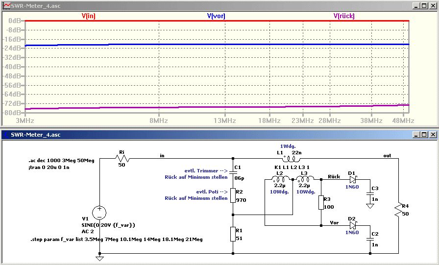

Heute hab ich mir ein SWR-Meter für den Bereich 3,5 MHz und tiefer
umgebaut. SWR-Meter aus dem CB-Funk mit zwei Instrumenten kann man oft
schon für 5-10€ ersteigern. Die dort eingebauten Richtkoppler sind
jedoch für die untere Kurzwelle viel zu kurz und müssen durch einen
Ringkern ersetzt werden.
Die Schaltung funktioniert gut, rückwärts hebt der Zeiger mit dem 50 Ohm
Dummy gerade noch sichtbar vom Nullpunkt ab. Zwischen 80m und 40m ist
kein Unterschied feststellbar. Im aktuellen Umbau befindet sich die
Schaltung aus der Handskizze. Inzwischen würde ich eher die Bauteilwerte
aus der Simulation verwenden, denn durch die niedrigere
Spannungsteiler-Impedanz reduziert sich der Einfluss/Rückwirkung der
1N60 Diodenkapazitäten. Die Unterschiede sind jedoch nicht so groß, daß
sich eine nachträgliche Änderung lohnt.
Gruß,
Bernd
Fertig, bevor es immer mehr Teile werden, höre ich jetzt auf.
Im Vergleich zur ersten Version wurde das RIT entfernt. Dafür gibt es
eine Verdopplung der VXO-Frequenz für 40m, 80/40m Umschaltung des
Audions. Das Audion zeigte auf 40m eine zu große Frequenzdrift beim
Drehen an der Rückkopplung, deshalb wurde die Schwingkreisinduktivität
gedrittelt und die Kapazitäten verdreifacht. Die Bandspreizung des
Audions ist über einen großen Bereich proportional zur Skala (1
Teilstrich = 1kHz).
Ein Relais für Rx/Tx Antennenumschaltung und einen HF-Regler verbessern
die Isolation zwischen Empfänger und VXO, wodurch sich letzterer
leichter und genauer auf Schwebung einstellen läßt.
Dann gehts jetzt bei der Wechselrichter-Baustelle weiter, der
Transceiver soll sich auch portabel betreiben lassen. Ein Ausgang für
stabilisierte 170V fehlt noch und das Ganze muss mechanisch stabil
aufgebaut werden.
Es scheinen genügend Leistungsreserven vorhanden zu sein, ermittelte
Daten bei einer Akkuspannung von 13,8 Volt:
Rlast  U[V]  I[mA]  P[W]
ohne   >350    0,0    0
9k      300   33,3   10
6k      280   46,7   13
3k      246   82,0   20
Na, bin ja gespannt, ob ich dich hören werde. ;-)
Ich muss mir noch überlegen, ob ich mich zu Hause hinsetzen will
oder irgendwo in die Gegend gehen.

Anderes Thema, ich hätte noch einen Vorschlag für einen Empfänger.
Zeitlich würde das für den 5.5. noch reichen und er würde zu deiner
Schaltung passen.
Erstmal filtert das Pi-Filter, bei einem doppelten ist meist in der
Mitte die Amplitude höher. C12 und L4 bewirken beim Empfang eine
Resonanzüberhöhung von ~25dB. Der Mischer mit dem DG-Mosfet arbeitet in
eine Drossel ~1 Henry welche mit C14 auf der NF-Wunschfrequenz einen
Schwingkreis bildet. Dadurch ist auch die Mischverstärkung recht hoch.
Die 1H Drossel könnte auch direkt durch einen Kopfhörer ersetzt werden.
Die 100µV an der Antenne sind bei den teilweise verwendeten Pixies schon
So, der Wechselrichter schwingt mit 150 Hz, die Ausgansspannungen
betragen 270V/50mA und 170V/15mA stabilisiert. Der Transceiver läßt sich
jetzt autonom am danebenstehenden 12V Akku oder aus dem
Zigarettenanzünder betreiben.
Der 12V-Eingang des Wechselrichters ist verdrosselt, um Störungen zu
vermeiden. Erdschleifen werden bei 150 bzw. 300 Hz sofort hörbar.
Eisenverluste sind kein Thema, der Drahtwiderstand der 2 x 9V
Primärwicklungen macht die meisten Verluste.
Von der Ausgangsleistung des Transceivers bin ich etwas enttäuscht,
leider kommen momentan nur 2,5 Watt raus. Um Bauteile zu sparen liegt
das Schirmgitter der EL95 auf der 170V-Versorgung, möglicherweise ist
das zu wenig.
@ Jörg
> wenn man so eine Röhrenkiste portabel benutzen will
Das wird in dem Moment interessant, wenn die jetzige Antenne nicht
richtig funktionieren will. Auf dem nahen Hügel wäre genügend Platz für
41m Draht. Der Boden ist feucht und es gibt Weinbergdrähte als
Gegengewicht.
QRP-MAS 2016 ist vorbei, das Gerät hat funktioniert.
Der Weg ist das Ziel, es hat Spass gemacht!
Auf 40m war ziemlich viel los, fast wie ein Pile-Up. Für den 0V1
Empfänger und ohne Skills eine Nummer zu groß. Es waren ständig
mindestens zwei Stationen auf dem anderen Seitenband zu hören und nicht
von den "richtigen" zu unterscheiden.
Auf 80m ging es deutlich ruhiger zu. Trotzdem habe ich nur ein QSO
geschafft, es war mein erstes überhaupt.
Es verlief ungefähr so, wie es Wilhelm hier beschrieben hat:
Beitrag "Re: Windom-Antenne mit Verlängerungsspule für 80m?"
Das nächste Mal sollte es ein Superhet mit Quarzfilter sein:
https://www.mikrocontroller.net/attachment/277724/Superhet_MAS_v2gif.gif
Die zuvor aufgebaute Schaltung hat prinzipiell funktioniert. Es wird
keine Probleme mit Übersprechen am Quarzfilter geben, solange sich die
beiden Systeme in unterschiedlichen Röhren befinden.
Gruß, Bernd

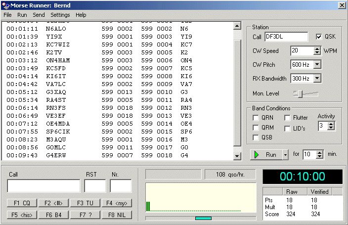

Gerade versuch ich mich mit Morse-Runner vertraut zu machen. Dabei geht
es ja eher um den koordinierten Ablauf.

Ich bin eher auf den Boden der Tatsachen geschrumpft. Gewundert hat es
mich trotzdem, ich hab nur ein mal mit meinen 2,5 Watt geantwortet und
mein Gegenüber hatte schon alles. Das waren seine Skills, nicht meine.
Mit dem Ablauf eines QSOs, Verwendung der Abkürzungen und dem Verstehen
allgemein habe ich noch Probleme. Text muss ich mitschreiben und kann
den Sinn oft erst beim nochmaligen Lesen erkennen. Es wird aber besser,
mit dem Morse-Runner klappt es inzwischen ganz gut.
