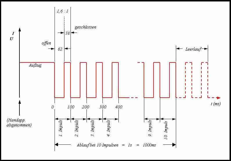

Hallo Forum, brauche mal eine gute Idee :-D Ich mache eine Weiterbildung und wir sollen als Projekt ein einstellbares Schaltnetzteil bauen, Das ist soweit kein Problem, doch möchte ich dies nicht in ein Standard Gehäuse bauen, sondern in ein "Wählscheibentelefon". Auch das ist soweit nicht schwer, doch nun würde ich sehr gerne die Wählscheibe dazu nutzen, die Spannung einzustellen (ablesbar über digAnzeige) und hier kommt die Herausvorderung wo zu ich Hilfe brauche. Der Nummernschalter gibt natürlich kein Digitales Signal aus, sondern einen Impuls bzw. mehrere, also 1 Impuls bei der 1, 2 bei der zwei usw bis zur 0, hier gibt es 10 Impulse (siehe Bild), wobei die Spannung des Impuls abhängig von der angelegten Spannung ist, kann also den Anforderungen ggfs angepasst werden. Hat jemand eine Idee zur -EINFACHEN + GÜNSTIGEN- Umsetzung? Wobei nicht unbedingt die Zahl Zwei 2V ausgeben muss, sondern angedacht ist zB ein Multiplikator, also je Impuls 0,5V oder 0,3V Freue mich über jede Idee ...;-) DANKE

Also die naheliegende Form (µC) wurde ja schon gennant. Was mir noch einfallen würde wäre ein dekadenzähler (4017 zB) und ein Monoflop. Das könnte man dann mit etwas Kreativität sicher auch zu einem funktionierenden Konstrukt machen. Muss man halt nervigen Kram wie Prellen und sowas in HW mit abfangen....
Amateur schrieb: > Früher hätte man sich dazu einen oder zwei Hebdrehwähler geholt Er wollte billig. Hebdrehwähler waren nicht billig. Ein ATmega8 ist allemal billiger. Und der macht alles. Auswertung der Impuls, Darstellung der Spannung auf einer Anzeige, einstellen der Netzteilausgangsspannung. Wenn es nur um 1 Ziffer geht, reicht natürlich ein einfacher Zähler, und wenn man damit ein Netzteil (also Analogschaltung) einstellen will, wäre am einfachsten ein digitales Poti mit Zähleingang. Der lange Impuls beim "Aufzug" setzt es auf 0 zurück, jede fallende Flanke zählt es um 1 hoch. Allerdings fehlt da noch eine Anzeige, und schon wird es aufwändiger als der uC.

Nimm einen Binär-Zähler. An die Ausgänge einen 7-Segment-Dekoder mit Anzeige und parallel ein R2R-Netzwerk. Damit wird ein einstellbarer Spannungsregler gesteuert. Fertig.

Amateur schrieb: > Die Auswertung - nicht die Erfassung - der Impulse einer > Wählscheibe ist > mit den heutigen Mitteln nicht ganz einfach. Eher einfacher. Ein kleiner Arduino, atiny, etc. genügt. "Mittelfrüher" machte man das mit 4..5 kleinen (MSI) TTL/CMOS ICs. "Ganz früher": HDW > Früher hätte man sich dazu einen oder zwei Hebdrehwähler geholt und das > Problem wäre erledigt. s.o. > Heute würde das Drum-Herum wohl den normalen (einfachen) Rahmen > sprengen. Nun, wenn man diese (zugegeben interessante Retro) Design-Version haben möchte, darf man halt auch a bisserl was drumrumbauen. Wie die Vorposter schon richtig schreiben, ein kleiner uController und gut ist es.

Mögliches Vorgehen:
Hörer aufgelegt: Ausgang freigeschaltet
Hörer abnehmen: Ausg. noch nicht frei
Nummer wählen: über Timeout (z.B. 3s) das ende der Eingabe erkennen
Der Wert/ die Nummer wird angezeigt (Digital oder analog
auf
Zeigerinstrument
Auflegen: s.o.
Hat man sich verwählt, schnell auflegen und nochmal, wie früher :)
Ausgangsspannungswahl für Fortgeschrittene ist dann über den
Gabelkontakt ;)
