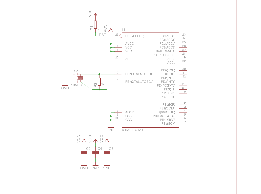

Hallo, ich habe hier ein Problem, welches ich alleine nicht unter Kontrolle bekomme. Ich habe hier einen Atmega 328p in Grundbeschaltung. Abblockkondensatoren 100N für jeden Pin, 10K Reset Pullup, VCC und Reset sind ok von der Oszilloskop-Messung her. Verbindungen zu GND und VCC sind kurz und gut. Als Quarz/Resonator dient ein Murata CSTCE16M0V53-R0 (http://de.farnell.com/murata/cstce16m0v53-r0/keramikresonator-16mhz-smd/dp/2443265?ost=2443265). Routing auch hier so kurz und direkt, wie es geht (wie beim Arduino UNO). Wie beim Arduino UNO habe ich einen 1 MOhm Lastwiderstand zwischen die XTAL-Leitungen gehängt. Auch ohne den Lastwiderstand tritt das Problem auf. Die Fuses sind low=0xff high=0xde und ext=0x05. Betreibt man die CPU mit dem internen Oszillator tritt das Problem nicht auf. Mit Oszillator hört dieser nach etwa 8-10h auf zu schwingen. Macht man dann die Lötstellen heiß (von Quarz und die entsprechenden an der CPU), geht es wieder für ein paar Minuten. Sprühe ich es gleich mit Eisspray ein, überlebt die Schaltung das (strauchelt vielleicht mal, wenn das Wasser kondensiert). Mittlerweile suche ich seit einigen Tagen nach dem Problem und es macht sich Verzweiflung breit, weil ich das zum laufen haben muss... Bin für jede Hilfe dankbar! Christoph
Hi Christoph, stelle bitte hochauflösende Bilder und auch deinen Schaltplan ein. Dann kann man vielleicht etwas sagen.
Hallo, noch einen Anmerkung einen Quarz hast Du nicht verbaut, deshalb muss die Beschaltung auch anders sein.
Christoph N. schrieb: > Mittlerweile suche ich seit einigen Tagen nach dem > Problem und es macht sich Verzweiflung breit, weil ich das zum laufen > haben muss... Das verstehe ich nicht. Das 20 ct Teil ist in einer Minute gewechselt und dann ist gut. Keramische Resonatoren sind etwas für große Stückzahlen, wo es auf den Preis ankommt. Gut, sie schwingen auch ein bißchen schneller an. Beim Arduino Uno sorgen die Resonatoren nur für kräftige Frequenzschwankungen, m.E. völlig daneben, zumal ein 16 MHz Quarz an anderer Stelle eingebaut ist. Aber warum verwendet man diese freiwillig und ohne Not?
Christoph N. schrieb: > Als Quarz/Resonator dient ein Murata CSTCE16M0V53-R0 [...] > Die Fuses sind low=0xff high=0xde und ext=0x05. Ändere das in: low=0xf7 high=0xde und ext=0x05.

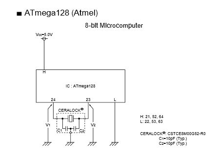

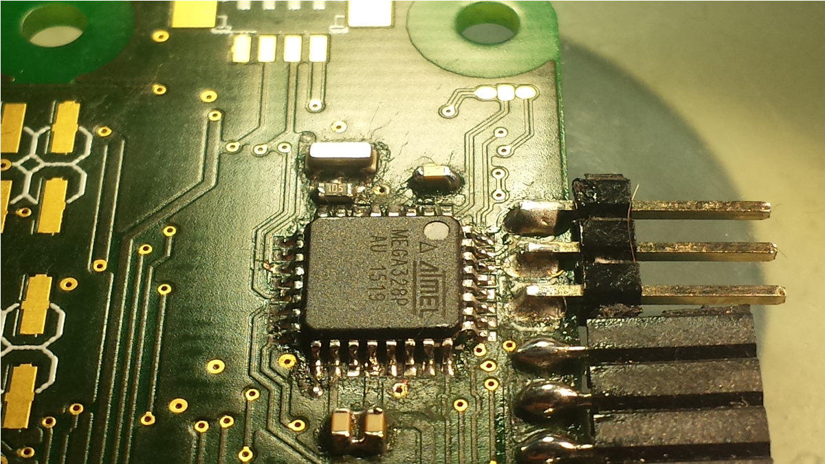

Also, erst mal Bilder und Schematic anbei. Zuvor hatte ich Quarze verwendet, die Schaltung hatte so etwa 2 Jahre Funktioniert und fing dann an Ärger zu machen (neue Charge MCUs?). Also habe ich versucht, das Design so abzuändern, dass es so ist, wie ein als funktionierend bekanntes Design.
Geändert, musste dazu wieder die Lötstellen heiß machen. Habe ein Testprogramm, welches einfach nur hoch zählt, dass läuft jetzt.

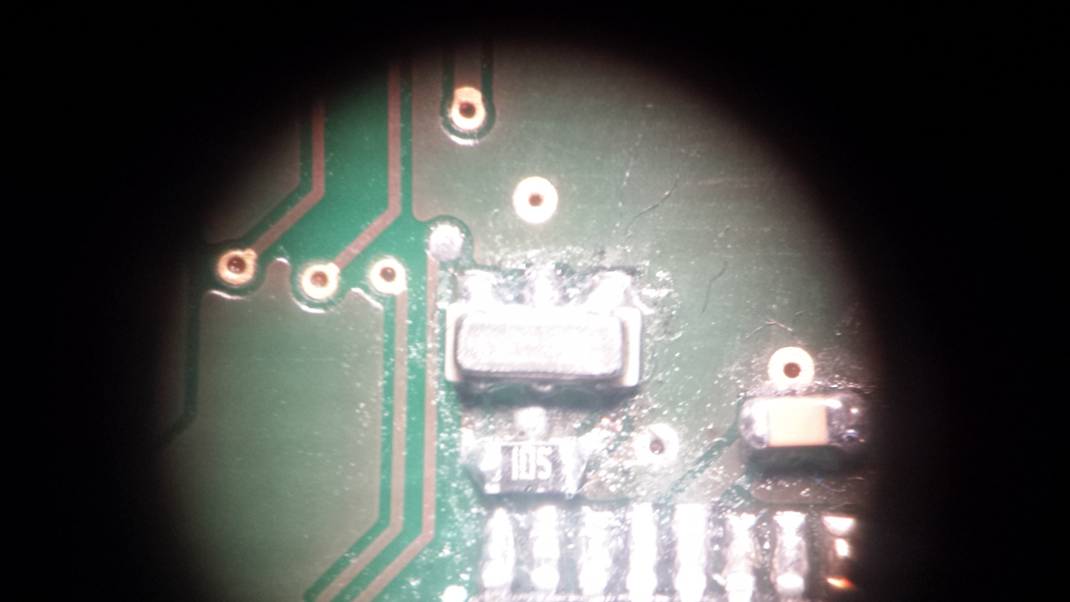

Wenn ich das richtig sehe, sind da sehr viele Flußmittelrückstände. Beseitige die mal mit Alkohol. Vielleicht hilft's!? Ansonsten ist das eh' gute Praxis.
Hab die Platine gerade auch noch mal gewaschen.
Also so recht einleuchten tut mir die ganze Darstellung noch nicht. Ich fasse mal zusammen, was bis jetzt an Fakten genannt wurde. 1. Es wird ein Keramikresonator anstelle eines Quarzes verwendet. 2. Die Schaltung soll (dazu später) wie die eines Arduino Uno sein. 3. Der Grund dafür ist eine bei CPU-Wechsel aufgetretene unaufgeklärte Fehlfunktion. Zu 1. Ich habe es noch nicht selbst versucht, sondern immer nur Quarze verwendet, aber ein Keramikresonator geht wohl. Siehe: https://www.mikrocontroller.net/articles/AVR-Tutorial:_Equipment Soweit so gut. Ich habe allerdings gelinde Zweifel, dass jeder Keramikresonator gleich gut geeignet ist und auf gleiche Weise angeschlossen werden kann. In der Hauptsache fehlt mir in Deinem Beitrag, die Verifikation dieser Tatsache. Zu 2. Mal abgesehen von "Arduino", denen ich höchstens soweit traue wie ich sie werfen kann (also max. den Weg zum Schrotteimer): Ich habe auf Anhieb wenigstens zwei verschiedene Schaltpläne vom Uno gefunden. Hier: http://www.arduino.cc/en/uploads/Main/arduino-uno-schematic.pdf und hier: http://www.arduino.cc/de/uploads/Main/Arduino_Uno_Rev3-schematic.pdf In der ersten Version wird noch ein Keramikresonator verwendet. Allerdings mit einem 27 Ohm Serienwiderstand. Warum fehlt der bei Dir? Angesichts der Tatsache, dass Resonatoren sich elektrisch ein wenig anders Verhalten (sic) als Quarze auch nicht verwunderlich. Aber das führt auch wieder zurück zu der Frage ob und wie denn die Verwendbarkeit Deines Resonators hier überprüft wurde. In der dritten Version (dem zweiten von mir verlinkten File) wird auch kein Resonator mehr verwendet sondern ein Quarz. Das wird sicher seinen Grund haben, meinst Du nicht auch? 3. Was uns nun zu Punkt 3 führt: Zum einen ist unklar, warum denn nun die Schaltung auf einmal nicht mehr mit Quarz geht. Es mag sein, dass Du den Grund kennst. Aber aufgeschrieben hast Du nur eine unklare Vermutung. Was den Eindruck erweckt, dass Du aus keinem tatsächlichen Grund nun das Design ändern willst. Da fehlt eine Analyse des Problems. Und die kommt vor einem Redesign. Tatsächlich verwenden seit Jahrhunderten :-) die meisten ohne Probleme einen Quarz. Warum soll das nun gehen? Einfach weil es anders ist? Ich bin mir nicht ganz sicher, was da eigentlich los ist: Bist Du nun ein Profi Embedded-Entwickler mit Erfahrung in SW und HW oder eine Hobby-Bastler oder ein Anfänger? Platine und Mikroskopfoto deuten auf Profi. Oder auch Bastler mit viel Geld. Alle drei Varianten sind durchaus achtenswert - darüber nichts schlechtes. Aber die Frage wäre interessant. Denn wenn Du ein Profi bist, dann hast Du die Analyse nur nicht hingeschrieben und alles ist OK. Aber als Bastler oder Anfänger solltest Du die Ursache auch klarmachen und die Argumentation warum es mit einem Resonator auch besser gehen soll. Was hier nämlich auch fehlt, ist die Erklärung, warum man statt einem Quarz, der wesentlich genauer ist, einen Resonator verwenden sollte (mal abgesehen von dem Grund der oben nicht genannt wurde). Klar, was hier nicht stimmt?
Klaus schrieb: > In der dritten Version (dem zweiten von mir verlinkten File) wird auch > kein Resonator mehr verwendet sondern ein Quarz. Das wird sicher seinen > Grund haben, meinst Du nicht auch? Du mußt Dir die Beschaltung des rechten µC ansehen; der linke ist nur für USB zuständig. Mit 2 x 22 pF und Quarz läuft bei mir jeder ATmega oder Tiny jahrelang und nicht nur 10 Stunden ;-)
Wofür braucht man denn einen Lastwiderstand oder Serienwiderstand? Das mit der Hitze und Kühlen hab ich null verstanden. Laut Datasheet sieht das ja so wie im Anhang aus.
Ups. Ich habe übersehen, das in beiden Revision für den 328P ein Resonator verwendet wird. Jedenfalls, wenn sowohl mit Quarz als auch mit Resonator Probleme auftreten, dann ist da was grundsätzlich faul.
Hallo Klaus, vielen Dank für Deine umfangreiche Antwort. > 1. Es wird ein Keramikresonator anstelle eines Quarzes verwendet. Das ist richtig. Die Entscheidung auf den Resonator umzusteigen, rührt daher, dass der zuvor verwendete Quarz (http://de.farnell.com/epson/q24fa20h00044-fa-20h-16-mhz-9-0pf/quarz-fa-20h-16mhz-10ppm-9pf/dp/1712814?ost=1712814) Ärger machte. Der Grund dafür ist in der Tat unklar. Also habe mit dem Quarz versucht, die Probleme unter Kontrolle zu bekommen (Routing, andere Kondensatoren, bessere Masse) - ohne Erfolg. Ich erinnerte mich an eine kleine Platine Namens Openlog von Sparkfun, die eben diese Murata-Resonatoren verbaut hatten. Leicht zu routen, Kondesatoren schon drin, idiotensicher - dachte ich. > 2. Die Schaltung soll (dazu später) wie die eines Arduino Uno sein. Weil die (weil ich nicht erkannt hatte, dass es sich bei dem einen um einen Quarz handelt und beim anderen nicht) Schaltung mit Murata im UNO ja funktionierte, habe ich versucht das nachzumachen. > 3. Der Grund dafür ist eine bei CPU-Wechsel aufgetretene unaufgeklärte > Fehlfunktion. Korrekt. Das Bauteil hat ca. 2 Jahre funktioniert, dann wurde die CPU durch falsche Spannung zerschossen. Ab da (als ich die neuen CPUs verwendete (AU und AN Typen) gingen die Probleme los. > Zu 1. Ich habe es noch nicht selbst versucht, sondern immer nur Quarze > verwendet, aber ein Keramikresonator geht wohl. Siehe: > https://www.mikrocontroller.net/articles/AVR-Tutorial:_Equipment > Soweit so gut. Ich habe allerdings gelinde Zweifel, dass jeder > Keramikresonator gleich gut geeignet ist und auf gleiche Weise > angeschlossen werden kann. In der Hauptsache fehlt mir in Deinem > Beitrag, die Verifikation dieser Tatsache. Genauigkeit sollte reichen. > Zu 2. Mal abgesehen von "Arduino", denen ich höchstens soweit traue wie > ich sie werfen kann (also max. den Weg zum Schrotteimer): Ich habe auf > Anhieb wenigstens zwei verschiedene Schaltpläne vom Uno gefunden. Hier: > http://www.arduino.cc/en/uploads/Main/arduino-uno-schematic.pdf und > hier: > http://www.arduino.cc/de/uploads/Main/Arduino_Uno_Rev3-schematic.pdf > > In der ersten Version wird noch ein Keramikresonator verwendet. > Allerdings mit einem 27 Ohm Serienwiderstand. Warum fehlt der bei Dir? > Angesichts der Tatsache, dass Resonatoren sich elektrisch ein wenig > anders Verhalten (sic) als Quarze auch nicht verwunderlich. Aber das > führt auch wieder zurück zu der Frage ob und wie denn die Verwendbarkeit > Deines Resonators hier überprüft wurde. Das ist eine Tatsache, die mir bis jetzt noch nicht aufgefallen ist. Vielen Dank. Ich hatte es in der Zwischenzeit gestern auch mit dem 27R Serienwiderstand in XTAL1 versucht, hat auch nicht geklappt. > In der dritten Version (dem zweiten von mir verlinkten File) wird auch > kein Resonator mehr verwendet sondern ein Quarz. Das wird sicher seinen > Grund haben, meinst Du nicht auch? Ohoh... > > 3. Was uns nun zu Punkt 3 führt: > Zum einen ist unklar, warum denn nun die Schaltung auf einmal nicht mehr > mit Quarz geht. Es mag sein, dass Du den Grund kennst. Aber > aufgeschrieben hast Du nur eine unklare Vermutung. Was den Eindruck > erweckt, dass Du aus keinem tatsächlichen Grund nun das Design ändern > willst. Da fehlt eine Analyse des Problems. Und die kommt vor einem > Redesign. Tatsächlich verwenden seit Jahrhunderten :-) die meisten ohne > Probleme einen Quarz. Warum soll das nun gehen? Einfach weil es anders > ist? Das ist die Frage, die ich nicht beantworten kann. Ich habe alles nach den "Regeln der Kunst" korrekt zu machen. > > Ich bin mir nicht ganz sicher, was da eigentlich los ist: Bist Du nun > ein Profi Embedded-Entwickler mit Erfahrung in SW und HW oder eine > Hobby-Bastler oder ein Anfänger? Platine und Mikroskopfoto deuten auf > Profi. Oder auch Bastler mit viel Geld. Alle drei Varianten sind > durchaus achtenswert - darüber nichts schlechtes. Aber die Frage wäre > interessant. Denn wenn Du ein Profi bist, dann hast Du die Analyse nur > nicht hingeschrieben und alles ist OK. Aber als Bastler oder Anfänger > solltest Du die Ursache auch klarmachen und die Argumentation warum es > mit einem Resonator auch besser gehen soll. Ich habe Technische Informatik studiert, bin von meiner Ausbilung her also eher aus dem SW-Bereich. Habe aber die letzten Jahre sehr viel HW gemacht, auch im Hobby und habe daher z.b. ein Mikroskop zuhause. Tatsächlich habe ich die Arbeit (die HW wird "professionell" an einer Forschungseinrichtung gebraucht) mit nach hause genommen, um das Problem unter Kontrolle zu bekommen. > > Was hier nämlich auch fehlt, ist die Erklärung, warum man statt einem > Quarz, der wesentlich genauer ist, einen Resonator verwenden sollte (mal > abgesehen von dem Grund der oben nicht genannt wurde). Ganz ehrlich: Weil ich von HF-Design soviel Ahnung habe, wie eine Kuh vom tanzen und mir der Unterschied nicht aufgefallen ist :-( > Klar, was hier nicht stimmt? Es dämmert mir, vielen Dank für Deinen Beitrag!
Klaus schrieb: > In der ersten Version wird noch ein Keramikresonator verwendet. > Allerdings mit einem 27 Ohm Serienwiderstand. Warum fehlt der bei Dir? Dieser Serienwiderstand ist wichtig. Und die C sollten mindestens doppelt groß sein. Und ausfallen tun sie auch mehr als Quarze.

Also, ich konnte des Ausfall mit Eisspray erzwingen. Wenn ich dann Pin 8 heiß gemacht habe mit dem Lötkolben ist es wieder weg. Ob das villeicht auch von kondensierendem Wasser kommt, weiß ich nicht. Es ist auch nicht so, dass es jedesmal beim Kaltstellen ausfällt.
Marc Vesely schrieb: > Christoph N. schrieb: >> Ich habe den Eindruck, dass die Tipps am Anfang auch nicht schlecht >> waren (Fuses und Saubermachen) seit dem läuft er wieder. Aber man soll >> den Tag nicht vor dem Abend loben... > > Die LowFuse bezieht sich nur auf start-up zeiten, ist in diesem > Zusammenhang also völlig uninteressant, da ja dein AVR ohne Probleme > startet. > > Das mit den Widerständen ist absolut unnötig und wird beim Atmel > nicht mal als möglicher Problem im Ansatz erwähnt. > Wenn Quarz nach 8-10 Stunden aufhört zu schwingen, hat er sich > entweder überhitzt oder du hast schlechte Lötstellen. > Ich hab mir deine Bilder gerade angeschaut, es ist wirklich schlecht > und unsauber gelötet, Lötstellen sind überhitzt. > Bisschen üben und dann nochmal das Ganze sauber löten, es wird mit > Sicherheit funktionieren. Ok, habs noch mal nachgelötet. Es spricht ja Einiges dafür, dass die Löstelle nach ein paar Stunden die Impedanz ändert. Oder das evtl. doch Flussmittelrückstände bei dem Wetter Wasser anziehen. Die geänderten Fuses änderten die Clock Source aber auch auf "full swing crystal" - ist das kein Unterschied?
Kontolliere bitte noch einmal, ob Du die Option 'full swing' bei 'Fuse Low Byte' auch aktiviert hast, wie es c-hater schon angemahnt hatte. Das ist für mich die einzige Möglichkeit, ein solch instabiles Verhalten zu erreichen! Die ganzen Spielereien mit Rs und Cs oder Sprays oder Flussmittel sind Bastelkram und völlig belanglos.
Christoph N. schrieb: > Also, ich konnte des Ausfall mit Eisspray erzwingen. Wenn ich dann Pin 8 > heiß gemacht habe mit dem Lötkolben ist es wieder weg. Ob das villeicht > auch von kondensierendem Wasser kommt, weiß ich nicht. Es ist auch nicht > so, dass es jedesmal beim Kaltstellen ausfällt. Entschuldige, aber mit Kältespray kann man viel erzwingen: Auch kalte Getränke. :-) Das deutet nur darauf hin, dass die Temperatur in einem bestimmten Bereich liegen muss. Das aber ist allgemein so und nur relevant, wenn der Temperaturbereich in bemerkenswertem Maße ausserhalb der Nennwerte liegt. Mit Kältespray erzwingst Du das einfach. Mit sinkender Temperatur erhöhen sich ganz allgemein Widerstände und verringern sich Verstärkungen. Deine Beschreibung deutet darauf hin, dass der Ausfall bei Erwärmung auftritt und nicht bei "Erkältung". :-) Wenn Du durch Kältespray erreichen kannst, das es geht: das wäre relevant. Nein, nein. Ich mag falsch liegen - dann korrigiere man mich bitte, aber ich halte das für Zeitverschwendung.
Fuses sind: (H:05, E:DE, L:F7) Immer wenn es nicht mehr funktioniert, die beiden XTAL-Pins von der CPU heiß machen, dann geht es wieder.
Was die Flussmittelrückstände betrifft: Es kommt darauf an: Falls die Rückstände da schon seit Wochen drauf sind und nun, nach Entfernung, dass Problem nicht mehr auftritt, dann ist das interessant. Wobei das auch heissen könnte, das die Dimensionierung nahe an einer der Grenzen zur Nicht-Funktion ist - also auch Dimensionierung ändern. Falls wir aber von einer frisch gelöteten Platine reden, dann findet die Veränderung nicht innerhalb von Stunden statt (es sei denn es handelt sich um den unwahrscheinlichen Fall, einer sehr grenzwertigen Dimensionierung - dann wäre auch eine Neudimensionierung fällig).

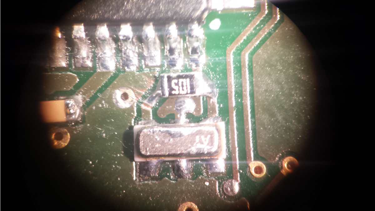

Auf dem Foto sieht es so aus, als ob der rechte Anschluss des 1 M Widerstandes mit dem GND in Berührung kommen könnte.
Also, wie versprochen das Update: Ich habe die Platine gereinigt und funktionsfähig mit Plastikspray lackiert, da ich den Verdacht hatte, dass z.B. das Flussmittel mit seinen hygroskopischen Eigenschaften nach einer gewissen Zeit Wasser zieht, was in diesem Kontext zu parasitären Kapazitäten führt. Wackelige VCC und GND Verbindungen konnte ich ausschließen, da ich die auch mal mit Kupferlackdraht redundant ausgeführt hatte. Ich habe mich für die ursprünglich geplante Konfiguration mit Murata und ohne 1 Mohm Lastwiderstand entschieden, da das im Datenblatt nicht vorgesehen ist. Die Fuses sind immernoch H:05, E:DE, L:F7. Also mit Full-Swing (CKSEL=0111). Das Ergebnis ist bis jetzt vielversprechend: Das Ganze läuft seit ca. 22h ohne Probleme durch. Das heißt nicht, dass das Problem abwesend sein muss, ich kann es zur Zeit nur nicht reproduzieren. Sollte sich das Ergebnis noch mal ändern würde ich mich wieder melden! @c-hater: Vielen Dank für die letzte Erklärung, da habe ich noch mal einiges verstanden! An Alle: Vielen Dank für die vielen Anregungen, das hat mir sehr weitergeholfen!
Hi! Noch zwei Anmerkungen: Beim Erhitzen der Lötstellen erhöhst du nicht nur die Temperatur sondern verbindest auch die Kontakte elektrisch mit dem Lötkolben. Je nachdem, ob der Lötkolben und die Schaltung geerdet (Schutzleiter) sind, gibt das auch einen elektrischen "Peak". War die Schaltung während des Lötens in Betrieb? Bereich Forschung heißt meist kleine Stückzahlen (<100/a). Da kann man schon überlegen, ob etwas teurere Bauteile (= fertiger Oszillator) insgesamt nicht günstiger kommen als die Arbeitszeit. Nicht falsch verstehen, ich bin ein Freund von Wissen und Verständnis aufbauen, aber manchmal zählt eben das Ergebnis und nicht der Weg.
Hallo Stefan, das Ding war aus. Ich unterstelle, dass in dem Moment die Flussmittelreste, die das Wasser gebunden haben, verfolgen sind. Stimmt es sind kleine Stückzahlen. Das Problem ist aber, dass ich jetzt keine Zeit für ein Redesign habe. Ich muss es also entweder zum laufen bekommen, wie entworfen, oder minimalinvasiv das Ding zu ändern. Oszillator wäre da mit Sicherheit eine Lösung, aber der ist bei 5V zu groß zum reinfrickeln und ich muss auch sowas bestellen. Glücklicherweise läuft es auch nach mittlerweile 26 Stunden immernoch. Ich bin guter Hoffnung, dass es so war, wie gedacht (+Fuses). Gruß Christoph

Ok, so wie es aussieht liegt es daran, dass ich ein anderes Flussmittel verwendet habe. Bei dem alten waren kleine Rückstände kein Problem. Hier funktioniert nach pedantischer Reinigung alles. Auch die Fuses scheinen - zumindest in diesem Falle - nicht den Einfluss zu haben. Trotzdem ändere ich jetzt alles mit 16 Mhz auf "Full Swing". Gruß Chrisoph
Christoph N. schrieb: > Trotzdem ändere ich jetzt alles mit 16 Mhz auf "Full Swing". Mach das. Auf die Dauer hilft nur Power. MfG Paul

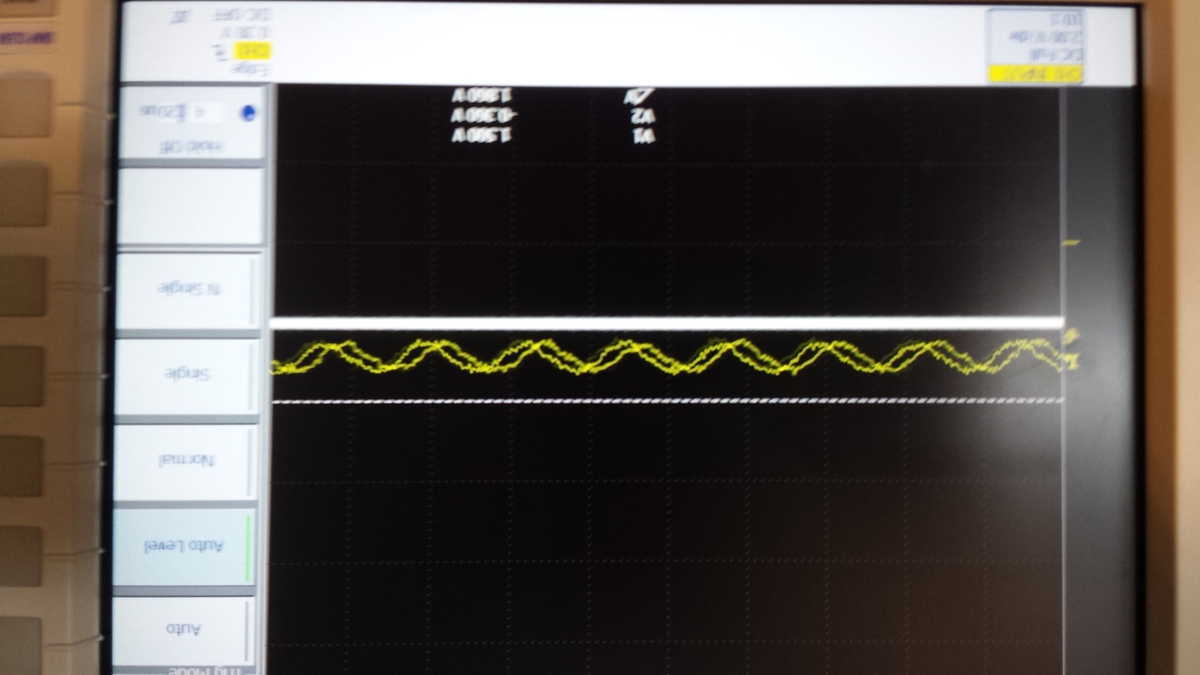

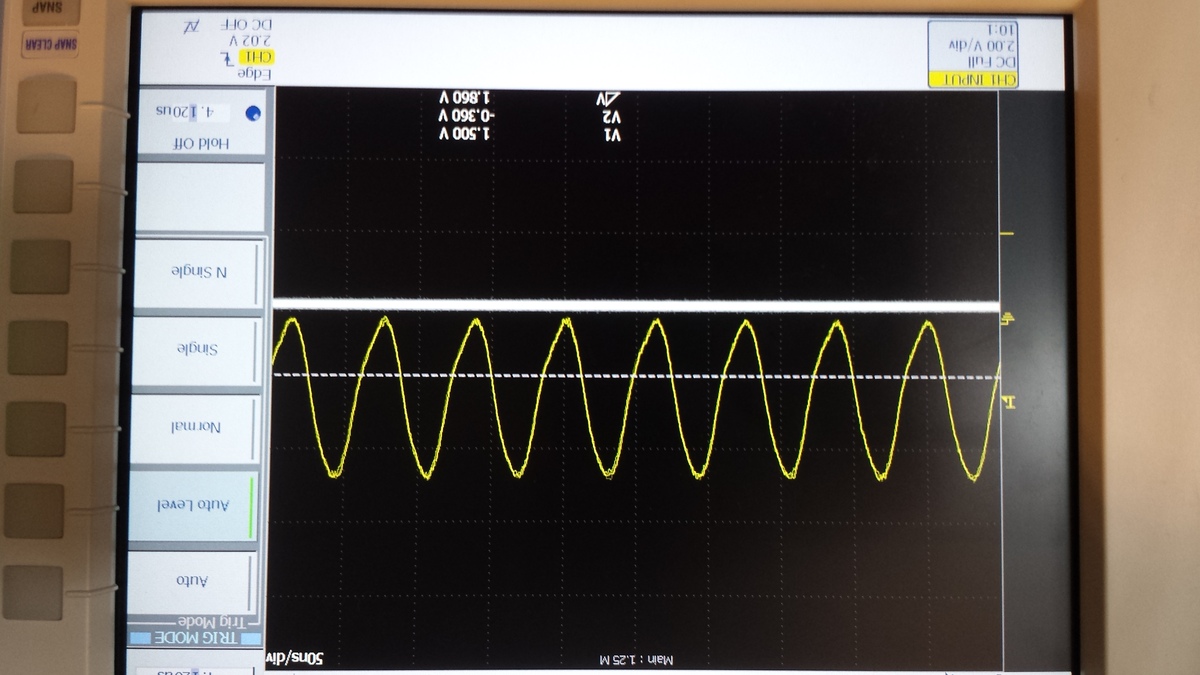

Dem Erkenntnisgewinn halber, noch mal ein paar-Scopebilder, die Fullwing und nicht Fullswing vergleichen (mit dem Resonator). Es läuft (mit Fullswing) und ist damit für mich ansonsten Abgeschlossen. Nochmals vielen Dank an alle Beteiligten!
