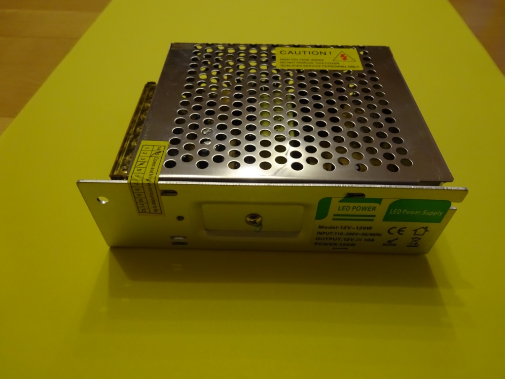

Hallo habe noch mal vom folgenden Angebot, http://www.ebay.de/itm/231516510388 die 36 , 120 , 400 Watt Version bestellt. Kommen so nächste Woche. Welche Test sind den sinvoll ? UKW Radio, W-Lan, Hörgerät der Oma fallen schon mal nicht aus. :-)

Christian S. schrieb: > Jetzt ist die Frage ob der Versender, weil ja schon in Deutschland, der > Inverkehrbringer ist ? Ja das ist die Frage. Der Verkäufer sitzt in China und liefert über Logistikpartner. Mal im Ernst. 400W für 18,99€. Lass Dir Herstellerdatenblatt und CE Konformitätserklärung zuschicken. Stelle die Abnahme einer größeren Menge in Aussicht und verlange vorher aber einblick in die EMV Tests. Selbst wenn es nur Precomliance Tests sind und selbt wenn die nur auf Chin. sind, wirst Du das eine oder andere daraus erkennen können. Am wahrscheinlichsten ist der 'Logistikpartner' irgendsoeine kleine Wurst die versucht die Stütze aufzubessern. Erwarte aber kein Mitleid hier wenn Du damit auf die Nase fällst.

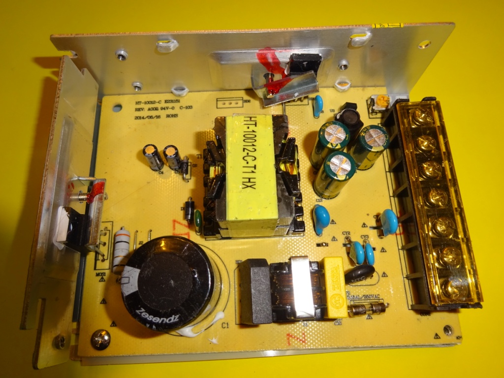

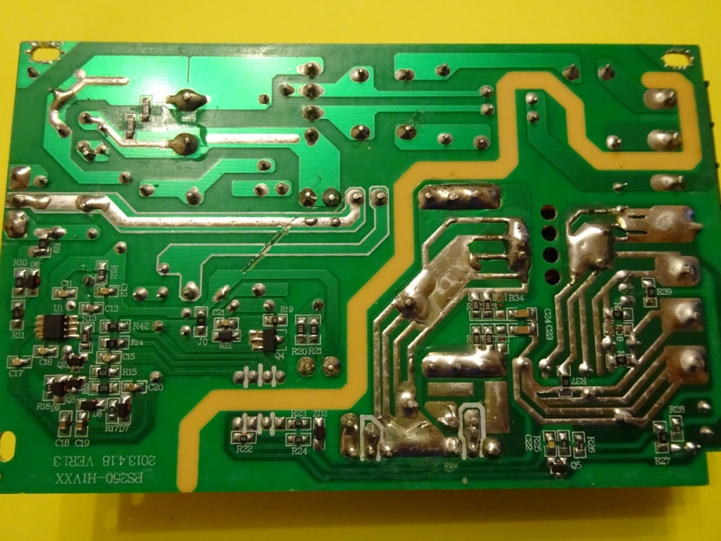

Mein spontaner Gedanke: Ausschuss aus einer Fertigung. Konkret, weil mich die roten Striche, die Kratzer auf der Lötseite (was darauf hinweist, dass zumindest diese Platine mal wild in einer wilden Kiste transportiert wurde) und das lose Blechteil darauf bringen. Wenn ich dann noch dick-gelötete Leiterbahnen sehe, werde ich skeptisch ob die Konstruktion selbst der Gut-Teile wirklich zuverlässig ist.

Die Lötstellen sehen auch aus als wurden sie mit bleihaltigen Lot nach gelötet. Genauso der tiefe Krater auf der Platine. Das Gehäuse hat auch so ausgesehen. Werde morgen mal einen einfachen Lasttest machen.

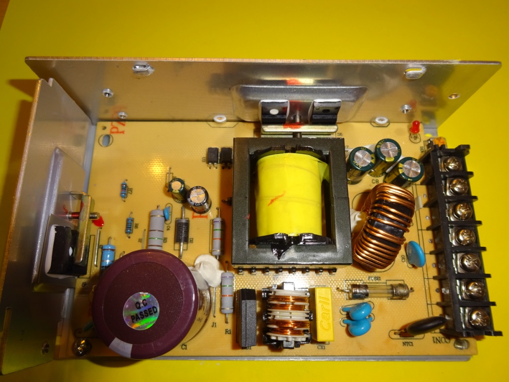

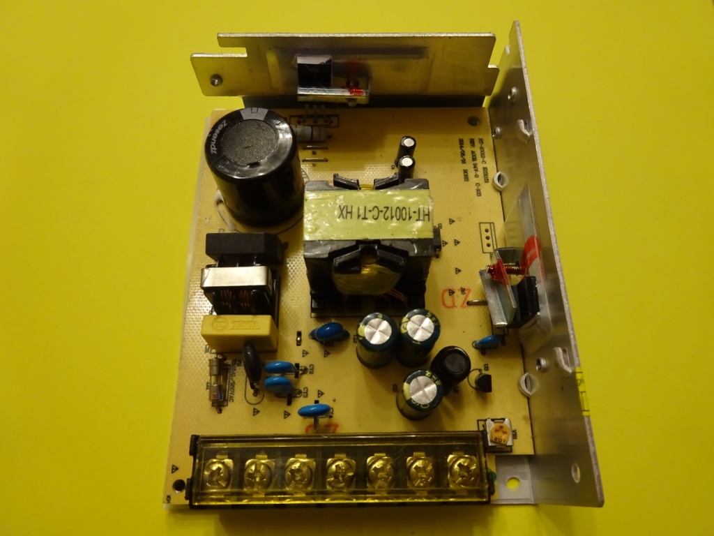

Uärks. Die Ausgangselkos sind bei den angegebenen Leistungen wenn dann von homöopathischer Wirkung. Selbst in 20W-Modellen anderer Hersteller ist mehr Elko im Ausgang als hier. Der Ripple auf den Kondensatoren dürfte jenseits von Gut und Böse liegen, was die dann recht schnell frittieren dürfte. Bei dem dicken Netzteil ist ja ein beachtlicher Schrammer volle Kanne durchs Kupfer drin. Ist der von dir oder ist der "original". Qualität ist das jedenfalls schonmal keine. Beim 120W fällt mir die etwas interessante Entstörung auf: Die Erdung geht aufs gehäuse, die Sekundärseite ist per Keramikstüpsel mit sowohl Gleichgerichteter Netzspannung sowie PE verbunden. Dazu kommt noch die schöne Lötzinnperle in dem einen Isolationsschlitz. Weiter als bis zur nächsten Wand (bis dahin kannste die Dinger werfen) würd ich den Teilen nicht trauen.

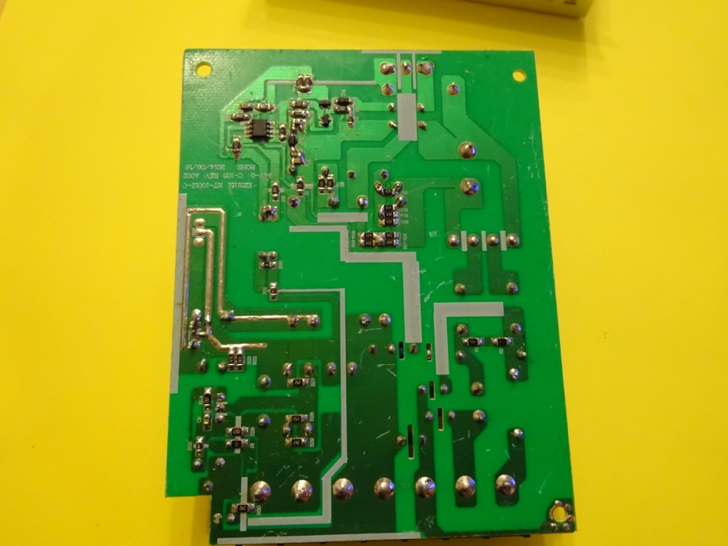

Das kleinere Netzteil scheint keinen Optokoppler zu enthalten. Wie mag da wohl die Spannungsregelung funktionieren? Mich stört auch, dass die Schmelzsicherungen nicht austauschbar sind.
Doch, der Optokoppler ist fast nicht erkennbar neben dem Trafo. AUf der Lötseite sieht man aber wo er ist.
Schaltnetzteil ohne Opto geht schon, regelt man halt die AUX-Schiene des Reglerchips. Wenn es keine gesonderten Anforderungen an die Stabilität hat, kann man das schon so machen (zumindest bei ein paar Watt). EDIT: Der Snubber ist süß. So wie das aussieht ist das der kleine grüne Folienkondensator auf der Primärseite. Das sind ist zu 99% sicher unterdimensioniert und macht irgendwann die Biege, wenn er überhaupt eine Wirkung hat.

@Christian Danke das Du Dir die Mühe gemacht hast. Die ganz große Katastrophe finde ich jetzt nicht. Die Netzteile werden im Prinzip schon funktionieren und das ist mehr als ich erwartet habe. Bei einem so kleinen Netzfilter und keiner PFC ist die CE Zert. natürlich mit Vorsicht zu betrachten. Auf der Sanpu Seite sind die Netzteile übrigens nicht zu finden. Deine 120W Variante sieht aus wie die 100W, Deine 250W finde ich garnicht. Bei 100% Last wird das Teil recht schnell in die ewigen Jagdgründe gehen. Die Wärmeableitung des dünnen Stahlblechgehäuses ist nicht besonders und einen Übertemperaturschutz kann ich nicht erkennen. Wenn man nur selten Peakleistung braucht mag das billige Ding schon eine Weile halten.

Andreas L. schrieb: > EDIT: > Der Snubber ist süß. So wie das aussieht ist das der kleine grüne > Folienkondensator auf der Primärseite. Das sind ist zu 99% sicher > unterdimensioniert und macht irgendwann die Biege, wenn er überhaupt > eine Wirkung hat. Wo bitte meinst Du den snubber zu sehen? Bei solchen Netzteilen bestehen die snubber üblicherweise aus ein paar SMD-Widerständen. Ja, das funktioniert sogar, ohne abzufackeln. Dazu müßte man sich allerdings erstmal in die aktuelle Technik einarbeiten, bevor man kluge Sprüche absondert.

Das hier sind keine ultramodernen Hightechnetzteile sondern ein klassiches Flybackdesign auf Kante gebügelt. Der SMD-Snubber unten liegt genau unter dem grünen Folien-C. Die Lötstellen kannste zwischen dem einzenlen SMD-R und den Lötstellen der Diode sehen. Der liegt parallel zu den SMD-Rs in Reihe mit der Freilaufdiode. Der wird damit fast mit dem vollen Freilaufstrom aufgeladen. Und dafür ist der doch etwas arg klein. Dafür müsste man aber auch erstmal die Glotzpöppel aufmachen, bevor man Leute dumm anmacht, wa?
Die Verluste im snubber sind eine Frage der in der Streuinduktivität gespeicherten Energie, und dies ist, neben dem Primärstrom, vor allem eine Frage des Wickelaufbaus. Netzteile dieser Machart verwenden verschachtelte Wicklungen, so dass es durchaus möglich ist die snubber mit ein paar SMD-Widerständen zu realisieren. Ich habe so etwas bereits analysiert inklusive Zerlegung des Ferritübertragers und kann von daher sagen dass es funktionieren kann. Somit ist Dein Beitrag einzuordnen als persönliche Vermutung ohne fachlichen Hintergrund, dafür aber reichlich rechthaberisch.
