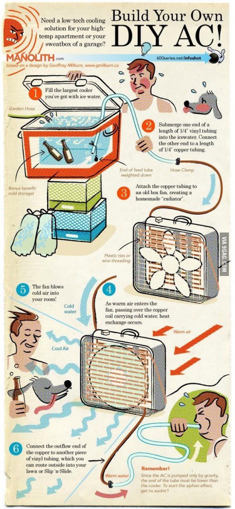

Ich bin vor einigen Tagen mal darüber gestolpert und musste gleich an den thread denken. Das ist so ziemlich das, was sich der TO gedacht hat?!
