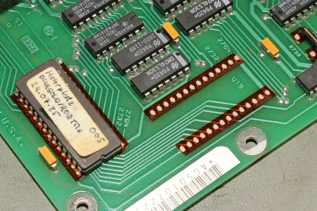

Hallo, habe mal vor vielen Jahren solche einzelnen IC-Kontakte bekommen, die jetzt zur Neige gehen und ich möchte gerne welche nach beschaffen. Diese Kontakte haben den Vorteil, dass das IC nach dem Einsetzen so tief in der Platine sitzt wie eingelötet. Oben drauf ist ein Verschluss aus weissem Silikon. Kennt jemand die Bezeichnung der Kontakte oder eine Bezugsquelle ? Vielen Dank. Gustav

Vielen Dank für die Antworten. Die verlinkten Sockelstifte sind aber allesamt anders ausgeführt: Die Stifte in meiner Abbildung kamen lose und wurden mit einer modifizierten Vakuum-Kanüle eingesetzt. Die Stifte haben zudem am oberen Durchmesser eine Art Feder, wenn der Durchmesser der Bohrung stimmt, dann kann man die Stifte einfach eindrücken, die halten dann von selber. Man kann hunderte Stifte setzen, Platine umdrehen und löten. Hat keiner genau diese Sockelstifte verarbeitet ? So weit ich weiss, waren die rel. teuer. Gustav

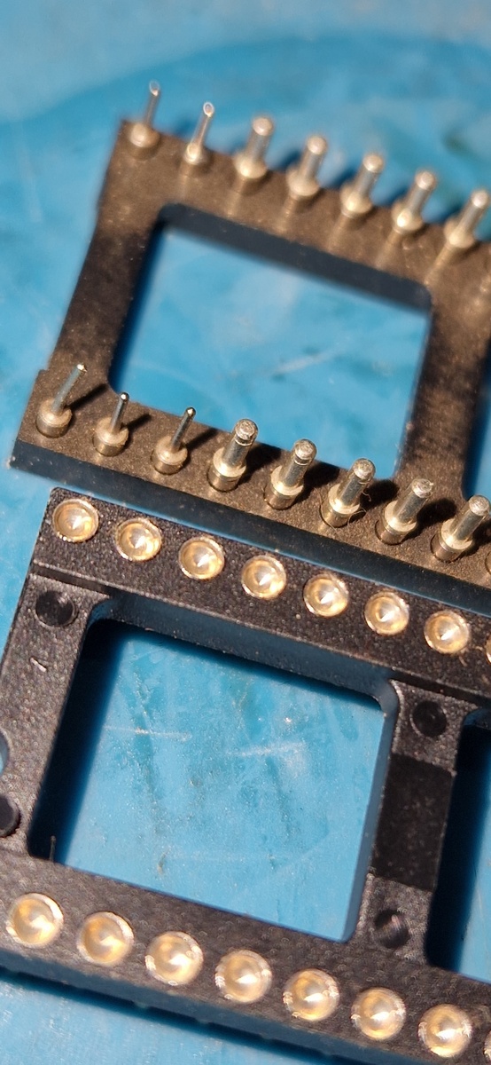

Ich hatte früher auch mal solche Einzelhülsen die auf einem DIL40 Carrier steckten, dieser sah aus wie ein normaler DIL40 Sockel, jedoch ohne Löcher von oben. Nach dem einlöten konnte man den einfach rausziehen. Diese suche ich nun, finde aber nur loses Schüttgut. Weiss jemand, wo man die bekommen kann? Die o.g. Links habe ich schon durch...
Bei Bürklin 2-330808-8 AMP Halbleiterfassungen, Halterungen Einzelstecksockel, 1-polig, Kupferberyllium für Halbleiter, Widerstände, Kondensatoren, 2-330808-8 Bestellnr.: 36P9664 Hersteller: AMP Hersteller-Nr.: 2-330808-8 Sofort verfügbar: 7.218 Stk. Verfügbar in 5 Tagen: 14 Stk. Ab Hersteller: 17 Wochen ** Ralph Berres
Wenn ich das Foto richtig sehe, sind die Stifte oben und unten verschlossen, also keine IC-Sockelstifte. Das sind eher einzelne Durchkontakierungsnägel oder -stifte. Beitrag "Durchkontaktierungsstift -- Alternative zu Harwin?" Beitrag "Durchkontaktieren mit Durchkontaktierungsstift" die Links von 2011 und 2015 sind alle verwaist. Hohlstifte gibt es noch eher: https://shop.bungard.de/index.php/de/durchkontaktierung-vm/bungard-durchkontaktierungspresse-favorit-detail Beitrag "Wie macht mann am einfachsten eine Durchkontaktierung?" https://www.mouser.de/ProductDetail/Harwin/T1559-46?qs=m4yiwBnrq2XmBdLbfEMhzA%3D%3D obsolet

Christoph db1uq K. schrieb: > Wenn ich das Foto richtig sehe, sind die Stifte oben und unten > verschlossen Falsch... die Sockelstifte sind oben nur mit Silikon verschlossen, damit beim Löten kein Zinn reinkommt. Das IC-Beinchen wird dann durch das Silikon einfach durchgesteckt!
