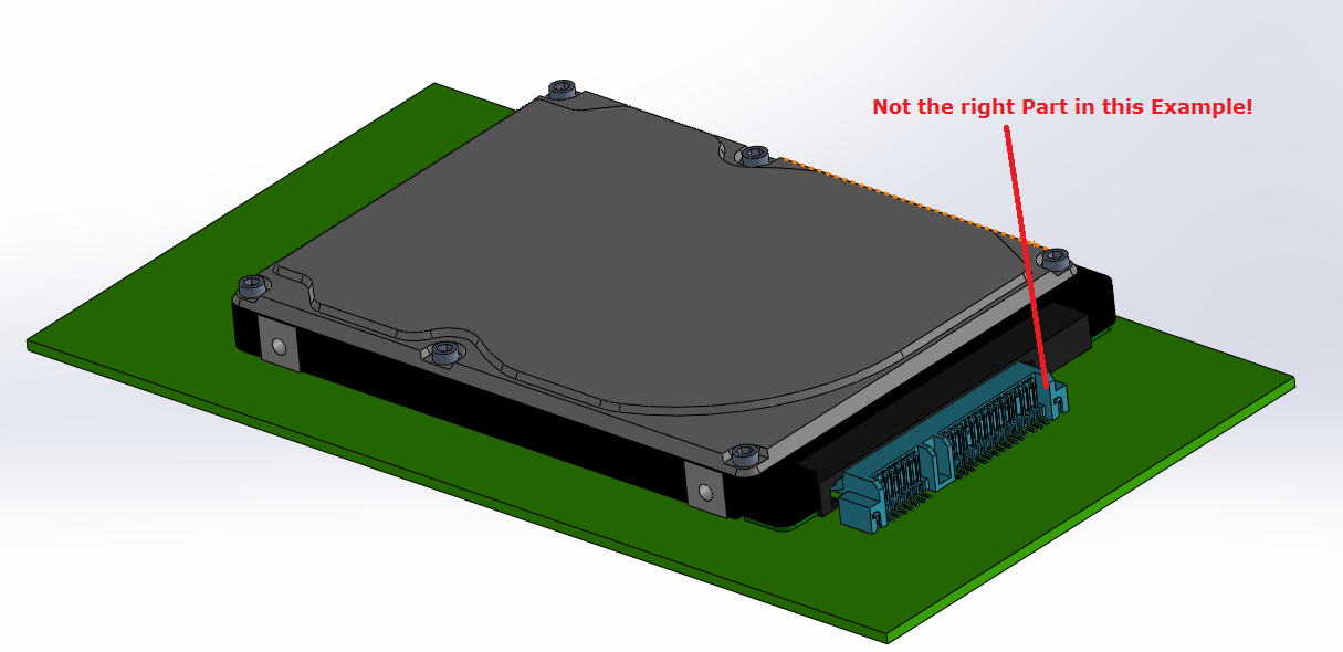

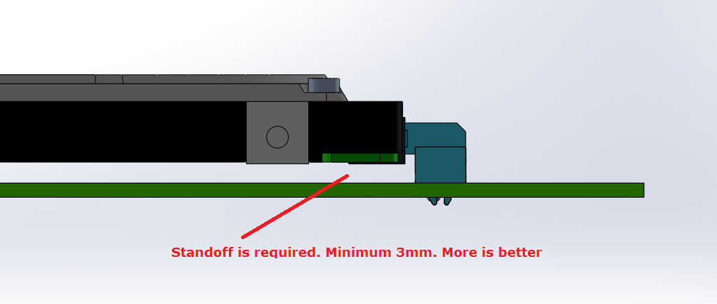

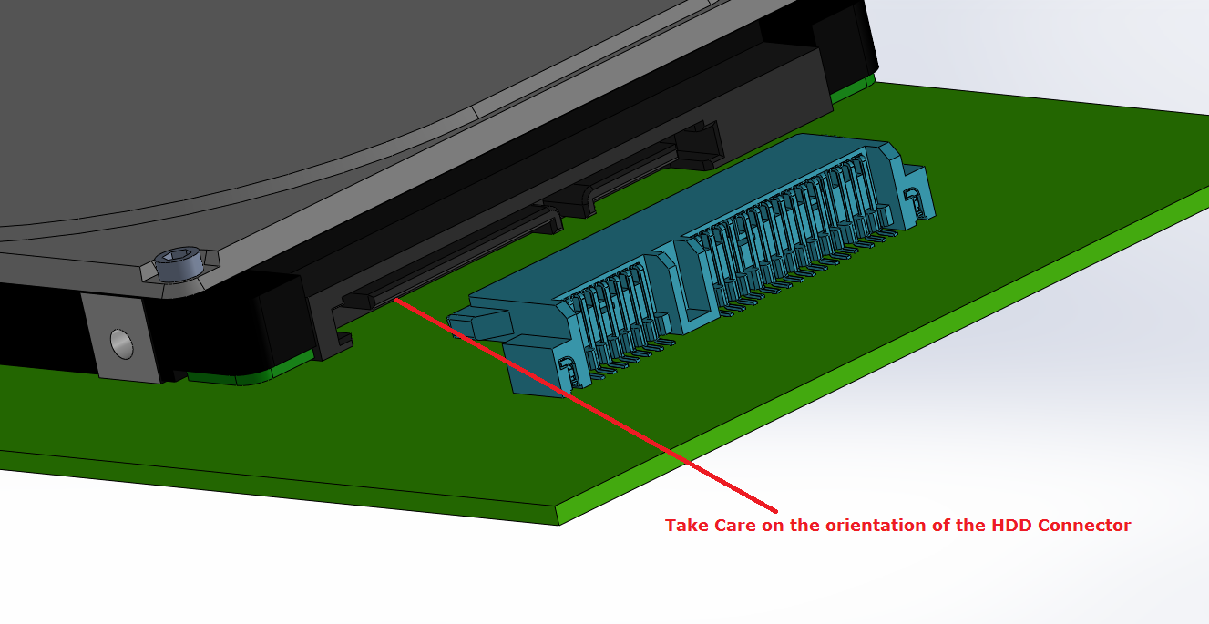

Hallo zusammen Ich bin auf der suche nach einem Steckverbinder für SATA Festplatten welcher sowohl Daten als auch die Stromversorgung hat. Anbei ein paar Bilder, welche verdeutlichen sollen, was genau ich suche. Der auf den Bildern sichtbare Steckverbinder sieht auf den ersten Blick passend aus. Leider ist dieser aber für eine umkegekhrte Montage der Festplatte gedacht. Bisher konnte ich für die von mir benötigte Montageart nur Verbinder finden, welche direkt auf der Leiterplatte aufliegen. Dadurch ist es nicht mehr möglich, Bauteile unterhalb der Festplatte zu platzieren. Hat jemand eine Idee, oder schonmal einen geeigneten Stecker verbaut? Kann man auch zwei einzelne Verbinder verwenden? Also Daten und Speisung getrennt? Danke schonmal

Wolfgang E. schrieb: > Passt der? > > http://mmt.manufacturer.globalsources.com/si/60088... GENIAL!!!! Ja der passt perfekt. Kriegt man den auch ich kleineren Stückzahlen? Kennst du diese Webseite?
Vielleicht auf info@mmtmachrone.com nachfragen, wer da Distributor ist? Die Andere Homepage kenne ich zwar, dort aber nie bestellt o.ä. Eventuell passen auch die Mouser BestellNr 538-67492-1121 und 571-1735926-1. Die sollten auch noch mehr passendes haben. Lg, Wolfgang
Wolfgang E. schrieb: > Eventuell passen auch die Mouser BestellNr 538-67492-1121 und > 571-1735926-1. Die sollten auch noch mehr passendes haben. Danke für den Tipp. Dies sind jene welche eben genau nicht passen, da sie Daten und Stromversorgung vertauscht haben. Ein entsprechendes 3D Modell siehst du in den Bildern meines ersten Posts.
Sry. Mein Fehler. Es muss die Connectoren sicher geben, HP Verbaut die in den USDT Serien. Wirklich mal beim ersten Vorschlag nachfragen. Ich hab halt damals die "normalen" genommen, da 1. Verfügbar und 2. in kleiner Stückzahl und hab die Platte dann halt "über Kopf" aufs PCB montiert. Lg, W.
Wolfgang E. schrieb: > kleiner Stückzahl und hab die Platte dann halt "über Kopf" aufs PCB Wäre theoretisch machbar, minimiert aber den freien Platz enorm. Wolfgang E. schrieb: > Wirklich mal beim ersten Vorschlag nachfragen. Hab ich bereits gemacht. Die haben wirklich exakt das Bauteil, wonach ich suchte. Nochmals vielen Dank!!! Anbei ein Datenblatt von denen. Hier ist der Standoff sogar 4mm. Dies dürfte für so manche Bauteile unterhalb der Platte genügen.
