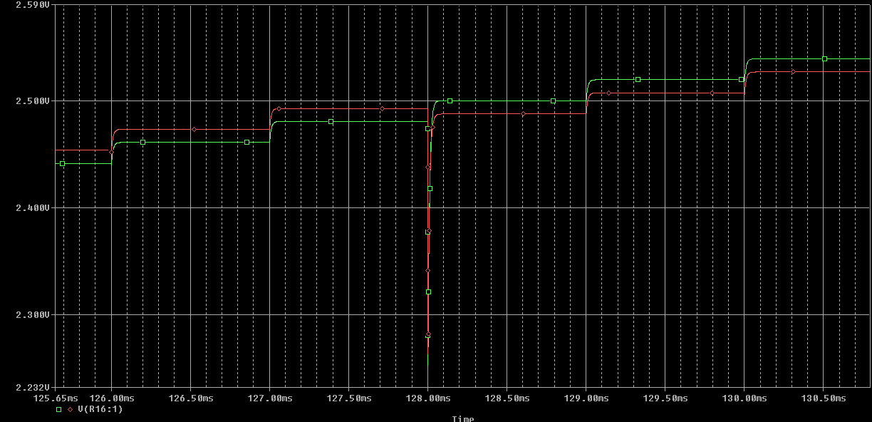

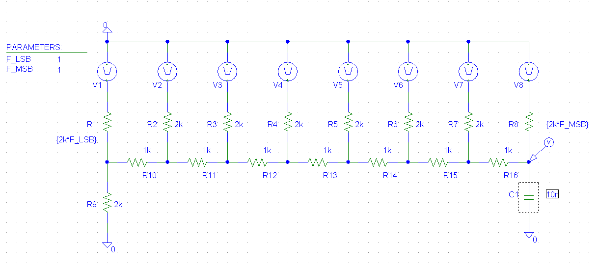

@ Fpga Kuechle (fpgakuechle) Benutzerseite >Mit den üblichen 1% Toleranzen lassen sich 8 - 10 bit R2R wandler >aufbauen. Nö. Mit 1% Toleranz in den Widerständen schaffst du nicht mal 8 Bit GENAUIGKEIT. Auflösung ist hier wie so oft nur Selbstbetrug! Siehe Auflösung und Genauigkeit.
Falk B. schrieb: > @ Fpga Kuechle (fpgakuechle) Benutzerseite > >>Mit den üblichen 1% Toleranzen lassen sich 8 - 10 bit R2R wandler >>aufbauen. > > Nö. Mit 1% Toleranz in den Widerständen schaffst du nicht mal 8 Bit > GENAUIGKEIT. Die Aussage "8bit mit 1%R" ist dieser Application Note entnommen: http://www.maximintegrated.com/en/app-notes/index.mvp/id/5074 Da findet sich auch der Hinweis das für höhere Auflösung Widerstände geringer Toleranz benötigt werden. MfG,
@Fpga Kuechle (fpgakuechle) Benutzerseite >Die Aussage "8bit mit 1%R" ist dieser Application Note entnommen: >http://www.maximintegrated.com/en/app-notes/index.... >Da findet sich auch der Hinweis das für höhere Auflösung Widerstände >geringer Toleranz benötigt werden. Womit wir wieder mal lernen, nicht alles einfach so zu glauben, was im Internet steht. Man kann das entweder analytisch durchrechnen oder einfach mal simulieren, was passiert, wenn man dort 1% Toleranzen ins MSB oder LSB reinbringt. Siehe Anhang. Dort ist alles perfekt (grüne Kurve) und einmal nur das MSB um 1% nach oben verstimmt (rote Kurve). Man kriegt eine fette Unstetigkeit rein! Eigentlich ist eine Stufe (LSB) 19,5mV groß (5V/256), hier gibt es aber einen Sprung von -5,2mV, also mehr als 1 LSB!
Falk B. schrieb: > Eigentlich ist eine Stufe (LSB) > 19,5mV groß (5V/256), hier gibt es aber einen Sprung von -5,2mV, also > mehr als 1 LSB! Ah ja. bei einem LSB von 19.5 mV ist ein Sprung von -5.2 mV "mehr als 1 LSB!" Nun wissen wir das. Woher kommt eigentlich der seltsame Glitch bei deinem Bild in der Mitte? Erkläre das doch bitte mal. W.S.
@ W.S. (Gast) >> Eigentlich ist eine Stufe (LSB) >> 19,5mV groß (5V/256), hier gibt es aber einen Sprung von -5,2mV, also >> mehr als 1 LSB! >Ah ja. bei einem LSB von 19.5 mV ist ein Sprung von -5.2 mV "mehr als 1 >LSB!" Mach die Augen auf, die Experte! Der nächste Schritt (127->128) müsste um +19,5mV nach oben gehen, er geht aber um -5,2mV nach UNTEN! Stll dir mal vor, eine normale Treppe wäre so gebaut und würdest dort im Dunkeln hochlaufen! >Nun wissen wir das. GENAU! >Woher kommt eigentlich der seltsame Glitch bei deinem Bild in der Mitte? >Erkläre das doch bitte mal. Das sind die Schaltzeiten der Spannungsquellen, welche hier 1us betragen.

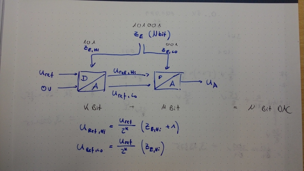

Oli schrieb: > Jona W. schrieb: >> Temperaturkompensation macht nicht mehr viel aus, wenn man einen >> invertierten R2R nimmt und alle Widerstände vom gleichem Strom >> durchflossen werden. Zudem könnte man noch seine Übertragungskennline >> auf Segmente aufteilen und so auch mit 1 Promille Widerständen mehr als >> 10Bit hinbekommen bei unter einem LSB Fehler > > hm, wie geht das genau? Siehe Anhang
Jona W. schrieb: > Siehe Anhang Was ist das für ein grandios naive Zeichnung ? Die Hintereinanderschaltung von 2 DACs hat nichts mit "vom gleichen Strom durchflossenen Widerständen" zu tun, und funktioniert natürlich in der Praxis nicht, weil der erste DAC die Genauigkeit dees zweiten DAC haben müsste, also in deinem Beispiel genauer als 6 bit, 1/64, sein müsste. Der Unsinn schrammt also knapp am Magnetmotor vorbei, Münchhausens sich selbst aus dem Matsch ziehens.
MaWin schrieb: > Die Hintereinanderschaltung von 2 DACs hat nichts mit "vom gleichen > Strom durchflossenen Widerständen" zu tun Und sie funktioniert nicht. Eine ähnliche in die Irre führende Strategie wäre es, für einen 16-Bit DAC aus 2 8-Bit DACs zusammenbauen zu wollen: einen 8-Bit DAC für das "obere" Byte und einen für das "untere" Byte, und die dann mit 256/1 gewichet zu summieren. Man kommt leicht selber auf die möglichen Probleme, wenn man sieht, dass der "obere" DAC eine Nichtlinearität von z.B. 1/2 LSB hat, und deshalb dem untern" mit +-127 Schritten in die Suppe spuckt...
@ Lothar Miller (lkmiller) (Moderator) Benutzerseite >Eine ähnliche in die Irre führende Strategie wäre es, für einen 16-Bit >DAC aus 2 8-Bit DACs zusammenbauen zu wollen: einen 8-Bit DAC für das >"obere" Byte und einen für das "untere" Byte, und die dann mit 256/1 >gewichet zu summieren. Eben. Wer zwei Zwerge übereinander stapelt hat noch lange keinen Riesen!
Sorry, das mit dem gleichen Strom trifft natürlich nur auf einen Knoten zu (also alle Widerstände an einem Knoten), aber nicht von Knoten zu Knoten. Da ist natürlich einer Zweierpotenz zwischen beim inv R2R. Guckt euch mal das an: http://www.analog.com/media/en/technical-documentation/data-sheets/AD569.pdf @MaWIn Münchhausen bei Analog Devices Zwei Spannungsskalierende Netzwerke mit je 8 Bit und zwei Muxe für die Eingangsbits. Mach mal eine kleine LTSpice Simulation mit variierenden Widerständen. Meine ist im Anhang. Jedoch kann man nur drei Variablen variieren lassen. Ich habe diese auf alle Widerstände aufgeteilt (Monte Carlo sieht natürlich anders aus). Ich komme bei 2 3Bit DACs auf einen Fehler der im Bereich von 50mV liegt. Bei eurer Meinung müsste dieser aber im Bereich von 0.5*5V*2^-3=0,3125V liegen. Ich denke, ihr habt vergessen, dass der Fehler des ersten Netzwerks durch die Bitanzahl (2^Bitanzahl) geteilt wird und damit der Fehler kleiner wird. Jetzt bin ich mal auf eure Erklärung gespannt.
