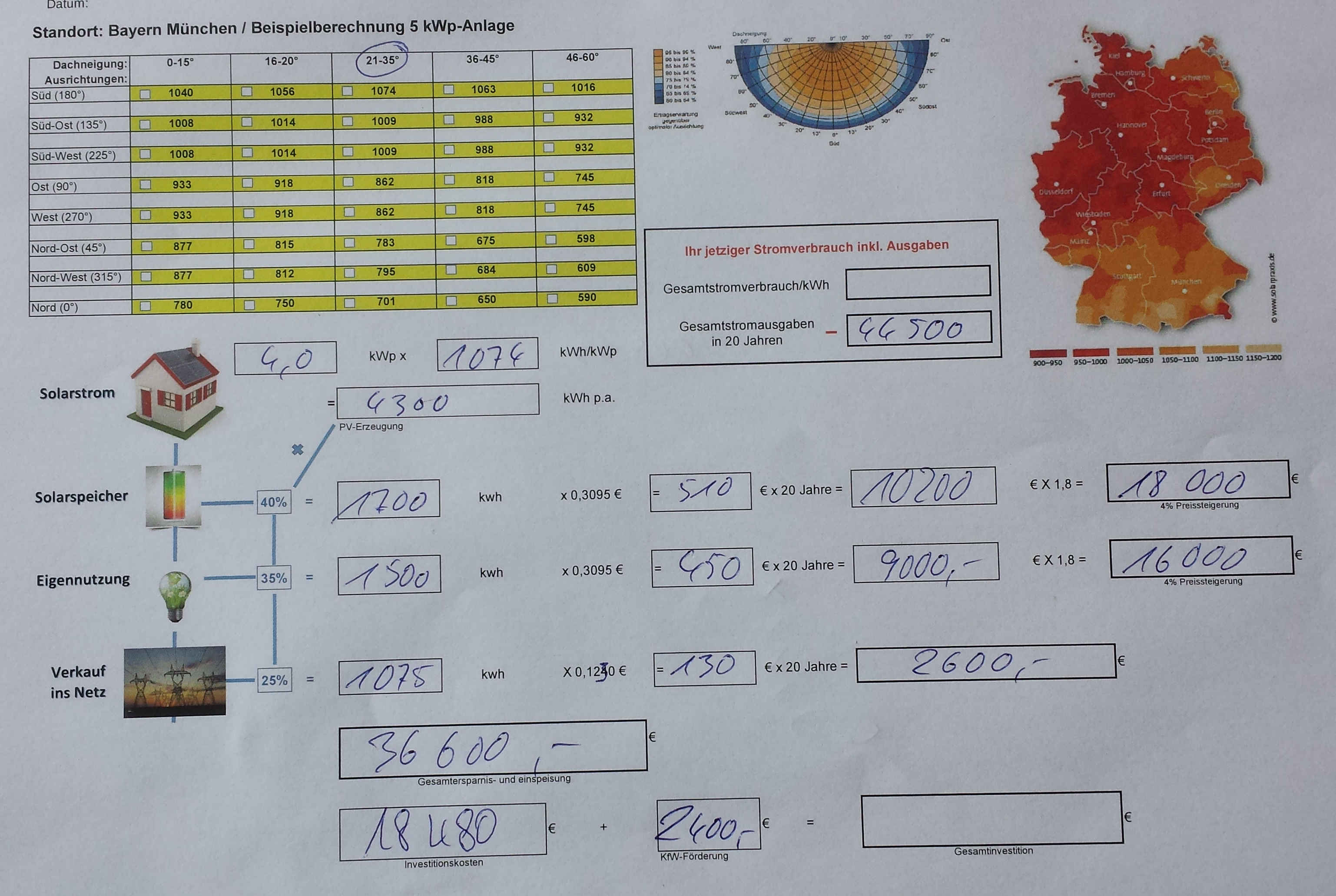

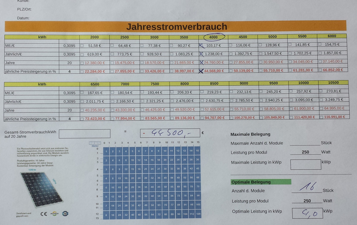

Hatte einen Vertreter für Solaranlagen da: Idee: nicht nur PV-Strom erzeugen sondern auch per Batterie speichern. Sei der absolute Renner, weil man für den eingespeisten STrom ja nur 13 Cent bekommt. Kostenpunkt mit 4kWp auf dem Dach, Batterie 2,5 kWh, incl. aller Nebenkosten (noch zu überprüfen) knapp 19000 Euro. Ein anderes Angebot von einer anderen Firma lag bei knapp 10k€, aber nur für die Solaranlage. Frage: Ist die Batterietechni schon so weit, dass man einsteigen sollte? Von der Wirtschaftlichkeit macht die Batterie den gleichen Einsparbetrag wie die Solaranalge selber, dafür kostet alles dann auch doppelt so viel. Was mich natürlich schon wieder wurmt: "Ja, wir haben da gerade eine Sammelbestellung laufen und wenn Sie sich kurzfristig entscheiden, wird es soundso viel billiger...."
J. A. schrieb: > Idee: nicht nur PV-Strom erzeugen sondern auch per Batterie speichern. > Sei der absolute Renner, weil man für den eingespeisten STrom ja nur 13 > Cent bekommt. Hatte die Diskussion vor 1-2 Jahren mal mit einem Kollegen, der eine Solaranlage auf Dach setzen wollte. Warum speichern, das geht ja auch nicht völlig verlustfrei? Du hast einen großen Speicher, der nennt sich Stromnetz. Ein Speicher würde sich lohnen, wenn das externe Stromnetz häufiger mal ausfällt, zB: Haus mitten im Wald oder eine Almhütte. Wobei dann 2,5kWh etwas wenig wäre. Der Kollege schaut halt bei manchen Dingen, das er dann wäscht oder größere Leistungsfresser benutzt, wenn die Sonne scheint. Er speist die Sonnenenergie in sein Hausnetz und alles was er nicht braucht, verkauft er halt für kleines Geld. Also, wenn das Stromnetz bei Dir nicht sehr anfällig ist oder häufiger mal ausfällt, lass das mit der Batterie.
J. A. schrieb: > Kostenpunkt mit 4kWp auf dem Dach, Batterie 2,5 kWh, incl. aller > Nebenkosten (noch zu überprüfen) knapp 19000 Euro. Amortisationszeit also 50 Jahre (bei aktuellen Zahlen und wenn Akku und Solarzellen so lange halten, was ausgeschlossen ist). 19000 / ( 4*800*(0.25-0.13)) Wer kommt auf so einen Blödsinn ?
J. A. schrieb: > Frage: Ist die Batterietechni schon so weit, dass man einsteigen sollte? "Ausgereift" sind Bleiakkus schon seit vielen Jahrzehnten. Allerdings haben Bleiakkus prinzipbedingt eine begrenzte Lebensdauer und "Ausgereift" heisst nicht unbedingt "Wirtschaftlich sinnvoll".
J. A. schrieb: > einen Vertreter: > Sei der absolute Renner > "Ja, wir haben da gerade eine Sammelbestellung laufen und wenn Sie sich > kurzfristig entscheiden, wird es soundso viel billiger...." Sollte als Entscheidungsgrundlage reichen :-)
Die Idee ist, dass man statt den Strom für 13 Cent zu verkaufen, den Kauf des 30-Cent teuren Netzstromes "spart". Bei der Rechnung wird aber angenommen, dass ich 1700 kWh pro Jahr selber über die Batterie nutze. Wenn diese aber nur 2,5 kWh Kapazität hat (nutzbar 2,2) , wären das 773 Zyklen. Pro Jahr. Die Batterie ist eine LiFePO4 von fenecon. Wirkungsgrad angeblich 97%. Realistisch dürfte aber sein, dass man pro Tag höchstens EINEN Zyklus hinbekommt. Also am Abend ein wenig Strom verbraucht, der tagsüber von der Sonne hergestellt wurde. Das halbiert die selbstgenutzte Strommenge schon mal... Hätte ich 2,2 kWh pro Tag, wären das 803 kWh pro Jahr. Hält die Batterie 20 Jahre (Witz, aber mal als Annahma), wären das 16000 kWh, die nach heutigem Preis 4800 Euro kosten. Ich finde, dass da die 9000 € Mehrpreis (geschätzt) teuer angelegt sind. Oder rechne ich da falsch?
J. A. schrieb: > Hier die Rechnungen dazu. Das beginnt schon bei 31ct/kWh angeblichem Strompreis, und hört nicht auf bei angeblicher Preissteigerung von 4%. Klar, Zins und Zinsenzins läppert sich in 20 Jahren, damit kann man wunderbar schönrechnen. 1074kWh/kWp ist auch überoptimistisch, 100% Akku Wirkungsgrad ebenfalls, Verkauf ins Netz ohne Gegenrechnung der erhöhten Zählerkosten und Abzüge wegen Steuer auf gewerblichen Nebenverdienst auch. So richtig schön zusammengelogen, kein Akku hält 20 Jahre.

J. A. schrieb: > Ich finde, dass da die 9000 € Mehrpreis (geschätzt) teuer angelegt sind. > Oder rechne ich da falsch? Nein, Du rechnet m.E. richtig. Aber das wäre ja nicht so schlimm, denn warum soll immer nur der profitieren, der a) den Platz hat, so eine Anlage zu installieren b) das Geld übrig hat, so eine Anlage zu installieren Die anderen Leute bezahlen solche Eskapaden teuer über ihren Strompreis, da tut mir dann jemand, der sich bei diesem Blödsinn verkalkuliert nicht im Mindesten leid. MfG Paul
Michael B. schrieb: > J. A. schrieb: >> Hier die Rechnungen dazu. > > Das beginnt schon bei 31ct/kWh angeblichem Strompreis, > und hört nicht auf bei angeblicher Preissteigerung > von 4%. Klar, Zins und Zinsenzins läppert sich in 20 > Jahren, damit kann man wunderbar schönrechnen. Nun ja, vor Einführung des Euro hat Yello mit einem Strompreis von 19 Pfennigen Reklame gemacht... War wohl 1999. Heute liegen wir schon bei knapp 30 Cent (2015). Das wären dann gut 7% Steigerung pro Jahr. > > 1074kWh/kWp ist auch überoptimistisch, Über den Daumen würde ich auch 1000kWh/kWp hernehmen. > 100% Akku > Wirkungsgrad ebenfalls, dito > Verkauf ins Netz ohne > Gegenrechnung der erhöhten Zählerkosten und Abzüge > wegen Steuer auf gewerblichen Nebenverdienst auch. Guter Tipp, muss ich mal nachrechnen. Die Steuersache könnte wiederum ne Finanzierung interessant machen, > > So richtig schön zusammengelogen, kein Akku hält 20 > Jahre. Sehe ich auch so.

J. A. schrieb: > Das wäre mal MEINE Milchmädchenrechnung, die eine evlt. > Strompreiserhöhung außen vorlässt, ebenso etvl. Reparaturen. Ersatz-Batteriekosten separat aufführen lassen und entsprechend deren gepeilter Lebensdauer draufrechnen. Dito Wechselrichter und was da sonst an Leistungselektronik drin ist.

J. A. schrieb: > Gesamt ergäbe sich eine Entlastung von 690 Euro. Den Kaufpreis von 10000 > € Für eine 4kWp Anlage? Bist du des Wahnsinns, nicht über 4000 EUR kostet so was. Den Rest behält dein geschickter Verkäufer als Vermittlungsprovision des lukrativen Geschäfts. Guerilla-Anlagen lohnen, wenn der eigene Zähler keine Rücklaufsperre hat. Natürlich ist das verboten. Elektronische Zähler oder welche mit Rücklaufsperre führen schon dazu, daß sie sich nicht mehr lohnen.

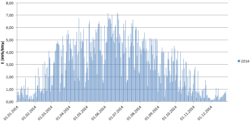

Bei Batteriesystemen ist es sinnvoll zu wissen, wann man was an elektrischer Energie benötigt. Danach kann man die Batteriegröße bestimmen um ggf. eine Insellösung anzustreben, dh. ohne externe Energieversorgung zumindest theoretisch zu überstehen. Crazy H. schrieb: > 2-stufige Umstellung von Glühlampen/Halogenlampen auf LEDs haben > auch keinen Interessiert. Ersparnis mehrere hundert Euro/Jahr. Als ich in meine derzeitige Wohnung eingezogen bin hatte ich 1941kWh/Jahr, jetzt 2148kWh/Jahr. OK, mein Computer läuft eher im Dauereinsatz, dafür habe ich fast nur noch LED. Ausnahme: Dunstabzugshaube, Backofen und Abstellkammer. Wie kommt man auf eine (Strom-)Ersparnis bei der Umstellung von Glühlampe auf LED von mehreren hundert Euro?
Rick M. schrieb: > Als ich in meine derzeitige Wohnung eingezogen bin hatte ich > 1941kWh/Jahr, jetzt 2148kWh/Jahr. Rick M. schrieb: > Crazy H. schrieb: >> 2-stufige Umstellung von Glühlampen/Halogenlampen auf LEDs haben Na ja, ist doch ok, sind -10%. Ist doch realistísch. Bei Beleuchtung kriegste nicht mehr viel raus. Selbst wenn Du im dunkeln sitzt. Das größte Potenzial ist eher beim kochen und heizen versteckt. Gute Nacht :-) Gruß Thomas

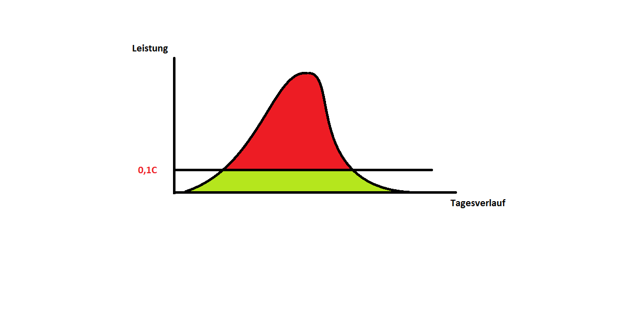

Blei Akkus haben in der Regel das Problem der Ladegeschwindigkeit. LiFePo4 kann man problemlos mit 5C laden. 2kWh Batterie können also von 10kWp-Solarzellen in kurzer Zeit geladen werden. Bleiakkus können in der Regel nur mit 0,1C-0,3(BleiGel) geladen werden. Für eine 10kWp-Solaranlage brauchts dann also mindestens 50kWh Speicher. Oder man muss den überschüssigen Strom einspeisen. Von der Solaranlage meiner Eltern weiß ich, das 40% des Tagesertrages in nur 2-3h (12-15 Uhr) erbracht werden. Da wird man es kaum schaffen die Batterien mehr als 30-40% zu laden an einen Tag. Edit: Ich hatte da mal eine Graphik für meinen Vater gemacht um das Problem zu verdeutlichen
Bearbeitet durch User
Fabian F. schrieb: > Blei Akkus haben in der Regel das Problem der Ladegeschwindigkeit. > LiFePo4 kann man problemlos mit 5C laden. 2kWh Batterie können also von > 10kWp-Solarzellen in kurzer Zeit geladen werden. Ok, sehe ich ein. Also mal kurz schönes Wetter (Sonne), und die Akkus sind rappelvoll. Aber wenn es mal länger Zeit Sonnenschein gibt wären die Panele überdimensioniert. Es sei den, man speist auch direkt ins Netz ein. Also nicht unbedingt für den Eigenverbrauch. Oder sehe ich das falsch ? Gruß Thomas
Dein Bildchen erinnert mich an den sprechenden Hut aus Harry Potter :-), in echt sieht so eine Kurve ein bisschen anders aus. http://www.pv-log.com/photovoltaikanlage-powador-60-tl3?tx_plant[yieldformat]=1&tx_plant[mode]=0&tx_plant[day]=03&tx_plant[month]=08&tx_plant[year]=2015&tx_plant[svg][show_inverter]=0&tx_plant[svg][show_strings]=0

Die kurve ist bei meinen Eltern einseitig Abgeflacht, weil Nachmittags ein Schatten vom Nachbargebäude auf die Solarzellen fällt und das Dach SSO ausgerichtet ist. Die Kurve ist nur symmetrisch wenn das Dach genau nach Süden zeigt.
