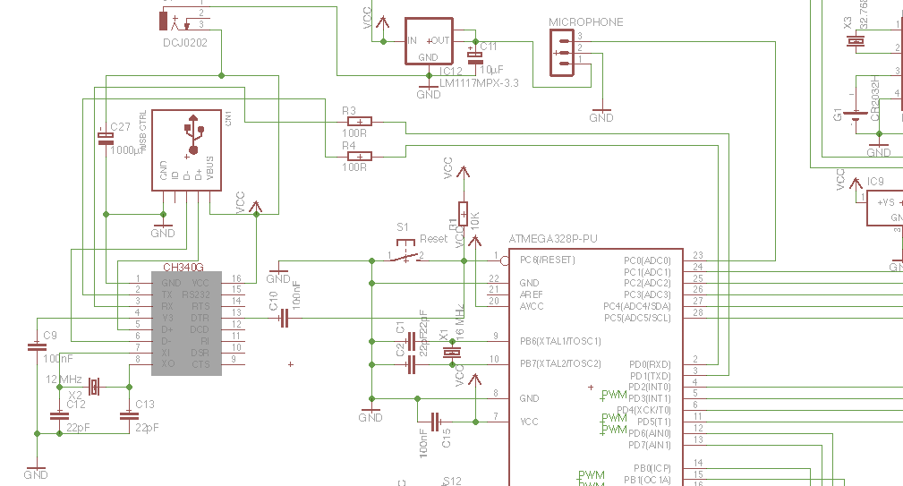

Hallo! Für ein Projekt, dessen Steuerung ein Windows Programm über die USB Schnittstelle (Microcontroller: AVR; USB -> TTL Converter CH340G) übernimmt und etwa 2-3 Ampere bei Vollast ziehen sollte suche ich eine Lösung, den Converter-Chip oder den USB Port nicht zu überlasten, falls nur ein USB-Stecker angeschlossen ist und nicht ein externes 5V-Netzteil. Aus Sicherheitsgründen - das wurde mir empfohlen auf EEStackexchange (das war mein erstes Problem: http://electronics.stackexchange.com/questions/185263/how-to-safely-connect-the-arduino-5v-pin-with-a-5v-wall-wart-and-usb-ttl-convert) , habe ich die 5V-Leitung des USB-Ports mit der ext. 5V eines Wall-Warts getrennt. Meine Beobachtung ist bisher, dass wenn die ext. Stromversorgung weg ist, der Converter-Chip (logischerweise) noch komplett eingeschaltet ist, aber da VCC nirgendwo mit anderen Komponenten verbunden ist, der Rest der Schaltung versucht, 5V aus den Datenleitungen des Converters zu "drainen", so dass die Datenpins total überlastet werden - das ist sicherlich sehr ungesund, möglicherweise auch tödlich für den Converter-Chip. Ich habe versucht, mit einem P-MOSFET die USB-Versorgungsspannung auszuschalten: Gate -> GND; Source USB-5V; Drain VCC des Converter-ICs. Funktioniert natürlich nicht, weil GND nicht getrennt wird. Invertiert N-Mosfet -> P-Mosfet funktioniert auch nicht. Es wird durchgeschaltet und der Converter bekommt seine 5V. Frage: Mit welchem Schaltung(sansatz) kann ich sicherstellen, dass der USB-Converter aus ist, wenn keine externe 5V anliegen? Oder könnt Ihr mir etwas anderes empfehlen, um die ICs auf der Platine, den Converter und den USB-Port des Rechners zu schützen - möglicherweise etwas komplett anderes? Ein Schaltplan zum Projekt ist irrelevant - kann ich aber gerne Anhängen, falls es doch etwas bringen sollte. Herzlichen Dank im Voraus für Antworten und Empfehlungen :)

Eine einfache Möglichkeit besteht darin, USB plus CH340 galvanisch vom Rest zu trennen. Keine Masseschleifen, kein unzulässiger Stromfluss, alles sicher. Ein ADuM1402 würde für TXD+RXD+RTS+CTS reichen, ein Si8652ED-B-IS könnte zusätzlich noch ein Signal übertragen, dass die USB-Schnittstelle Strom hat und enumeriert worden ist (sofern der CH340 so einen Pin hat). Bei entsprechendem Layout (Luft- und Kriechstrecken beachten!) hat der Si8652ED-B-IS eine Spannungsfestigkeit von 5kV. Sollte reichen. fchk

Frank K. schrieb: > Eine einfache Möglichkeit besteht darin, USB plus CH340 galvanisch vom > Rest zu trennen. Keine Masseschleifen, kein unzulässiger Stromfluss, > alles sicher. Ein ADuM1402 würde für TXD+RXD+RTS+CTS reichen, ein > Si8652ED-B-IS könnte zusätzlich noch ein Signal übertragen, dass die > USB-Schnittstelle Strom hat und enumeriert worden ist (sofern der CH340 > so einen Pin hat). > > Bei entsprechendem Layout (Luft- und Kriechstrecken beachten!) hat der > Si8652ED-B-IS eine Spannungsfestigkeit von 5kV. Sollte reichen. > > fchk Hi Frank, die Idee mit einem galvanisch getrennten ADuM1402 ist ausgezeichnet und genau das, was ich suche. Ich schaue mal wie ich das bei mir implementieren könnte. Ich bräuchte nur TXD, RXD und DTS (Reset über 100 nF). Bisher sieht die Schaltung wie angehängt aus. Jetzt hänge ich (einfach) nen ADuM1402 zwischen CH340G und Arduino AVR (wie Beitrag "Frage zu Schaltplan für FT232R + ADuM1402")
Frank Z. schrieb: > Jetzt hänge ich (einfach) nen ADuM1402 zwischen CH340G und Arduino AVR > (wie Beitrag "Frage zu Schaltplan für FT232R + ADuM1402") Genau. Den CH340 und die eine Seite des ADuM versorgst Du über VBUS vom USB, den Rest der Schaltung und die andere Seite des ADuM übers Netzteil. Beachte auch, dass Du zwei getrennte GND's hast, die auf keinen Fall verbunden werden dürfen. Zwischen beiden Schaltungsteilen solltest Du 5 bis 7mm Kriechstrecke vorsehen, d.h. ein 7mm breiter Streifen auf der Leiterplatte, der auf allen Lagen komplett frei von Kupfer und Bauteilen ist - einzige Ausnahme ist der ADuM, der als einziges Bauteil beide Bereiche miteinander verbindet. Das Layout aus dem von Dir verlinkten Beitrag ist zum Ko.... und eher als mahnendes Beispiel zu sehen, wie man es NICHT macht. fchk
Frank Z. schrieb: > @Joachim: Danke Dir für die Antwort bzw. für Deinen Vorschlag. Da ich > nicht ganz kapiert habe wie ich genau jetzt die Diode anschließen soll, 2 dioden ein Bild http://hyperphysics.phy-astr.gsu.edu/hbase/electronic/ietron/dior.gif eine Diode liegt in der +Leitung vom USB (A) zum Arduino eine Diode liegt in der +Leitung vom 5V (B) Netzteil zum Arduino out an Arduino R kann entfallen. Ich habe die Diode (A) einfach zwischen USB FTDI zu seriell nach Arduino gelegt, Diode (B) von den externen +5V zum Arduino.
1000uF an vbus, autsch. nochmal: trenne doch vbus von vcc. das gerät funktioniert doch eh nur mit ext. spannung. 1uf an vbus sollte man aus kompatibilitätsgründen noch an die buchse hängen.
easylife schrieb: > 1000uF an vbus, autsch. nochmal: trenne doch vbus von vcc. das gerät > funktioniert doch eh nur mit ext. spannung. 1uf an vbus sollte man aus > kompatibilitätsgründen noch an die buchse hängen. Upps, das war die falsche Version vom Schaltplan. Im jetzigen hängt die 1000µF am 5V DC Jack und Vbus, VCC sind getrennt
Frank K. schrieb: > Frank Z. schrieb: > >> Jetzt hänge ich (einfach) nen ADuM1402 zwischen CH340G und Arduino AVR >> (wie Beitrag "Frage zu Schaltplan für FT232R + ADuM1402") > > Genau. Den CH340 und die eine Seite des ADuM versorgst Du über VBUS vom > USB, den Rest der Schaltung und die andere Seite des ADuM übers > Netzteil. > Beachte auch, dass Du zwei getrennte GND's hast, die auf keinen Fall > verbunden werden dürfen. Zwischen beiden Schaltungsteilen solltest Du 5 > bis 7mm Kriechstrecke vorsehen, d.h. ein 7mm breiter Streifen auf der > Leiterplatte, der auf allen Lagen komplett frei von Kupfer und Bauteilen > ist - einzige Ausnahme ist der ADuM, der als einziges Bauteil beide > Bereiche miteinander verbindet. Das Layout aus dem von Dir verlinkten > Beitrag ist zum Ko.... und eher als mahnendes Beispiel zu sehen, wie man > es NICHT macht. > > fchk Danke! Na klar, beide VCCs und GNDs trennen - wozu sonst so ein Isolator :-D Jetzt ist aber nach dem Anschließen trotzdem der CH340G eingeschaltet. Wenn ich jetzt Daten sende vom Programm, die angeblich dem Controller mitteilen was es zu tun hat und Änderungen dadurch vornehme, sendet es bei nicht angeschossenem Ext. NT Daten einfach ins Nichts? Wäre es z.B. eine Lösung, externe 5V VCC an einen Kanal anzulegen und am anderen Ende nen NFet -> PFet dran zu hängen, die den CH340G bei extern angeschlossen einschaltet?
Und noch ein letztes mal: hänge einfach auch den CH340 an VCC, und VBUS "versorgt" nur einen 1uF. Solange das Gerät keinen externen Strom hat, meldet es sich nicht am Bus an. Wozu dieses ganze galvanische Trennungsgedöhns? Aus D+/D- wird kein Strom gezogen, auch wenn das Gerät aus ist. Und GND kann man ruhig immer zusammen lassen. C10 ist übrigens auch nicht gut.
Joe F. schrieb: > Und noch ein letztes mal: hänge einfach auch den CH340 an VCC, und VBUS > "versorgt" nur einen 1uF. > Solange das Gerät keinen externen Strom hat, meldet es sich nicht am Bus > an. > Wozu dieses ganze galvanische Trennungsgedöhns? > > Aus D+/D- wird kein Strom gezogen, auch wenn das Gerät aus ist. > Und GND kann man ruhig immer zusammen lassen. > > C10 ist übrigens auch nicht gut. Danke, diesen Vorschlag habe ich anscheinend überlesen. Ich werde das schell mal auf den Breadboards ausprobieren.
Frank Z. schrieb: > Ich werde das > schell mal auf den Breadboards ausprobieren. USB? Breadboard? Hm... Also zur Sicherheit anbei nochmal, wie ich es meine.
Joe F. schrieb: > Frank Z. schrieb: >> Ich werde das >> schell mal auf den Breadboards ausprobieren. > > USB? Breadboard? Hm... > > Also zur Sicherheit anbei nochmal, wie ich es meine. Prototyping. Eine richtige Platine wird noch konstruiert - hier wird ja gerade geholfen :-) Genau, das habe ich so umgesetzt und es funktioniert wunderbar und genau so wie es sein sollte.
