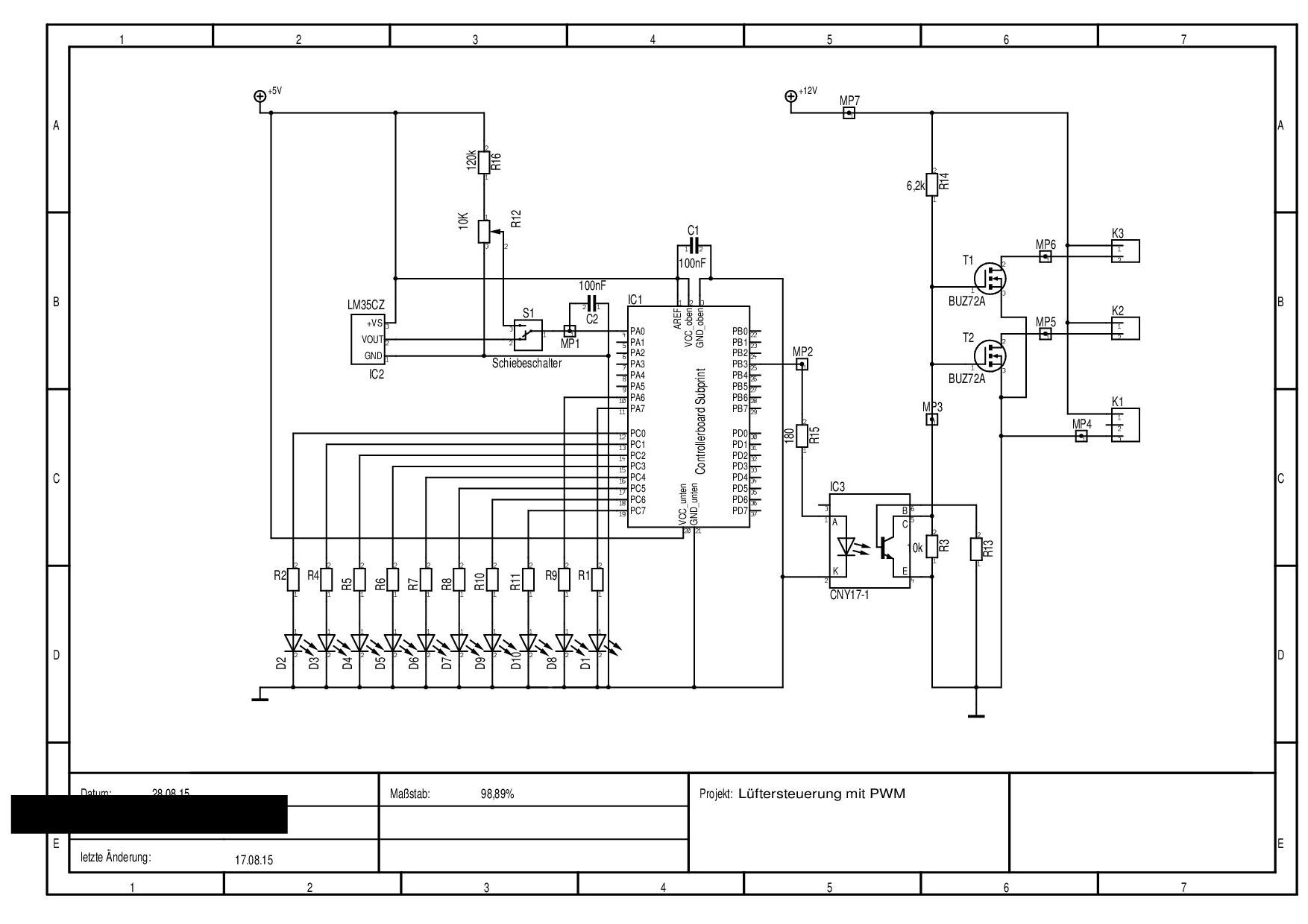

Guten Tag zusammen, Ich bin grade dabei eine Lüftersteuerung mit 12V Lüfter zu programmieren. Ich habe einen Subprint der auf meine platine passt der dann zum ATmega16 führt. Dazu hab ich auch Einen Mysmart USB Mk2 zum übertragen (MYAVR_PROGTOOL) Ich programmiere in C und benutzt AVR Studio 6.2. Auf meine Platine Hab ich ein LCD mit rein gebaut der mit Port B verbunden ist. >(der LCD is ein HD44780 von Hitachi) Leider dadurch das ich einen PWM Signal benutzt, musste ich leider PB3 als ausgang für den PWM. Alle Andere Pins von PORTB können noch angeschlossen werden. (dazu ist mir klar das der LCD nicht mehr in 8-Bit Modus arbeiten kann, sondern jetzt nur noch in 4-bit Modus) Wie komm ich in 4-bit modus? Ich arbeite schon eine weile mit C, und kenn mit ein bisschen aus(LCD leider noch nie). Ich hab die LCD Library aber weiss nicht wie ich es in meinem programm mit einbinden kann. Ich kann meinen Code den ich geschrieben hab hier mit einfügen als Notepad Datei. Im voraus will ich mich herzlich bedanken für jeden hilfreichen Beitrag. (Sorry wenn hier Schreibfehler sind, lebe nur seit 3 jahren in Deutschland) Mfg. Marius
Nun ja, neben den Datenleitungen, benötigst du auch noch Steuerleitugen. Du musst ja nicht für alle Leitungen einen Port benutzen. Du kanns auch die Leitungen von verschiedenen Ports nehemen und die Software dementsprechend anpassen. Dann kannst du auch im 8-Bit-Modus arbeiten. In den 4-Bit-Modus kommst du bei der Initialisierung des LCD. Der Ablauf der Initialisierung, also was geschickt werden muss und wie lange gewartet werden muss, steht im Datenblatt. Johannes
@johannes: Danke für die schnelle antwort, mir ist bewusst das ich verschiedene port pins benutzen kann, aber meine platine ist schon fertig, und da kann ich nichts drann ändern (ausser ich bastell mir nochmal so eine platine) das ist eine zeit und geld verschwendung.... also der LCD ist so verbunden das der PB3 mit D3 glaubich wars angeschlossen, im 4-bit modus benutzt man ja D4-D7 glaub ich... ja also ich hab mir das datenblatt durchgelesen, aber ich versteh immer nochnicht wie ich den LCD library den ich hergestellt hab in meinen programm einbinden kann (der LCD library ist eine extra C-file den ich gemacht hab) muss ich die initialisierung im hauptprogramm angeben oder im LCD library? wenn du die datei brauchst kann ich die schnell hochladen... Danke nochmal für deinen beitrag :) mit freundlichen grüßen, Marius

Marius schrieb: > Lueftersteuerung_Subprint_Schaltplan.jpg Ein Tip: Wenn du deinen Schaltplan gleich als PNG-Datei erzeugst, wird das nicht so ein Pixelgematsche. Die JPEG-Kompression ist für Linienzeichnungen mit scharfen Kontrasten nunmal denkbar ungeeignet. Wozu wird beim Upload eigentlich der Hinweis angezeigt?
Kopfschüttel schrieb: > Ein Tip: > Wenn du deinen Schaltplan gleich als PNG-Datei erzeugst, wird das nicht > so ein Pixelgematsche. Die JPEG-Kompression ist für Linienzeichnungen > mit scharfen Kontrasten nunmal denkbar ungeeignet. > > Wozu wird beim Upload eigentlich der Hinweis angezeigt? Erm Danke für deinen negativen beitrag? Soll das nicht grad egal sein solang man den schaltplan sehen kann? Ich hab jetzt hier den LCD Library den ich hergestellt hab um den LCD in 8-bit modus zu betreiben:

Marius schrieb: > Kopfschüttel schrieb: >> Ein Tip: >> Wenn du deinen Schaltplan gleich als PNG-Datei erzeugst, wird das nicht >> so ein Pixelgematsche. Die JPEG-Kompression ist für Linienzeichnungen >> mit scharfen Kontrasten nunmal denkbar ungeeignet. > Erm Danke für deinen negativen beitrag? > Soll das nicht grad egal sein solang man den schaltplan sehen kann? Nein. Es ist einfach das falsche Format. > Ich hab jetzt hier den LCD Library den ich hergestellt hab um den LCD in > 8-bit modus zu betreiben Das hier steht über jeder Eingabebox:

Ist es denn soooo schwer? Kopfschüttel schrieb: > Wozu wird beim Upload eigentlich der Hinweis angezeigt? Wozu wird direkt beim Eingabefeld diese Information dargerstellt? > lueftersteuerung_backup_C.txt Gib das nächste Mal der C-Datei auch die Dateiendung *.c Das macht den Code viel lesbarer. Probiers aus...
ich würde dir ein 573er Latch empfehlen. Funktioniert wie folgt du legst an einen Port deine 8 Bits an, klingelst mit einer Steuerleitung wodurch der Latch die Daten an seinen Eingängen übernimmt und an seine 8 Ausgangspins gibt, danach schaltet man mit einer weiteren Leitung die Latcheingänge hochohmig wodurch sie deine Schaltung dann nicht mehr beeinflussen. Nun kannst du deinen kompletten Port wieder für andere Sachen verwenden. Und dein LCD erhält die 8 Bits vom Latch, du musst dich dann nur doch um die Steuerleitungen kümmern. Ich habe das sonst immer mit einem kleinen ATTiny26 so gemacht um trotz 8 Bit Modus nicht alles Pins für das LCD zu opfern.
Marius schrieb: > Soll das nicht grad egal sein > solang man den schaltplan sehen kann? Vor allem der richtige Schaltplan zu der Frage wäre mal interessant.
Marius schrieb: > Soll das nicht grad egal sein solang man den schaltplan sehen kann? Gehst zum Autohändler und willst ein AMG. Der stellt dir ein Pferdefuhrwerk hin und sagt: "Wieso - fährt doch auch". Kein weiterer Kommentar
Ich will ja nicht kleinlich sein, aber zum richtigen Funktionieren (-->Funktionssicherheit!) gehört ein Abblock-C an jedem VCC Pin des Controllers. Da fehlt einer im gezeigten Schaltplan ....
Schaltplanleser schrieb: > Ich will ja nicht kleinlich sein, Naja, erstmal müsste der richtige Schaltplan da sein. Aber an dem bisherigen ist noch mehr falsch, ARef gehört auch nicht an VCC.

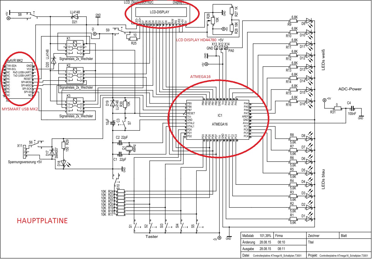

Guten Morgen erstmal, Danke für die Schönen kommentare, Wie ich glaub ich schon gesagt hab, lebe ich seit 3 jahren in Deutschland (aus US hergezogen) mir ist bewusst das nicht jeder Deutsche net ist. Aber das man so frech über einen forum wo man eigentlich nur hilfe haben möchte echt low. Soll ich einfach auf english weiter schreiben? vielleicht versteht ihr das ganze besser. 1. Der Schaltplan der angegeben ist oben als PNG file (sorry for all the butthurt who cant handle the file type) IST der Subprint der über eine Stiftleiste beim ATmega16 angeschlossen! 2. Dieser SUBPRINT wird auf die Hauptplatine die ICH selber gemacht hat angeschlossen! 3. Die Frage war: Ich möchte als zusatz aufgabe dazu das ich einen subprint der einen PWM signal ausgibt, auch den LCD display Programmieren. Das problem ist. Das ich jetzt an PORT B (wo der LCD Angeschlossen ist) den PB3 (wo ein PWM signal als ausgang benutzt wird) den LCD in 8-bit Modus nicht möglich! Ich kann den PB3 nicht frei machen weil der ja hardwäre technisch mit den Subprint verbunden ist! Ich habe Die LCD library der für einen LCD der in 8-bit Modus betrieben wird! Ich wollte dieses programm jetzt umschreiben aber ich bekomm das nicht hin. 4. Können jetzt bitte alle die sich über den File format erstmal keine kommentare mehr abgeben weil Ich nur eine Lösung haben will! sorry Rage post ist jetzt vorbei. Ich wäre jetzt sehr dankebar wenn mir jetzt jemand hilfreich sein kann... mit freundlichen grüßen, Marius

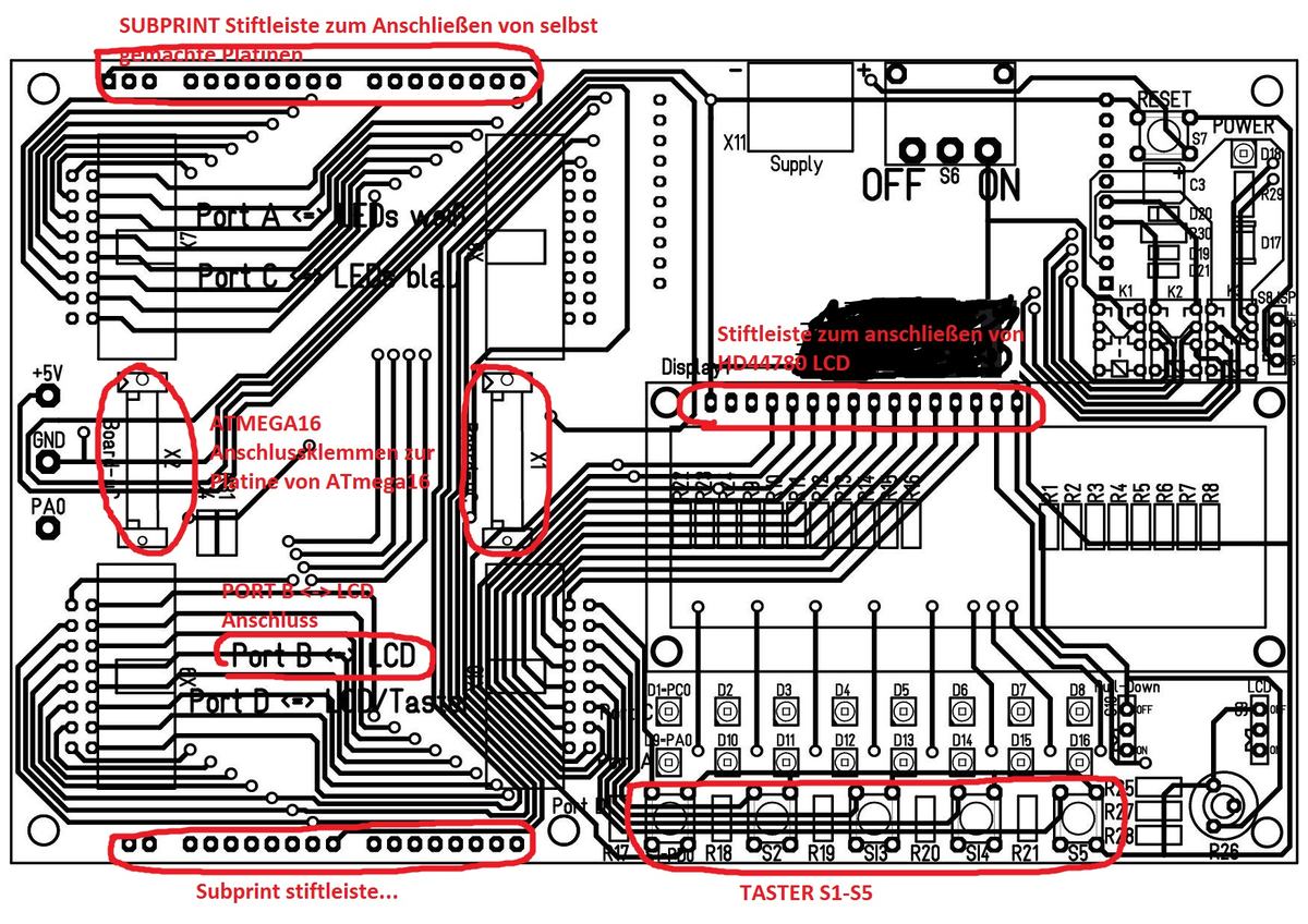

Hier ist zusätzlich noch der Platinen layout von der HAUPTPLATINE. wenn das auch noch einbischen aufklären kann genau was ich meine. gruß, Marius
