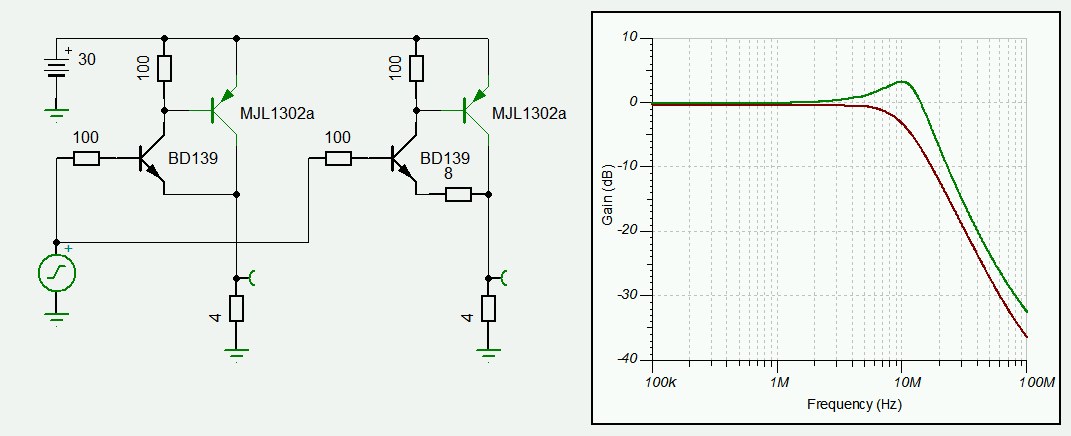

Nemesis schrieb: > Lothar M. schrieb: >> Zudem ist in dieser falschen Aussage nochmal ein grundlegender Fehler: >> in dieser Schaltung dürfen die beiden Ube nie so simpel zusammenaddiert >> werden, weil sie nämlich gar nicht in Reihe sind. > > Da sagt mein 40 Jahre altes Netzteil (drittes Projekt) ohne 723 > aber was ganz anderes. Tatsächlich? Ist doch vollkommen irrelevant, was dein Netzteil dazu sagt, weil es hier um die vom TO genannte Schaltung geht. Und da hat Lothar mit seinem Einwand recht. Die Ausgangstransistoren haben keinen Einfluss auf die minimal einstellbare Spannung, und sie sind keine normale Darlington-Schaltung, sondern im Prinzip ein Sziklay-Paar (Komplementär-Darlington). Nemesis schrieb: > Eine Frage, zehn Meinungen, keine Lösung, weil jeder recht haben > will. Nöö. Die Frage ist längst geklärt und eine Lösung wurde auch genannt. Unübersichtlich wird es hier nur, weil Leute wie du Dinge schreiben die hier nichts zu suchen haben und die auch noch falsch sind.
ArnoR schrieb: > Sziklay-Paar Ich wollte schon schreiben, wenn man ein solch kompliziertes Wort benutzt, sollte man es auch richtig (Sziklai) schreiben, aber Google findet auch mit der falschen Schreibweise die richtigen Links. :-) Irgendwie ist mir übrigens nicht ganz klar, warum eigentlich Sziklai-Paare nicht viel häufiger genutzt werden. Gibt es da irgendwelche Nachteile gegenüber Standard-Darlingtons?
Die Sziklai Schaltung kann unter Umständen instabil werden, insbesondere wenn die Steuerseite hochohmig ist oder ggf. auch noch eine komplexe Impedanz hat. Bei realtiv hoher Bandbreite die man da leicht hat, reichen da ggf. schon parasitäre induktivitäten / Kopplungen aus. Je nachdem wie viel Kompensation man da dran hat wird sie dann langsamer und so etwas wie PSRR wird schlechter. Für kleine Ströme hat man da auch noch mal einen Übergang, wenn der PNP transistor mit einsetzt.
Harald W. schrieb: > wenn man ein solch kompliziertes Wort > benutzt, sollte man es auch richtig (Sziklai) schreiben Bei komplizieren Worten werden Fehler aber eher toleriert ;-) Harald W. schrieb: > warum eigentlich > Sziklai-Paare nicht viel häufiger genutzt werden. Gibt es da > irgendwelche Nachteile gegenüber Standard-Darlingtons? Die Dinger haben eine innere Verstärkung, die manchmal zu Stabilitätsproblemen führt. Hier mal ein Vergleich des Verhaltens von Darlington und Sziklai: Beitrag "Re: Für Endstufe TIP3055 oder MJL3281a?" Beitrag "Re: Für Endstufe TIP3055 oder MJL3281a?"

Harald W. schrieb: > Ich denke aber, das die zusätzlichen Probleme mit dem > Sziklai-Paar durchaus lösbar sind und dann die Vorteile > (kleinere Dropspannung) überwiegen. Ja, durch Stromgegenkopplung in der Emitterleitung des ersten Transistors kann man die innere Verstärkung reduzieren und die Schaltung stabiler machen.
ArnoR schrieb: > Ja, durch Stromgegenkopplung in der Emitterleitung des ersten > Transistors kann man die innere Verstärkung reduzieren und die Schaltung > stabiler machen. Sind Deine gezeigten Messkurven gemessen oder simuliert?

Harald W. schrieb: > Sind Deine gezeigten Messkurven gemessen oder simuliert? Die sind simuliert, aber in der Realität ist es auch so (eigene Erfahrung in vielen Schaltungen).
