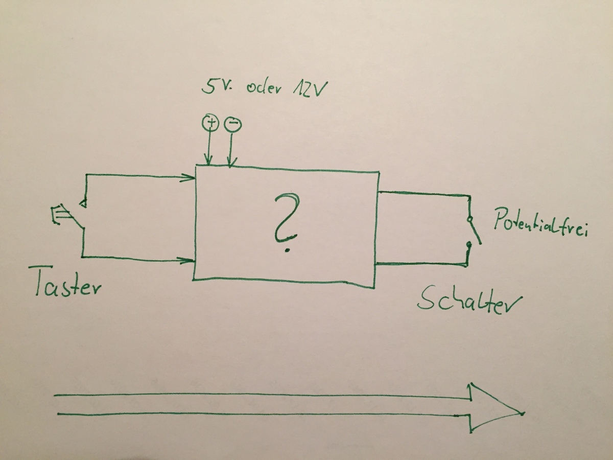

Hallo, ich benötige dringend für mein Flugsimulator - Projekt Hilfe. Bin absoluter Laie und wäre Euch sehr dankbar. Ich habe Taster, welche ich zu Schaltern machen muss. D.h. bei jedem Tastendruck schließt oder öffnet der potentialfreie Stromkreis (Schalter). Wichtig wäre das Thema Entprellung. Hab mir zum testen bei pollin ein Stromstoßrelais Bausatz gekauft und zusammengelötet. https://www.pollin.de/shop/dt/ODk4OTgxOTk-/Bausaetze_Module/Bausaetze/Bausatz_Stromstossrelais.html Leider klickt es immer ganz schnell hin und her beim Tasterdruck und "hält nicht". :o(((( Kann mir jemand helfen und etwas Idiotensicheres/Einfaches fertig basteln was simple ist und easy funktioniert. BIN AUCH BEREIT DIES ZU ENTLOHNEN. Brauche bitte dringend Eure konkrete Hilfe. Am liebsten wäre mir etwas kompaktes, da ich ca. 100 Taster zu Schaltern machen muss................. Danke Oliver

Stichwort JK-FlipFlop. Für die potenzialfreie Trennung ist ein Optokopler das Mittel der Wahl
Oliver M. schrieb: > Ich habe Taster, welche ich zu Schaltern machen muss. Kannst Du nicht einfach Deine Taster gegen Schalter austauschen?

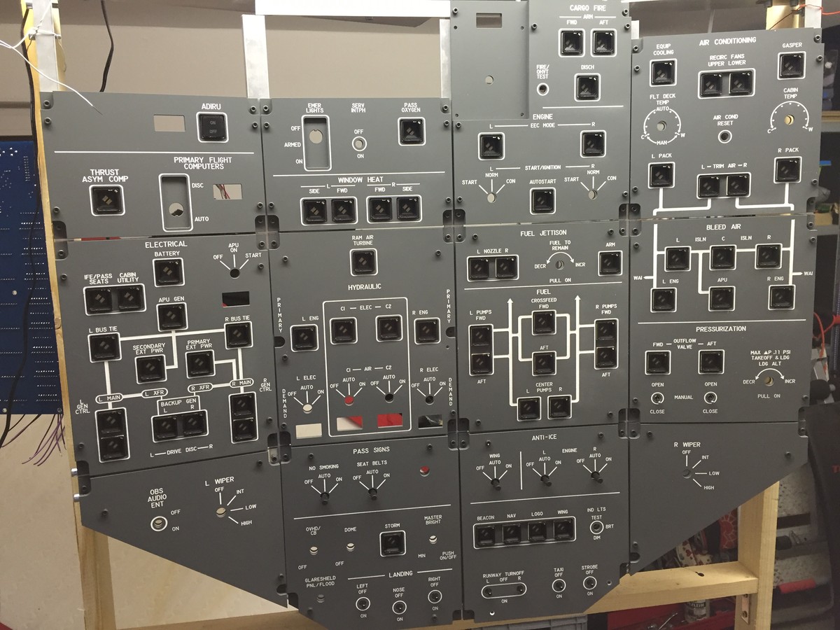

hier ein foto des overhead panels meiner boeing 777 mit den tastern
Gabriel M. schrieb: > Stichwort JK-FlipFlop. Für die potenzialfreie Trennung ist ein > Optokopler das Mittel der Wahl Leider hab ich überhaupt keinen Plan mit JK-Flipflip & Optokopler....... Wie gesagt ich bin absoluter Laie
>Leider hab ich überhaupt keinen Plan mit JK-Flipflip & Optokopler....... >Wie gesagt ich bin absoluter Laie Dann kauf dir Schalter. Alles andere ist hier sinnlos.

Nur mal so aus Interesse: Magst Du mal ein Detailfoto von so einem Taster machen? Und verstehe ich recht: Im Original sind dort genau diese Taster verbaut?

Klaus schrieb: > Nur mal so aus Interesse: Magst Du mal ein Detailfoto von so einem > Taster machen? Und verstehe ich recht: Im Original sind dort genau diese > Taster verbaut? Hallo Klaus, hier mal ein Foto mit meinen tastern (links) rechts sind in etwa originale für boeing, allerdings kostet da EIN schalter ca. 120 €, bei 80 bis 100 stück die ich brauche .......... :o((((( geht nicht. in den tstern löte ich dann jeweils noch 2 farbige dioden, welche leuchten. das ist aber überhaupt kein problem mit der Ausgabe der LED's. funktioniert

Ein bistabiles Relais kann Dir Tastendrücke zu Schalterfunktion umsetzen. Vor ca. 3-4 Monaten war eine ähnliche Frage hier im Forum. Vielleicht findest Du sie wieder.
Wäre es nicht sinnvoller das über einen Mikrocontroller zu machen? Der kann die Eingaben auch direkt an den Simulator schicken. Bei Bedarf kannst du dann blinken/dimmen/... einfach per Software nachrüsten und vom Simulator steuern lassen. Das wäre auch erträglich kompakt machbar, z.B. mit "Sammelplatinen" pro Panel die untereinander per Busleitung mit 2-3 Adern vernetzt sind,
Thomas H. schrieb: > Das ist immer so eine Sache bei solchen Projekten mit großen > Entfernungen. Das hin und herschicken der Komponenten ist immer etwas > nervig.. Hallo Thomas, danke Dir. Am liebsten wäre mir ein Board / Platine wo ich einfach 80 Taster-Eingänge hab (= 160 Kabel) und hinten kommen entsprechend 80 Schalter (=160 Kabel) potentialfrei für mein Overheadpanel raus.
Normalerweise kann man aus einem Taster keinen Schalter machen. Natürlich geht das sehr einfach auf elektronischem Weg. Aber wenn Du davon keine Ahnung hast... Keine Ahnung, welche Spannung verwendet wird, aber wenn irgendeine vernünftige in der Anwendung verwendet wird, so käme ein Stromstoßschalter infrage. Allerdings den mal 100 ist ganz schön viel. Auch Platzmäßig.
Tester schrieb: > Wäre es nicht sinnvoller das über einen Mikrocontroller zu machen? > Der kann die Eingaben auch direkt an den Simulator schicken. > > Bei Bedarf kannst du dann blinken/dimmen/... einfach per Software > nachrüsten und vom Simulator steuern lassen. > > Das wäre auch erträglich kompakt machbar, z.B. mit "Sammelplatinen" pro > Panel die untereinander per Busleitung mit 2-3 Adern vernetzt sind, Hallo Tester, genau das Thema Mikrocontroller denke ich wäre das richtige dafür. OHNE das ich ne Verbindung zum Simulator brauch. Keep it simple
Ich versteh noch nicht ganz wofür Du die Schalter letztlich brauchst. Also wo sollen die potentialfrei geschalteten Ausgänge der Schalter letztlich angeschlossen werden? Wenn man diese Baugruppe näher kennt und versteht, kann man vermutlich die Anforderung "potentialfrei" wegoptimieren und spart dadurch ganz erheblich Aufwand und Platz.

Sag doch mal an was "nicht für lau" heißt. Ausserdem wäre cool zu wissen: - Wieviel Strom & Spannung müssen die potentialfreien Kontakte abkönnen ? - Sollen die Informationen über Die Schaltzustände am Ende noch woanders landen ? In deinem Flugsimulator vielleicht, dass wäre nämlich gut vorher zu wissen. €dit: Ich hätte vlt. mal die Seite neu laden sollen vor dem KOmmentieren. Deine Software bietet schon die taster-zu-schalter option. Stichwort: "virtual toggle from momentary"

Max D. schrieb: > Sag doch mal an was "nicht für lau" heißt. > Ausserdem wäre cool zu wissen: > - Wieviel Strom & Spannung müssen die potentialfreien Kontakte abkönnen > ? > - Sollen die Informationen über Die Schaltzustände am Ende noch woanders > landen ? In deinem Flugsimulator vielleicht, dass wäre nämlich gut > vorher zu wissen. Hallo Max, die Ausgänge des schalters sollen einfach nur einen kreis schließen und öffnen ohne das spannung geführt wird. - Informationen über zustände etc. müssen nicht woanders hin. was wäre denn dein wunsch
Gerd E. schrieb: > Oliver M. schrieb: >> ich besitze diese INPUT / OUTPUT Card welche mit meiner >> Simulatorsoftware arbeitet. >> >> > > Bei der Anzahl an Tastern läuft die beste Lösung also wohl darauf > hinaus, daß Du mit einem Mikrocontroller selbst eine Matrixschaltung > aufbaust um Deine Tasten auszulesen. Das Halten des Ein/Aus-Zustandes > und das Entprellen macht dann Deine Software im Mikrocontroller. Und > dann aktivierst Du entsprechend die Optokoppler oder FETs an den > Ausgängen. > > Wenn Deine Kenntnisse im Bereich Mikrocontroller nicht ausreichen, > könntest Du auch mit Flipflop-Logikgatter und Kondensator zum Entprellen > eine Schaltung für einen Taster entwickeln und das dann 100x aufbauen. Halle Gerd. könntest Du mir sowas bauen ?? Was würdest Du dafür wollen.
Die Software zu deiner IO-Karte kann schon die Umwandlung......

Oliver M. schrieb: > könntest Du mir sowas bauen ?? > Was würdest Du dafür wollen. Klär zuerst mal ob Deine Software das nicht schon kann wie Max meint. Dann ist die Frage was Du genau gebaut bekommen möchtest und was Du selber machen willst: - Reicht Dir ein Schaltplan mit genauen Bauteilbezeichnungen und Werten und Du lötest das dann selbst auf Lochraster oder sonstwie zusammen? - Obiges mit zusätzlich einem fertigem Muster zum nachbauen? - Oder möchtest Du ein fertiges Layout was Du bei einem Platinenfertiger fertigen lassen kannst (Gerber-Dateien) und Du lötest dann die Teile drauf? - Oder möchtest Du komplette fertige Boards geliefert haben, mit allen Teilen drauf und getestet etc.? - Obiges mit Rechnung, CE-Konform und WEEE?
Oliver M. schrieb: > wo hast du das gefunden ? Seite 7 des User Manuals auf der von dir verlinkten Seite zu dem IO-Board. Zitat: "The switch has an option whereby if the box is checked a momentary switch can be “latched” or toggled on/off using the interfaceIT software. "
