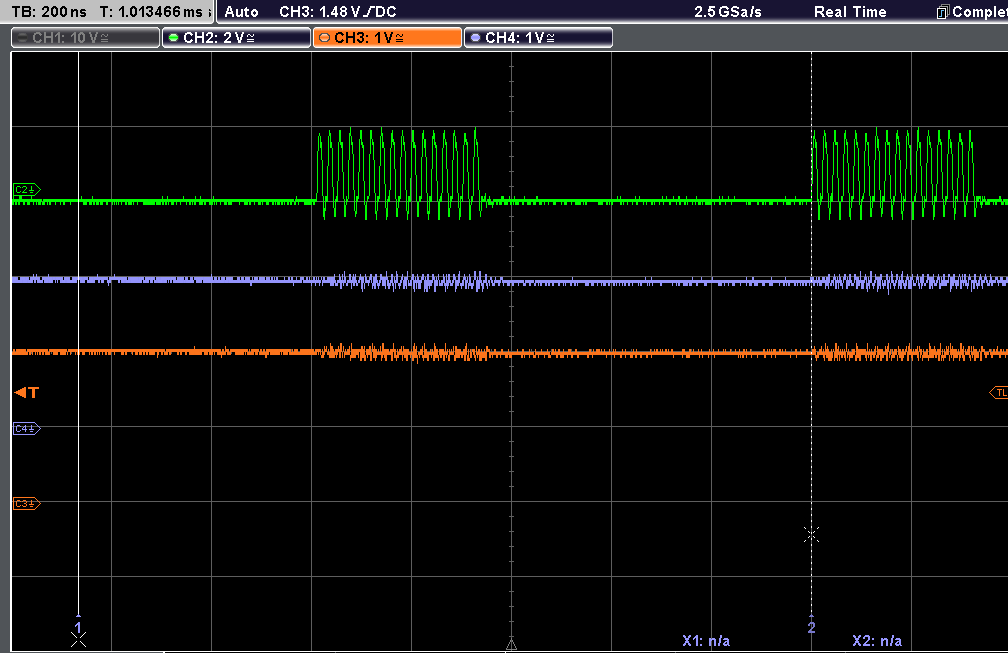

ich habe mir hier das STM32F411 Board gekauft und habe dahinter einen
DAC geschaltet (DAC7811). Über die SPI schnittstelle kann ich eine
DC-Ausgangsspannung vom DAC einstellen. SOweit so gut.
http://www.ti.com/lit/ds/symlink/dac7811.pdf
Im nächsten Schritt würde ich an stelle der DC Spannung einen Sinus
ausgeben. Hierfür habe ich mir ein 8 bit Array mit Sinuswerten erzeugt
und diese sollen nun ausgegeben werden.
Am AUsgang des DACs habe ich einen OPA2277 Buffer mit anschließendem
Filter 4. Ordnung(fg=3 MHz).
So nun zu meinen Parametern:
F_SCLK = 25 MHz -> Samplingrate -> F_SCLK/16 = 1,56MHZ
Mein Problem ist , ich bekomme irgendwie keinen Sinus am Ausgang der
Schaltung. Ich habe selbst das AUsgangsfilter schon durchgemessen und
selbst das passt mit den Berechnungen überein.

Ein Test wäre, erst mal ganz langsam ablaufen lassen. Dass du am Ausgang
eine Treppe von Gleichspannungen bekommst. Und kontrollieren, ob vor und
nach dem Filter die richtigen Spannungen ankommen.
von MIrco (Gast)
Das habe ich auch schon probiert, leider ergeben sich dabei auch nicht
die gewünschten Treppenstufen. Das finde ich ja das Merkwürdige!!!!
Wenn ich nur einen Bestimmten DC-Wert festlege, funktioniert der ganze
kram :/
von MIrco (Gast)
Wenn ich in die While SChleife z.B. ein Dreieck Signal erzeuge, wird
dieses wunderbar am Ausgang angezeigt.

von Jim M. (turboj)
Da ist was mit dem Wertebereich von i kaputt. Hast Du Dir mal die
Zwischenwerte von i im Debugger angesehen?
double voltage = 0.5;
int i;
voltage =(4095/3.61)*voltage; // (1)
i = voltage*(m_sinus[t]);     // (2)
i = (4095/3.61)*i; // <--- doppelte Skalierung (3)
write_out(i+4096); // (4)
Ein paar Anmerkungen: Der STM32F4 unterstützt nur float und nicht double
in Hardware, die Berechnungen sind also recht lahm in Software.
Die Skalierung in (1) ist eine gute Idee, wenn voltage Typ float wäre.
Die Skalierung in (3) ist eine eher schlechte Idee: Ohne die Skalierung
von voltage in (1) würde da nur Null heraus kommen.
Mit beiden Skalierungen zusammen läuft Dir aber der Wertebereich von i
über, was gar lustige Werte im DAC zur Folge hat.
Übrigens kennt dieser DAC keine negativen Werte, und die Berechnung in
(4) mit Addition klappt nur wenn i >= 0 ist.
STM32F4 hat das unter Cortex M übliche Debugging Interface, damit kann
man sich die Zwischenwerte von i mal anschauen.

Eine andere Frage wenn ich die fsclk auf 50 MHz setze bekomme ich am
SCLK PIn/D13  die CLockrate von 50 MHz zwar hin, aber habe eine
Pausenzeit des SPIs von ungefähr einer 1 us (siehe Bild). Dabei schreibe
ich nur in der while schleife irgend einen Wert auf den Bus.
Andererseits verwende ich aktuell die ganzen umfangreichen Libs. Ich
weiß, da ich möglichst schnell arbeiten möchte, ist es unschön das ich
diese verwende.
Da mir auch die Erfahrung mit dem Mikrocontroller fehlt, wollte ich euch
vorab fragen, ob es überhaupt machbar ist die Pausenzeit auf z.B. 500ns
zu verkürzen?! Die minimalé Pausenzeit beträgt schließlich 320 ns
((50MHz/16bit)^-1)

von MIrco (Gast)
Ohm schrieb:
> Mike R. schrieb:
>> Alleine für den ersten Wert, der an den DAC geht, bin ich gerade auf
>> 326251 gekommen
> Ich bin auf den gleichen Wert gekommen. Was macht die SPI-Übertragung
> mit den 3 überzähligen Bits. Egal, ob sie vorn oder hinten abgeschnitten
> werden, es kommt garantiert nicht das aus dem DAC, was der TE wollte.
Ja, das Problem habe ich mittlerweile beseitigt und bekomme einen Sinus
aus meinem DAC heraus.
