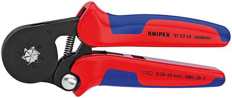

Ich möchte mir etwas Gutes gönnen und mir eine Crimpzange in der Art wie auf dem Foto kaufen. Was ist besser, 6-kant oder 4-kant? Ich tendiere zu 6-kant. (Es geht nicht nicht unbedingt um die irre teure, aber bestimmt gute Marke auf dem Foto)

Vierkant bringst Du bei engeren Verhältnissen besser rein, ohne noch mit der Flachzange rumdrücken zu müssen. Gruss Chregu
Mit Vierkant war ich nicht zufrieden. Der Durchmesser in der Diagonalen wird so groß, daß ich oft Schwierigkeiten hatte beim Einführen in die (meist runden) Anschlüsse. Gruß Achim
Fragt sich dann ob für Hausinstallation oder Schaltschrankbau... Meiner Meinung nach lieber vierkant für Schaltschrankbau. Gruss Chregu
Achim K. schrieb: > Mit Vierkant war ich nicht zufrieden. Der Durchmesser in der Diagonalen > wird so groß, daß ich oft Schwierigkeiten hatte beim Einführen in die > (meist runden) Anschlüsse. Dafür ist bei Sechskant die "Schlüsselweite" um 8% größer, so dass man bei Kontaktplatten etwas weniger Querschnitt zur Verfügung hat.

MaWin schrieb: > Wozu ? Das Kinderspielzeug ist für Aderendhülsen. Danke, ich wunderte mich die ganze Zeit über das verwenden von crimpen. Crimpen ist ein definierter Begriff einer Verbindungsart mit definierten Drücken am Stecker. Eine Aderendhülsenzange crimpt nicht. Wenn schon Aderendhülsen gebraucht werden, dann bei kleinen Litzen besser sowas: https://www.elkubema.de/images/product_images/popup_images/42_0_Werkzader3.jpg hier wird doch die richtige Bezeichnung gewählt: http://www.galemp.de/shop/3xios/index1.php?Artikelnummer=271600&detailsZeigen=true&txtSuchwert=&sb=Bezeichnungssort&maibm=1...2..&Start=140&AnzGes=2754 OK dachte ich nicht, selbst Knipex nennt das Crimpen: http://www.knipex.de/index.php?id=1216&L=0&page=group_detail&parentID=1299&groupID=1307&artID=3946 für große Querschnitte ab 10mm² mag der definierte Anpressdruck notwendig sein, aber doch nicht für feine Litzen.
