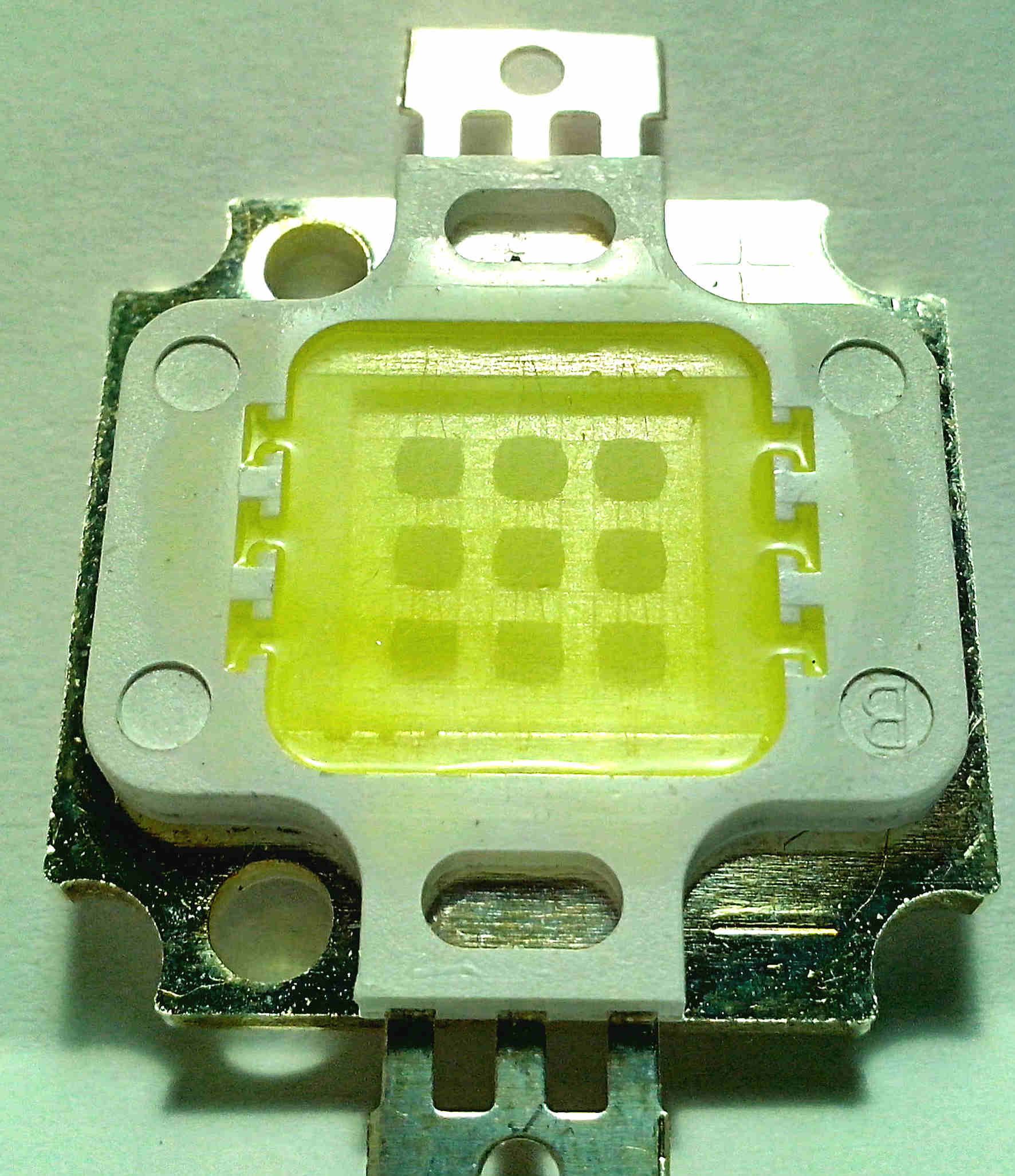

Gibt es eigentlich eine Webseite wo man Fake-Produkte melden kann? Ich wollte warmweiße 10W LEDs kaufen. Bekommen habe ich kaltweiße LEDs denen ich eine maximale Leistung von höchstens 1W zutraue. Der eBay-Händler nennt sich "bojan.rs", die Adresse ist in Serbien, aber der Umschlag kommt aus China/Shenzhen. Ich habe eBay geschrieben. " Sie haben eine Rückgabe angefragt Grund für Rückgabe Der Artikel entspricht nicht der Beschreibung oder den Fotos " Ich bin mir unsicher, vielleicht hätte ich doch diese "Fake-Produkt" Option anklicken sollen. zu den Bildern: Die LED-Chips sind wirklich extrem klein, sehr genau ein Zehntel so groß wie die normalen LED-Chips die ich bisher von anderen Verkäufern bekommen habe, solche Chips finden sich sonst nur in normalen 20mA 5mm LEDs.

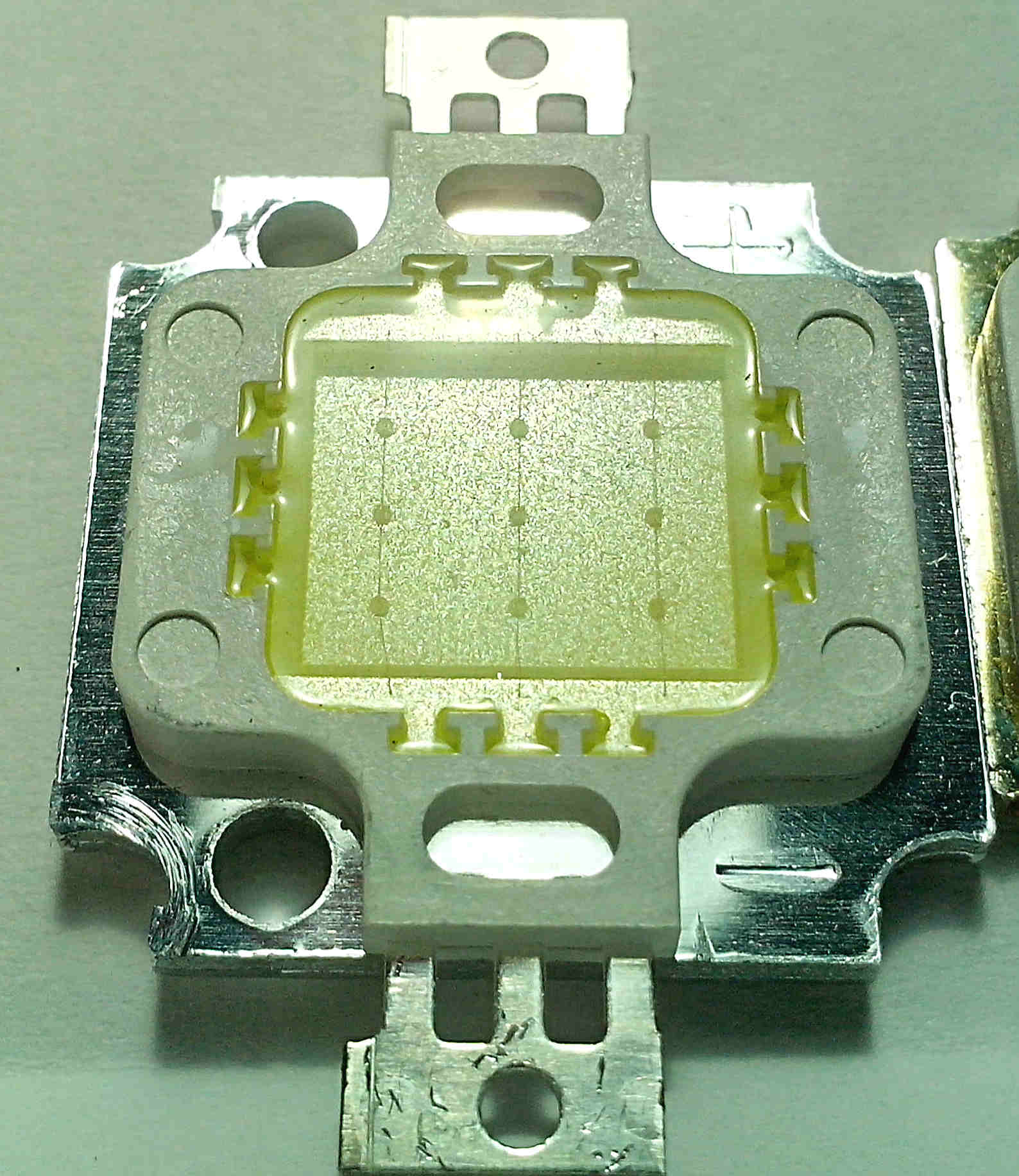

Atmega8 A. schrieb: > Bekommen habe ich kaltweiße LEDs denen ich eine maximale Leistung von > höchstens 1W zutraue. Und was hast Du gemessen? Gefühlte Leistung kannst Du schlecht reklamieren, grad wenn man die wie bei LEDs einfach messen kann.

Atmega8 A. schrieb: > Aber da muss man nicht rummessen, das sind subminiatur-LED-Chips die auf > einem 10Watt Modul einfach nichts zu suchen haben da sie den Strom nicht > aushalten können. Ok, und diese Aussage von jemandem, der die Leistung an der Spannung die an einer LED abfällt festmacht ist jetzt wie ernst zu nehmen? Hast Du denn den Strom und die Temperatur mal über längere Zeit gemessen? LEDs sterben nicht am Strom sondern an der Temperatur. Wenn die Wärme der Chips vernünftig abgeführt wird, kann die Größe durchaus ausreichen. Ich will nicht behaupten, daß es so ist, ich hab die nicht gemessen aber solange Du das auch nicht gemacht hast ist es blöd sowas öffentlich zu behaupten. Eine Bewertungsfunktion für Ebay-Händler hat Ebay eingebaut. Warum sollte ein externes Forum besser funktionieren wenn schon die vorhandene nicht genutzt oder verstanden wird?

Rick M. schrieb: >> Die LED-Chips sind wirklich extrem klein, sehr genau ein Zehntel so groß >> wie die normalen LED-Chips die ich bisher von anderen Verkäufern >> bekommen habe, solche Chips finden sich sonst nur in normalen 20mA 5mm >> LEDs. > > Wenn die Fotos extrem klein sind, das man fast nichts darauf erkennen > kann, warum kaufst du dort ein? Die Fotos der LEDs waren gut, es geht hier um die LED-Chips die verwendet wurden. Uhu U. schrieb: > lektronikkomponenten-Fake verticken ist doch, wenn man die Ganoven hier > beim Namen nennt und schildert, wie sie arbeiten. Das Problem ist dass die Leute welche diese LEDs gekauft haben oft nur drauf sehen, meinen die sehen toll aus und dann eine gute Bewertung abgeben. Bei den USB-Hubs war es ja genau so. Wenn man ein Gerät ran steckt um den Hub zu testen merkt man nicht dass dort kein Chip drin ist, erst wenn man zwei Geräte an den selben Bus hängt gibt es Probleme. Es gab Tausende positive Bewertungen ... 99,9% Wenn 99,9% der Leute du doof sind um zu erkennen dass sie beschissen wurden und damit leben ist das wirklich ein Armutszeugnis. Hier bei den LEDs ist es wieder das Gleiche, die meisten Leute scheinen zu dumm zu sein um zu erkennen dass sie betrogen worden sind und damit rechnet der Händler.
K. L. schrieb: > Das einzige was der Threadstarter bis jetzt geschafft hat: > * Er traut den LEDs die Leistung nicht zu. Also wenn ich den Strom messe (mit einem Multimeter) und die LED dabei auch sichtbar ist und sie kaputt geht bei einer gewissen Strommenge, dann ist das für dich ein geeigneter Beweis? > * Er findet die Größe und die Bondingdrähte zu klein. Zum Vergleich mit den LEDs die ich bisher bekommen habe sind sie es eben. Die anderen LEDs haben auch so viel gekostet. > * Er jammert und beschwert sich über die Leute, die Beweise wollen. Wo jammere ich? Wie Soll denn der Test oder die Beweisführung aussehen damit du sie akzeptierst und nicht wieder in der Luft zerreißt? K. J. schrieb: > Schau dir mal die gleichen 10W bei Amazone an, die sind gleich, nur aus > China, Warmweiß ist auch keine feste Größe auf die Farbtemperatur kommt > es drauf an, du kannst dir auch mal das DB besorgen dazu meine Wahren > I/O und sehen optisch genau gleich aus Schau dir bitte noch mal deine LED-Chips an und vergleiche meine Bilder. Es mag sein dass die Position der Chips und das Gehäuse/Heatspreader gleich sind, das ist aber nicht relevant. Nein, warm-weiß ist keine relative Größe. Diese LED ist eindeutig kalt-weiß. Ich habe wirklich schon viele LEDs verbaut und es gab bei den warm-weißen geringe Unterschiede, manche waren gelblicher und die älteren LEDs waren rötlicher, aber das ... das ist ganz klar kalt-weißes Licht. Mach mal ein Bild von deinen LEDs. Wenn sie gleich aussehen wurdest du auch beschissen und hast es nicht gemerkt. Ich wette aber dass sie 30mmil oder 45mil Chips bei deinen LEDs verwendet haben.

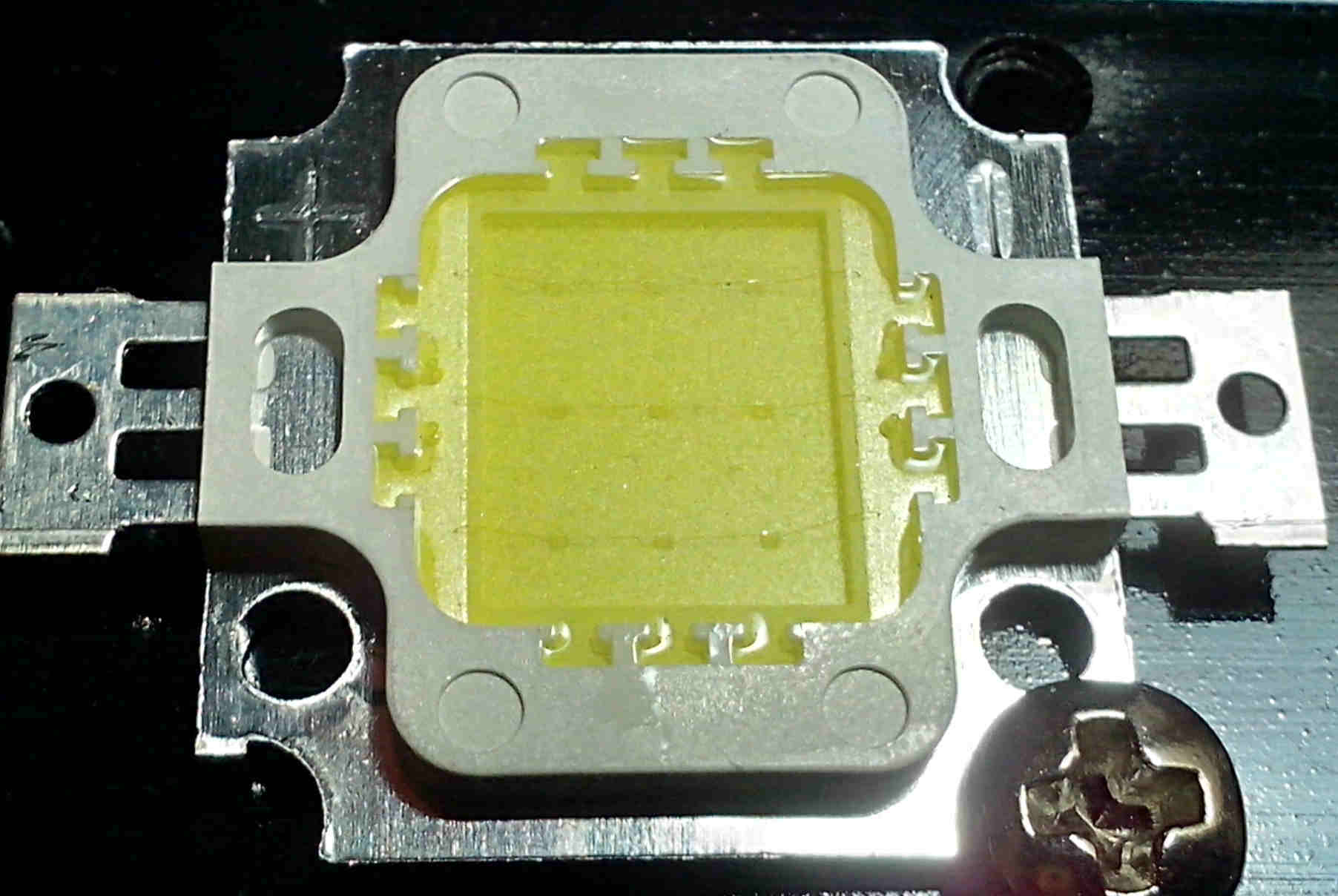

> Schau dir bitte noch mal deine LED-Chips an und vergleiche meine Bilder. > Es mag sein dass die Position der Chips und das Gehäuse/Heatspreader > gleich sind, das ist aber nicht relevant. > > Nein, warm-weiß ist keine relative Größe. > Diese LED ist eindeutig kalt-weiß. > Ich habe wirklich schon viele LEDs verbaut und es gab bei den > warm-weißen geringe Unterschiede, manche waren gelblicher und die > älteren LEDs waren rötlicher, aber das ... das ist ganz klar kalt-weißes > Licht. > > Mach mal ein Bild von deinen LEDs. > Wenn sie gleich aussehen wurdest du auch beschissen und hast es nicht > gemerkt. > Ich wette aber dass sie 30mmil oder 45mil Chips bei deinen LEDs > verwendet haben. Ja hast wohl recht, hab die wie links auf dem Bild, die Größen sind schlecht zu unterscheiden vom bild zum Org., hab es jetzt noch mal genau angeschaut über das Raster unter den LEDs kann man es gut erkennen, hätte auch ehr damit gerechnet das die die ich hier habe fake sind die kosten bei der Amazone 8€ im 5er pack. Bei dir auf dem bild sind es 4 Punkte des raster da unter bei mir ist es minimal weniger. Da hab ich wohl glück in der Chinalotterie gehabt.

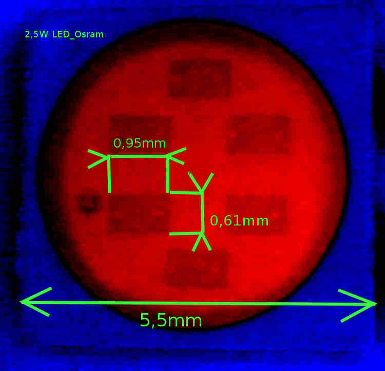

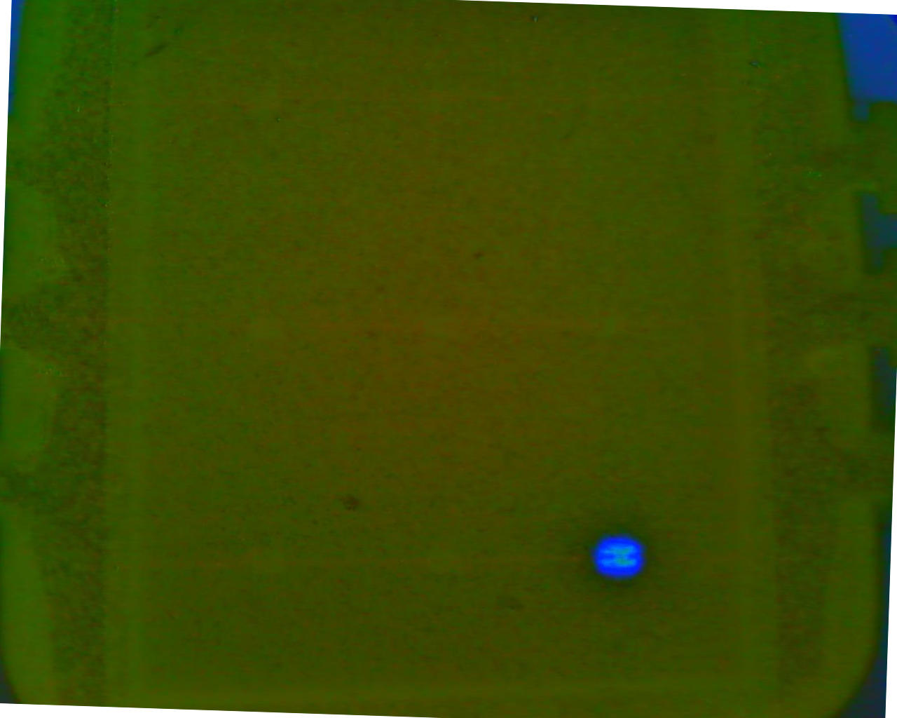

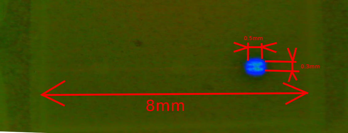

Weil vielen hier nicht klar ist was es mit der Chip-Fläche auf sich hat die ich immer wieder erwähne gibt es hier mal einen Vergleich zu dem was aktuell machbar ist. 10W LED-Modul von Osram: (0,95*0,61) 6 Chips 4 LEDs = 13,908mm² 1mm² Chip-Größe <=> (2,87V / 350mA) = 1W Über einen Chip mit der Größe von 1mm² kann Osram mit der aktuellsten Technologie einen Strom von 350mA schicken. Das entspricht einer Leistung von (2,87V * 350mA =) 1,0045 Watt. Quelle: http://www.osram.de/osram_de/presse/pressemeldungen/_fachpresse/2012/gallium_nitrid_led_chips/index.jsp Also man kann sagen dass man pro Watt LED-Leistung eine Chipfläch von 1mm² benötigt. Die "10W" China-Fake-LEDs von borjan.rs besitzen eine "Die"-Fläche von in Summe: (0,3*0,5)*9 = 1,35mm² Wenn die Chinesen genau so gute LEDs wie Osram herstellen würden, dann bedeutet das also dass ich 1,35Watt durch das LED-Modul schicken kann. 1,35W/(3*2,87V)=0,157A Die aktuellen 10W Module von Osram haben 4 LEDs mit jeweils 6 "LED-Dies" die jeweils eine Größe von 0,95x0,61mm haben. Für die 10W-Module nutzt man also eine Fläche von: (0,95*0,61)*6 Chips*4 LEDs = 13,908mm². Da wurde also eine Leistung von 0,72Watt auf die Chipfläche von 1mm² verteilt. Bei einem Chinesischen LED-Modul mit 30mil Chips sind das: (0,726mm*0,726mm*9 = 4,744mm²) Bei einem Chinesischen LED-Modul mit 45mil Chips sind das: (1,143mm*1,143mm*9 = 11,758mm²) Bei den 30mil Chips würde man also 4,744mm²*0,72W = 3,41W (max.4,744W) rüber schicken können und bei den 45mil Chips sogar 11,758mm²*0,72W = 8,46W (max.11,758W). Da der Wirkungsgrad der LED immer weiter sinkt je mehr Strom man über die LED schickt ist es aber sinnvoll diese max-Werte nicht auszunutzen, sondern immer unter diesen Werten zu bleiben. Im Anhang ist ein Foto der LED von Osram. Das Modul mit Alu-Heatspreader und vier dieser LEDs war in einer Lampe, aber weder das Modul, noch die einzelnen LEDs konnte ich irgendwo bekommen. Der Kühlkörper dieser 10Watt Lampe ist im übrigen wirklich winzig.

Es interessiert vielleicht den ein oder anderen was jetzt in meinem Fall dabei raus gekommen ist. Ich habe heute drei eMails von eBay und PayPal erhalten. In der einen Mail von eBay stand: "Weil Sie uns als Käufer sehr wichtig sind, werde ich in diesem speziellen Fall von der Rücksendung des Artikels oder der Anforderung eines Gutachtens absehen. Ihren Antrag auf Käuferschutz habe ich bereits zu Ihren Gunsten entschieden und die Rückerstattung des Kaufpreises inklusive der Versandkosten auf Ihr PayPal Konto veranlasst." Der Typ verkauft aber immer noch solche LEDs und ich glaube nicht dass er plötzlich hochwertigere LEDs unters Volk bringt. Ich hätte einfach vor Ende der 60 Tage nach dem Kauf eine negative Bewertung abgeben müssen. Wenn er nicht antwortet und eBay dann doch länger braucht, dann ist dies das einzig richtige.
