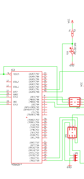

Hallo, ich bin momentan an einem kleinen Projekt dran. Es geht um eine Temperaturmessung mit dem KTY81/110. Ich habe als Anhang ein Screenshot von unserem Programm und dem Schaltplan gemacht. So nun zu meiner Frage und zwar wollte ich wissen wieso ich das Lcd nicht beschreiben kann mit meinem Programm. Sobald ich einen kurzen Test mache und ein paar Buchstaben anstatt der Temperatur schicke funktioniert alles. Kann mir eventuell einer von euch einen Tipp geben oder eine Lösung? Mit freundlichen Grüßen Max M.

Max M. schrieb: > Ich habe als Anhang ein Screenshot von unserem Programm Warum nur? Was ist so schwierig daran, das als Text zu kopieren und zu posten?
> Max M. schrieb: >> Ich habe als Anhang ein Screenshot von unserem Programm > > Warum nur? Was ist so schwierig daran, das als Text zu kopieren und zu > posten? Exakt. Ich seh zwar einige Probleme im Code, unter anderem auch das für dein Problem verantwortliche, aber ich bin zu faul da jetzt mit 3 Fenstern zu arbeiten um den Code abzutippen. Häng dein C File ganz einfach als Attachment an und gut ists. Dann kann sich jeder mit Copy&Paste die relevanten Stellen raukopieren und dir gezielt helfen. So bleibt mir nur: sieh dir die Zeile an, in der du das ADSC Bit setzen solltest. Du tust das nicht. Da wird kein Bit in ADCSRA gesetzt. Und die Zeile in der du ADMUX besetzt ist auch fehlerhaft. Hat allerdings zum Glück für dich keine Auswirkungen. Im übrigen schmeisst du da ja mächtig mit float und dtostrf um dich.

Was hat das für einen Sinn, dass du auf das Ende der Wandlung wartest aber gleichzeitig den Wert ausliest? Ich denke dass sollte in die nächste Zeile.

Max M. schrieb: > So nun zu meiner Frage > und zwar wollte ich wissen wieso ich das Lcd nicht beschreiben kann mit > meinem Programm. Wahrscheinlich weil keins angeschlossen ist, jedenfalls ist im Schaltplan keins zu finden.
Ich hab ein bisschen rumprobiert, jedoch ein brauchbares Ergebnis bekommen. Hab mal alles wieder so geschrieben wie ich es hatte. Hat einer von euch eventuell einen Tipp. Hab C nur in der Schule gelernt und wir haben da relativ simples Zeug gemacht bin also nicht grad der Profi, will mich aber verbessern. Ein Lcd ist angeschlossen :P Ich hab beim Code die Luxübertragung deaktiviert da immer Fehler aufgetreten sind aber es geht immer noch um die Übertragung von 2 Werten. Beide Werte werden immer aufs Lcd ausgeben und zwar beid er Temperatur und bei der Licht anzeige. Gruß Max
