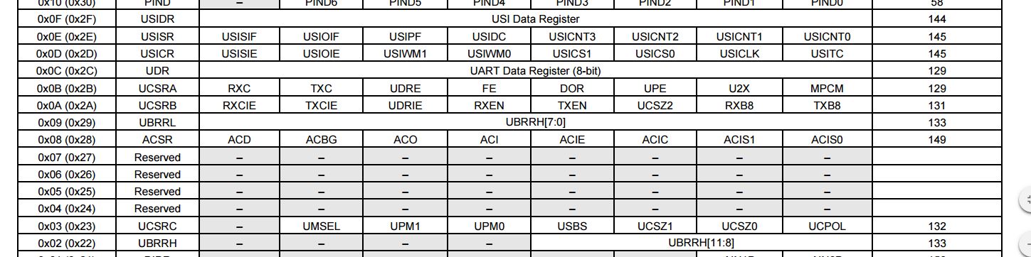

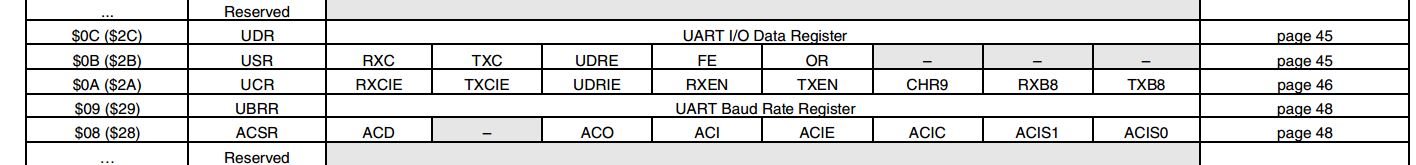

Simon K. schrieb: > Könnte das denn bitte jemand für mich machen? Also die HEX-file erzeugen > für den 23 13? Ich sitze am Ipad, da geht das nicht, sorry. > weil die USART-register bei dem ATtiny 23 13 anders sind Die Register der UART liegen übrigens auf denselben Adressen, die einzelnen Bits auch, soweit ich das übersehen kann. Der Tiny hat nur mehr Optionen.

Wolfgang schrieb: > So schlimm ist ASM nicht. Ein Tiny2313 ist kein i7-Prozessor. Wenn ich das könnte und die Zeit dazu hätte mir ASM bei zubringen, hätte ich nicht nach Hilfe gefragt. google schrieb: > Die Register der UART liegen übrigens auf denselben Adressen, die > einzelnen Bits auch, soweit ich das übersehen kann. Der Tiny hat nur > mehr Optionen. Also im Patch sind genau diese Zeilen geändert. Ich probiers aber mal :)
Simon K. schrieb: > Also im Patch sind genau diese Zeilen geändert. Ich probiers aber mal :) Mehr als nicht gehen kann ja nicht passieren. Im Anhang mal die Ausschnitte aus den Datenblättern.
