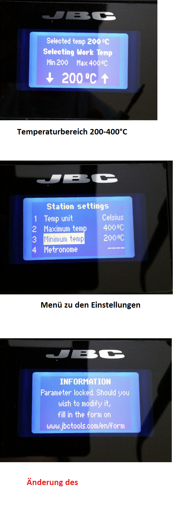

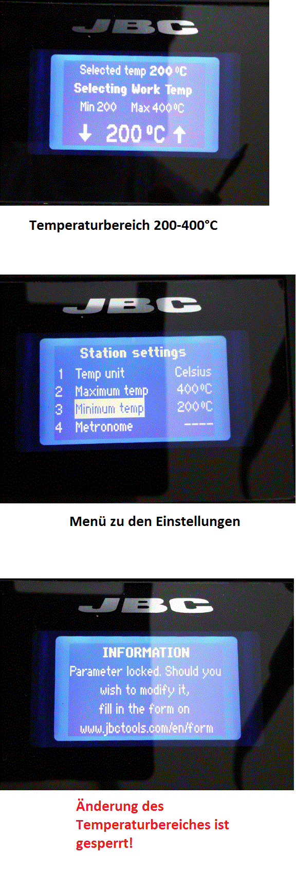

Nein, geht leider nicht. Bitte Bild im Anhang betrachten!
Bearbeitet durch User
Hallo Micro C., > Nein, geht leider nicht. > Bitte Bild im Anhang betrachten! Das ist ja doof, bei meiner Station (CD 2C020) ist das problemlos möglich. Vielleicht solltest du mal JBC unter dem angegebenen Link kontaktieren. Gruß rhf
